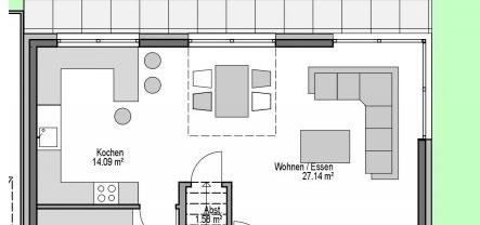

    Sind bei mir 2,80m. durch das Fenster und die Durchreiche zur Küche ist da nix eng. Falls es nicht reicht, mach den Technikraum schmaler...
    10qm Technikraum, Einbauschrank unter der Treppe und eineen 3,5X2,5 m Schrank im Arbeitszimmer...
    Couch an der innenwand und TV vor dem Fenster versenkt mit einem Lift (An diesem Punkt bricht wieder der Zorn des gesamten Forums über mich herein!!)

    Ich "verrate" dir mal unsere Maße: 4,29 x 8,49 m. Mit Platz für Christbaum.;) Man beachte allerdings, dass wir da "nur" Wohnen und Essen haben. In die Küche geht's per Schiebetüre, dort wo du die Türe zu Deiner Kammer unter der Treppe hast.
    Also, bei den 8,49 m ca. 50 / 50 Wohnen und Essen. (Das sind ja auch nur je ca. 18 m²). In Wohnen die Couch (90° im Uhrzeigersinn gedreht) + Medienwand + Schrank, dann kommt ein HIFI-Rack (oben) und auf der anderen Seite (unten) ein Kaminofen (Dein Bauernschrank...). Der Esstisch (oval) mit 6 Stühlen ist dann natürlich quer. An der Wand (Deine Küchenzeile) steht eine Kommode.
    Größer kann es gerne sein, aber nicht unbedingt kleiner. Deshalb halte ich es auch für schwierig (nicht vernünftig umsetzbar), bei ca. 80 cm mehr Raumlänge (9,3 m zu 8,49 m) noch eine Küche reinzuquetschen. Wir wohnen dort seit 2009. Planung ist bei uns also abgeschlossen.:D
    Du siehst ja, die Idee von vollmond geht ja auch in diese Richtung; Küche muss etwas um die Ecke. Das kann man gerne mit einem fähigen Planer verfolgen, darf aber die anderen Räume eben nicht ausser Acht lassen.

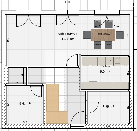

    Wir haben das mal bei uns gemessen. Tisch 90 cm tief, Stühle 60 cm, macht 210 cm. Wenn man dann bequem dran sitzt, haben wir bei uns durchaus mal 40 cm Abstand vom Tisch, dann wären wir schon bei 290 cm. OK, man könnte dann auch mal was reinrücken, wenn dann wer vorbeigehen möchte ;-).
    Wobei ich dort eher sogar das Arbeitszimmer sehen würde, wenn ich mir eine andere Planung für das OG vorstelle. Die Kinderzimmer sollen definitiv beide zur Gartenseite. Und demnach sollte das Schlafzimmer nach planuntenrechts und das Bad müsste dann nach planlinksunten.
    Hab mal was gemalt, toll sieht es natürlich nicht aus. Oben das Schlafzimmer ist natürlich viel groß.

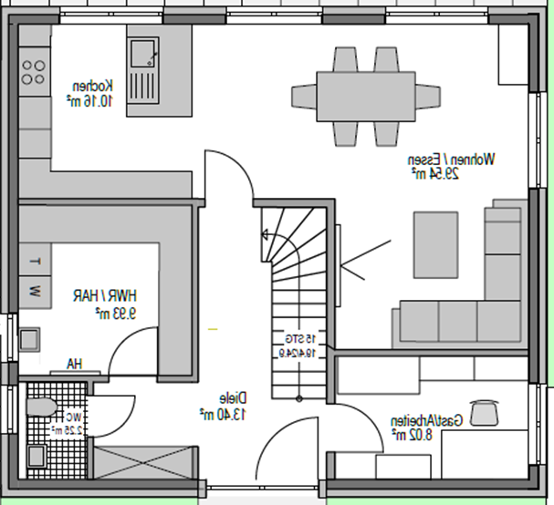

    Der Grundriss unten geht ja in etwa in diese Richtung, habe den mal eben selber gespiegelt:
    Wir warten hier noch auf die Version vom Architekten. Der wollte auch mal schauen, in wie weit man TV-Bereich mit Küche tauschen kann. Und vielleicht macht der Grundriss auch mehr Sinn, wenn man auf die Tür zwischen Diele und Essen verzichtet ... dann wirkt dieser Bereich vielleicht was größer.
    Eigentlich dachten wir bisher, dass die Küche am Besten im Süd-Osten (oben links) aufgehoben wäre.

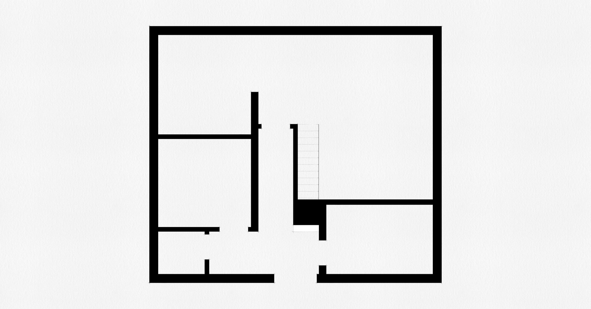

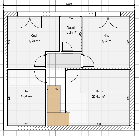

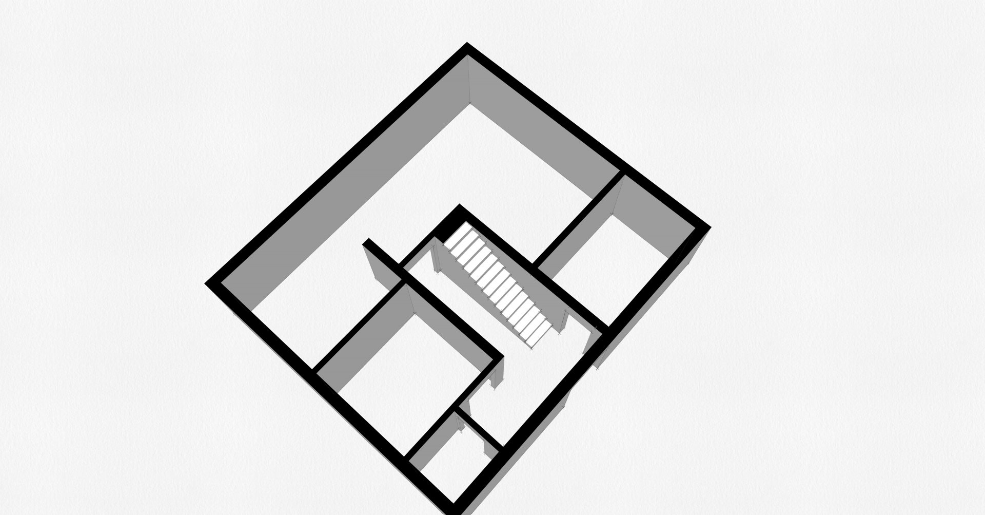

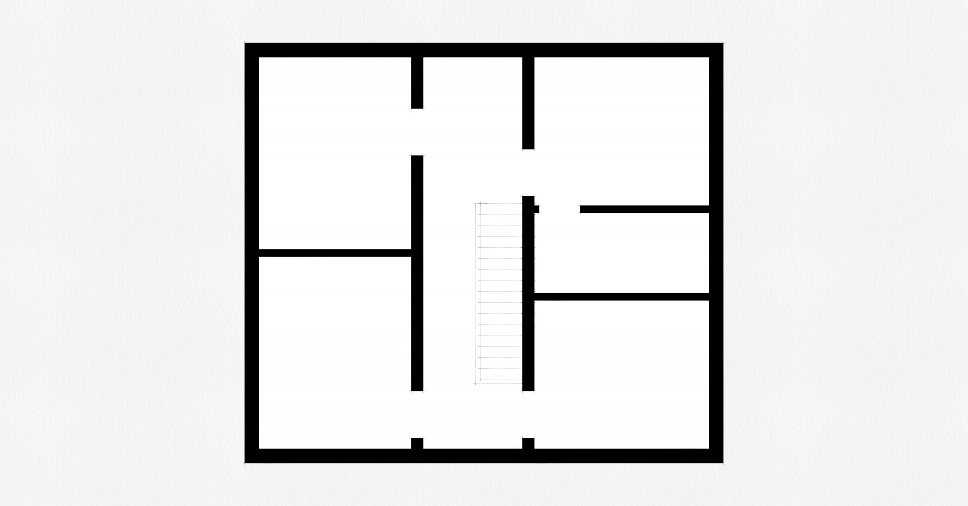

  15. #355 Fabian Weber, 10.01.2019
    16.243
    6.435

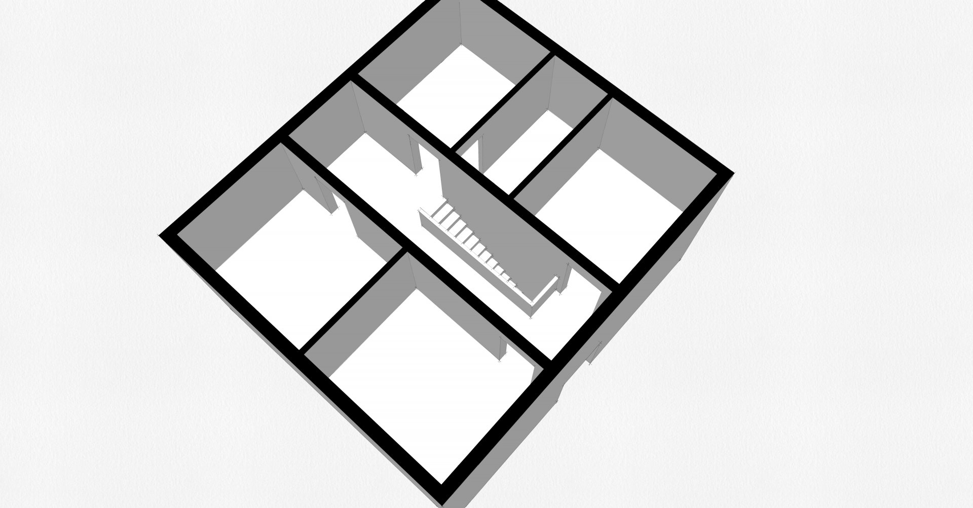

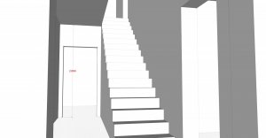

    Hallo, hier mal eine Version von mir mit einem abgewandelten Signus. Ich dachte mir, den Platz unter der Treppe kann man doch besser für einen stylischen Platz fürs TV im Wohnzimmer nutzen, als für den Flur. Noch Fenster rein und fertig ist die Laube.

  16. #356 Gast48331, 16.01.2019
    Gast48331
    Gast48331 Gast
    Danke für diese Visualisierung.
    Ich hatte so eine ähnliche Idee auch mal, da war die Wand nur genau in der Mitte unter der Treppe.
    Vom Flur aus quasi mit einem Regal nutzbar und vom Wohnzimmer aus halt für den TV.
    Wobei ich sagen muss, dass das Wohnzimmer mit der Tiefe von 3,5-3,7 Meter durchaus in Ordnung wäre.
    Wenn man dort eine Wand wie ursprünglich gedacht hinsetzen würde, dann hätte man 2 Wände als Stellfläche. Zum Wohnzimmer hin und unter der Treppe (z.B. für einen zusätzlichen Schrank), wenn man es offen gestalten würde. Wenn man die Diele schließen würde, dann würde das sicherlich gedrungen aussehen.
    Wir haben im Moment noch noch die Idee die Treppe von der Wohnzimmerwand an die HWR-Wand zu packen. Da wäre man mit der Küche etwas flexibler in der Länge, wenn diese gerader werden soll. Entweder würde die Küche dann 10-15 cm schmaler werden oder aber man macht hinter der Wand eine 60 cm Nische für Schränke.
    Hab zufälligerweise nen Bautagebuch vom Signus gefunden, wo man das schön mit einer Betontreppe sehen kann, wobei die Wand zur Küche dort noch länger zu sein scheint:
    Ich finde, dass es schick ausschaut.
