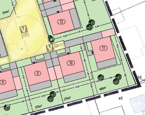

    Das war mein Gedanke um die 10 m Breite des Grundstücks optimal ausnutzen zu können.
    Er sagt, dass die als klassischer Bauträger agieren.
    Der Architekt kennt unsere Wünsch und die Maße der meister Möbel. Mal schauen, was er drauf macht.
    Ich muss sagen, dass der angebotene Preisnachlass für 20 m² fair ist: 18.000 EUR.
    Hier nun der Plan des Grundstücks 10.
    Geplant ist die Garage im Westen, denkbar wäre sie aber auch im Osten. Man würde dann die Privatstraße bis zur Grenze von Haus 11 verlängern.
    Sind da irgendwie auch noch am Grübeln.
    Auf der Westseite könnte man direkt reinfahren, hätte aber auf der Terrasse ab späten Nachmittag ein wenig Schatten. Anderseits wäre man zum Wendehammer ein wenig geschützt.
    Auf der Ostseite ist die Frage, ob man sich einen Gefallen damit tut. Man müsste komplett rückwärts bis zum Wendehammer zurückfahren.
    Anderseits läuft es vielleicht drauf hinaus noch einen weiteren Stellplatz anzulegen. Wir werden wohl größtenteils nur noch ein Auto benötigen. Das andere dann in der Garage zu parken ist im Winter sinnfrei. Und die Autos dann zu rangieren auch.

    Ins Grübeln komme da auch ich: Grundstück 11 sieht hinter Grundstück 10 gefangen aus.
    Wenn es ein Bauträger ist (d.h. sein Grundstück, er verkauft es mitsamt Haus, auch wenn das noch nicht gebaut sein muß), kannst Du Innenwände und Türen schieben, mehr nicht. Wenn er Dir ein Grundstück verkauft und Du es mit ihm bebauen mußt, ist er ein verkappter Bauträger (böse Steuerfalle).
    Ausnutzen beinhaltet ja "nutzen" - das trifft auf eine unnötige Verbreiterung eines funktionierenden Bauvorschlags-Grundrisses ebenso wenig zu wie darauf, OG-Räumen ohne die Flächen neu zuzuschneiden mehr Stehhöhe zu geben. Da machst Du planerische Laienfehler, vor denen Dich ein Architekt bewahren muß (es ein GU oder BT aber nicht tun wird, und dessen "sogenannter Architekt" auch nicht).

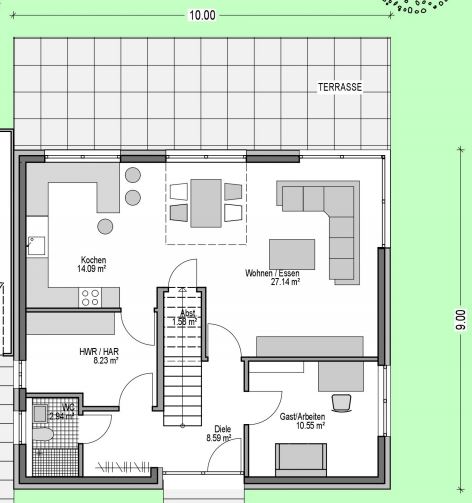

    Müssen eigentlich HWR, Küche und WC nah beieinander liegen und darüber dann das Bad? Oder wäre es auch denkbar das WC zu positionieren?

    Natürlich geht es darum die Versorgungsleitungen möglichst kurz zu halten .
    Weniger Investition .
    Mehr Effizienz der Haustechnik , um mal beim Thema Flair zu bleiben.
    Man kann natürlich auch das Bad über dem Wohnzimmer planen !

    Übereinander macht soweit es geht schon Sinn.
    Ansonsten halt genauestens die Abwasser Leitungen planen

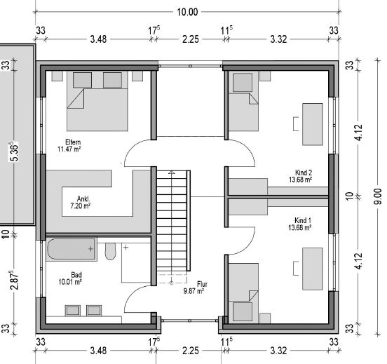

    Das man nicht das WC in die eine Ecke des Hauses, den HWR in eine andere Ecke und die Küche in noch eine andere Ecke und das Bad oben dann noch in eine andere Ecke passt ist schon klar. Im Standard-Grundriss waren WC, HWR und Küche auf einer Linie und drüber das Bad.
    Das man die Wege kurz halten will ist auch nachvollziehbar. War eher interessehalber.
    Das erste Gespräch mit dem Architekten gab es. Er kennt unsere Wünsche und die Maße der Möbel. Mal schauen was er drauf macht.
    Wie seht ihr das denn mit der Garage? Der Grundriss vom Haus ist übrigens der eines anderen Hauses, bei welchem die Garage auf der Ostseite geplant ist.

  10. #30 simon84, 06.10.2018
    23.215
    6.872
    Man kann das je nach Lage der Abwasserleitung schon machen mit WC im gegenüberliegenden Eck. WC Abwasserleitung kannst halt nur ungut im ganzen Haus verziehen.
    Kommt halt immer auf die Nutzung und die Planung an.
    An Schall auch denken, WC Spülung hört man im EFH immer etwas, meistens schon sinnvoll alles übereinander zu haben.
    Garage so machen dass man normal reinfahren kann. Wenn du schon rückwärts anfahren musst damit du mit einem pkw und Eck kommst vergiss es

  12. #32 Gast48331, 06.10.2018
    Gast48331
    Gast48331 Gast
    War vielleicht was merkwürdig von mir vorgedacht.
    Der private Weg wäre 3,5 Meter breit. Das sollte doch eigentlich ausreichend sein um vorwärts rein zu fahren. Rückwärts raus muss man dann eh und 90 Grad Rum auch, nur das man dann noch 10 Meter weiter rückwärts fahren müsste.
    Ging halt darum die Garage auf die Ostseite zu packen.

    Wie, Du musst über so einen Schlauch zu Deinem Grundstück fahren?
    Wäre für mich ein absolutes nogo, wird aber gerne schön geredet. Bekannte von uns haben sich in einem Neubauviertel nen Prachtbau hingesetzt - mit Zufahrt über das Nachbargrundstück. Alles eng und wirkt wie ein schlechter Kompromiss - ne, es ist einer ;).
    Und natürlich gab es schon Stress mit den Nachbarn wegen der Zufahrt..
  14. #34 simon84, 06.10.2018
    23.215
    6.872
    Die Zufahrt muss auf mind. 3 Meter hoch komplett frei sein und bleiben für lkw usw
    (Bäume, Hecken, Dachüberstand von Gartenhaus etc)
  15. #35 Gast48331, 06.10.2018
    Gast48331
    Gast48331 Gast
    Nein, planmäßig steht die Garage von Haus 10 dort im Bereich des Wendehammers (über 20 Meter Durchmesser).
    Die Garage (eingezeichnet ist eine 6 Meter Garage, es wird aber eine 9 Meter Garage) steht so jedoch leider auf der Westseite.
    Wenn man die Garage auf die andere Seite packen würde, würde der 3,5 Meter breite Privatweg (gehört 10+11) bis zur Grundstücksgrenze zu 11 verlängert. Aktuell würde der Privatweg mit der langen Zufahrt zu Haus 11 verlängert. Diese wäre aktuell 3 Meter breit und gehört ab dem Ende des Privatwegs zu Haus 11.

  17. #37 Gast48331, 07.10.2018
    Gast48331
    Gast48331 Gast
    Eigentlich nicht.
    Der Privatweg bis zur Mitte von Haus 10 gehört Haus 10 und 11. Der Weg der dann bis zur Garage von Haus 11 geht gehört nur Haus 11.
