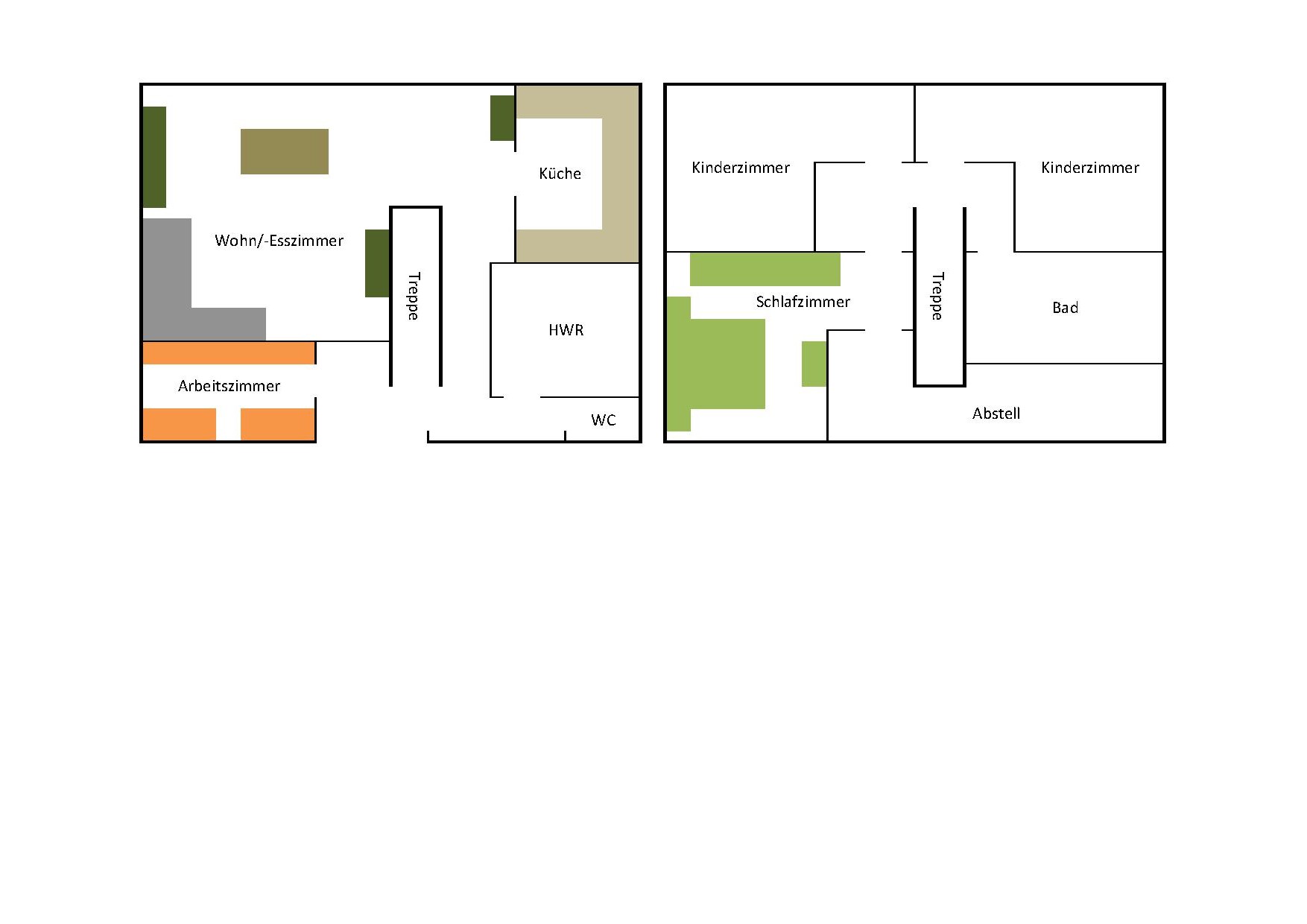

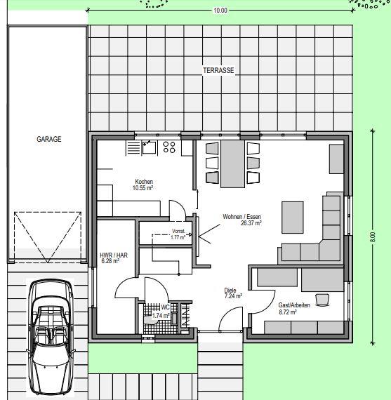

    So, der neue Entwurf ist da:
    • Das Treppenhaus gefällt uns so irgendwie nicht wirklich.
    • Der HWR ist überschaubar klein. Was anderes als die Technik wird dort wohl kaum reinpassen?
    • Die Tür zum Vorratsraum aus der Küche heraus ist irgendwie verschenkter Raum in der Küche. Lieber wäre uns der Zugang über den HWR.
    • Der Fernseher ist dort mal irgendwie ungünstig positioniert. Jede Person, die zur Küche geht, läuft durchs Bild.
    • Wäre eine Tür vom Flur zum Wohnzimmer nicht sinnvoll? Der Flur ist ja nicht beheizt und tendenziell kühler. Zudem bekommt man so jegliche Bewegung im Flur mit.
    • Das Bad könnte ein bisschen kleiner sein, dafür der Abstellraum entsprechend größer. Ein Doppel-Waschtisch benötigen wir z.B. gar nicht.
    Vielleicht habt ihr noch Anregungen?
    Feuer frei ;-)
  5. #45 Fabian Weber, 09.10.2018
    16.574
    6.613
    Wieso setzt Ihr euch nicht einfach mal mit Eurem Architekten einen ganzen Tag lang hin bis der Grundriss steht. Wenn Ihr keinen Doppelwaschtisch braucht dann sagt ihm das doch vorher.
    Über den HWR kommst Du doch gar nicht in die Kammer, da ist doch die Treppen gerade mal zur hälfte geschafft.
    Schmeiß den Fernseher ganz raus, aber mal im Ernst, das ist doch kein Argument. Erst wollt Ihr klein bauen und dann wird's zu eng oder wie?
    Wohnzimmertür würde immer irgendwie ungünstig aufschlagen und wenn sie offen steht, dann blöde rumnerven.
    Bad kleiner und Abstellraum größer geht nicht weil Treppe im Weg.
    So schlecht ist der Grundriss doch gar nicht, der andere war aber irgendwie schon besser.

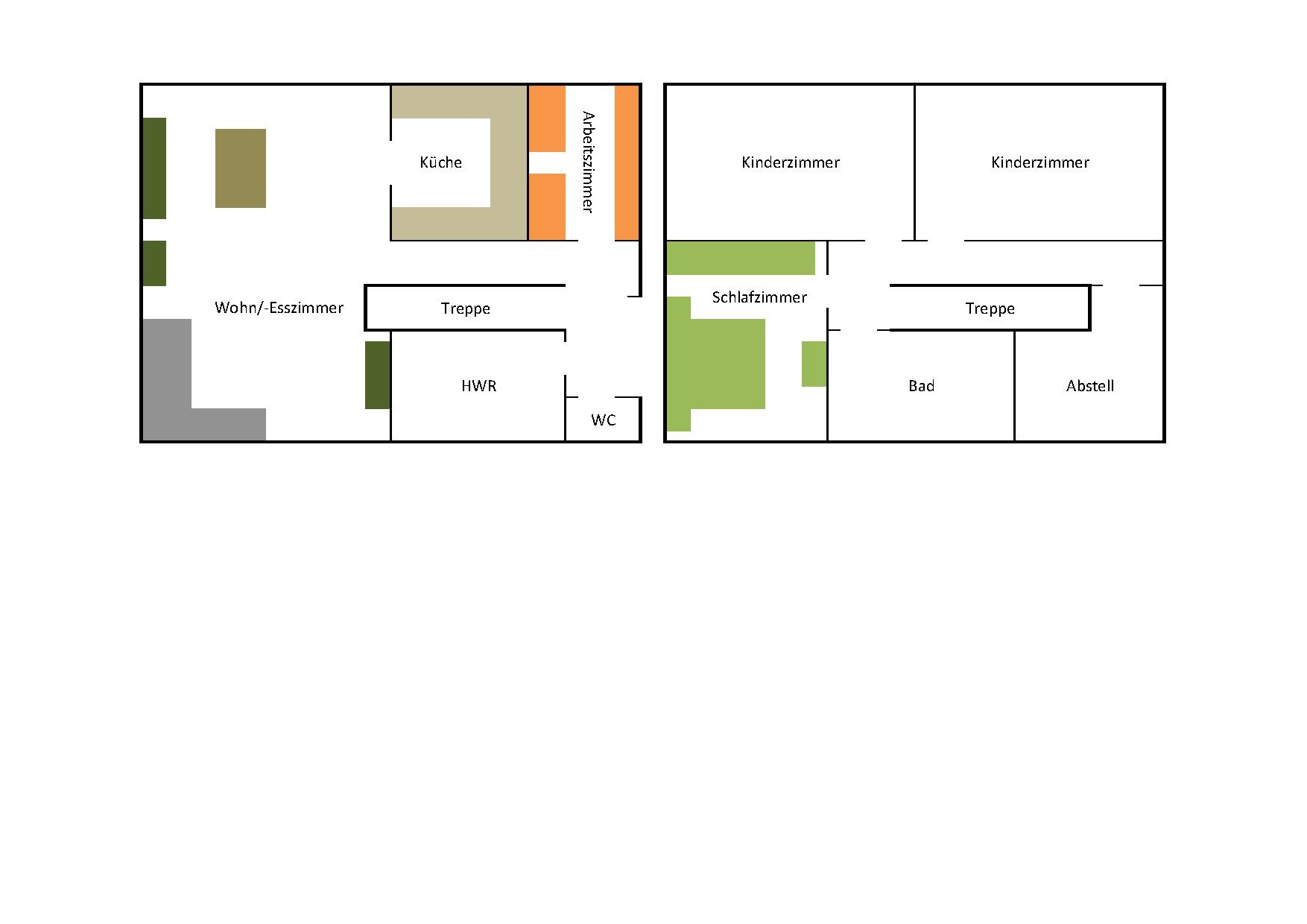

  6. #46 Fabian Weber, 09.10.2018
    16.574
    6.613
    Wie wäre es denn ungefähr so?
    Also nur mal so in Photoshop zusammengeschoben. Die Tür zur Küche müsste weg und die ganzen Fenster müssten natürlich noch überarbeitet werden. Aber ich fand die einläufige Treppe sehr schön.
    Die Treppe könnt zum Wohnzimmer sogar vielleicht ein Regal sein und die Kammer entfällt dafür.

    Logisch ,
    #1 war 9x10
    und #44 8 x10 ..
  8. #48 Fabian Weber, 09.10.2018
    16.574
    6.613
    Sowas in der Art. Da passt auch eine Glotze rein.

    Eine Frage:
    Deckt dieser Entwurf Euren Bedarf? Für mich las sich der Eingangsthread anders.
    Die Küche als Gefangener Raum ist suboptimal. Immer an der Chilllounge vorbei, das hab ich schon erwähnt.
    WS ist das denn für eine Treppe, wo man drei! Mal die Laufrichtung ändern muss? Geht gar nicht!

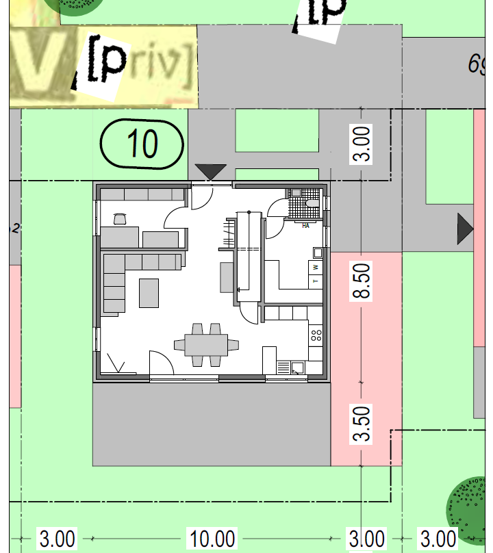

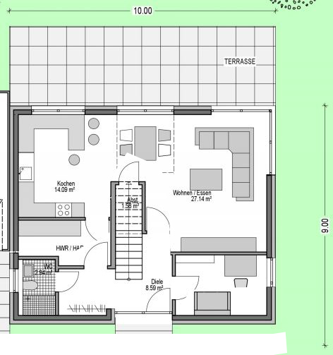

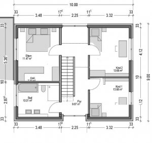

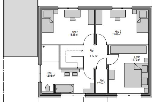

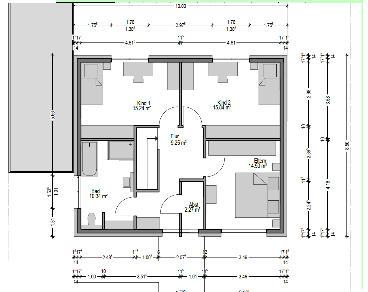

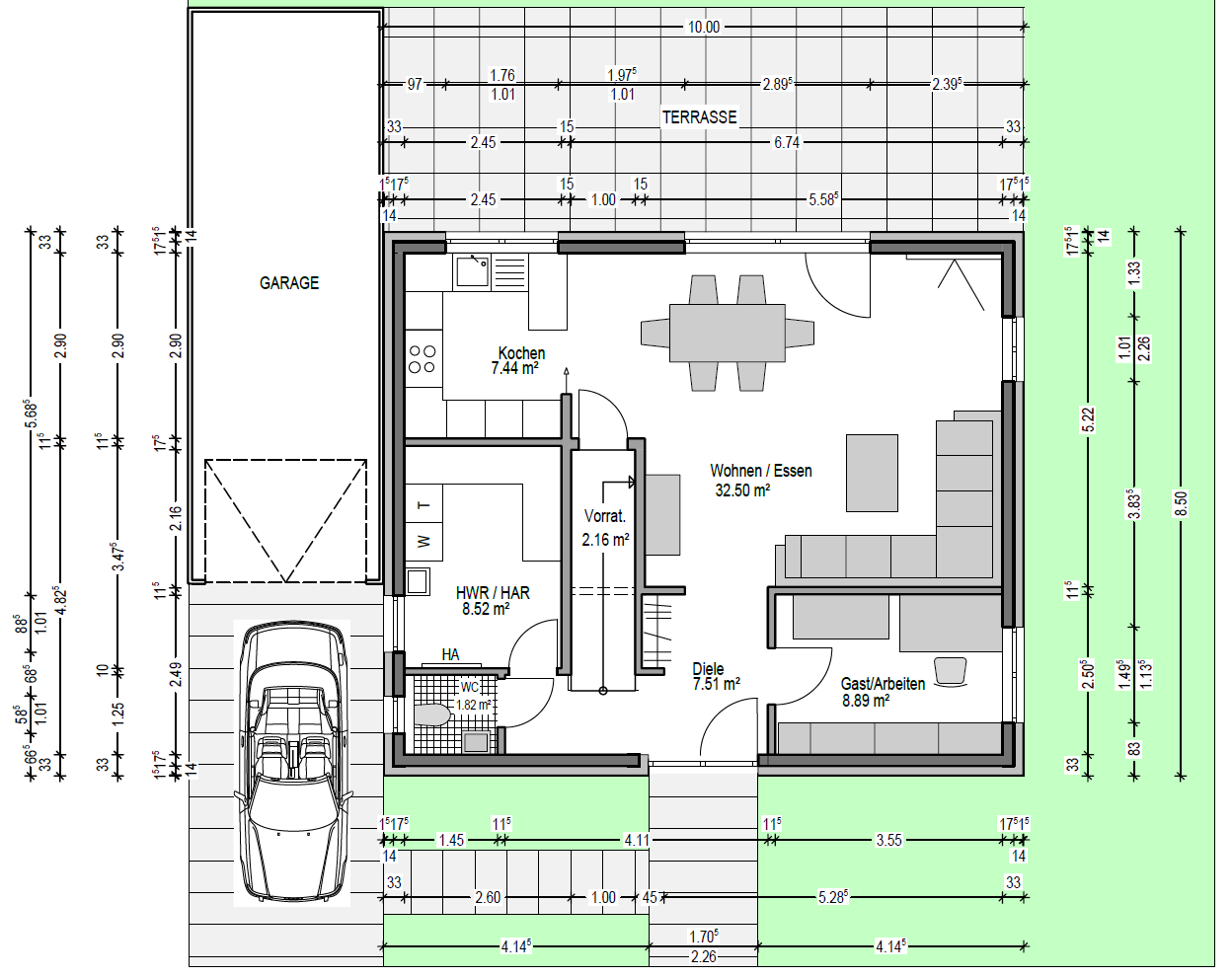

    So, die neuen Grundrisse sind da. Mit 8 Meter Tiefe wird es leider nichts, sind nun bei 8,5 Meter gelandet.
    Die Zufahrt wird (hoffentlich) verbreitert, damit die Garage auf die Ostseite kommen kann.
    Das Arbeitszimmer wird noch ein wenig schmaler (225 statt 250 cm reichen vollkommen aus, da hab ich hinterm Schreibtisch mehr Platz als im Büro) und dafür das Wohnzimmer minimal tiefer.
    Die Küche ist im Moment noch das hoffentlich letzte Manko.
    Zwischenzeitlich ging die Küche noch 115 cm weiter in Richtung Essbereich. Platz-technisch hat man hierdurch (durch die Tür zum Vorratsraum) kaum nutzbare Fläche in der Küche gewonnen. Man hätte an der Fensterseite vielleicht 1-2 zusätzliche Schränke hinstellen können (die wir aber nicht brauchen, haben ja den Vorratsraum), aber der Essbereich wäre schon gut eng gewesen. Daher tendieren wir im Moment zu einer halb-offenen Küche, wobei dieses Element, welches im Moment in die Küche hineinschaut, noch ein wenig (40-60 cm) in Richtung Essbereich geschoben werden sollte und dort dann eine halb hohe Wand hinkommen könnte.
    Die Breite mit 160-170 cm (x ca 180 cm Tiefe) ist vielleicht noch ein wenig gewöhnungsbedürftig. Alternativ überlegen wir noch, ob man mit den Küchenschränken auf der HWR/HAR-Seite nicht noch 10-30 cm in den HWR/HAR hineinrückten sollte. Aber dann würde der Raum vielleicht zu knapp bemessen sein. Da muss ja einiges rein: WM, WT, Waschbecken, Gas-Therme, Warmwasser-Speicher, Elektrokasten, Stromzähler, Wasser- und Gasuhren, Fußbodenheizungsanschlüsse und vielleicht noch ein Regal.
    Habt Ihr noch irgendwelche Anmerkungen/Ideen?

  16. #56 Fabian Weber, 18.10.2018
    16.574
    6.613
    Oben unbedingt auf die Kammer verzichten, die zerstört ja den ganzen Raum.
    Unten auf die Kammertür an dieser Stelle verzichten und dafür eine Geheimtür in ein dann größeres Küchenmöbel machen.

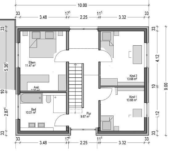

  17. #57 jodler2014, 18.10.2018
    jodler2014
    jodler2014
    20.12.2014
    3.907
    543
    Angestellter
    RP
    Jo !
    Es bleibt ein kleines Haus..
    Wo wird die Wäsche gebügelt , gefaltet ?
    Im OG und nicht im HTR/ HWR !
    Oder im Wohnzimmer ?
    Denn im Abstellraum im OG steht das Bügelbrett und der Staubsauger .
    Noch dazu hat dieser Raum ein Fenster.
    Zurück zum EG .
    Die Ansicht in Richtung Hauseingang gefällt mir nicht.
    Der einzige Blickfang ist die Haustür mit Seitenteil .Ansonsten schaut man auf eine Hauswand ..wenig einladend
    Fenster von WC weg von Garageneinfahrt .
    Haustür ohne Seitenteil mit Festverglasung und ein separates bodentiefes satiniertes Fenster in der Diele ?

  18. #58 Kriminelle, 18.10.2018
    Kriminelle
    Kriminelle
    16.05.2013
    4.111
    2.408
    Raumgefühl ist eine Berufung
    Ich bin selten so krüsch mit Entwürfen, aber auch dieser will mir nicht gefallen.
    Irgendwie ist man gefühlt schon auf dem Sofa, wenn man ins Haus kommt.
    Das mag zwar entspannend sein :o , aber nicht wirklich: die Sofastellung (im Nacken irgendwie die Haustür) und der Verkehrsweg zur Küche macht das WZ unruhig. Der Esstisch ragt in der virtuellen Sitzecke rein, die Küche irgendwie unspektakulär. Nicht falsch verstehen, aber gerade eine schlichte, aber nette Küche könnte so einen WoEsKü ordentlich aufmöbeln.
    Im Prinzip ist das WZ viel zu groß, die Küche zu klein.
    Ich moniere auch die fensterlose Front, die ist nicht einladend.
    Vielleicht sollte man einfach mal eine normale gewandelte Treppe planen, oder als Joker die Raumausrichtung mal um 90 Grad im Uhrzeigersinn drehen (HWR ausgeschlossen)
    11ant gefällt das.

    Genau SO ist es: 10 x 8,5 ist zu klein für eine gerade Treppe. Ist zu klein für einen Entwurf, der für 160+ ausgelegt ist.

    Irgendwo brauchen wir ja leider ein wenig Abstellfläche bei einem Haus ohne Stauraummöglichkeit unterm Dach.
    Die Idee ist interessant. Jedoch ist der Durchgang vom Wohnzimmer in die Küche schmal. Mit einem festen Küchenmöbelstück würde man es noch weiter einengen. Die Tür zum Vorratsraum ist hingegen ja nur temporär geöffnet, wenn man mal eben etwas rausholt.
    Klein ist relativ. Mittlerweile sind es fast 140 m².
    Ganz ehrlich, wir bügeln äußerst selten und wenn, dann mal im Wohnzimmer und mal im Schlafzimmer.
    Viel wichtiger ist es ja eher, dass die Wäsche trocken ist ;-), aber nen Wäscheständer sollte wohl noch im HWR reinpassen.
    Das Fenster in Abstellraum oben soll eher ein Deko-Element sein, damit es mit dem Fenster nebenan im Flur ein gemeinsames Bild mit dem Hauseingang bildet.
    Der Hauseingang befindet sich im Norden, daher sind die Fenster möglichst alle zu den anderen Richtungen ausgerichtet, bis auf das Schlafzimmerfenster.
    Vielleicht könnte man drüber nachdenken das Badezimmerfenster noch nach vorne auszurichten.
    Das Fenster am WC ist halt optisch mit dem vom HWR verbunden. Interessanterweise gab es mal in der Diele vorne an der Treppe ein kleines Fenster, welches wir aber erstmal wieder weggenommen haben, da über die Haustür mit Seitenteil eigentlich ausreichend Licht reinfallen sollte.
    Die Haustür mit Seitenteil scheint das Element zu sein, welches sich in allen Häusern wiederspiegeln soll.
    Das mit dem Esstisch täusch ein wenig, der soll eigentlich noch etwas weiter in Richtung Terrasse und Küche.
    Zufälligerweise stehen unsere Möbel im Wohn-/Esszimmer fast genauso und mit recht ähnlichen Maßen und da steht bei weitem nichts im Blickfeld zum TV oder Balkon/Terrasse.
    Und hierfür suche ich ja noch irgendwie eine Lösung.

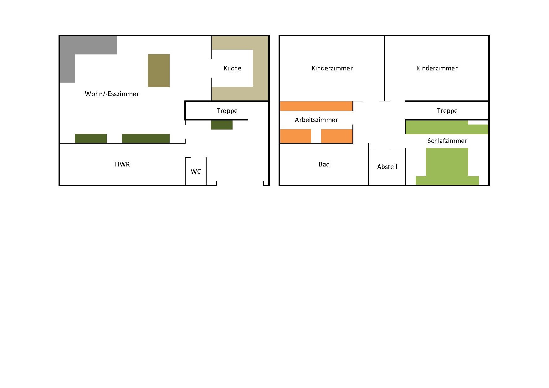

    Was ist eine normale gewandelte Treppe?
    Die Idee mit der Treppe hatte ich auch schon. Hab da mal was in Excel gemalt. Nicht schön, leider noch spiegelverkehrt, aber vielleicht verständlich.
