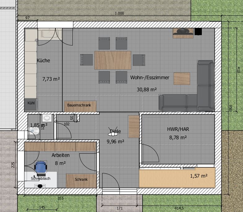

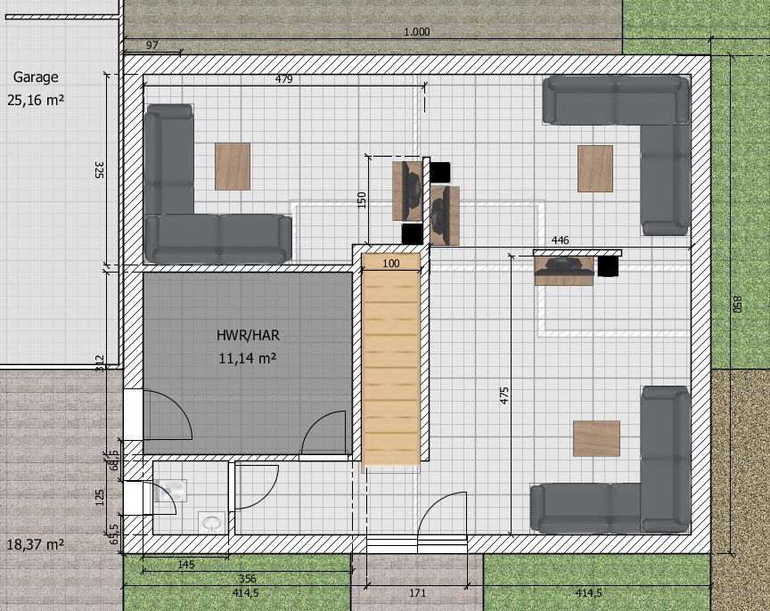

    70 qm im EG ist für eine gerade Treppe zu wenig. Meine Meinung.

    Wenn Du da in einem Zug ´rumkommst, kannst Du Fahrlehrer ausbilden.
    Ich vermute, da mag eine durchgängig gewendelte Treppe gemeint sein. Ja, trenn´ Dich von der geraden Treppe, die paßt hier weder längs noch quer.
    Die Proportionen stimmen nicht, und die Möblierung ist zu spärlich, um die Dimensionen daran zu überprüfen.

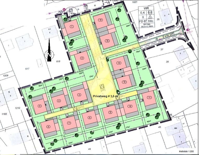

    Hier mal der komplette Plan.
    Also bedeutet dies, dass niemand ohne Aufwand in seine Garage reinfahren kann, wer sein Haus in einem der beiden Stichstraßen hat?

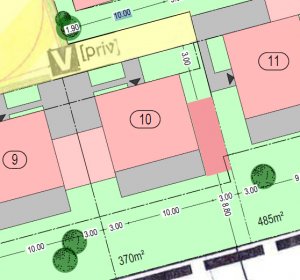

    Ich hätte noch ne Frage zum Baufenster und der Positionierung der Garage:
    Es soll eine 9 m lange Garage werden. Wenn diese analog zu den anderen Garagen 6 m vom Weg positioniert würde, würde diese im Süd-Osten das Bebauungsfenster etwas überschneiden.
    Im Bebauungsplan steht:
    Kann man die Garage dann dort überhaupt hinstellen?

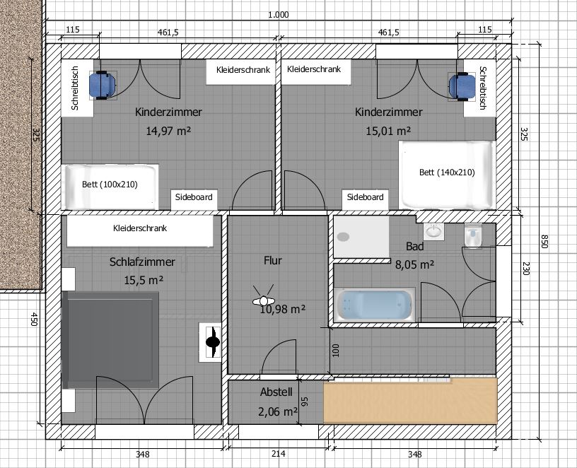

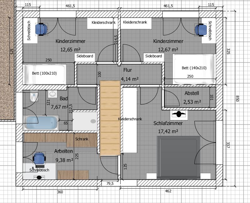

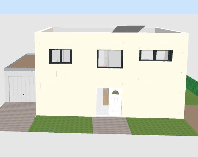

    Ich habe noch mal ein wenig gemalt und das Arbeitszimmer mit oben reingequetscht. Dafür ist unten wesentlich mehr Platz, so dass man dort von der Raumaufteilung flexibel sein sollte /exemplarisch habe ich das Wohnzimmer unterschiedlich positioniert.
    Was denkt Ihr?
  9. #69 Gast48331, 21.10.2018
    Gast48331
    Gast48331 Gast
    Hierzu habe ich das Fenster vom Bad mal nach vorne geschoben. Wäre es so einladender? Die Fensterhöhen müssten dann ggf. noch angepasst werden.

    Das willst du besser nicht wissen.:D
    Zuerst sollte Schlafen noch ins EG....und jetzt ist Arbeiten zusätzlich noch oben...
    Ich sehe oben jetzt 3 Abstellräume....:biggthumpup:

    Stehst Du auf gefangene Räume :D?
    Gequetscht ist eine passende Umschreibung - wieso musst Du auf diese unsinnige Treppe bestehen? Die macht es Dir u.a. so schwer.

    Das war mal ein Wunsch, von welchem wir uns schnell verabschiedet haben.
    Dachte mir, unten hält man sich mehr auf und wenn man das Arbeitszimmer auch noch nach oben packt, dann hat man unten etwas großzügigere Räume.
    3 Abstellräume?
    Das Arbeitszimmer muss nicht zwangsläufig durch den Flur erreichbar sein, sondern kann auch ein Nebenraum sein. Mit dem Abstellraum bot sich irgendwie an und wenn die Kinder mal aus dem Haus sind, dann kann man den Abstellraum wegmachen und ein Kinderzimmer als Abstellraum nutzen.
    Ich wollte es noch einmal unbedingt mit dieser Art von Treppe probieren ;-).
    Mache mich jetzt noch einmal an eine andere Variante.

    Der Rest sollte auch zu benutzen sein. Schon den Sparflur im OG empfinde ich als grenzwertig.
    Scheiss Treppe!

    So, und noch einen Entwurf. Und das war dann auch der letzte mit einer solchen Treppe ;-).
    Der HWR kann vielleicht noch was schmaler werden, damit der Abstand von Couch zu TV größer wird. WC unten vielleicht noch drehen, damit die Garderobe größer wird. Die Küche gefällt uns so noch nicht ganz, aber da wird es eine Lösung für geben.
    Oben das Bad ist flexibel von der Gestaltung, die Tür könnte überall hin. Ggf. könnte man die Kinderzimmer noch 25-50 cm schmaler machen um so das Bad etwas größer zu machen.

    Den finde ich schon ganz gut.
    Denke bei der Kammer oben an eine Glastür mit Mattglas oder Oberlicht für Tageslicht im Flur. Auch über das Treppenhaus würde ich ein Dachfenster machen, das hat eine guten Effekt.
    Mir gefällt aber die Plazierung der Tür vom Bad im OG nicht. Die Tür würde ich unbedingt gegen über der Schlafzimmertür (die fehlt ja noch:) ) machen. Dann haben alle aus Ihren Zimmern kurze Wege Morgens und Abends ins Bad. Außer gliedert es optisch den Flur sehr schön wenn alle Tür schön symmetrisch stehen.
    Dass die Küche rumgeht würde ich eher vermeiden, lieber nur an der einen Wand.

    Danke für die Idee mit dem Oberlicht bzw. Glastür. Beim Abstellraum könnte man eh überlegen, ob man diesen Raum nicht in Trockenbauweise baut und diesen dann wieder auflöst, sobald die Kinder aus dem Haus sind. Im bzw. am Treppenhaus wäre auch noch ein (Eck)-Fenster im OG denkbar, Dachfenster mögen wir nicht mehr.
    Mit dem der Tür zum Bad sagte meine Frau auch schon, dass die am besten bei den Türen zu den Schlafräumen sein sollte. Hatte die da erst einmal exemplarisch hingesetzt. Die Schlafzimmertür wäre wohl beim Schrank gut aufgehoben. Wäre dann fürs Bad auch eine brauchbare Tiefe für die Badewanne.
    Mit der Küche war erst einmal ein Platzhalter.

    Mach mal bitte Maße an diese winzigen Räume wie Küche, Abstellkammer und dieses leere Ding im EG unten rechts. Das sieht auf dem Plan immer luftig aus, aber in realität hast Du da kaum nutzbaren Platz.
  18. #78 Gast48331, 22.10.2018
    Gast48331
    Gast48331 Gast
    Kann ich später vervollständigen:
    Küche ist aktuell eingezeichnet mit 410 x 185.
    Abstellraum beim HWR unter der Treppe: 157 x 100, ggf. kann man (mit einem Regal) noch etwas weiter unter die Treppe.
    Abstellraum im OG (ist bemaßt): 214 x 95, ggf. auch breiter vorstellbar, wenn man noch ein paar cm über die Treppe geht
