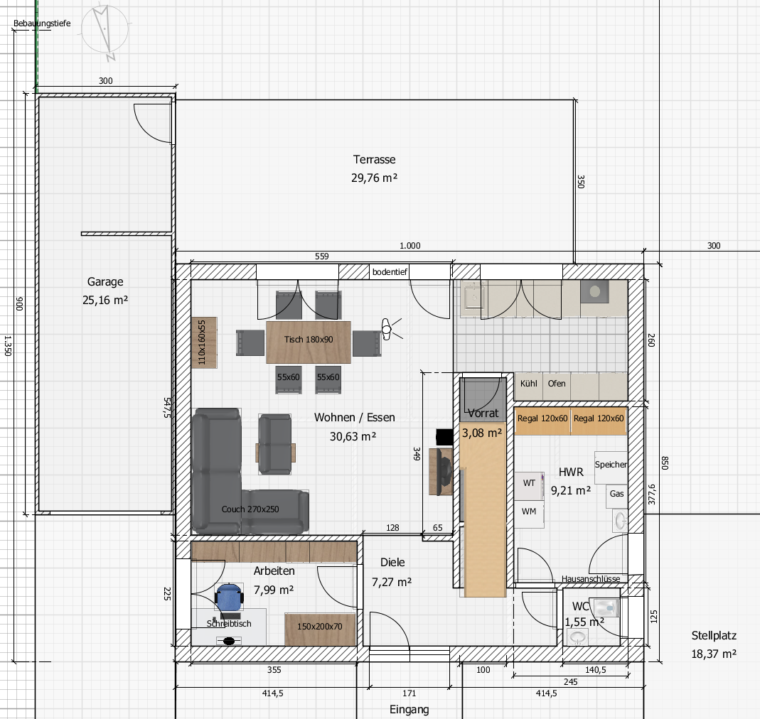

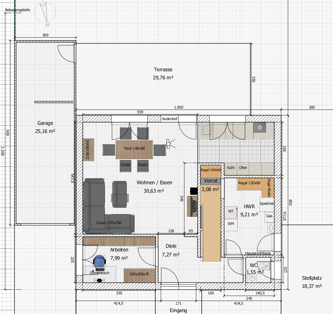

    Unsere jetzige L-Küche ist 3,90 Meter lang, inkl. einer Dachschräge an einer Seite. Von der Breite her schon in Ordnung. Nur haben wir aktuell 1,30 Meter Tiefe, das ist manchmal schon was eng. Da würden wir gerne etwas mehr haben.
  2. #102 Gast48331, 31.10.2018
    Gast48331
    Gast48331 Gast

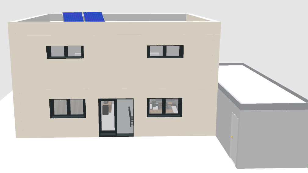

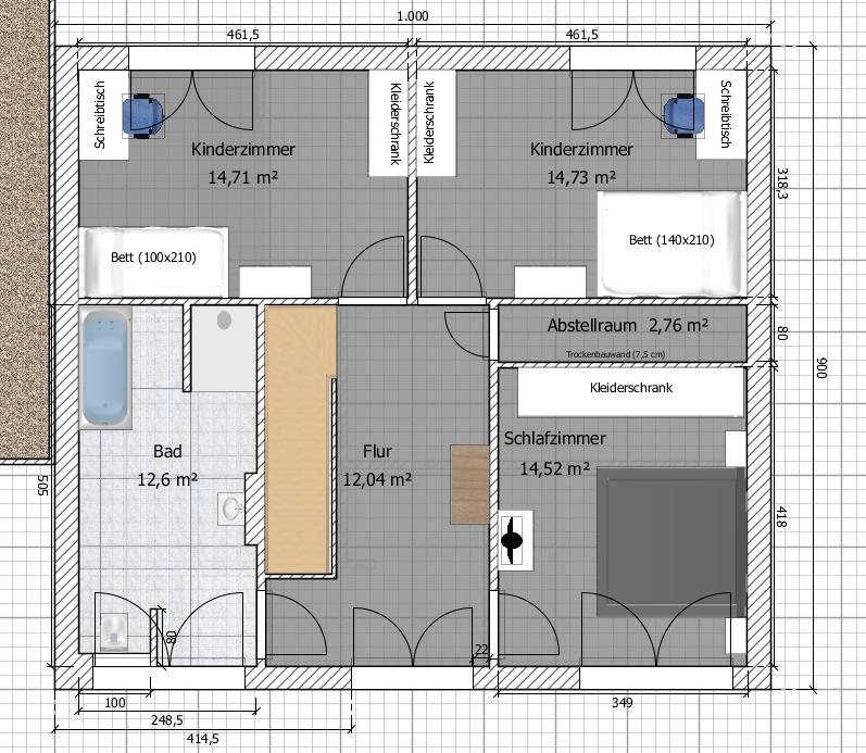

    Und nun auch in schöner.
    Das Arbeitszimmer ist vielleicht etwas groß, anderseits würde so auch später ein Doppelbett reinpassen.
    Vielleicht kann man die Kante Vorrat/Essen auch noch anders "mauern", so dass es eine Linie mit der Küche ergibt. Anderseits würden wir bei dieser Küchengröße drüber nachdenken, die Küche zu schließen (ggf. mit Schiebetür.
    Im OG einmal die Variante mit einer Trockenbauwand, welche später dann weg kommt, wenn die Kinder aus dem Haus sind. Als Alternative ein fixer Abstellraum (der könnte natürlich auch noch etwas weiter ins Kinderzimmer gehen, dann wäre ein Kinderzimmer etwas kleiner).
  3. #103 Kriminelle, 31.10.2018
    Kriminelle
    Kriminelle
    16.05.2013
    3.769
    2.094
    Hmmm... diese Treppe...
    Diese Treppe gestaltet Euren Allraum so, dass der Bereich vorn (dort mit dem Bauernschrank), eigentlich ein verlängerter Flur ist. Mag ja für die großzügige Wirkung etwas tun, aber der Essbereich hat leider nichts davon.
    Auch wenn die Stühle am/unterm Tisch sind, dann könntet Ihr die Terrassentür nicht öffnen bzw durchgehen.
    Wenn Ihr den Tisch weiter nach planunten stellt, dann hättet ihr den Engpass Richtung Küche allgemein.
    Nehme man eine Treppe, die grössenmässig zum Haus passt, also eine 2/4-gewendelte, dann reduzierst Du den WZ-Bereich, der eh unnötig ist, öffnest aber den Essbereich.
    By the way, ich würde das mit dem skurrilen Abstellraum im OG lassen, rein kommt man nicht, und die Fläche wird im SZ gebraucht: dort kommst Du ja kaum an den SZ-Schrank.
  4. #104 jodler2014, 31.10.2018
    jodler2014
    jodler2014
    20.12.2014
    3.907
    542
    Angestellter
    RP

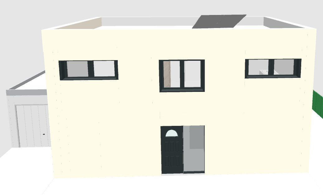

    Nimm die 9 x10 Variante .
    Die geradläufige Treppe braucht eben Platz.
    Man kann den Esstisch auch vor eine Festverglasung stellen ( siehe Bedenken Kriminelle )
    Und spendiere der Hausfront im EG noch ein oder 2 Fenster wegen der Ansicht.
    Den Abstellraum im OG streichen.

    Irgendwo will man ja auf die Terrasse. Und bei U-Form-Küche, mittig eine Festverglasung und rechts das TV-Board bleibt ja nicht mehr viel Fläche, eine Terrassentür zu setzen.
    Ich versteh nicht, dass man gg die Natur auf Deufel komm raus sich nur Steine in den Weg setzt.
    Als wenn Du jetzt entdecken möchtest, dass gerade Treppe/kurzes Haus doch passt.

    Dann wird es eben eine steile gerade Treppe !
    Oder eine halb gewendelte..
    Ein 55" TV wird da schon passen .
    Und eine Tür passt auch noch hin.
    Das Arbeitszimmer im EG ist der Haken.

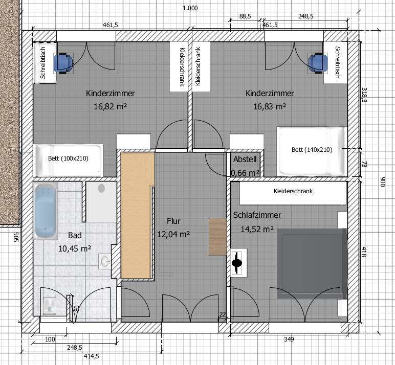

  11. #111 Gast48331, 01.11.2018
    Gast48331
    Gast48331 Gast
    Die Idee war bisher, das ein Fenster in die Küche kommt und Essbereich ein feste Verglasung kommt und daneben die Terrassentür. Für einen großen TV ist rechts ausreichend Platz. Die offenen Fragen hier waren für uns eher, ob man die Terrassentür mit der festen Verglasung verbindet und ob man die feste Verglasung bodentief macht oder nicht. Zusätzlich schlug der Architekt vor zwischen TV und Couch noch ein (bodentiefes) Fenster zu setzen.
    Darauf ist der Architekt bisher nur bedingt eingegangen. Ein Entwurf brachte ja leider ein total verwinkeltes Treppenhaus und alle danach waren nicht mehr gerade, sonder 1/4.
    Im Schlafzimmer haben wir einen Schiebetürenschrank und das Bett mit Nachttisch sind schon größer eingezeichnet, als wir es wahrscheinlich brauchen. Wir benötigen z.B. gar kein Nachttisch, sondern nur eine kleine Ablage für nen Wecker und Brille.
    Wir fragen uns auch, ob wir einen Abstellraum oben überhaupt benötigen und warum im ursprünglichen BT-Grundriss und in vielen anderen (Bauhaus-Grundrissen) keiner eingeplant war. Aber wohin packt man die ein oder anderen sperrigen Dinge wie Koffer, Standventilator, Tannenbaum?
    In wie weit?
    Ich benötige definitiv für mein HomeOffice ein Arbeitszimmer mit mindestens 8 m².
    Der Grundriss hat ja Ähnlichkeiten zum Signus, nur HWR und Arbeitszimmer getauscht und der TV-Bereich gefühlt zu klein ist. Ich mag mir irgendwie nicht vorstellen, dass der TV nur ca. 3,5 Meter entfernt steht. Oder sehe ich das zu eng?
    Richtig ... der ursprüngliche Gedanke war ja kleiner zu bauen und das am Besten mit Schlafzimmer im EG.
    Im Laufe der Zeit mussten wir eingestehen, dass das mit dem Schlafzimmer unten nichts werden kann und im weiteren Verlauf, dass weder 10x8 noch 10x8,5 ausreichen. Mittlerweile akzeptieren wir die 10x9 Meter, also 145-150 m².
    Für uns ist es das erste Mal, dass wir uns so intensiv damit auseinander setzen.
    Vielleicht sollte man diesen Thread schließen und einen neuen (bei null) beginnen ;-).

    Guten Morgen,
    mir kam heute Nacht noch eine Idee:
    Da ja alle den Bereich Durchgang Essen/Küche als kritisch ansehen und das Arbeitszimmer auch nur für eine bestimmte Zeit benötigt wird, könnte man das Arbeitszimmer und die Küche tauschen. Das Arbeitszimmer wird ja bedeutend weniger frequentiert als die Küche. Zudem ist es etwas schmaler. Und wenn das Arbeitszimmer nicht mehr benötigt wird, dann baut man es zurück und hat dort einen größeren Essbereich. Der Vorratsraum wird dann einfach ein Abstellraum.
    Die Küche könnte dann auch ein wenig größer werden, da der Abstand Couch/TV eh ein bisschen weit ist.

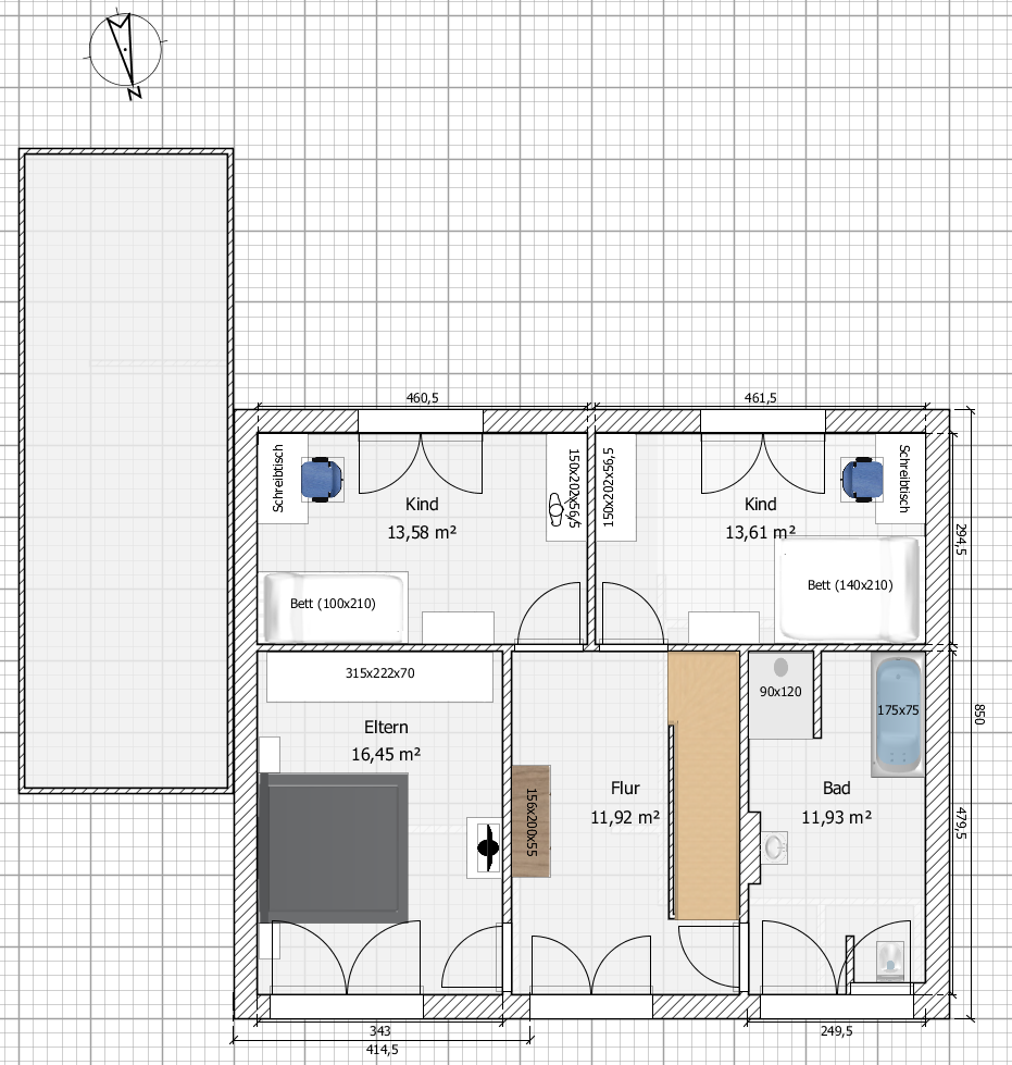

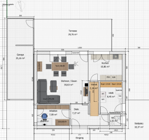

  17. #117 Gast48331, 04.11.2018
    Gast48331
    Gast48331 Gast

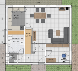

    Wir waren bisher mit dem Bereich Kochen / Essen nicht sonderlich zufrieden und haben zwischenzeitlich weitere Ideen gesammelt, mit welchen wir uns in der kommenden Woche mit dem Architekten zusammensetzen werden.
    Was haltet Ihr hiervon?
    • Der Bereich zwischen Couch und TV war unnützer Raum. Der Bereich zwischen Couch und Treppe hat ebenfalls Fläche, welche nicht genutzt werden kann. Daher drehen wir den Wohnbereich. Der TV steht nicht mehr an der Terrasse, sondern an der Treppenwand. Gleichzeitig spiegeln wir das Haus einmal vertikal, damit die vor erst 1,5 Jahre gekaufte Couch passt.
    • In den Bereich des TV wird der Essbereich geschoben.
    • Die Küche wird ein 2-Zeiler, eine Seite Hochschränke und die andere Arbeitsfläche, Kochen und Spülen. Die Küche kann hierdurch schmaler werden, den gewonnen Platz bekommt der HWR.
    • Es bleibt noch die Frage offen wie man mit dem Vorratsraum umgeht? Habe mal verschiedene Varianten ausprobiert.
    • Im OG sind wir soweit zufrieden. Der Abstellraum verschwindet. Die Tür zum Schlafzimmer ist nun gegenüber des Bades. Hierdurch hat man eine lange Fläche, an welcher wir einen aktuellen größeren Bauernschrank packen. Sollte der Platz nicht ausreichen, kann man dort auch einen noch größeren deckenhohen Schrank hinstellen.
  18. #118 driver55, 05.11.2018
    driver55
    driver55
    22.02.2008
    6.905
    1.816
    Pforzheim
    Das Drama nimmt seinen Lauf.
    Jetzt fehlen gefühlt noch 3 Grundrisse, dann hast du jeden Raum im EG schon mal in jeder Ecke platziert. Das ist nix und das wird nix!
    Jetzt auch plötzlich wieder kleiner mit 8,5 m! Das wird dann 2 x nix.
    Und der Hauptzugang Kochen/Essen/Wohnen ist genau vor dem Fernseher. Ideal, um in Ruhe mal einen Film anzusehen.:D
    Küche ist absolut daneben. Nicht sinnvoll nutzbar.
    Manche Studiengänge sind durchaus sinnvoll.
    Drücke den Reset-Button, schreibe auf, was euer Grundriss können sollte (eure Anforderungen) und lasst einen fähigen Planer ans Werk.
    11ant, Kriminelle und Jo Bauherr gefällt das.

  20. #120 Kriminelle, 05.11.2018
    Kriminelle
    Kriminelle
    16.05.2013
    3.769
    2.094
    Ja, der Bereich ist und bleibt Verkehrsfläche, nur dass jetzt auch noch derjenige stören wird, der daran vorbeiläuft. Und alles, weil diese Treppe Euren Raum genau so abteilt, wie es unvorteilhaft ist.
    Solang Du die Treppe dort hast, wo Du sie in Stein gemeißelt hast, wirst Du dieses Unverhältnis des Raumes haben.
