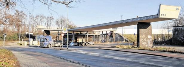

    ein peter neufert in duisburg, leider total verhunzt
    mittlerweile. als studentischer mitarbeiter saß ich
    schon bei dieser aufgabe das denkmal zu retten.
