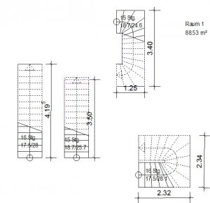

    Das ist eine viertelgewendelte Treppe als L-Form mit Antritt unten neben dem Hauseingang.
  2. #62 Gast34097, 20.06.2015
    Gast34097
    Gast34097 Gast
    Die Wand zwischen Wohnzimmer und WC ist eine tragende Wand in Kalksandstein. Ich vermute mal, die hat eine ganz gute Lärmdämmung.
    Die Möbel sind symbolisch. Habe die Außenmaße meiner aktuellen Couch genommen, aber vom Typ her ist die natürlich komplett anders. Bei den anderen Möbeln ist das ähnlich. Aber die Aufstellorte sind schon geplant.

    Das ist doch völlig nebensächlich !
    Die Breite kann nicht passen ..und der Rest ?
    Schieben wir hier und da ein wenig ?

    Breite ist 80cm. Also 100 ist angemessen? Dann wird die 30cm-gedachte-Nische auf 10cm geschrumpft.

    Richtig !
    Dann lassen wir die Ecke einfach weg ...Mindestens !

    Ecke weglassen? Was meinst du? Den Antritt? Viertelgewendelte Treppen gehen auch ohne breiteren Antritt.

    BauGrym ... deine Treppenplanungen passen hinten und vorne nicht und damit paßt eben jeweils der Rest nicht.
    Hier mal ein paar typische Skizzen von Treppen mit Angaben von Steigungsmaß etc. für Geschoßhöhen von 280 cm
    Es wäre vielleicht sinnvoll hier mal einen Architekten ranzulassen ;)

    Hier ist nun eine Variante mit Podesttreppe nicht direkt am Eingang. 2x100 cm = 200 cm.25,7cm Antritt x 7 = 180cm. 100cm Podest ergibt also 280x200 für 15 Stufen (14 Stufen plus Podest).
    Den Anhang 51190 betrachten
    Den Anhang 51191 betrachten
    Ja, das braune ist die Podesttreppe. Die nutzbare Breite muss mindestens 80cm betragen, also ingesamte 160cm. Es bleiben also noch 40cm für Geländer und Konstruktion.
