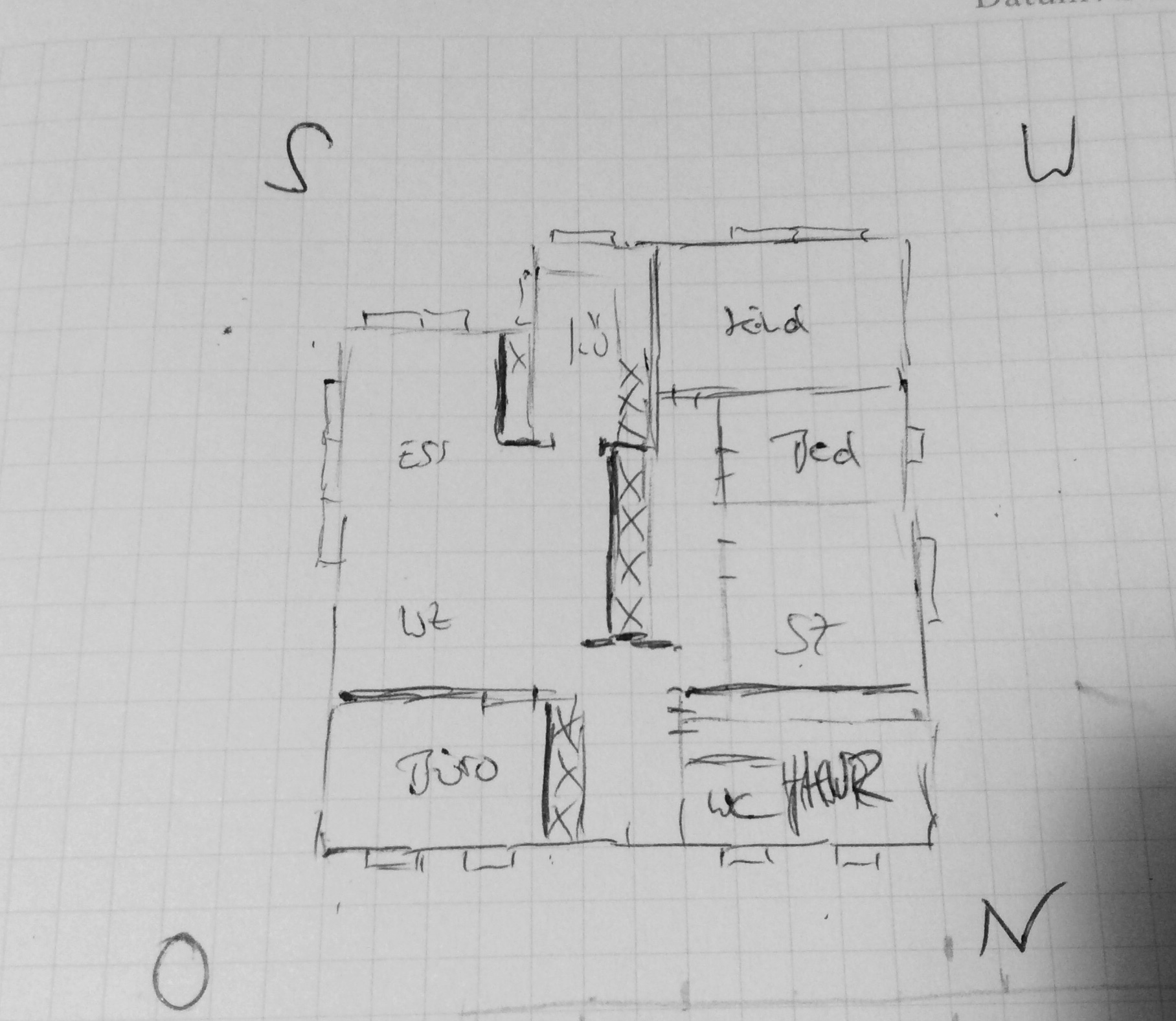

    Leute haltet mal den Ball flach .
    Was sehen wir denn in #1 ?
    Einen Plan mit allen Maßen ,die wichtig sind .
    Fenstermaße usw .
    Beim Autokauf sind das die technischen Daten .
    Als Extra wurde die von Säulen eingerahmte Hauseingangsüberdachung gewählt .
    Zurück zum Auto, sind das die Breitreifen auf glanzgedrehten Leichtmetallfelgen oder das Styling -Paket .
    Das Problem ist aber das die Breitreifen zu viel von der Motorleistung schlucken.
    Und zurück zum Haus, teilt der hausmittig gelegene Eingangsbereich den Grundriss in zwei Haushälften .
    Und dafür ist einfach kein Platz vorhanden.

    Damit ist eigentlich alles gesagt.
    Küche mit SPK (viel) zu groß, im Vergleich zu Wohnen / Essen. Zudem ist die Anordnung der Küchenzeile suboptimal.
    5 m² Flur und 5 m² Küche sollte man in Wohnen / Essen verschieben und dann nochmal neu "malen" und passend ausrichten.

    Den Lageplan habe ich mir noch gar nicht angeschaut ..
    Der Carport soll noch vor das Haus und das Schlafzimmer in unmittelbarer Nähe zu den Kinderzimmern soll ja nicht so toll sein ..

    Ich bin der Meinung, dass es mehrere Entwürfe im besagten Thread gab.
    Ich weiß nicht, ob ich meine Entwürfe damals gepostet habe. Ich hatte welche gezeichnet, aber entweder sind sie gelöscht oder ich habe die schleppende Lageplandiskussion eher so interpretiert, dass nicht wirklich Interesse an einem „neuen“ Entwurf war.
    Auf jeden Fall ist vieles gelöscht (das muss nicht der Admin gemacht haben, das ist eine andere Geschichte)
    Ich hatte damals den Vorschlag gemacht, Kind und SZ zu entkoppeln und statt des SZ die Küche an die Terrasse.
    Bei der Ausrichtung unseres 11anten würde ich auch eine Spiegelung sehen und die Räume so in etwa würfeln... Speis findet auch noch einen Platz...
    Zb so:

    Das ist ja auch so ein Punkt. Von dem zentralen Säuleneingang bleibt optisch am Ende überhaupt kein Effekt. Egal, wo das Carport hin gequetscht wird, die Symmetrie ist weg. Beide Gebäude werden viel zu nah stehen, um nicht als Einheit wahrgenommen zu werden. Deswegen gehören die Stellplätze unbedingt mit auf den Plan.

    Rausschmeißen kann ich keinen aus den Threads. Auch bei HBF nicht. Und wenn jemand persönlich wird, dann diskutiere ich auch nicht weiter, weil ich mich auf ein Frauentausch-Niveau nicht begehe. Klar konstruktive Kritik lasse ich mir durch den Kopf gehen. Aber es ist wie mit Auto kaufen. Ein Dacia würde es auch ausmachen, aber man kauft sich doch trotzdem ein Mercedes. Auch wenn es unlogisch ist :-) Ist halt der Geschmack der manchmal gewinnt.
    Zum Schlafzimmer. Wieso haben wir den Zugang vom Schlafzimmer zum Garten gesetzt? Weil meine Ehefrau und ich abends/nachts auch mal in den Garten wollen. Dafür möchten wir nicht durch das ganze Haus rennen.
    Zu der Terrasse. Terrasse wird nicht nur aus der überdachten Terrasse bestehen. Sie wird ca. 60-80qm groß sein und über das Schlafzimmer und Kinderzimmer gehen. Und auf der Seite wo die überdachte Terrasse sein wird, ist das Grundstück derzeit nicht bebaut.
    Zu der Garderobe. Wir haben schon geschaut wie viel Platz wir jetzt brauchen und wie viel wir im neuen Haus benötigen. Wir leben derzeit in einer 70qm Wohnung und haben mit den Schränken und der Abstellkammer genug Platz. Im Haus wird noch mehr Platz geschaffen, so das es völlig ausreichend ist.
    Zum Spiegeln. Wir waren sehr sehr oft auf dem Grundstück und haben uns angeschaut wo die Sonne wann steht. Mit dem Spiegeln des Entwurfes erreichen wir, dass was wir gerne haben möchten. Ein Wohnzimmer in dem wir tagsüber ganze Zeit die Sonne haben.
    Ich verstehe schon das Du gerne Deine Prioritäten/Verbesserungen ansagst. Würde auch von mir gebeten. Aber man muss dann auch akzeptieren das der TE diese evtl. nicht annimmt und diese evtl. nicht das Non-Plus-Ultra sind, was Geschmack und Erwartungen des Bauherren betrifft.

    Das kann man leider aus der Schreibweise: "Alter, krass, konkret" nicht rauslesen. Klingt eher nach einer 12-Jährigen.

    Hach, danke! 12 - ja das wär traumhaft. Allerdings hab ich außer "Alter" nix davon gesagt. Bitte Vorsicht mit angeblichen Zitaten, die nicht stimmen. Das wäre dann sehr "unreif". :D
    Endlich mal eine konstruktive Antwort und kein sinnloses Blabla. Ihr wollt also vom SZ auf die Terrasse - ja kein Ding. Das geht aber trotzdem besser. Man setzt dann z.B. das SZ im Winkel und die breite Front lässt man den Wohnräumen.

    Das Kizi an der Terrasse / Garten und neben dem SZ halte ich auch für sehr unglücklich. Wenn die Alten auf der Terrasse abends noch im Nachthemd rumspringen und -lärmen, will oder soll das Kind schlafen und kann nicht. Wenn dann später Freunde mit da sind, wollen die am liebsten den Eltern nicht begegnen und ihr eigenes Ding machen. Da ist ein Zimmer neben dem Elternschlafzimmer die Höchststrafe. Nachts heimlich rein und raus schleichen wird auch schwierig. Also das Zimmer ist völlig unattraktiv. :D

    Unattraktiv fürs Kind oder die Eltern? Wir (ich und meine Ehefrau) haben da etwas andere Sichtweise was das angeht. Wir kommen beide aus Polen und da ist es normal in einer 50qm Drei-Zimmer-Wohnung mit zwei Kindern zu leben. Deswegen ja, Du hast zum Teil recht. Aber aus Sicht der Eltern ist es perfekt :-) Und nein, beide sind wir beim Sex nicht laut...
    Und falls das Kind dann doch weiter weg von den Eltern will, kann es dann das Büro mit dem Kinderzimmer tauschen. Ja, dunklerer Raum, aber Jugendliche stört es meistens wenig :-)

    Letztendlich für beide. Wenn dann regelmäßig die Boxen auf Maximallautstärke getestet werden, ist's vorbei mit dem Mittagsschlaf von Mutti. Für Kinder gehört eine gewisse Freiheit auch zum Lebensglück. Wer war das noch hier im Forum, dessen Sohn wollte lieber in den fensterlosen Keller ziehen, als auch nur in der Nähe der Eltern zu schlafen. Ist das wirklich schon so lange her, dass Ihr Euch nicht mehr entsinnt, wie es Euch ging mit 15?
    Den Wechsel ins Büro sehe ich da auch als gute Alternative. Tausch doch wenigstens den Platz von HWR mit Kizi 2 - ist doch gar kein Problem. Dann hätte das Kizi2-Büro Licht von 2 Seiten und ist nicht dunkel. (Obwohl das Herumdocktern an diesem Entwurf in der Seele weh tut.)

    Ein, "Danke für Deine Gedanken, aber es passt schon so oder gespiegelt, wie wir uns das wüschen," hätte ausgereicht.
    Dein Text liest sich so, als wenn Du Dich wehrst, und diese verbalen Schläge muss ich nicht haben. Ich glaube, genau das war es - das Rausschmeißen aus dem Thread.
    Und wunder Dich mal nicht, wenn Ihr in 5 Jahren mehr habt als jetzt. Ich bin ja nicht weltfremd ;)
    Wie wäre es denn mit einer Terrasse, die man an den Raum hängt... von den 80qm bleibt doch bestimmt etwas an einem anderen Zimmer hängen? Von mir aus gibt es überall Terrassentüren, es war ja nur in Widerspruch Deinerseits, den ich zitiert habe.

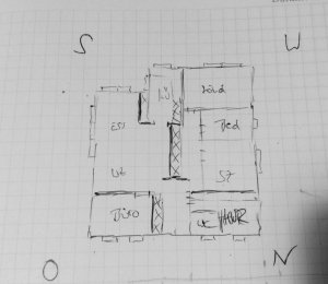

    Nunja, der Bauherr steht drauf. Wer schon immer ein blaues Auto will, wird nach dem Kauf unglücklich sein, wenn Du ihm ein grünes aufgeschwatzt hast.
    Hab mal bissl rumgebastelt. Ich hatte an sowas in der Art gedacht (Straße planunten):
    Vorteile: gemütliche Kuschelecke im Wohnzimmer, viel Sonne für's Kind,
    Nachteile: Technik recht knapp - kommt drauf an, was da alles rein muss
    oder lieber so
    Vorteile: HWR größer, Allraum größer und heller
    Nachteil: eventuell Allraum nicht so gemütlich? , Kind nicht so hell
