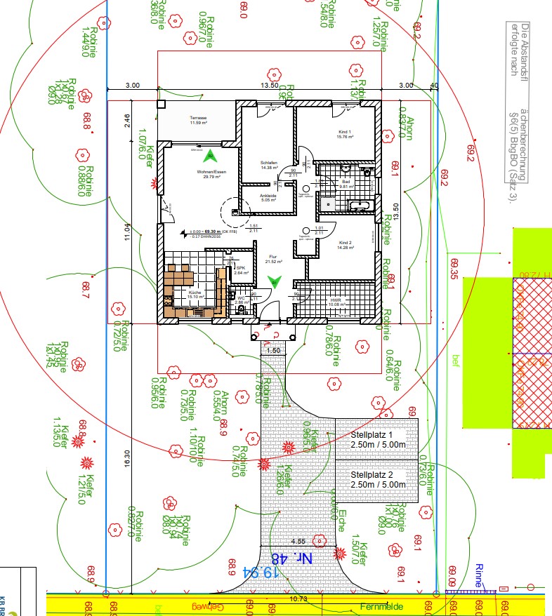

    Vielen Dank für die Vorschläge/ die Mühe. Wir möchten jedoch gerne eine Garderobe/Umkleideraum haben. Wir werden uns noch mit dem Entwurf befassen. Im Anhang noch der Entwurf gespiegelt und auf dem Grundstück gesetzt.

    Norden ist etwa auf Vier Uhr :-)

    Genau. Somit Südterasse und fast ganzen Tag Sonne im Wohnzimmer.

    Und jetzt noch mit Bemaßung in "Echtzeit " .
    Und dann wird man merken,daß Küche/Essen/Wohn viel zu eng ist.
    Da kann die Abendsonne noch so schön sein...
    Das Grundstück ist mit knapp 20m einfach zu schmal .

    Ich glaube viele aus Bayern/BaWü würden sich über so ein Grundstück freuen. Wir waren beteits mehrmals bei den Nachbarn. Alles schön hell. Und die haben das Wohnzimmer auf der Seite wie wir.

    Ich schrieb ja nur ,daß es zu eng ist.
    Und das ist natürlich ganz "exklusiv " mein Eindruck.
    Wohnzimmer und Esszimmer in Südausrichtung finden viele toll.

    Ja, Mal bitte die Möblierung im WZ maßstabsgetreu einzeichnen. Das dürfte recht eng werden oder sehr spartanisch.

    Ankleide schön und Gut, aber die würde ich NIE so legen, dass man vom Bad aus nochmal durch Schlafzimmer zur Ankleide und dann von der Ankleide wieder durchs SZ nach draußen muss. Wenn schon Ankleide, dann so dass man den/die Partner/in nicht weiter stört. So ist das doch nur ein besserer Kleiderschrank.
    Ich finde das im letzten Entwurf von @K a t j a gut gelöst - aber hier finde ich den Allraum tatsächlich zu eng.

    Versteh auch nicht, dass man die ganze Zeit von der Sonne schwärmt und dann auf der Süd-Ostseite kaum Fenster sind.

    Das fand ich zwar jetzt nicht aber ich dachte auch schon, man könnte noch ein paar Wände weglassen:
    Das schöne an der Variante ist die gerade Terrasse zum Garten und der überdachte Hauseingang.

    Ja, finde ich besser. Aber der ganze SZ-Bereich ist noch unausgegoren. Wenn man nachts mal "muss", muss man ja drei (!) Türen öffnen und schliessen. Dazu der kleine, dunkle Flur.
    Mit der gewonnenen Ecke im Wohnbereich kann man auch nicht wirklich was anfangen.Die speis ist klein, hier passt nur ein GS/KS und wenig Stellraum, da man sonst dem GS oder sich selbst oder dem Fenster im Weg ist.Dazu das Kinder-Bad als Gäste-Bad, da müssen die Kinder immer gut aufräumen...
    HWR ist gut, aber nach vorne raus mit Fenster? Sehe ich öfters, da ist dann ein Plissee dran und oben drüber / durch die Lücken sieht man dennoch die ganze Unordnung.. ALso hier und da "zwickts" noch - zumindest für mich. Aber es muss ja dem TE gefallen und nicht mir.

    Und das wollten wir nicht, das wir die Ankleide als Durchgangszimmer nutzen. Wir haben bevor der Entwurf entstanden ist uns Sachen aufgeschrieben die rein sollten. Das haben wir dann mit dem Entwurf erfüllt (u.a. Ankleide jedoch nicht als Durchgangszimmer, die Küche soll nicht mitten im Wohnzimmer sein, bzw. ein Teil des Wohnzimmers, etc.). Wir haben bereits in einer anderen Zeichnung all unsere Möbeln maßgetreu einzeichnen lassen. Hat alles perfekt gepasst ohne das es zu eng war. Die Möbeln fürs WZ/KiZa/SZ werden mitgenommen, da sie erst ca. 1 Jahr alt sind. Im HBF wurde uns ein sehr guter Tipp gegeben, wodurch wir einige qm an Flur sparen konnten.
    @K a t j a Danke für die Vorschläge. Meine Frau und ich haben uns gestern nochmal alles angeschaut und u.a. Deine Entwürfe auch anhand unserer Wünsche die reinsollen verglichen . Es mag sein, das unser Entwurf für viele nicht optimal ist, es ist aber im Endeffekt unser Entwurf der all unsere Vorstellungen erfüllt. Deswegen haben wir uns gestern entschieden den Entwurf freizugeben.

    Naja es gibt ja auch noch was außer "Durchgangszimmer" und "besserer Kleiderschrank" - wie gesagt finde ich das Durchgangszimmer auch nicht optimal. Aber gut, nun ist die Entscheidung getroffen, ich wünsche euch dass ihr damit glücklich werdet!

    Nur zum Spaß: bissl Phantasie musst Du schon noch mitbringen:
    Die Tür zur Ankleide kann wegfallen. Die anderen 2 Türen sind wohl immer da - zum Glück. Tür direkt ins Masterbad find ich übrigens nicht so toll wegen Geräuschen. Flur kriegt Licht von oben (Spots).
    Da kommt der Kamin hin.
    Ja ist ne Speis, kein Flughafen.
    Das ist dann schon Jammern auf hohem Niveau. Wie viele Bungalos / Häuser haben ein drittes Bad?
    Also Du bist der, der immer bei den Leuten an die Fenster schleicht, um durch die Lücken des Plissees zu gucken? :D
    Entscheidung ist ja eh gefallen. Mir wäre beim aktuellen Grundriss die Anbindung an den Garten viel zu mager. Mal ganz abgesehen davon ,dass ich auf so ein schmales GS keinen Bungalow in der Größe stellen würde. Dann sind die Nachbarn auf allen Seiten nur 3m vom Haus weg. Wie ungemütlich. Die gucken dann auch wie @matschie ständig durch die Plissees. Oder bauen ne Garage an die Grenze. Bumm, isses dunkel. Selbst die allseits verhasste Säulen-Thuja reicht schon und der Laden wird düster. Aber ok, wir hoffen mal, das tritt alles nicht ein und der TE hat Glück.
