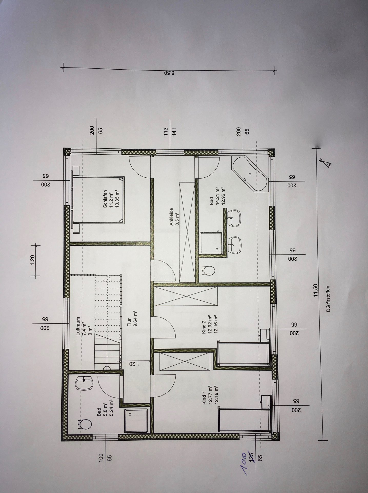

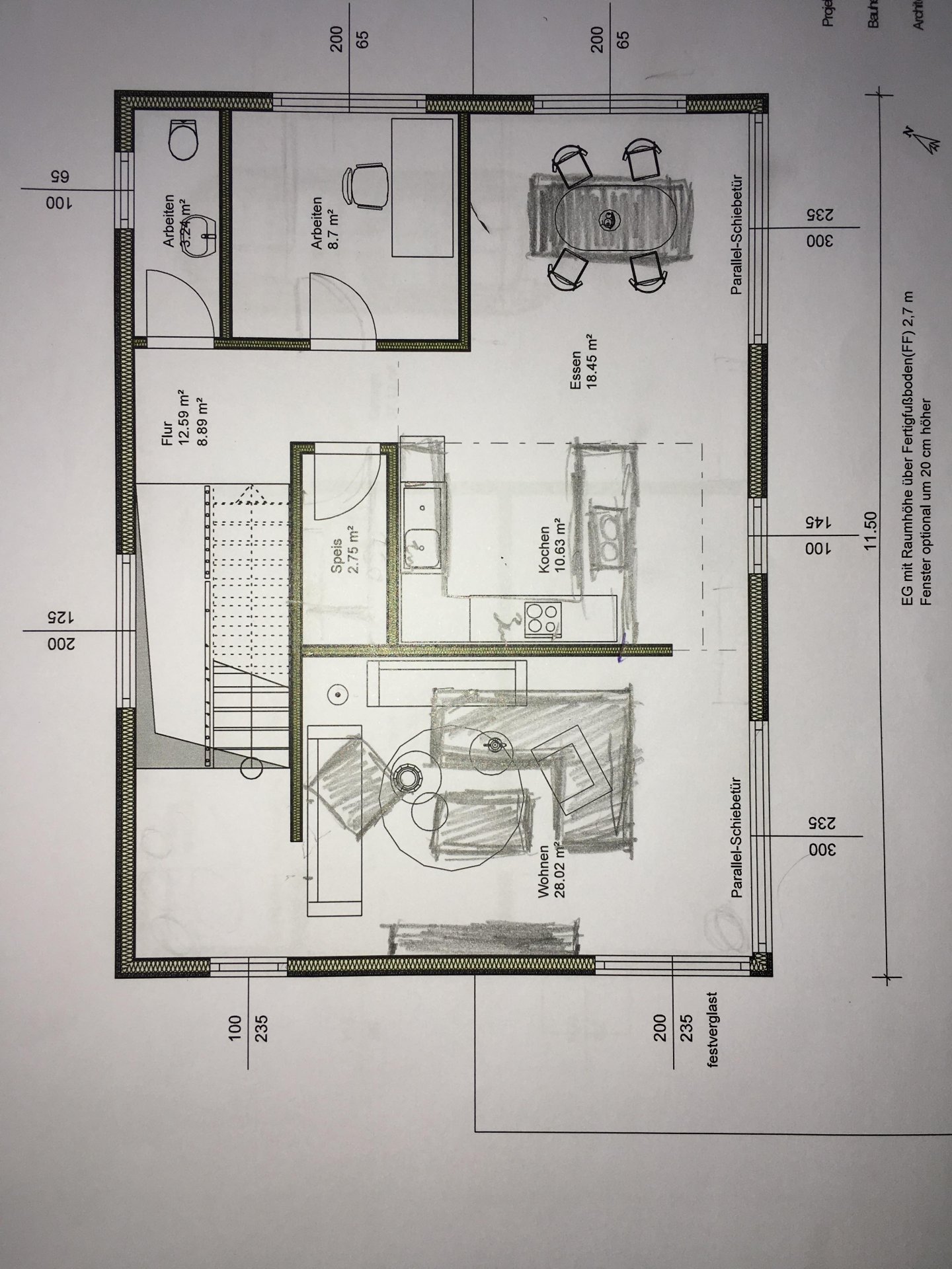

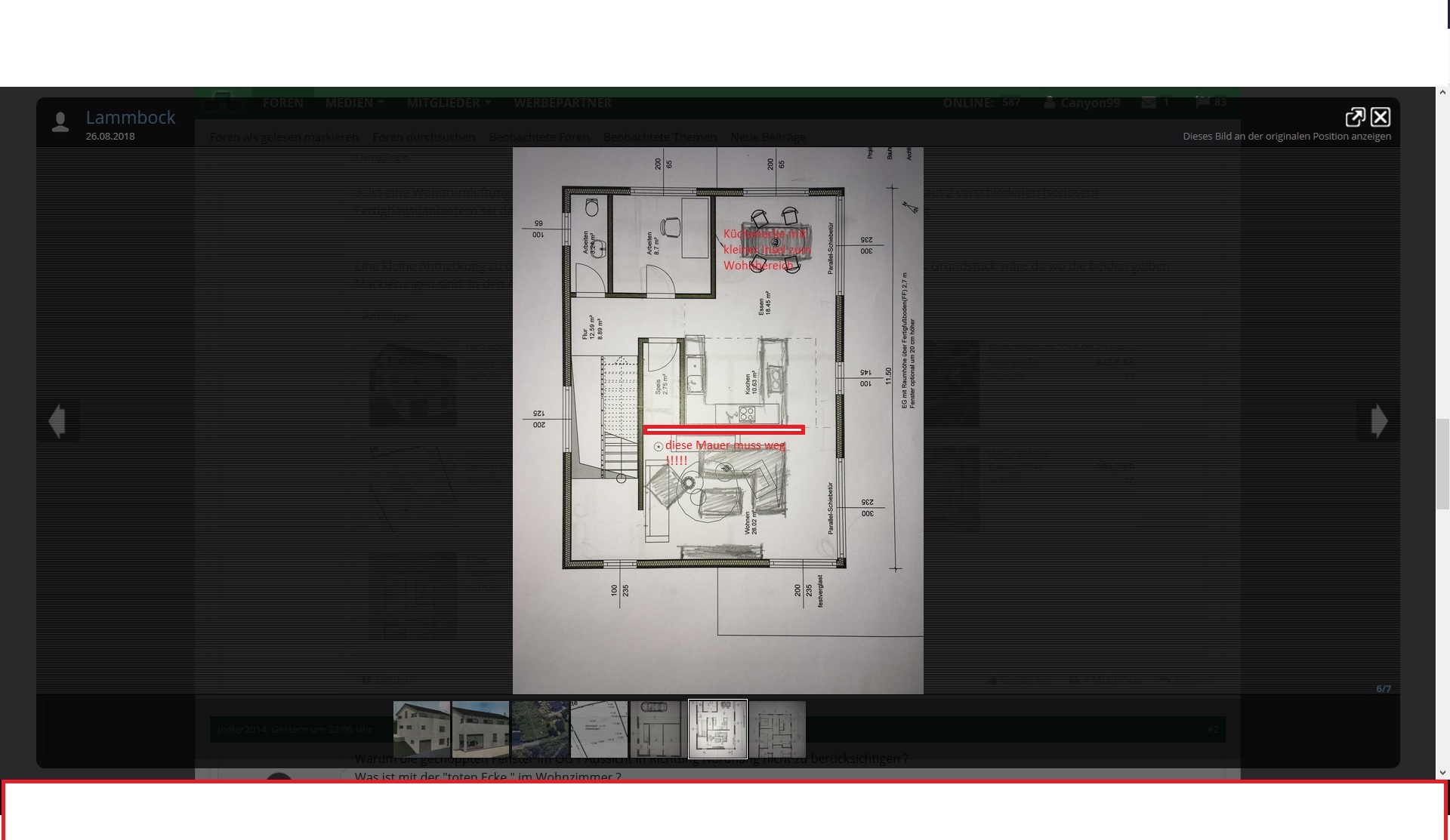

    nachfolgend findet ihr unseren (beinahe) finalen Grundriss. Lediglich bei den Fenstern wird noch ein bisschen rumgeschoben und geändert. Wir würden uns über Feedback freuen.

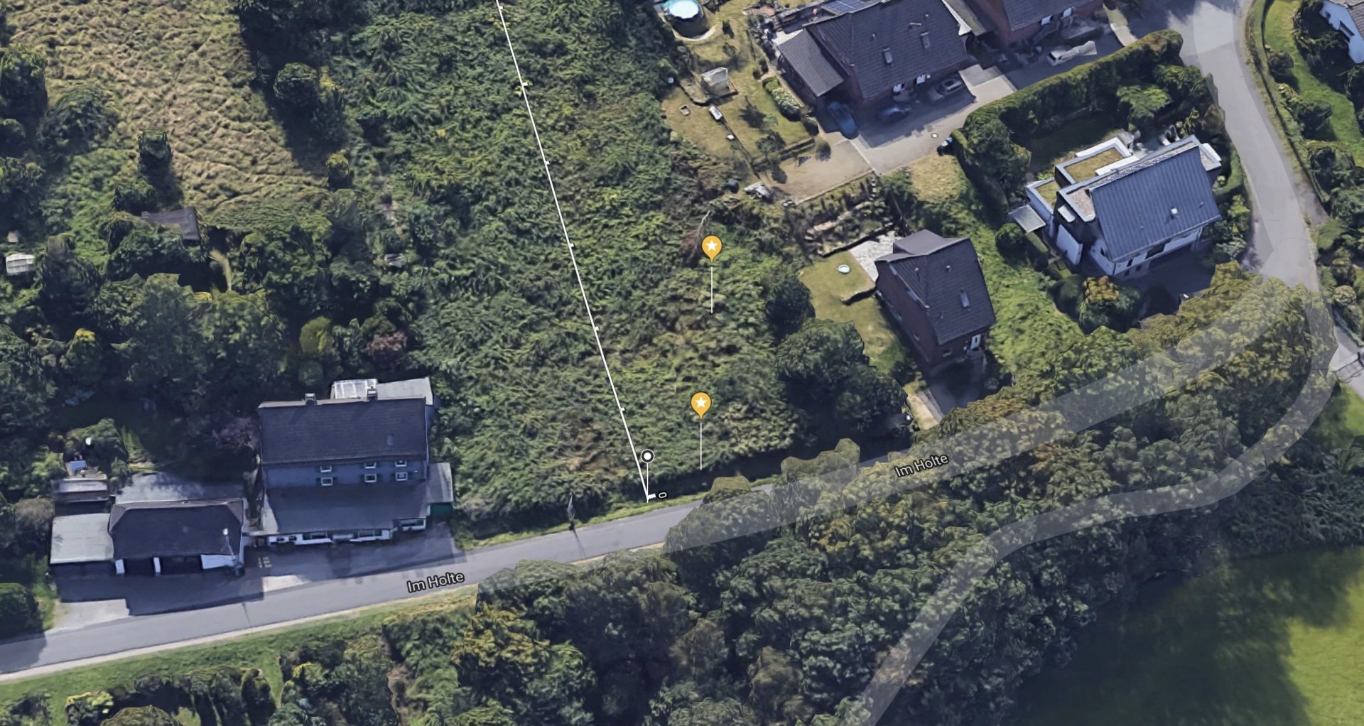

    Bebauungsplan/Einschränkungen
    Bebauung nach nach Paragraph 34 BauGB. Nachbargebäude 1,5 bis 2 geschossig mit Satteldach.

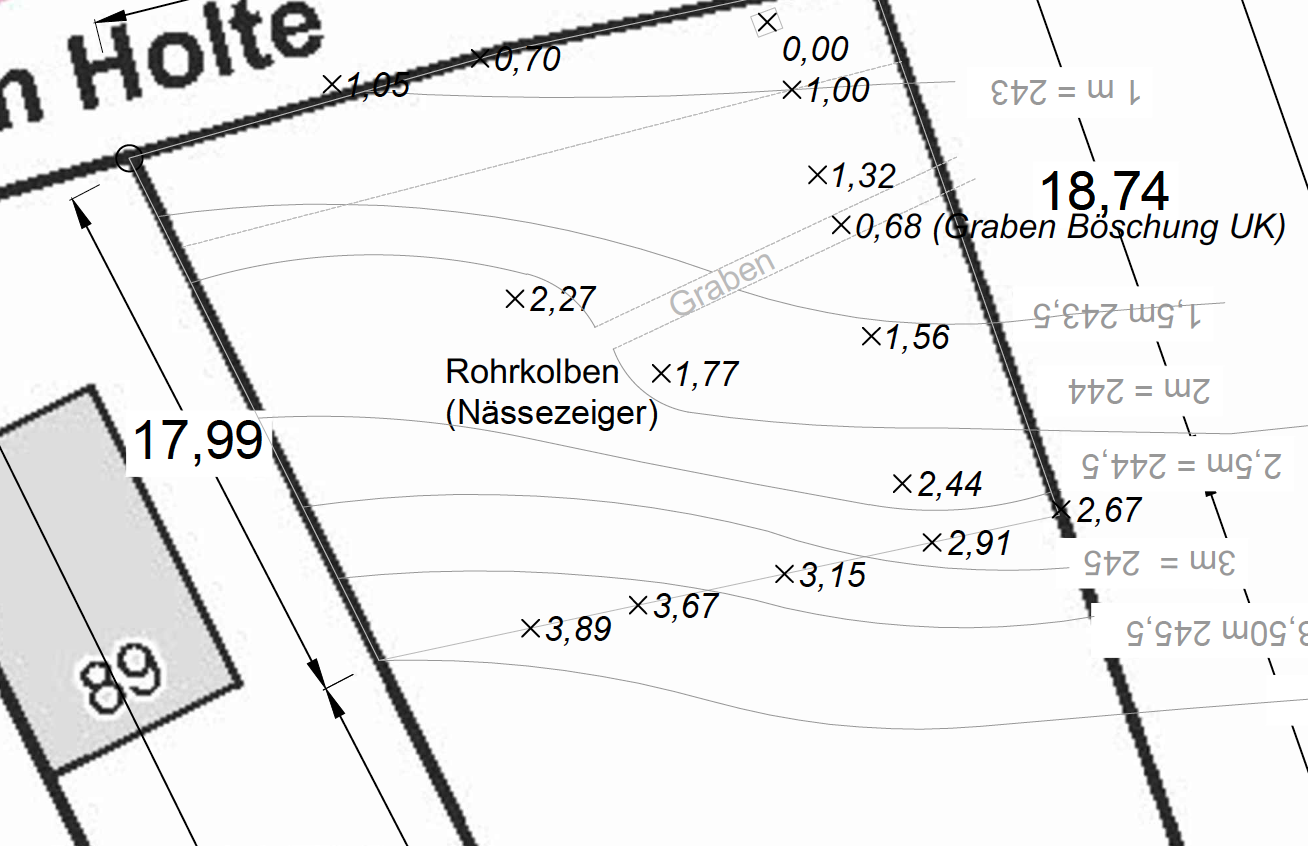

    Grösse des Grundstücks
    3000m2, Baufenster ca 600m2 an der Straße
    Hang
    Nordhang, nach Süden unverbaubar. ca 2m in der Diagonale dort wo das Haus stehen soll von Südwest nach Nordost ansteigend
    Ausrichtung
    Süden (Hangaufwärts)

    -Tiefliegende, kleine Fenster im OG wegen des 1,8m Kniestocks – den werden wir voraussichtlich daher auf 2,10 Meter anheben lassen
    -Langweilige Außenansicht.
    -Kleines Arbeitszimmer, ist aber aktuell für uns der bestmögliche Kompromiss
    -Fenster bei der Küche nicht bodentief, wird noch verändert
    -Eventuell zu wenig Fenster

    1. Ab welcher Kniestockhöhe machen Fenster inkl Rolläden unterm Kniestock wirklich Sinn? Bei 1,8m Kniestock kämen die Fenster ja auf Hüfthöhe, was für uns keine Lösung wäre. Im Kinderzimmer sollte zB ein Tisch darunter passen.
    2. Wir haben laut Bodengutachten ca 1m Bodenklasse 4 und darunter Bodenklasse 5-6. Mit was für Kosten müsste man für die Erdarbeiten rechnen bei Hanglage.
    3. Ist eine Wohnrumlüftung eurer Meinung nach bei einem Holständerhaus zwingend erforderlich? Laut 2 verschiedenen (seriösen) Fertighausuanbietern sei das in dem Fall eher rausgeschmissenes Geld bzw. nur für Allergiker wichtig.
    Eine kleine Anmerkung zu den angehängten Dateien: beim Google-Maps Bild ist Süden oben und das Grundstück wäre da wo die beiden gelben Markierungen sind. In den Ansichten habe ich leider etwas "herumskizziert".

    Warum die gechoppten Fenster im OG ? Aussicht in Richtung Nordhang nicht zu berücksichtigen ?
    Was ist mit der "toten Ecke " im Wohnzimmer ?
    Da rauscht die Entwässerung vom Kinderbad durch ..:wow
    Gibt es schon einen Schnitt ? A oder B .. ?

    zu 1. : Kinderzimmer sind zu klein und der Elternbereich ist zu groß..

    Wo sind die 160 m²?
    Leider nur auf dem Papier zu finden, denn die Verkehrsflächen (Flur/Diele/Luftraum...) sind doch viel zu groß! ca. 30m²!!!
    • Essen ist mit 18 m² angegeben, effektiv nutzbar aber nur so viel wie etwa im Arbeitszimmer 9...10m² >> Miniessecke für 6 Personen
    • Durch das separate "Wohnen" bekommt ihr keinen vernünftigen Wohn-Essbereich (in m²) zusammen. Schon ab 10 Personen sitzen die einen in "Essen" die anderen in "Wohnen"
    • Speistüre liegt ungünstig >> um die Küche rumlaufen

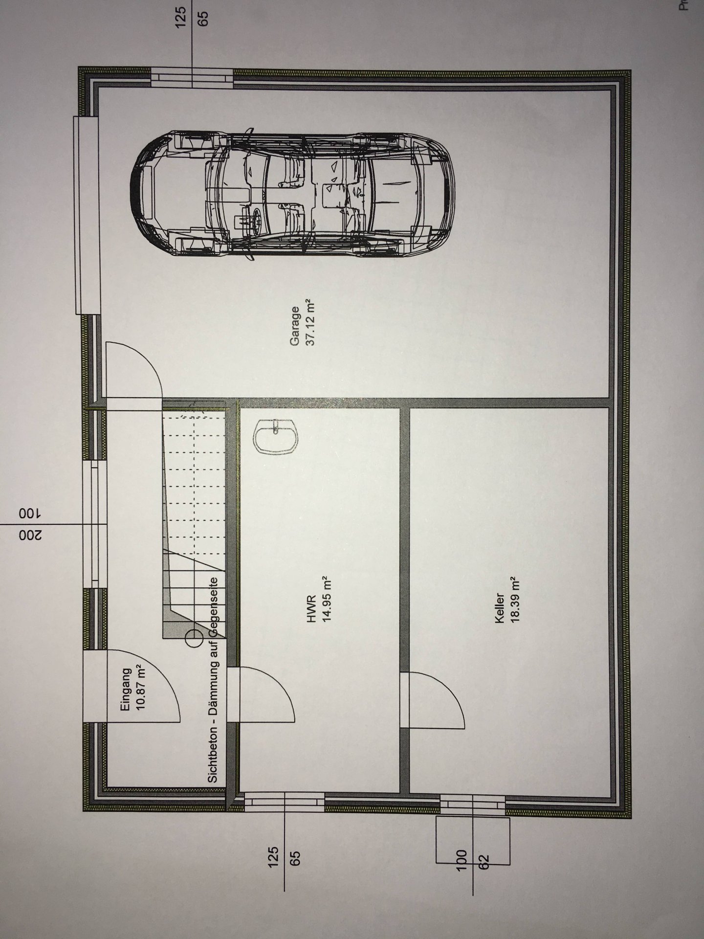

    • Eingang im KG muss einem gefallen...(nochmals 10 m² Verkehrsfläche...)
    • "Kinderhasenställe"
    • 1 Türe für 3 Räume (Schlafen/Ankleide/Bad)???
    • WoZi-Schrank, Garderobe, Esszimmer-Kommode, etc., finden wo Platz?
    • viele verschenkte (nicht nutzbare) m²...
    Ich würde sagen, zurück auf Los. Aber das Thema ist ja durch, wenn's nur noch um die Fensterpositionen geht.:eek:
    Schade um das viele Geld!

    Bitte nicht böse sein, aber eine offene Bauweise sieht anders aus... Ich finde den Entwurf überhaupt nicht gelungen und muss insbesondere @driver55 Recht geben. Wo genau sieht man hier die 160m² und eine offene großzügige ineinander übergehende Wohnlandschaft ??? Ihr habt viel zu viel Verkehrsfläche, die gar nicht genutzt werden kann :confused: Ich würde das im EG schon mal ganz anders planen: Die Mauer zwischen Küche und Wohnbereich weg - ggf. deckengleicher Unterzug oder Überzug und / oder ein zwei Stützen - und die Küche ins rechte obere Hauseck. Ungefähr so:
    Und das OG mit den kleinen verschachtelten Räumen würde ich mir auch nochmal vornehmen: Kinderzimmer & Schlafen deutlich zu klein, dafür Badezimmer riesig. Der Weg ins Elternbad zu eng und zu kompliziert.... Das geht deutlich besser ;)
