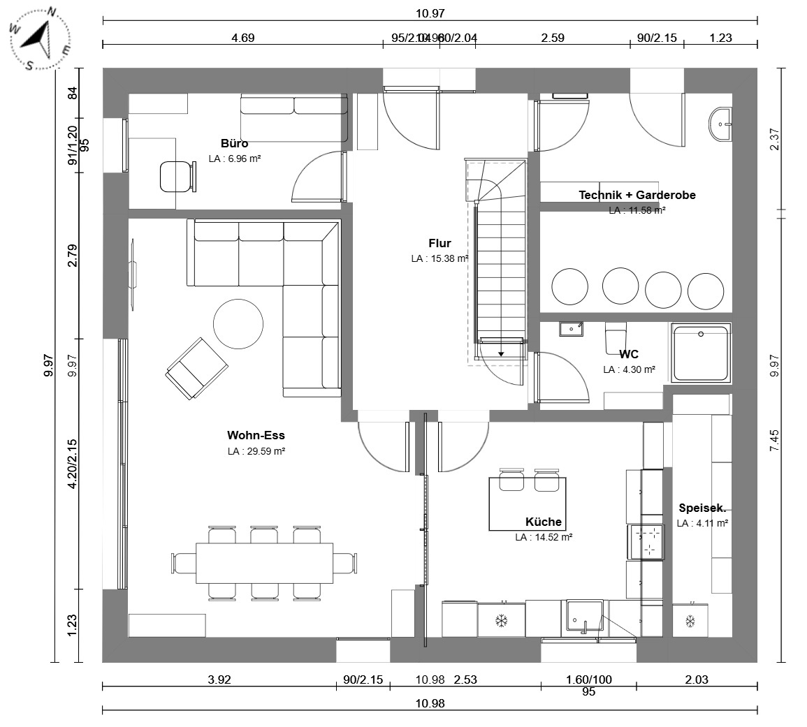

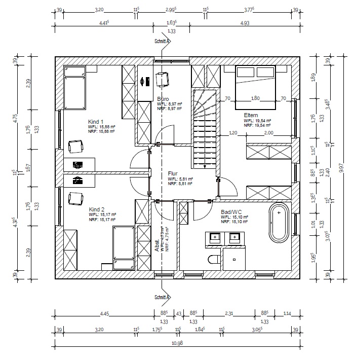

    Hallo liebe Community, ich habe schon viele hilfreiche Tipps hier gelesen in den letzten Monaten und würde mich über Rückmeldung freuen, bevor wir anfangen zu bauen.
    1. Wir sind:
    4 Personen, 2 Erw. & 2 Kinder (4 & 5), 1 Katze
    Keine weiteren Besonderheiten
    2. Unser Raumprogramm:
    was wir für Räume brauchen oder wünschen
    - Großer Wohn-Ess-Bereich (ab 28m2)
    - Abtrennbare Küche mit Kücheninsel mit mind. 2 Barstühlen (keine Koch-Insel; damit die Kids mit schneiden und backen können und morgens z.B. da frühstücken können vor Kita/Schule; Freunde können da schon mal ein Weinchen trinken während wir noch kochen)
    - Essplätze am Tisch: normal 6, ausziehbar auf 10
    - 3 Schlafzimmer (Kinderzimmer mind. 15m2, ins Elternschlafzimmer muss das Bett rein passen + 3m Schrank + 2 Kommoden)
    - 2 Bäder (1 Vollbad (gerne mit T-Lösung) mit Waschmaschine und Trockner, 1 Gäste-WC mit Dusche); *edit: ins Gästebad kommt auf jeden Fall ein Fenster! Das wurde wohl im aktuellen Plan vergessen*
    - 2 Büros; 1 kleines mind. 6m2, wo zur Not auch mal ein Gast drin schlafen kann (haben selten Besuch über Nacht, vll 1x im Jahr), 1 größeres mind. 9m2, wo wir alle wichtigen Dokumente etc. lagern
    - HWR/Technikraum (kein Keller; ohne Waschmaschine/Trockner), als Nebeneingang mit unserer Garderobe als Schmutz-Schleuse
    - Waschmaschine & Trockner möchten wir oben im Bad haben (wir hängen nur wenig auf)
    - Speisekammer
    - Abstellraum, da Dachboden & Keller fehlen
    - Carport & Fahrrad-Schuppen; damit genug Platz ist, um neben dem Auto mit Fahrrädern und Mülltonnen vorbei zu kommen, planen wir 4m Platz vor der Eingangstür ein.
    3. Welchen Hausstil bevorzugen wir?
    und warum? (Stilrichtung, Dachform, Gebäudetyp)
    - wir haben keine Wahl. B-Plan: Bauhaus-Stil; 2 Vollgeschosse mit begrüntem Flachdach ist Pflicht
    - verputzt
    - alle Fenster mit Brüstung, im Wohn-Essbereich 1 Terrassentür nahe der Küche und eine große (4,20m) 4-flügelige Hebe-Schiebe-Tür (geht mittig auf zu beiden Seiten)
    4. Welche Zusatzwünsche/Features
    hätten wir gern und warum?
    - sollte später ggf. in zwei Wohneinheiten abtrennbar sein (etwas Umbau dafür wäre total okay! Das planen wir ja nur als Option für in ~30 Jahren)
    5. Bebauungsplan/Einschränkungen

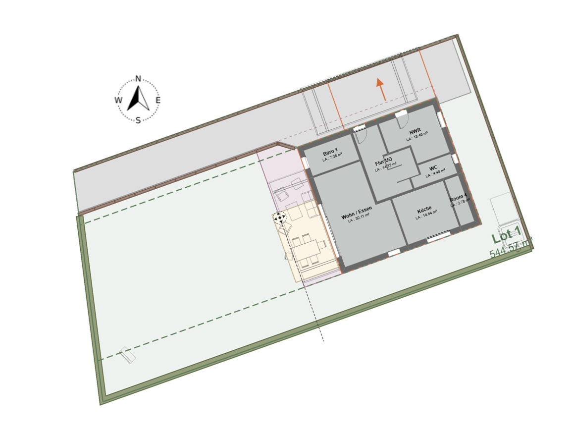

    Link zum Bebauungsplan/Lageplan
    Kann keine Links posten --> ist im Anhang
    Grösse des Grundstücks
    - 545m2, flach
    - Baufenster 11x14m (wir planen mit Baufenster 10x14m, damit vor der Eingangstür 4m Platz ist, um neben dem Auto noch mit Fahrrädern und Mülltonnen vorbei zu kommen)
    - 2 Vollgeschosse mit begrüntem Flachdach ist Pflicht
    - In jede Richtung stehen andere Häuser. Norden & Osten 2-geschossige Einfamilienhäuser, Süden und Westen 4-geschossige Mehrfamilienhäuser.
    Randbebauung wo erlaubt?
    - ab 5m von Straße entfernt können Garage & Carport gebaut werden,
    - Randbebauung auch außerhalb des Baufensters erlaubt
    - 1 Stellplatz ist geplant (Gäste können sich da hinter stellen)
    6. weitere Wünsche/Besonderheiten/Tagesablauf
    gern auch Begründungen, warum dieses oder das nicht sein soll
    Warum wir was gemacht haben:
    - Küche nach Südosten, damit es da morgens schon schön hell ist,
    - Wohn-Ess natürlich nach Süd-Ost und Süd-West für Licht den ganzen Tag über (evtl. weiteres Fenster beim Essbereich neben der Terrassentür?)
    - Kinderzimmer nach Südwest, da sie sich ja nach der Schule etc. nachmittags dort aufhalten
    - Großes Büro nach Norden auf Wunsch meines Mannes
    7. angedachte Haustechnik
    - Luft-Wasser-Wärmepumpe mit Kühlfunktion; Fußbodenheizung
    - zentrale Lüftungsanlage mit Kühlfunktion (tendieren zur Zehnder ComfoClime), da wir das Haus kaum beschatten können mit dem Flachdach (Dachüberstand ist zu teuer)
    - kein besonderer KfW-Standard
    - Entkalkungsanlage
    8. Hausentwurf
    Von wem stammt die Planung:

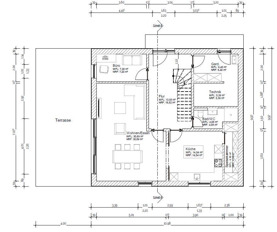

    *edit: habe die Grundrisse vom Architekten hoch geladen*
    Was gefällt Euch besonders? Warum?
    Was gefällt nicht? Warum?
    - Wir finden ihn tatsächlich sehr gut und würden den genau so umsetzen. Suchen Tipps und Tricks für Verbesserungen, die wir vielleicht übersehen haben.
    9. Preisschätzung lt. Architekt/Planer
    Persönliches Preislimit fürs Haus, inkl. Ausstattung (ohne Küche!)
    - *edit: 480.000€*
    Preislimit inkl. Baunebenkosten und Außenanlage (Pflasterarbeiten, Galabauer, Bepflanzung, Garage)
    - 570.000€
    Persönliches Preislimit für die Küche
    - 18.000€
    Wurde noch kein Preis geschätzt, dann schätzt Ihr doch mal bitte, was es kostet!
    Was macht ihn in Euren Augen besonders gut oder schlecht?

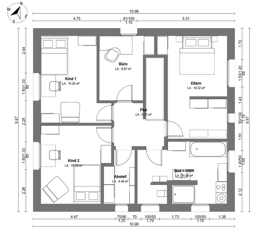

    - Wir finden gerade alles sehr gut daran. Genug Stauraum (HWR, Abstellraum im OG, unter der Treppe, in den Flur würden auch noch Schränke rein passen)
    - einziger Kritikpunkt: Der Flur ist aktuell recht groß, aber wir möchten die Tür im Wohnzimmer nicht an die andere Wand setzen, weil dann nicht mehr genug Platz für ein großes Eck-Sofa ist.
    - Schlecht: bisher keine gute Möglichkeit aufs Flachdach zu kommen. Müssen regelmäßig die Begrünung prüfen und ggf. nachbegrünen. Option 1) begrüntes Carport und dann erst aufs Carport und von da aufs Flachdach; Option 2: Flachdach-Fenster mit Ausstiegs-Treppe in den Flur oder ins Bad (haben Bedenken dass es dann dort immer zu warm wird wegen Sonneneinstrahlung)
    Auf welche Details/Ausbauten könntet Ihr verzichten?
    - Ankleide-Bereich im Schlafzimmer, großer Flur unten
    Was ist die wichtigste Frage zum Grundriss in 130 Zeichen zusammengefasst?
    Wie können wir den Grundriss noch optimieren?

    Spätestens hier wirst Du m.E. auf den Boden der Tatsachen zurückgeholt werden und entweder das Budget (deutlich) überdenken oder das Haus (deutlich) kleiner planen müssen.
    Bis auf den Hinweis, dass ich keine Ahnung habe, wie die Speisekammer mit ca. etwa 90cm Tiefe funktionieren soll; dass die FBH Kühlung keine Kühlung, sondern maximal eine kleine Temperierung bei gleichzeitiger Erhöhung der Luftfeuchtigkeit wird; mit Kindern die Garderobe im Technikraum nicht praxisnah ist, das Gäste-WC mit Dusche ohne Fenster Mist ist, möchte ich auch nicht mehr zum Entwurf sagen. Das machen andere.

    Wir bauen gerade. Massiv in Einzelvergabe bzw. mit sehr viel Eigenleistung. Wir kommen damit auf einen qm-Preis von knapp 3k. Ich weiß ja nicht, aus welcher Region ihr kommt, aber euer angepeilter qm-Preis ist m.M.n. nicht realisierbar. Dazu kommen noch folgende Kostentreiber von denen ich mich an eurer Stelle (auch in einer neuen Planung) verabschieden würde:
    - riesige Hebe-Schiebe-Türe: die kostet mit den statischen Maßnahmen und Verschattung sicherlich 5-Stellig
    - zweite Eingangstüre: Haustüren kosten auch ein paar tausend Euro und an der von euch angedachten Stelle macht sie ja wirklich überhaupt keinen Sinn.
    Zur Speisekammer: Wir haben genau so eine schmale Speisekammer in unserer jetzigen Mietwohnung und es ist schrecklich.

    Welches ist es denn? Wo kann man es finden?
    Ist das eine lange Zufahrt von Westen?
    Beim Skalieren komme ich auf ü170qm.
    Wen man den Standard von 3000€/Qm nimmt, dann käme man auf 520000€ (nur für das Haus).
    Ich würde bei Bauhausstil allerdings etwas mehr als 3000€ ansetzen, da Gerüst, Außenfassade usw doch etwas mehr sind.
    Übertriebene Kosten verursachen auch solche ü4 Meter Fenster, da sehr in Statik eingreifend.
    Der Entwurf (ohne eine Wertigkeit der Gestaltung) wäre statisch etwas anspruchsvoller, da kaum Wände übereinander geplant sind.
    Sehe ich mir die Gestaltung der Außenfassade (Fensterpositionen) an, dann wird das Haus keine Perle.
    Und wenn ich mir den Entwurf an sich anschaue, dann sind da schon einige Fauxpas drin: diese zwei Türen zum WZ und Küche mit der Schiebetür, die fachlich nicht funktionieren kann. Bett im Büro ist in die Wand gestellt und darf in der Realität wohl eher 2 Meter Länge haben. Ja, die Speis, wo nur Twiggy reinpasst und keinesfalls ein Gefrierschrank, WC ohne Fenster, der Tisch darf gern 90cm Breite haben (passt dann aber dennoch).
    Der Waschtisch im Bad ist sowas von schlecht im Weg. Es ist alles sehr verwinkelt. Raum-Tetris ist gesamt nicht gelungen, dann müssen Ecken her. Die sind aber auch nicht günstiger als geradlinige und rechteckige Strukturen.
    Eine Userin erzählte oft, dass ihr Bauleiter ständig sagte: einen Grundriss muss man in den Schnee pieseln können. Daran sollte man sich nach meiner Meinung zumindest orientieren.
    Was soll er denn auch sagen? Der wird eh ummodifizieren müssen und begradigen. Im Herzen weint er doch, wenn er so etwas sieht, aber keinen Kunden verprellen will.

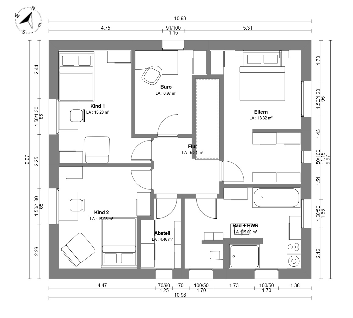

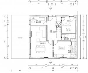

    @Tigerente78
    keiner von uns wird Deinen Beitrag erneut lesen, um zu erkennen, dass Du ihn editiert hast.
    Man kann aber gut vergleichen, wie der Nichtfachmann (bzw Nichtfachfrau) einen Entwurf verschlimmbessert.
    Statt dessen wäre es schön, wenn Du den Beiträgen folgen würdest und die Fragen beantwortest.

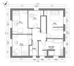

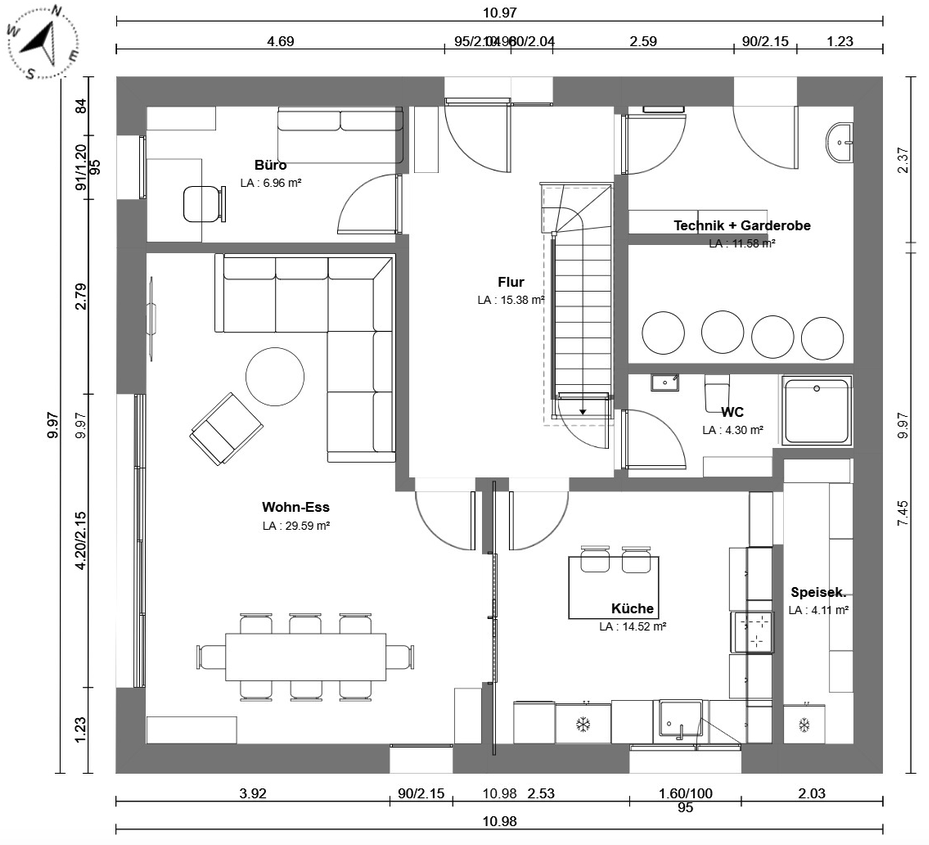

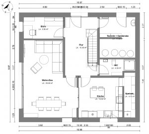

    Hier nochmal die Planung aus Beitrag :
    Bildschirmfoto 2026-08-28 um 11.13.09.png Bildschirmfoto 2026-08-28 um 11.13.20.png
    11ant gefällt das.

    Ich verstehe wirklich Null die Ambition, in dem WC im EG eine Dusche einzubauen.
    ich kommentiere das immer wieder: Das ist Unsinn. Du gehst nicht von der Küche, dem Homeoffice oder dem Wohnzimmer in die Dusche und du gehst nicht frisch geduscht in eine dieser drei Räume. Wenn doch, solltest du dein Leben überdenken.
    In den Flur im EG gehört ein schnell zugängliches WC mit Waschbecken, wahlweise neben der Eingangstür oder neben der Waschküche. Keinesfalls neben die Küche/Esszimmer (Falls es etwas luftiger oder lauter wird)

    Zweite Dusche im Gäste WC ist hipp. Glaube kaum das da 4 Wochen nach Einzug noch einer duscht. Mein Käufer meines alten Hauses hat tatsächlich in dem damaligen Gäste WC ( knapp 2 qm) noch eine Dusche nachträglich installiert.
