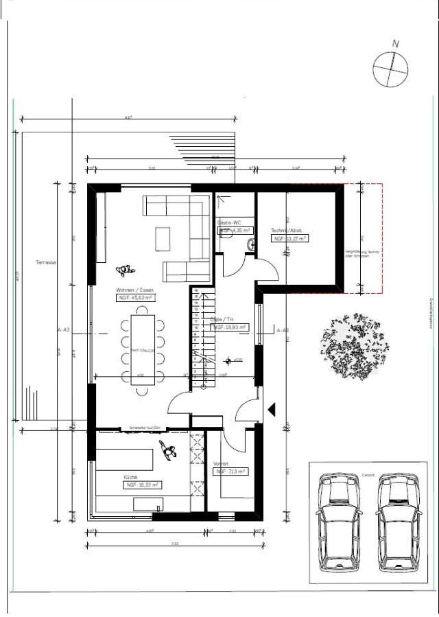

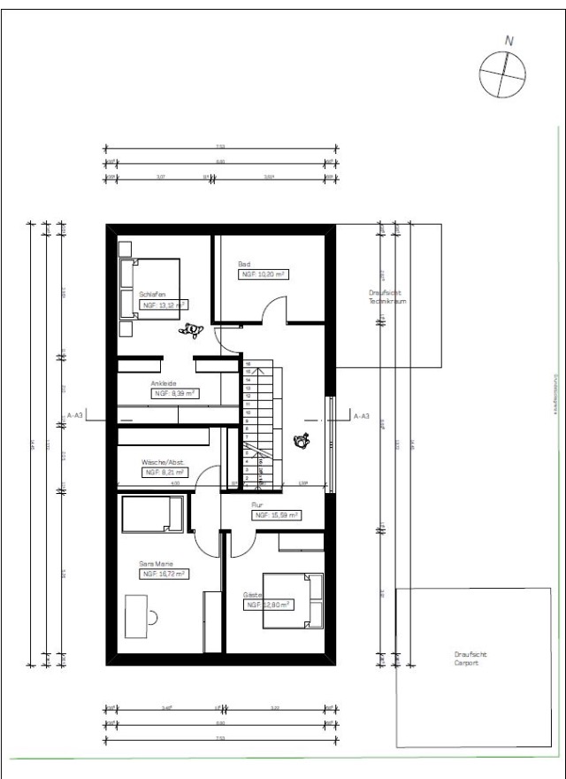

    Hallo Zusammen,
    vor einiger Zeit habe ich hier einen Entwurf unseres Einfamilienhauses eingestellt. Nach langem Hin und Her mit der Architektin, hat sie nochmal eine Alternative in den Raum geworfen.
    Unsere Vorgaben waren:
    Fläche: 180qm
    EG: Küche abtrennbar mit Schiebtür, allerdings begehbar vom Flur, die angesetzte Insel war mein Wunsch, da ich viel Arbeitsfläche benötige (Kochfeld und Spüle sollen auf die 4m Seite nach Süden)
    EZ: Platz für eine Tisch, den man auf 3 Meter im Bedarfsfall ausziehen kann (5mal im Jahr wegen Familienfeier)
    WZ: Großes U-Sofa und Abstand zum Fernseher ca.4,50
    Gäste-WC mit Dusche, so klein wie möglich
    Vorratsraum: Hier soll ein großer Gefrierschrank und sämtliche Vorräte untergebracht werden
    Technikraum: Technik (Erdwärme ohne Lüftungsanlage)+ Waschmaschiene und Trockner und Wäschetrocknung im Winter
    OG: Schlafzimmer mit Ankleide (2x2m Schrank)
    Bad: Familientauglich mit Wanne und großer ebenerdiger Dusche
    Kinderzimmer: vernünftige Größe
    Gästezimmer
    HWR zum Bügeln etc.
    Grundstück ist 17 breit x30 tief
    Die Grundrisse habe ich angehangen. Bitte die Fenstern nicht beachten, da nicht fix!!
    Über Tipps, Anregungen und Meinungen freue ich mich sehr:-)
    Vielen Dank.

    Die Miniaturen sind nicht wirklich erkennbar, vielleicht stellst Du es doch noch mal als PDF ein. Soweit ich den vorherigen Entwurf erinnere, ist der Bereich Küche / HWR nun verbessert, aber erkennen tut man insgesamt halt herzlich wenig.

    besser ist das. Am besten vier Seiten: EG / OG alt und EG / OG neu. Ach, und: Ansichten schaden auch nicht.

    Hier die Pläne. Bitter Fenster nicht beachten.Schnitte gibt es noch keine.2Vollgeschosse,Satteldach mit 20Grad Neigung.
    Plan 1.1 ist der alte Plan.

    Kurz gesagt: das EG ist nun besser gelungen, dafür das OG schlechter.

    11ant: ich finde das OG eine Katastrophe,wenn ich ehrlich bin.
    Würde es uns was helfen,die Treppe an die Ostwand zu legen?
    EG 14x7 sieht das was aus,oder eher Wohnblock?Wir sind total unsicher mit den Maßen.

    @1958kos: Wir haben noch eine sehr steile Böschung an der linken Seite. Baufenster nur 14m. Wir müssen auch noch 2 Stellplätze auf dem Grundstück unterbringen. Einer davon soll ein Carport oder Garage sein, Terrasse soll auch noch an die Westseite und ein Möglichkeit, von der Straße hinter das Grundstück zu kommen, da wir von der Rückseite keine Möglichkeit haben.
    Schwierig also....

    Die Treppe kann nichts dafür, und den Austritt weiter aus der OG-Mitte raus zu legen, verbessert das garantiert nicht, im Gegenteil.
    Das OG kann nur vermurkst werden, wenn man es schmaler macht als vorher. Günstige Seitenverhältnisse für Rechteckgrundrisse liegen im Bereich zwischen 3:2 und 5:4. 2:1 ist in diesen Dimensionen Käse, das muß man sich flächenmäßig leisten können.
    Zum alten OG hattest Du doch Anregungen bekommen. Der Schritt, sich vom Staffelgeschoß zu verabschieden, war gut. Daß Technik und WC nun unter dem Bad sind, ist auch gut. Aber die Küche ist immer noch zu weit davon weg. Die Insel oder genauer gesagt der Platz zum Drumherumlaufen ist ein Platzfresser und ein Riegel, auch die mondäne Schiebetür verlangt ein größeres Haus.
    Nimm´ das alte OG und gib ihm einen halben Meter Breite mehr, dann reicht es unten immer noch für die Seitenterrasse. Bring´ die Technik und das WC unter das Bad, und die Küche unter das Schlafzimmer (des alten OG wohlgemerkt). Der Vorratsraum bekommt dort Platz, wo welcher übrig ist, keine Kaiserloge.
