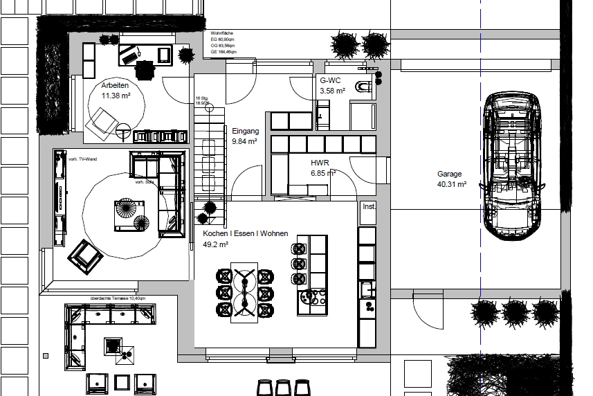

    Wir haben mittlerweile ein Grundstück gekauft und haben jetzt beim Architekten den ersten Kaffee zusammen getrunken. Die Chemie stimmt soweit. Von daher - so denke ich - gute Voraussetzungen...
    Unsere Vorstellungen:
    * 2-geschossig mit Satteldach
    * im EG einen offenen Wohn-/Ess-/Kochbereich - aber mit optionaler Möglichkeit einer Trennung zwischen Wohn und Esszimmer mittels Glasschiebeelementen
    * ein Büro (könnte auch ins OG, aber passt hier auch gut im EG)
    * HWR mit Zugang zur Garage
    * (teil) überdachte Terasse zur Vermeidung von Holz/Alu-Konstruktionen
    * Grundstück: fast quadratisch und relativ eben, 29*27m, Zufahrt von Norden, d.h. Garten im Süden
    Anbei ist ein Entwurf zu einem EG Grundriss:

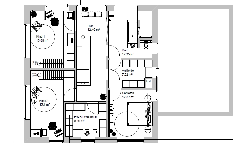

    Und das dazu passende OG:
    Der Erker wäre mit HPL verkleidet. Der Rest mit einem Verblender.
    Mit dem OG bin ich platztechnisch sehr zufrieden. Die Kinderzimmer haben eine ordentliche Größe. Bad, SZ und Ankleide passen auch.
    Im EG hätten wir gerne den großen (offenen) Bereich. Das ergibt sich aktuell in Summe eine höhere Grundfläche als im OG. Um diesen Platz im EG unterzubringen, kam die Idee, links einen kleinen Flachdach-Erker auf Breite des WZ rauszuziehen.
    Im Ergebnis ist der äußere Grundriss etwas verwinkelt. Meiner Mienung nach noch nicht ideal.
    Im ursprünglichen Entwurf war dieser Erker noch nicht da. Aber dann fehlte uns etwas Platz im WZ. Das EG und damit das OG auf der gesamten Breite zu vergrößern bringt noch mehr (unnötigen) Plaatz ins OG.
    Aber irgendwie ist das noch nicht rund... Der Funke ist noch nicht übergesprungen.
    Ich weiß aktuell noch nicht, ob uns als Bauherren die konkreten Vorstellungen fehlen oder ob der Architekt noch nicht den richtigen Schlüssel zum Erfolg entdeckt hat.
    Was meint ihr auf den ersten Blick? In welche Richtung könnte man das weiterentwickeln?

    Der Wurm muß dem Fisch schmecken und nicht dem Angler. Mir erscheint der Entwurf dem Architekten zu schmecken. Der Entwurf könnte in jeder Architektenzeitung abgebildet sein.
    Grundsätzlich ist ein Zugang von Norden das ideale Grundstück!!
    Das SZ erscheint mir zu klein, weil ich Stauraum für die Bettwäsche brauche. Die möchte ich nicht immer vom AKZ durch die Tür holen müssen. Das hat so viel Türen, da wird man irgendwann einige mit Schränken zustellen.
    Ob der direkte Zugang zur Garage gut ist, würde ich bei einem Hausbesitzer 10 Jahre nach dem Einzug erfragen bzw. erriechen. Ich selbst habe damit keine Erfahrungen, aber ich bin skeptisch.
    Auch der Stauraum in der Küche erscheint mir dürftig. Ich möchte nicht täglich zum ALDI. Ich will auch einen Eichhörnchenschrank haben.
    Wo wird das Fahrrad repariert? (In der Küche?)
    Die Glasschiebetür halte ich in der Praxis für Unsinn. Aber schön für die Architektenzeitschrift.
    Was ist, wenn ein drittes Kind dazukommt? So etwas kommt vor. Wo kann man umändern?
    Es ist schön, daß eine lange gerade Treppe vorgesehen ist. In der Ausbildung lernt man als erstes den Entwurf ohne eine solche Lösung. Sie verschlingt viel Platz.
    Wenn ein großer Garten dazugehört:
    Wo kann man Pflanzen frostfrei überwintern?
    Wo erreicht man die Gartengeräte?

    ich würde nur das AZ mit dem HWR tauschen sonst aber gut.

    Neuffert, der Architektenpapst, empfiehlt den Zugang im Norden und auch die Küche im Norden. Dann kann man von dort den Eingangsbereich einsehen. Das geht auch vom Arbeitszimmer aus nicht.
    Einen Installationsschacht vorzusehen ist gut. Aber die (Wasser-)Verbraucher sind nicht um den Schacht gruppiert.

    wieder mal vergessen : keine extra Dusche für die Kinder.
    in meinem Haus war ich froh diese eingeplant zu haben,
    ewig der Stress wer wann rein darf nervt.
    Verstehe ich jetzt irgendwie nicht. AKZ hat zu viele Türen, oder nicht? Eine Tür als Durchgang zum SZ (das SZ hat sonst keine Tür zum Flur) und eine Tür zwischen AKZ und SZ. Reduktion für das AKZ wäre ja nur möglich, wenn man das SZ direkt an den Flur anbindet. Findet ihr das besser?
    Bzgl. Größe: Platz haben ist immer besser. Aber ein großes Bett plus Kommode passt rein.
    Stimmt, guter Punkt. Ursprünglich war das mal ein Carport. Da wäre es eine Außentür gewesen. Dann haben wir Carport zu Garage umgeplant und die Tür war drinnen.
    Ergo sehe ich drei Alternativen:
    1. so lassen
    2. Garage weiter nach hinten versetzen, so dass die Tür "freiliegt". Dann muss man immer aus der Garage raus um ins Haus zu kommen. Irgendwie nicht so cool.
    3. Eine zusätzliche Tür neben das Garagentor, so dass man nicht immer das Segmenttor hochfahren muss. Bedingt sicher 1,5m mehr Garagenbreite, die an der Haus-Westseite den Platz kleiner werden lassen.
    Wirklich gut finde ich davon nur Option 1. Hmmm
    Eichhörnchenschrank???
    Je nach dem wie man die Nordwand des Ess/Küchenbereichs schiebt, könnte an diese Nordwand noch ein halbhoher Schrank. Aber eine 2,80m Kochinsel hat ja durchaus auch Stauraum, oder?
    Besser nicht. Auto aus der Garage fahren und dort dann. Ich hoffe, dass an der Garagensüdseite noch etwas Luft für einen kleinen "Handwerksbereich" ist.
    Ich kann es mir "schick" vorstellen. Aber ja, in der Praxis vermutlich wenig sinnig und unverhältnismäßig teuer.
    Erstmal nichts. Dafür müssten wir tatsächlich ein weiteres Zimmer im OG vorsehen. Aber geplant ist eigentlich nur 1 Kind plus Puffer für Nr. 2. Wenn Nr. 2 im Doppelpack kommt, wirds eng...
    Ernsthaft? Wir haben über gerade vs. Podesttreppe gesprochen. Aus Architektensicht ist die gerade zu bevorzugen. Schöner und praktischer, dann man "nicht um die Kurve muss".
    Pflanzen: derzeit noch nirgends. Gibts noch keine Gartenplanung, dementsprechend noch nicht im Fokus gehabt. Was ist zu empfehlen? Die Garage noch mehr verbreitern oder eine Gartenhütte?
    Die Gartengeräte hinten in der Garage --> s. Fahrradreparatur.
    Haben wir auch schon überlegt. Ein AKZ mit Gartenausrichtung braucht keinen Sichtschutz, da kann sowieso niemand reinschauen.
    Die derzeitige Anordnung ist den Laufwegen geschuldet. SZ, AKZ und Bad liegen in einer Laufrichtung.
    Guter Punkt, habe da noch keine Präferenz.
    Ich mag dieses "Straßengaffen" überhaupt nicht ;-)
    Das Bad, Gäste-WC und Küche sind zumindest in der "Nähe" geplant. Wie sollte es besser gemacht werden?
    Stimme ich zu. Die bessere Hälfte sieht aber nicht als notwendig an. In den ersten 10 Jahren würde man es nicht nutzen. Danach gibts ein Bad mehr zu putzen. Und dann stehts irgendwann wieder leer.
    Da kommt evtl. nochmal wieder folgende Idee: EG und OG identisch groß. Die Mehrfläche im OG zu einem Extrazimmer verplanen. Und dieses Zimmer erstmal "frei" lassen und dann bei Bedarf zu KZ3 oder Kinderbad weiterentwickeln. Aber mehr QM kosten ja auch gleich wieder mehr. Das wollen wir natürlich vermeiden...

    Zum Kinderbad: Die Kinderzimmer stehen auch irgendwann leer ;)
    Und dazwischen genießt man es, dass die Kinder was eigenes haben. Und auch für Gäste...
    Wir haben sogar im Keller noch ein drittes, vollwertiges Bad eingebaut und genießen das - alleine 4 WCs sind unbezahlbar.
    Putzen musste es, klar, aber der Faktor Ruhe überwiegt.

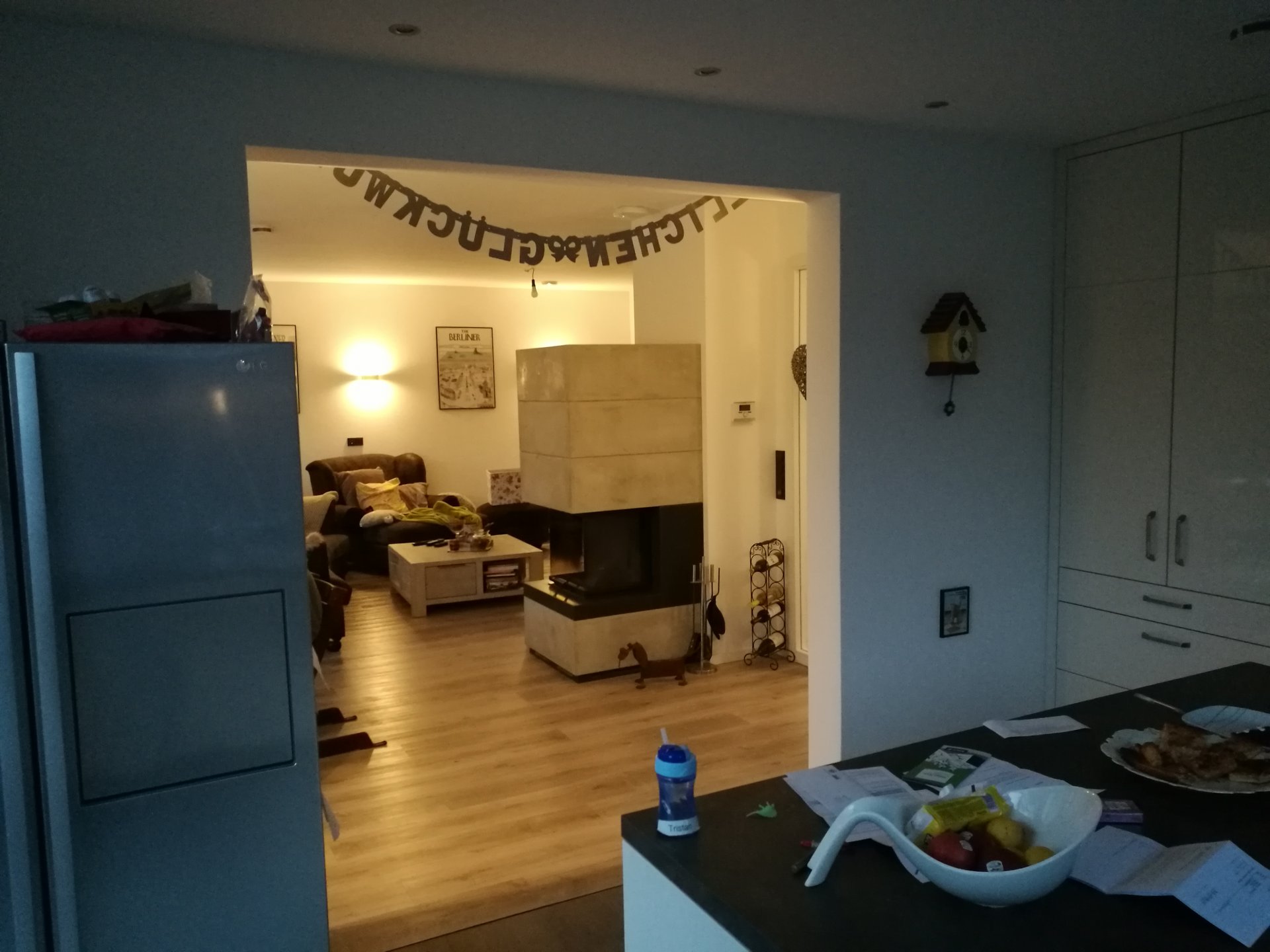

    Foto müsste ich erst machen...ist aber anders als bei Euch, denn Ihr habt das schon sehr separiert, wir haben eine Trennung zwischen Küche und Ess-/Wohnzimmer, aber 2m Durchgang und 2,32m hoch.

    Also zum Thema Bad:
    Es gibt ein vollwertiges Bad im OG, ein Gästebad mit Dusche im EG und da soll dann auch noch eine extra Dusche für die Kinder realisiert werden?
    Das halte ich für den totalen Sanitär-Overkill...
    Aus meiner Sicht hat die "bessere Hälfte" recht.
    Und wie heißt es so schön: Happy wife, happy life.
