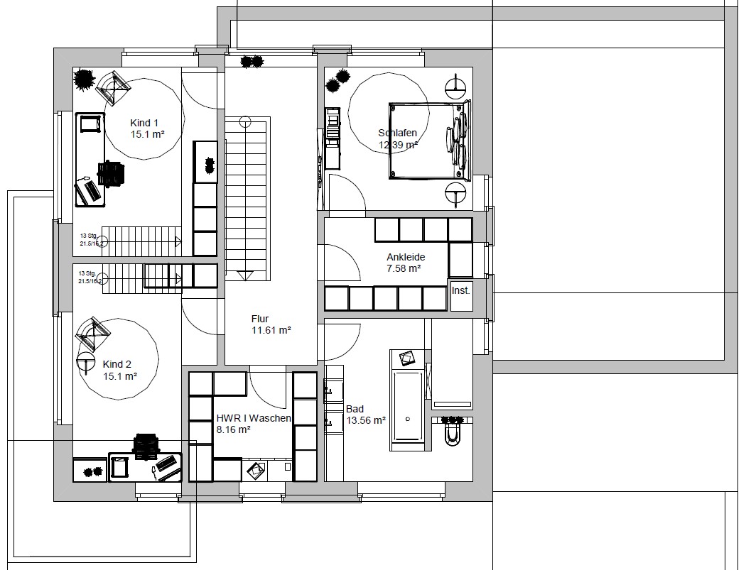

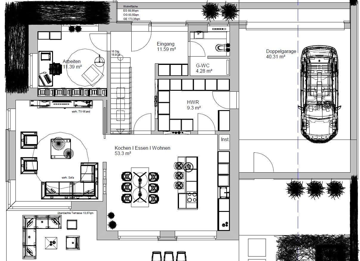

    Mir gefällt der Gundriss, bzw. das Konstrukt Wohnen / Essen / Kochen überhaupt nicht. 30 m² Essen / Kochen sind zwar schön, doch müsste bei dieser Dimension nicht auch ein entsprechendes WoZi folgen? Und nicht ein Wohnzimmerchen (größere Leseecke) mit ca. 19 m².:lock
    Auch kann man beide Räume nicht sinnvoll zusammen nutzen, für Feiern, wenn die Hütte mal voll wird. Dann muss sich zwangsweise alles in Essen (Kochen) abspielen. Kochen nimmt aber auch schon mehr als die Hälfte des Raumes ein, so dass der Essbereich genaugenomen auch wieder relativ überschaubar ist.
    Zur Glasschiebetüre: Ich sehe ein Haus mit 12 Ecken und großem Eckfenster im Mini-WoZi, aber wg. 1000€ an einer sinnvollen/schicken Türe sparen wollen? (Auch wenn der Einwand nicht direkt vom künftigen BH kam...)
    Auch ist es bei einem Grundriss zur Bewertung immer vorteilhaft die einzelnen Längenangeben anzugeben, denn die m²-Angaben alleine reichen oft nicht aus. (Ein Raum mit 2 x 25 m hat z.B. auch 50 m², ist aber nicht wirklich sinnvoll nutzbar.)
    Die Verstaumöglichkeiten in Schlafen/AKZ halte ich für leicht unterdimensioniert.
    Und Kind2 ist auch höchst seltsam geschnitten. Geschätzte 2,5 m x 5,5 m + Türbereich.
    Flur oben (deutlich) größer als unten im Hauptbereich? Passt irgendwie auch nicht.

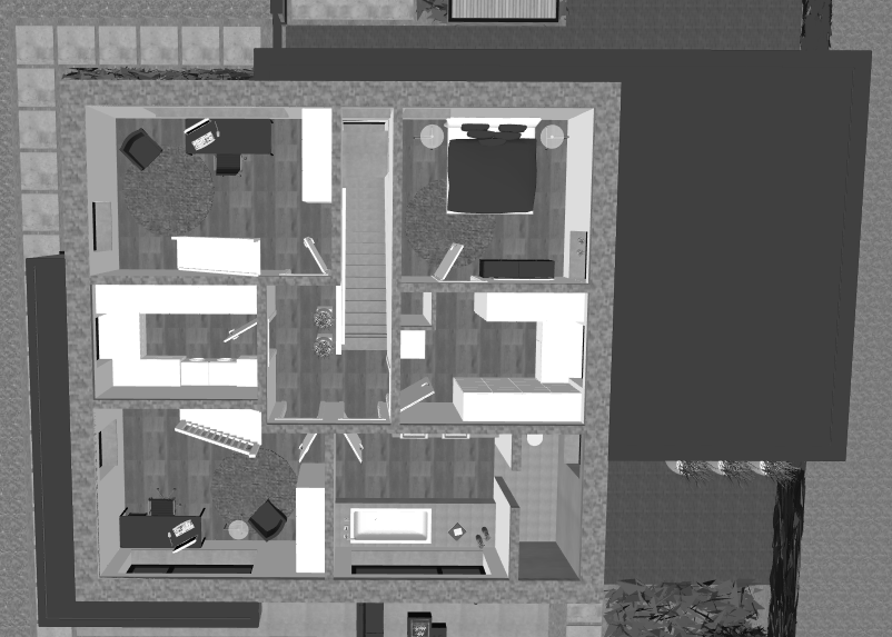

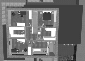

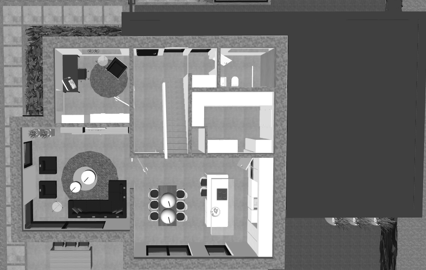

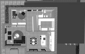

    Wir haben nochmal eine weitere Variante des Grundrisses bekommen. Leider nur als isometrische Ansicht und nicht bemaßt. Immerhin hat der Mailclient beim Speichern der eingebetteten Bilder die Farben gekillt...
    Wer es mit der ersten Version vergleicht, erkennt meherere Unterschiede:
    * die gerade Treppe ist an die Ostseite des Flures gewandert, dadurch ist das WZ breiter geworden. Dürfte jetzt ca. 20m² haben. In Summe hat der offene Wohn/Essbereich damit ca. 50m².
    * das OG wurde komplett auf links gezogen. Das war 'nicht' unser Wunsch, sondern ist der Kreativität des Archi zu verdanken. Der Flur ist jetzt sehr kompakt, aber mir ist er zuuuu kompakt.
    * das Bad ist dünner geworden, ergo ist das gewünschte T auch rausgeflogen.
    * Mein Herz erwärmt sich nicht...
    Manchmal versteh ich es echt nicht... Ist es so schwer das Raumprogramm in eine vernünftige Aufteilung und Anordnung auf 160-170m² zu bringen?

    Nachdem die Garagendiskussion abgeklungen ist, kommt hier noch ein Update.
    Die letzten Wochen ist leider privat einiges unvorhergesehenes passiert. Deswegen die kurze Unterbrechung.
    Der Grundriss hat ein Update erfahren und ich wollte ihn jetzt erneut zur Diskussion stellen.
    EG:
    OG:
    Feedback willkommen!
