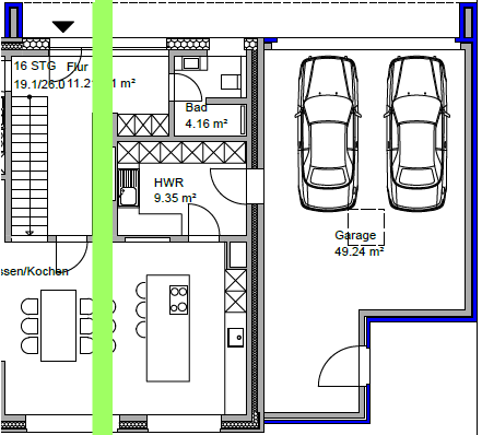

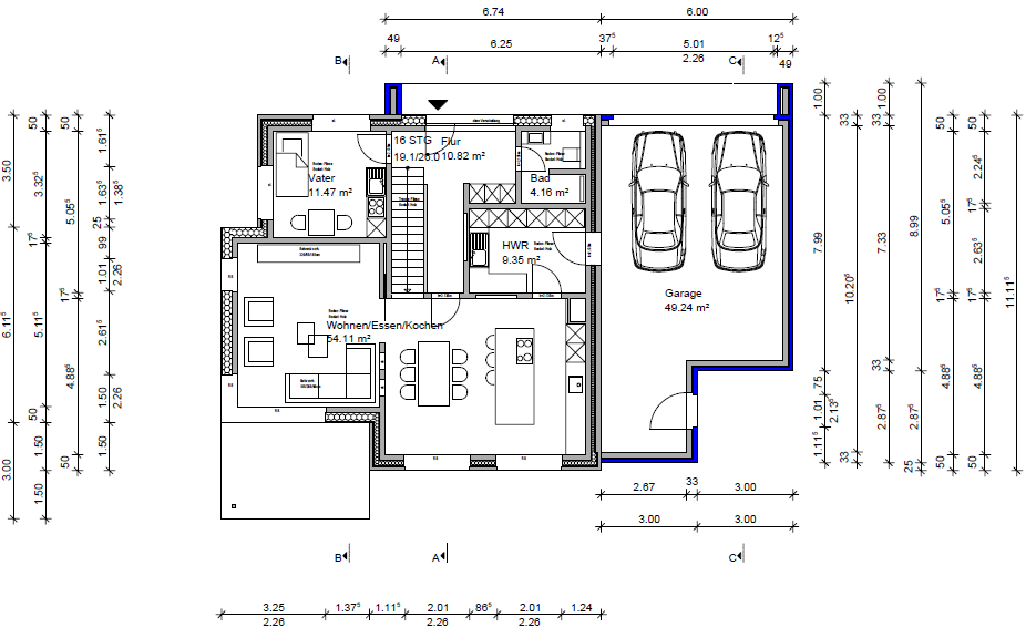

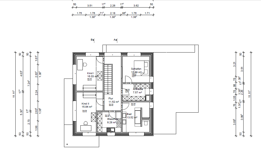

    So, liebe Mitleser(innen),
    anbei sind zwei Bilder mit Maßen. Ich habe zur Hause nur ein kleines Notebook, so dass ich einen Kompromiss aus Auflösung und Zoomstufe wählen musste.
    Zur Orientierung: Oben ist Norden, Unten ist Süden.
    Bitte nochmal ehrliches Feedback. Im guten wie im schlechten!
    Hinweis: die abgeknabberte Ecke der Garage ist eine Folge der Grenzbebauung. Max 9m Gebäudelänge, aber wir wollten max. Garagenfläche. Die Garage weiter zu verbreitern haben wir erstmal ausgeschlossen um nicht näher an die Grenze im Westen zu kommen.

    Was hat nun das Einlieger-Gästezimmer zu bedeuten ?
    Laß´ die dämliche Wimpernverlängerung über dem Garagentor weg und bau´ die Garage hinten ohne appene Ecke ;-)

    Scheint dich aber auch nicht wirklich zu interessieren. Beim neuen Plan der selbe Mist.:cool:
    Und kein Mensch weiss, ob man um den Esstisch laufen kann. Mir isses nun auch wurscht.
    Auch wenn das auf den anderen Plänen auch schon so war und nicht erwähnt wurde. Der Zugang zu Essen/Küche kommt mir "mickrig" vor mit dem Türchen und dem 1 Meter Zugang. (Auch wenn durch die Treppe, spätestens ab halber Länge, der Zugang noch an Breite gewinnt.)

    Wir wollten die 7m² aus der Ecke als Stauraum nicht verschenken. Würdest Du die aus optischen GRünden nicht mitnehmen oder weil 7m² den Aufwand mit der Ecke nicht rechtfertigen?
    Das interessiert mich schon! Aber ohne Maße habe ich das Problem nicht so wahrgenommen. Jetzt ist mir auch bewusst:
    Gesamtbreite vom Raum: 6,24m
    abzgl. Küchenzeile: -0,75m
    abzgl. Abstand Zeile<> Insel: -1,20m
    abzgl. Kücheninsen: -1,10m
    abzgl. Thekenbrett-Insel: -0,2m
    abzgl. Tisch: -1,00m
    = ca. 2,00m Rest für die beiden Stuhlreihen
    Wenn da die Stühle nicht sauber unterm Tisch stehen, schlängelt man sich durch... Das hatte ich vorher gar nicht so wahrgenommen.
    Deswegen wäre auf Anhieb "meine" Idee, dass man den Grundriss an dieser Stelle etwas aufweitet. Dadurch würde sich auch der Flur verbreitern und der "mickrige" Gang würde etwas Luft gewinnen.
    Auf die schnelle mal mit Paint einen grünen Streifen eingefügt. Wenn der ~50cm hätte, blieben rechnerisch ca, 1,25m für jede Seite vom Tisch. Der Flür könnte 1,25m werden, der HWR und die Garderobe auch 25cm gewinnen. Im OG müsste man überlegen, wie sich die Aufteilung verschiebt.
    Damit hätte ich deine Bedenken doch erfasst, oder?

    Mein Vorschlag würde also per Saldo nur 1 qm kosten. Na logo sieht der Garagenschiefstand nicht schönheitsfördernd aus.

    OK, Punkt verstanden. Allerdings gefällt uns die Wimpernverlängerung optisch sehr gut :-)
    Die Ecke wäre ja prädestiniert für Mülltonnen. Dann sieht man selbst ja nicht unbedingt, dass die Ecke fehlt.
