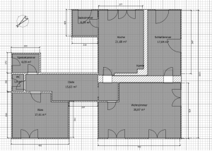

    Ich möchte eine alte Wohnung renovieren und sanieren. Allerdings bin ich mit dem Grundriss unzufrieden. Die Wände zwischen Küche und Schlafzimmer, sowie zwischen Schlafzimmer und Wohnzimmer sind tragende Wände. Können die dann überhaupt entfernt werden?
    Unten auf dem Grundriss verläuft die Straße, oben befindet sich der Gartenteil.
    Wer hat Tipps für mich? Irgendwie kann ich mich nicht damit anfreunden nur die Räume zu renovieren.

    Sagt dir dein Statiker, den du bei Arbeiten an offensichtlich tragenden Wänden definitiv haben solltest !!!
    Komplette Entfernung vermutlich nicht möglich.
    Größere Tür oder Durchbruch vermutlich möglich, ob statische Ersatzmaßnahmen bzw. ein Sturz oder ähnliches nötig sagt dir der Statiker.
    Wohnung in einem Haus ? Wie ist die Aufteilung bzw. WEG ?
    Hausverwalter auf jeden Fall über die geplanten Maßnahmen in Kenntnis setzen.
    Ggf. ist eine formelle Zustimmung der WEG notwendig.

    Das Haus gehört meinen Eltern und es geht um die Wohnung im EG. Die Frage ist aktuell, ob es sich lohnt die Wohnung zu übernehmen und sich etwas daraus machen lässt.

    Das wird sich auf jeden Fall lohnen wenn du keinen teuren Marktpreis für die Wohnung zahlen musst (Familie) !
    Gerade im Bereich Wohnzimmer, Schlafzimmer und Küche passt der Grundriss doch, warum willst du da einen riesigen 70 qm Raum ??
    Das Bad hinter der Küche ist wohl das einzige was etwas komisch ist.
    Hol dir einen Architekt, der kann dir dann schon sagen was man mit vertretbarem Aufwand ändern könnte.
