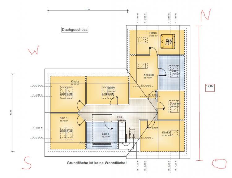

    So nun unser DG Grundriss zur Diskussion. Bin für Vorschläge offen. Himmelsrichtungen und die "lange Seite" sind von mir nachträglich ins pdf gemalt.

    Du bist ja witzig ... Einen ganzen Satz und eine unkommentierte Zeichnung ohne Einzelmaße, Möblierungsansätze usw. und du erwartest Vorschläge??????? Sorry, das ist nicht zu fassen.

    Ich bin mir allerdings Grade nicht sicher wiso die Architekten Zeichnung möbliert sein muss?
    Du hast natürlich recht das ich zu unseren Zielen und unserer Familiengröße etwas sagen sollte.
    Momentan sind wir 2 Ewachsene und ein Kind. Geplant sind allerdings drei weitere. Wir sanieren ein Haus von ca. 1875/1880 welches in dem Zuge auch umgebaut werden soll. Daß Haus hat ca.450m2 Wohnfläche aufgeteilt in 2 "Wohnungen". Wobei die 2te Wohnung (teil des EG) z.T. als Werkstatt /Abstellraum genutzt wurde und seid 30 Jahren nicht bewohnt wurde.

    wie KerstinB schon richtig gesagt hat, möbiliere das mal.
    hoffentlich leidet vorhandenes/ und geplante kinder nicht unter platzängsten.
    450m² wohnfläche, und dann soetwas.

    und wo sind küche? Wohnzimmer? usw.?
    Das dachgeschoß.... puuuhhh... schwer zu sagen... so ohne maße. könnten höhlen sein, oder aber doch akzeptabel...
    23qm Grundfläche hören sich erstmal nicht schlecht an... die meiner kinder bekommen ca 15 qm... nur haben wir nen Kniestock von 1,8m. hier liegt ja die 2m Linie bei den meisten zimmer weit jenseits der 50% fläche der zimmer... ne Wohnflächen angabe könnte die "schönen großen" zimmer sehr schnell relativieren. alles was unter 1m ist, wird in der regel mehr als rumpelecke benutzt, wo das Kind dann mit seiner spielzeug Planierraupe alles Spielzeug "hinräumt".

    achja, der vorschlag mit dem möbelieren ist wirklich ernst gemeint und sehr zu empfehlen...
    wo stellt ihr bei so wenig platz schränke, betten, kommoden hin? wo kommt der Schreibtisch später mal hin?
    Wo habt ihr Abstellflächen? gibt es einen keller? wenn nein? wo gibt es Abstellflächen?

    nehmen wir mal an kind 1 wäre ca. 1.64m groß.
    nach 3 oder 4 schritten ins kinderzimmer,
    haut es sich den kopf an.

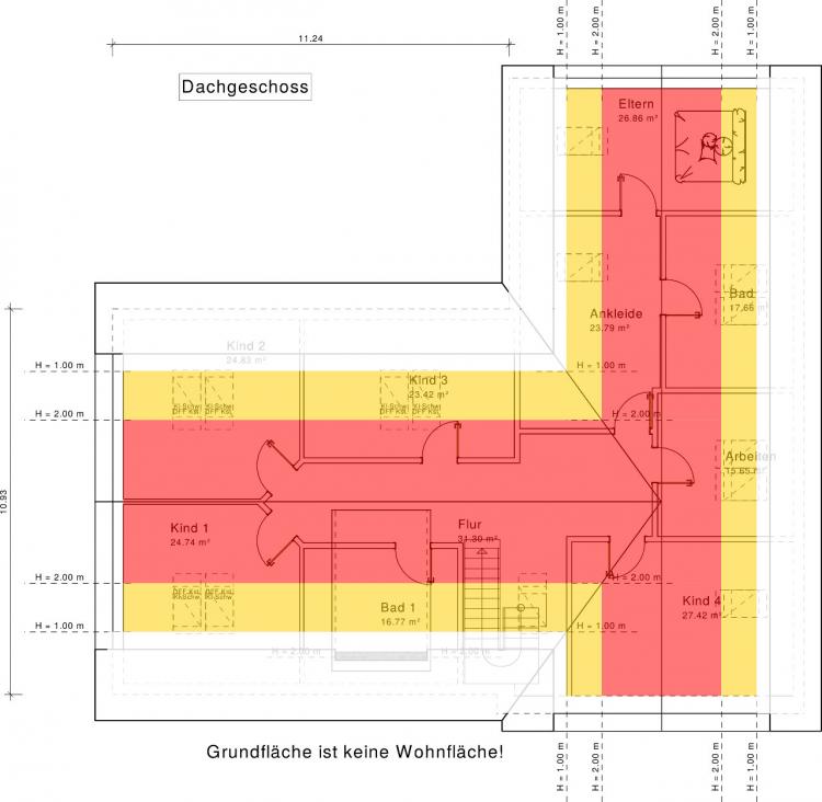

    Genau, die anderen haben verstanden, worum es mir mit der Möblierung ging. Ich habe den Grundriss mal in ein JPG gewandelt, man kann dann effektiver drüber reden und auch wieder verlinken:
    Nur mal als Beispiel den "Ankleide"-Raum. Aufgrund der Höhenlinien können da keine 200 cm hohen Schränke stehen. Deren Vorderkante würde irgendwo auf der 200 cm Linie liegen, damit man auch noch vorbeikommt. Aber nach planlinks gibt es dann keine 200 cm Höhe mehr.
    Kind 3 .. da geht vielleicht gerade die Tür auf und schon ist man unterhalb der 200 cm Linie.
    Für mich wäre da eine eher grundlegende Frage, ob man nicht etwas am Dachaufbau ändern kann.
  11. #11 Frau Maier, 22.09.2015
    Frau Maier
    Frau Maier
    28.01.2015
    1.116
    Bodensee
    Machen wir mal ein gescheites Bildchen, in einer Auflösung wo man noch was sieht. Mal nicht als buntes Bildchen, sondern hier sind mal die Höhen mal deutlich sichtbar. Nur die rote Fläche ist wirklich begehbar, die gelbe Fläche kann mit Einbauschränken zu gemacht werden oder man kann nen Bett darunter stellen, der Rest unterhalb 1m ist kaum nutzbar. Und nun schau dir mal die Fläche über 2m in den Zimmern an. Die Wohnung ist nicht wirklich nutzbar. Keines der Zimmer hat genug Fläche um sich zu bewegen. Lediglich das Kind 4, der Gang und das Elternschlafzimmer haben genug Bewegungsfläche.
    Kurz: Vergiss es!

  12. #12 th_viper, 23.09.2015
    th_viper
    th_viper
    03.11.2004
    883
    Beamter
    Man könnte da nur den Flur von der Mitte in Richtung einer Dachschräge bringen, damit ein Teil der Zimmer mehr Fläche mit Stehmöglichkeit bekommen. Wie sieht es denn mit dem Geschoss darunter aus? Gibt's hier Ausweichmöglichkeiten, um noch oben wegfallende Zimmer zu integrieren?

  14. #14 Frau Maier, 23.09.2015
    Frau Maier
    Frau Maier
    28.01.2015
    1.116
    Bodensee
    Ich hätte eher die Decke zum DG aufgerissen und das DG partiell darunter liegenden Räumen zugeschoben. Da kann man viel machen, mit Hochbetten im Kinderzimmer, um dann darunter viel Freifläche zu gewinnen. Das mögen Kinder. Oder auch das Wohnzimmer damit großzügiger gestalten, mit z.B. einer Leseecke auf einer Galerie usw...

    Vielen Dank für eure Kritiken. Wenn man so auf dem jetzt leeren Dachboden steht, sieht es halt doch alles viel größer aus als es in Warheit dann wohl ist. Für diese Erkenntnis wirklich ernst gemeinten Dank.
    Das EG hat eine geschätzte Wohnfläche von 255m2 , wobei knapp 75 m2 zur 2. Wohnung gehören, die ein höheres Niveau als die 1. Wohnung hat. Ich werde das EG hier einstellen, wenn ich es fertig möbliert habe ;-)
    Werde meinem Architekten aber den rot eingefärbten Plan von Frau Maier vorlegen, und fragen was er sich denn bei diesem Vorschlag gedacht hat.
