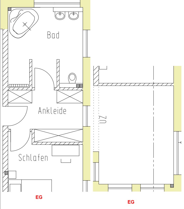

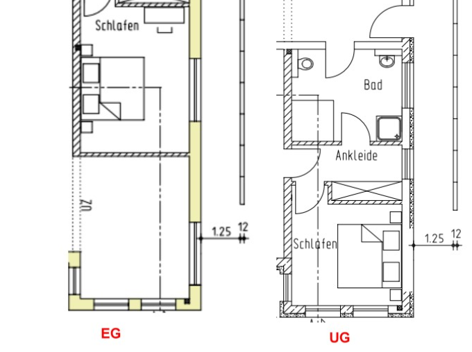

    bedingt durch die individuellen Wünsche bei der Raumplanung hat es sich so ergeben, dass in einem 2 etagigen Massivhaus aus Poroton nun das Badezimmer im UG unter dem Schlafzimmers des EG liegt.
    Die Frage: Bekommt man es so hin, dass im Schlafzimmer keine Geräusche aus dem Bad zu hören sind....Dusche, Fön, Toilettenspülung....etc
    Oder aber, ist hier selbst bei bester Planung hinsichtlich Schallschutz nicht zu verhindern, dass Geräusche im Schlafzimmer wahrnehmbar sind aus dem Bad darunter.
    Vielen Dank

    Genau so war es gemeint.
    Die Anordnung ist gegeben und die Planung bezieht sich auf die Realisierung trotz der "Schwäche" im Grundriss. Ich kann als Laie nicht beurteilen, ob es eine wirkliche Schwäche ist. Weiss nur aus praktischer Erfahrung, dass man schalltechnisch sehr schlechte Häuser bauen kann. Gerade in einem Neubau (Mehrfamilienhaus) merke ich das Tag für Tag.
    Bislang liegt keine Planung hinsichtlich Lüftung und Wasserleitung vor. Nur die Tatsache, dass die Räume übereinander liegen.

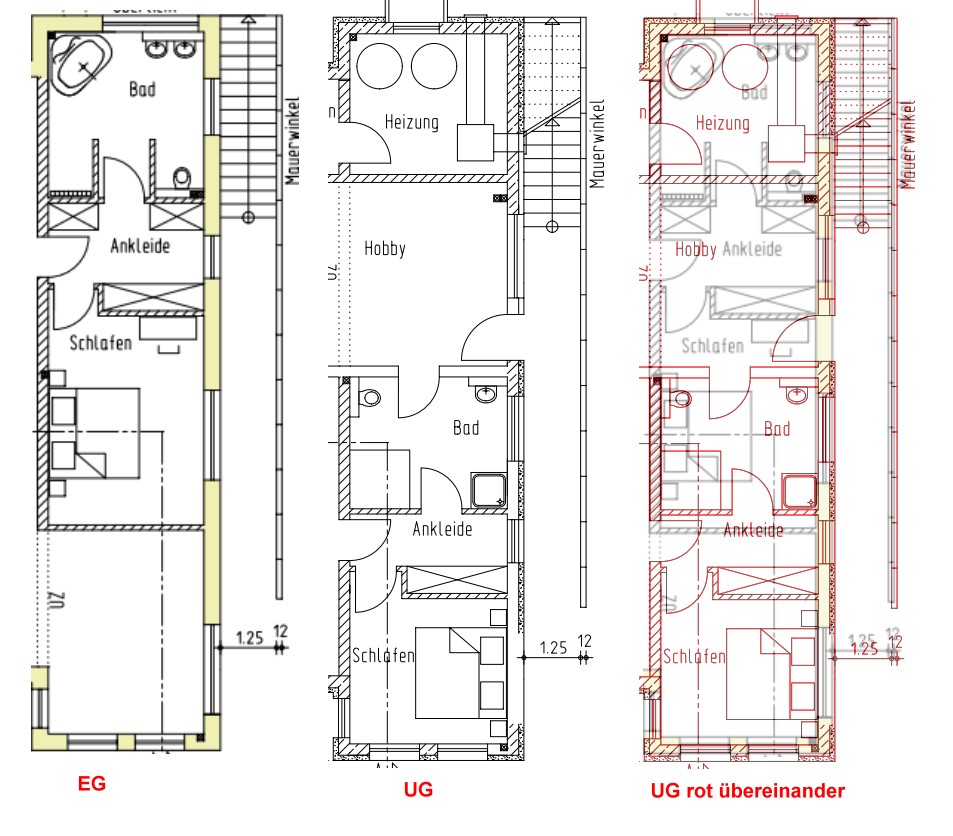

    Grundrisse des betroffenen Gebäudeteils lade ich hoch.
    @FredAstair
    Vielen Dank. Auf was könnte ich als Laie bei den Gewerken achten, dass es auch wirklich sehr gut geplant und durchgeführt wird? grundrissbauexperten.jpg

    Falls der scharze Punkt ginter dem WC ein Fallrohr sein soll, wäre das als Erstes zu ändern.
    Leitungen, die über Bleistiftstärke hinausgehen und noch dazu schallkritisch sind, haben in Massivwänden nichts verloren, auch wenn es nur eine Ent-und Belüftung ist.
    Untergeschoss lässt die Frage nach der Rückstauebene aufkommen.
    Auf welcher Höhe befindet sich das Straßenniveau vor dem Haus?

    Normalerweise ist eine Betondecke mit darauf ligendem Trittschall recht gut als Schallschutz geeignet. Eine Leitung die durchs Schlafzimmer geht leitet den Schall dagen sehr gut.
    In der Regel stimmt man sich im Zweifel mit den Bewohnern im EFH ab. Da ist alle paar Stunden ein Rauschen in der Wand kein Problem. Zumal man ja in der Regel entweder das Bad benutzt oder schlaeft.

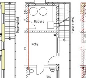

    Habe das EG mal vergrößert und da sieht man die schwarzen Punkte besser als Kreis mit X. Das Symbol befindet sich überall dort, wo ein Wasseranschluss vorgesehen ist (ausser unten rechts im EG an der Aussenwand). Da ist drunter ein Schlafzimmer.
    Das Strassenniveau sollte so 3 m oberhalb liegen. Hebeanlage ist geplant für das UG.

    Das ist bei einem Bad schwer möglich. Auch im Hinblick, falls man das UG mal als Einliegerwohnung nutzen will.
    Bsp: der Bewohner des UG steht berufsbedingt morgens um 4 Uhr auf. Da kann er kaum auf Toilettengang und Wassergebrauch etc. verzichten, weil der Bewohner im EG erst um 7 Uhr aufsteht.:-)

    Da das Kellerbad ohnehin mittels Hebeanlage entwässert wird, ist dafür eine gesonderte Planung erforderlich. Die senkrechte Abwasserleitung durchs darüberliegende Schlafzimmer entfällt an dieser Stelle und ist im Zusammenhang mit der Hebeanlage zu platzieren.
    Was macht eigentlich der Kellerbewohner bei Stromausfall oder Pumpendefekt?
    Als ich vor 25 Jahren das letzte Mal sowas errichtet habe, musste ich eine Doppelpumpenanlage mit Alarmüberwachung und Ersatzstromanlage bauen. Kosten lagen damals im fünfstelligen DM-Bereich.
    Die bisher befürchteten Schallprobleme hinsichtlich Fön, Klospülung und Brausegeräusche sind Peanuts, wenn man von einer einigermaßen soliden Bauausführung ausgeht.

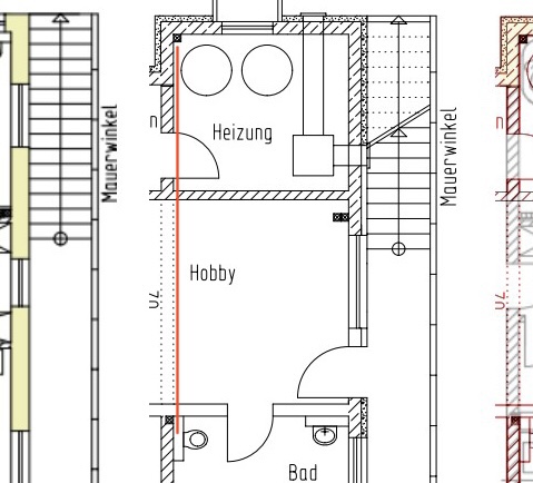

    Einfach die Strangentlüftung in den Heizungsraum über den Hobbyraum verziehen. Die geht dann dort parallel zum Unterzug, kann also mit diesen abgekoffert werden.
    im Gegensatz zu @11ant kann ich aus den Plänen sehr wohl erkennen, dass es sich um einen Massivbau handelt.
    Frag den Planer, ob er das so umsetzen kann.
    Anbei eine Skizze.
    Die Betondecke und der Estrich haben eine Masse von über 500kg/m2, da kommt kein störender Schall durch.
