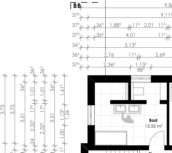

    wir sind aktuell in der Planung eines EFH und sind mit unserem Grundriss so weit zufrieden - nur das Bad macht uns aktuell noch leichte Bauchschmerzen.
    Unsere Sorge ist dass wir vor der Dusche bzw. hinter dem Waschtisch zu wenig Bewegungsfläche haben.
    Wir haben 232,5 zur Verfügung, wenn ich jetzt mal mit 55 für den Waschtisch und 80 für die Badewanne rechne, dann bleiben noch 97,5cm an Durchgangsbreite übrig.
    Jetzt wäre hier meine Frage ans Forum - wie seht ihr das? Problematisch? Gibt es Erfahrungsberichte wie viel Platz noch als angenehm empfunden wird? (wir hassen es beide wenn es irgendwo zu eng ist).
    Habt ihr vielleicht Ideen wie man es effizienter ausnutzen könnte?
    Ursprünglich hatten wir die Dusche rechts und die Toilette links - das würde vor der Dusche für eine größere Bewegungsfläche sorgen, aber dann habe ich entweder ein Fenster direkt in der Dusche oder eine total finstere Dusche ohne Tageslicht - fanden wir beides nicht optimal, weshalb wir die Dusche wieder nach links gesetzt haben.
    Die insgesamte Raumgröße des Bads ist leider durch den restlichen Grundriss so fix.

    Ich könnte jetzt gegen Schamwand und diesen nicht homogenen Wänden und dem verflixten und nur Ärger machenden T argumentieren. Ich könnte was von „zu spät bestraft das Leben“ faseln, hoffen, dass die KiZi überhaupt annähernd üppige 14qm bekommen, denn für ein Bad wirklich üppig, wo man sich dann fragt, will man das? Einen schönen großen Raum mit kleinen Abteilungen versehen, dass er letztendlich unbefriedigend wird.
    insofern sag ich: leb damit. Es gibt in zig Wohnungen, Reihenhäusern und EFH die 2,30 x 2,50, wo sich stilvoll auf einer Seite Wanne und Dusche, auf der anderen Waschtisch und Toilette ganz wunderbar aneinandergereihen. Und es funktioniert. Zwar mit 2 Personen besser als mit 4 oder 5, auch eher mit ner 70er Wanne, aber es geht.
    Ich würde wohl auf eine asymmetrische ovale Wanne ausweichen, denn in eine Ecke schieben tut man eine rechteckige Wanne ja nun auch nicht. Links und rechts mit Podesten oder gar noch hinten macht ja so ein Wannenbad erst stilvoll.

    Lasst erstmal diese bescheuerte Trennwand weg. Das ist kein Bahnhofsklo.
    Kuckt Ihr zuviel Amifilme mit Synchronzähneputzen am Doppelwaschtisch oder wollt Ihr einen Wettbewerb machen, wer seine Seite sauberer hält?
    Wenn Ihr Eure grundsätzlichen Vorstellungen über Bord werft und uns sagt, wo das Wasser herkommt und wo es nach Gebrauch hingeht, könnte ich mir überlegen, mal ein paar Gedanken zu machen.

    Zum Grundsätzlichen: Die T-Wand muss nicht sein. Wir haben das in diversen Musterhäusern und bei Freunden gesehen und empfanden es als schön, weshalb wir mit dieser Idee ins Rennen gegangen sind. Wenn sich das für unseren Raum allerdings als nicht praktikabel herausstellt, fliegt sie wieder raus.
    Dann kurz zu den angesprochenen Punkten:
    Wie bereits angesprochen, sind wir auf die T-Wand nicht festgelegt. Was die Größe unserer Kinderzimmer mit dem Bad zu tun hat, weiß ich allerdings nicht genau. Falls es zur Sache tut: Der Raum wird durch das Treppenhaus und das Elternschlafzimmer begrenzt, und die Kinderzimmer haben wir mit 15,93 m² so dimensioniert, wie wir es für ausreichend und schön halten. Ich habe schon absichtlich nur das Bad hier eingestellt, damit nicht jeder zweite von meinem eigentlichen Anliegen abweicht und das restliche Haus kommentiert ;)
    Das finde ich einen validen Einwand und ist im Endeffekt auch genau das, was uns mit dem aktuellen Badentwurf gerade unglücklich macht.
    Dieser Punkt ist wiederum raus – einfach aufgrund unseres ästhetischen Empfindens und unserer Vorliebe für Symmetrien sowie rechte Winkel.
    Zur Trennwand: Wie oben angesprochen, ist sie kein Muss und kann raus.
    Den Einwand zum Doppelwaschtisch verstehe ich wiederum nicht. Möchtest du vorschlagen, ein einzelnes normales Waschbecken zu verbauen? Falls ja, dann definitiv nein. So leben wir seit zehn Jahren, und es ist ein Graus. Man ist sich ständig gegenseitig im Weg – und das nur zu zweit und noch ohne Kinder. Ob ich nun ein großes Waschbecken oder zwei kleine verbaue, macht platztechnisch am Ende doch kaum einen Unterschied.
    Zum Thema „Wo kommt das Wasser her und wo fließt es hin?“: Keine Ahnung. Das war zunächst der Badentwurf, wie er vom Architekten auf Basis unserer ersten Wünsche erstellt wurde. Über die Leitungsführung wurde bislang noch nicht gesprochen.
    Wir haben demnächst einen Termin beim Badplaner, dem wir ebenfalls unsere Bedenken mitgeben wollen. Mal sehen, was dabei herauskommt. Ich denke, dort werden wir auch erste Aussagen darüber bekommen, wo die Zu- und Abgänge sinnvoll oder weniger sinnvoll sind.
    In dem Raum sind aktuell nur zwei Dinge fix: die Außenmaße und die Eingangstür. Das Westfenster kann +-30cm nach nord/süd verschoben werden, das Nordfenster kann nicht weiter nach osten (da kommt von außen das Garagendach an), könnte theoretisch komplett entfallen oder man baut eine Schießscharte relativ hoch ein, damit es nicht mit dem Garagendach kollidiert.
    Nachdem wir nun - auch dank eueres Inputs - aktuell über andere Lösungen als das T nachdenken, werde ich selbst auch nochmal mit Vorschlägen bei euch ankommen, sobald wir was gebastelt haben :)

    Das ist aber Grundlage jeder Badplanung.
    Also wo kommt der Technikraum hin und wo und in welche Richtung muss das Abwasser aus dem Haus geschafft werden.

    Werde mich schlau machen. Der Technikraum befindet sich im Keller, örtlich aber direkt unter dem Badezimmer. Der Kanal ist im Süd/Westlichen Grundstückseck - aber wo der Architekt hier geplant hat abzuleiten muss ich in erfahrung bringen, danke.

    Setz einfach den Hausgrundriss mit der Lage des Kanals ein. Der Archi hat sowieso keinen Plan von Technik.

    Ich würde hier auch nicht pauschalisieren. Das hat ja etwas mit Gewohnheit und individueller Lebensführung zu tun. Wir sind beispielsweise zu zweit und haben nur einen Waschtisch, aber auf einer 160er Arbeitsplatte, weil ich Ablage brauche - verbraucht also noch mehr Platz als ein konventioneller Doppelwaschtisch.
    Die Symmetrie ist die Tochter dessen, der nicht mit Design umgehen kann ;) Nun denn. Aber Dir ist schon aufgefallen, dass an dem Bad nichts symmetrisch ist?
    Gut. Dann stelle doch mal den gleichen Ausschnitt vom EG und dem Keller wie das Bad hier ein. Gern auch nochmal das Bad im Dreiergespann und markiere die Ausrichtung (Nord), wie auch die Straße (Erschliessungsweg) und nenne uns die Anzahl der Personen, die das Bad später nutzen sollen.
    Dann wäre das eine gute Ausgangsbasis für die Kreativen hier im Forum für das Wochenende. Mich eingeschlossen :)

    Ich finde den Grundriss gut so, würde aber Dusche und Klo tauschen, weil ich ein Fenster in der Dusche super fände (kommt natürlich auf den Sichtschutz zu den Nachbarn an) und weil dann an der dünnen Wand auch gleich der Handtuchheizkörper sein könnte.
