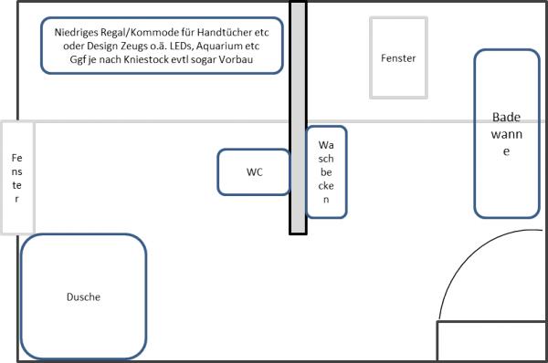

    wir sind weiterhin am Neubau dran. Der Bauantrag ist durch und in Kürze geht es los.
    Weiterhin Kopfzerbrechen bereitet uns das Hauptbad im OG mit folgenden Daten:
    - der Raum ist 5 x 3,5 m groß
    - die linke schmale Seite stellt eine Außenwand dar
    - die obere lange Seite beinhaltet die Dachschräge mit 1,2 m Kniestock und 34° Dachneigung. Die 2 m Linie liegt bei ca. 1,19 m.
    - die Raumhöhe liegt bei 2,6 m (ab OK-Fußboden minus Fliesenhöhe)
    - derzeit planen wir mit einem bodentiefen Fenster (Lichtmaß ca. 1 m) und einem Dachfenster (ca. 1,12 x 1,18 cm)
    Unsere aktuelle Badplanung des spezialisierten Fachhandels sieht folgendes vor:
    - eine zusätzlich gemauerte T-Wand im Bereich der langen Wand ohne Schräge. Höhe ca. 2,1 m (nicht bis zur Decke)
    - in den sich daraus ergebenden Nischen sitzen Dusche (90 cm x 1,5 m) und Toilette (auch 90 cm breit).
    - Hinter dem geraden T-Stück zum restlichen Raum gerichtet sitzt das Doppelwaschbecken (1,2 x 0,5 m)
    - in einer der gegenüberliegenden Ecken liegt das Badewanne (ca. 1,9 x 1 m).
    - wir bauen mit KWL
    Problem:
    Wir uns nicht sicher, ob der horizontale Abstand von 70 cm zwischen Waschtischvorderkante und 2-m Linie nicht doch zu schmal ist. Zur 1,9 m Linie liegt somit ein Abstand von 85 cm vor. Der Doppel-Waschtisch ist ca. 50 cm tief, somit ergibt sich ein Abstand von 1,25 zwischen T-Mauer und 2-m-Linie in der Schräge. Ich bin 1,86 und meine Frau 1,75 cm groß. Sicherlich ist der Platz ausreichend für eine Person zum Zähneputzen usw., aber wir stellen uns die Frage, wie das im Gesamtkonzept des Badezimmers wirkt. Hat jemand ähnliche Gegebenheiten?
    Auch ist uns nicht ganz klar, wie eine 90 cm x 1,5 m Dusche wirkt bzw. ob die 90 cm n Breite am WC ausreichend ist. Deshalb planen wir am WE noch einmal den Besuch in einem Musterhauspark. Aber vielleicht hat jemand von Euch ja entsprechende Erfahrungen
    Alternativ müssten wir auf das bodentiefe Fenster verzichten und nur mit mehreren oder größeren Dachfenstern im Badezimmer klarkommen. Hat jemand auch dazu Erfahrungen bezüglich Lichteinfall, Wintererfahrungen,... usw.
    Danke für Eure Anmerkungen, Hinweise und Tipps!
    Eine perfekte Badplanung Eurerseits wird nicht erwartet! :wow:wow

    1. Eine Skizze würde es den Lesern erleichtern, Ratschläge zu geben
    2. "Geschmäcker sind unterschiedlich". Für einen mag es ausreichend sein, der andere findet es "beengt"
    3. es gibt recht gute Badplaner. z.B. auch als 14 Tage Testversion (eigentlich wohl für Profibereich gedacht) mit vielen Features. Da kannst viel simulieren.
    4. Vom Bewegungsfreiraum sollten die 85cm theoretisch reichen. Wobei... Wie hoch kommst Du oder Deine Frau beim Haare föhnen mit dem Föhn? In jedem Fall fände ich es aber etwas zu erdrückend. Das ist aber oben genannte "Geschmackssache".
    5. Mein Sanitärfachmann sagte mir, dass für den WC Bereich mind. 80cm Gesamtbreite eingeplant werden sollten. Deine 90cm gehen also in Ordnung.
    6. 0,9x1,5m Dusche wirkt auf mich persönlich weder besonders geräumig noch beengt. Damit es geräumig wirkt müsste es mehr als 90cm breit sein. Die 1,5m nutzt man wohl eher nicht aus und da fällt es dann unter "man kann sich möglicherweise Tür/Vorhang sparen" - was natürlich praktisch ist. "Seltsam lang" wirkt sie meines Erachtens nicht sondern ganz in Ordnung.
    7. Überleg noch mal ob man wirklich mauern will (vermutlich praktischer bei der Reinigung) oder ob man nicht auf (ggf gefrostetes) Glas gehen sollte um mehr Licht zu haben. Ich kann mir aber gerade den Raum nur schlecht vorstellen, evtl bringt das nicht viel.
    8. Bodentiefes Fenster im Bad? Das ergibt viel Sicht (in beide Richtungen)

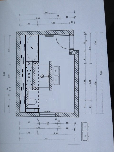

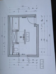

    anbei der aktuelle Grundriss des Badezimmers

    Ich hoffe, hinter der "freistehenden" Badewanne wird doch aufgemauert? Hast mit der Schräge etc Null Chance, dahinter mal zu putzen/aufzuwischen etc...
    Erstaunlich wie gefühlt wenig Platz 17,5qm doch sind ^^
    Die Dusche ist eigentlich eine Kammer... dafür kann man vom WC aus in die Ferne sehen. Aber mit den Waschbecken wo sie sind muss ja wirklich gemauert werden...
    Hängt Euer Herz an dem T Stück? Gibt es irgendeinen Spielraum, die Tür noch zu versetzen?

    Die Tür ist fix, da sonst einiges mehr am Grundriss angepasst werden müsste. Ansonsten wird der Bereich hinter der Wanne natürlich zugemauert, evtl. mit einer Nische und indirekter Beleuchtung. Soll irgendwie schön aussehen.
    Die Alternative zum T-Stück ist, dass das Fenster an der Seite verschwindet und stattdessen 2 Dachfenster eingesetzt werden. Das Waschbecken würde dann an die untere Wand rücken, Dusche in die linke untere Ecke und WC und Wanne unter die Schräge, Dadurch wäre die Raumgröße besser ausgenutzt, aber es wäre so "geordnet". Daher mögen wir die T-Lösung, da Dusche und WC etwas versteckt sind.
    Das bodentiefe Fenster ersetzen wir vielleicht durch ein normales Fenster. Gibt weniger Platz für fremde Blicke...

    ich weiß nicht wer solche Bäder in einen Neubau plant. Das hätte man m.E. im früheren Planungsstadium anders lösen müssen. Ein 5m langes Bad wo über die ganze Längsseite rd. 1/3 der Fläche unter der 2m Linie liegt. Die Fläche ist kaum nutzbar. Verschenkter Platz. Sowas schlägt man lieber anderen Zimmern wie Kinderzimmer oder Schlafzimmer zu, da kann man dann zumindest Schänke einbauen. Die Fläche wird hier auch nicht zu einem wirklich großzügigem Raumgefühl beitragen. Ich denke schon, dass man mit dem Abstand Waschbecken bis 2m Linie hinkommt, aber es wird m.E. bescheiden wirken. Auf Höhe des "T" ist man dann vielleicht bei so knapp 2,5m angekommen, das wirkt womöglich später recht gedrückt.
    Wenn es denn unbedingt so gemacht werden soll, dann WC und Dusche tauschen, jedesmal wenn man aufs WC muß einen Parcour rund um Waschbecken und T-Mauer macht keinen Spaß.

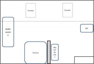

    also, nur mal kurz als Laie was hingeklatscht... eventuell bringt es Euch ja auf Ideen. Und richtige Maßstäbe und Abstände etc müsstest Du auch noch überprüfen. 1x1m Dusche und je 0,9 bis 1m Platz für WC und Waschbecken sollten locker drin sein.

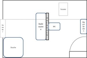

    Wenn es denn so bleiben soll, würde ich auf keinen Fall die Wanne so schief in den Raum stellen. Man könnte auf der langen Seite unter der Schräge ein Regal von Wand zu Wand vorsehen, in das dann auch die Wanne eingelassen wird. Dadurch erhält man auch gleich Stauraum und Sitzfläche, die ich persönlich im Bad immer sehr wichtig finde.

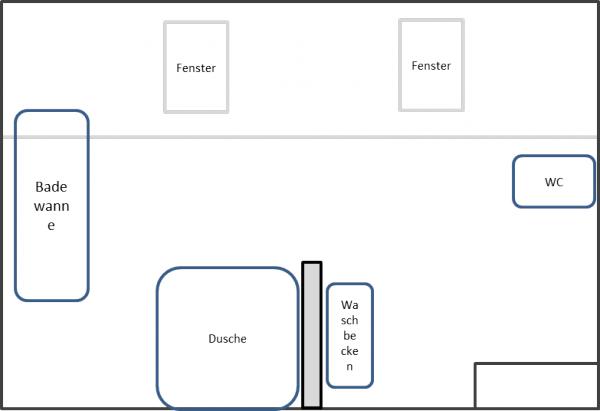

    Hallo Markus,
    habe vor kurzem mal eine Idee mit Bad unter der Dachschräge gesehen.
    Gruß aus Wiesbaden :-)

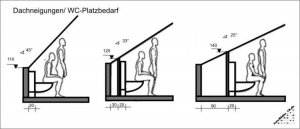

    Ob es so praktisch ist, das Klo jenseits der 2-Meter-Linie zu platzieren, sei mal dahingestellt.
  12. #12 Wiesbaden1974, 11.09.2014
    Wiesbaden1974
    Wiesbaden1974 Gast
    Naja, scheint nicht die unüblichste Lösung zu sein. Ist halt nix für Stehpinkler. 04.02_b_.jpg
    Die mittlere Lösung wäre wohl dann die passendste für das Problem von Markus.

    Wenn über dem Klo ein Dachfenster ist gibt das etwas mehr Platz in der Höhe.

    Naja, so schlecht ist der Grundriss nicht. Dusche könnte breiter sein, minimum 1m, das ist Komfort pur.
    Wenn die Wanne in die Ecke soll, dann schau mal nach 8-eck Wannen, die sind groß genug und sparen Platz.
