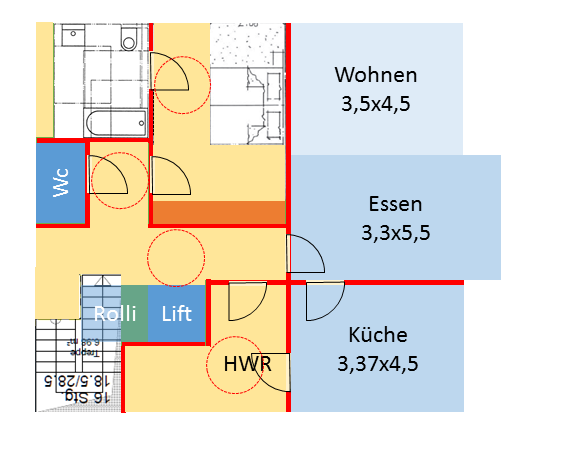

    Für ein barrierefreies EFH, das auch noch diesen Namen verdient, ist es leider noch schwieriger den richtigen Architekten zu finden als es eh schon ist..
    Frag doch bei der Lebenshilfe (Weinheim ist recht fit, so allgemein, Karlsruhe kenne ich nicht) mal nach Empfehlungen?
    Selbst wenn die keinen Tipp haben, könnte der Blick eines Einrichtungsleiters auf eure Planung eine gute Idee sein.
    Allgemein:
    Plan Platz für einen E-Rolli ein - wenn ihr den lange nicht braucht, freut euch drüber.
    Bastel mal wirklich so ein Ding im Maßstab und fahr damit durch den Plan.
    Plan (Abstell-)Platz für einen Zweitrolli ein und für andere Gehhilfen (je nach Krankheitsverlauf wird es ja zwischendurch wieder besser?)
    Plan möglichst offen und eher Schrank- als Abstellraumplatz
    Plan Aussteigeplatz aus dem Auto ein (Garage!)

    Außer "verwinkelt " war da wohl wenig konstruktiv verwertbares

    Unter die Treppe passen zwei Rollis, und ich hab mit 1,5 m kreisen versucht den notwendigen Platz zu prüfen.
    Und, da kommt sicher auch noch ein Architekt dazu.

    Wie - mit Verlaub - soll man "Mist" konstruktiv verpacken, wenn der TE nicht dreist erwartet, einen Gegenentwurf zu bekommen?

    Das versuche ich.
    Anbei ein Update bzw. andere Version
  11. #51 Gast036816, 04.04.2015
    letzte stufe im flur und dann behindertengerecht? jetzt denk mal nach!
    die frage ist noch, wie genau hast du geplant? 2 m bett oder 2,xy m bett und wendekreis für den rolli vor dem fussende?

    Die ganze Hütte muss großzügiger, offener werden. So wird das nix.
    Das ist doch für Bewohner ohne "Rolli" schon zu verwinkelt + eng zugleich u. spätestens alle 2 m kommt ne Türe...

    Das mag ja anderswo gehen, bei den baulandpreisen hier, ist die Größe das maximal machbare. Und nach 2 Jahren verzweifelter Suche muss das klappen.

    Hier ist doch eher die Frage, wie LANG das Bett ist. Mit einer 2m Matratze ist unseres z.B. mal 2,3m lang. Dann war's das mit dem Wendekreis.

    In der Länge habe ich noch 45 cm Luft

    Das hast Du wohl völlig falsch verstanden. Ein offenerer Grundriss heißt ja nicht, dass die Bude größer werden muss (Im Gegenteil).

    Driver sprach von "großzügiger" und offener.

    nach den angaben zur treppe hast 2,96 m geschosshöhe, machst du 15 steigungen daraus, hast du ein steigungsmaß von 197,3 mm, wer möchte solch eine treppe.
    bei den eklatanten fehlern in deiner planung, solltest du das diy-entwerfen jetzt wirklich lassen. ein forum wird dir keinen funktionierenden entwurf schnitzen können.
