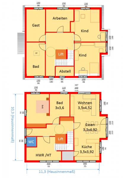

    Da habe ich mich wohl missverständlich ausgedrückt Die Treppe warfür ein Haus mit 40 cm Geschossdecke gerechnet, im massivhausentwurf waren hingegen 15x18 cm Stufen vorgesehen.

    Ich würde die Treppe so bauen, dass Antritt und Austritt auf gleicher Linie sind, dann ist die Treppenöffnung gleichmäßig, schaut sauberer aus. Der letzte Plan ist viel zu verwinkelt und aus den Augen eines agilen, mobil nicht eingeschränkten Menschen gemacht. Reiß doch alle Wände zwischen Gang und WZ und WZ und Küche raus. Mach die Tür zum Schlafzimmer vom Gang aus, die Tür zum WC ebenfalls vom Gang aus und dreh es um 90° und schon wird das Bad größer und so kommt diese komische Nische neben dem WC weg. Ersetze evtl. so manche Türen durch Schiebetüren um Platz zu gewinnen, z.B. zum Bad. Evtl. mal den Lift ins Treppenauge verlegen und die Treppe rundherum. Guck was sich dann an Raum vereinfachen lässt usw... Gibt es einfache Lifte, die ohne feste Wände auskommen die einfach nur den Rolli hoch hieven und die man in das Treppenauge installieren kann? Ich meine in dieser Richtung schon einiges gesehen zu haben und die machen auch keinen großen Krach. Da muss man evtl. noch etwas suchen.
    Man muss mit liebgewonnenen Gewohnheiten brechen, wenn man in der Bewegung eingeschränkt ist und darüber muss man auch offen diskutieren, damit es ein Einsehen gibt. Alle Einschränkungen durchsprechen und aufzeigen wo es klemmt, dann kommt man auch zu den Einsichten. Das Haus ist mir einfach noch zu sehr auf "Normalos" gestrickt. Wenn das aus Wunsch beider Seiten entstanden ist, dann ist noch sehr viel Gesprächsbedarf vorhanden und Einsichten nötig. Ich weiß, dass das nicht leicht ist, für beide Seiten der Wahrheit ins Auge zu sehen. Hatte ich im eigenen Familienkreis auch schon. Auf alle Fälle sollte alles so sein, dass sich die mobil eingeschränkte Person ohne Hilfe überall im Haus zurechtfinden kann, damit sich die Person nicht eingeschränkt fühlt. Allerdings wird es immer noch Ecken geben, die nicht erreicht werden können, aber das ist nun mal so, wenn man nicht das Geld für ein großzügiges Haus hat. Aber alles wichtige sollte uneingeschränkt und ohne Hilfe erreichbar sein.

    @Frau Maier: Wird durch einen innenliegenden Aufzug im Treppenauge der Flurbereich davor besonders groß? Geben tuts das jedenfalls.
    Und eben: Wie weit soll das Haus rechen, so schmerzhaft diese Frage ist: Inklusive Pflegemöglichkeit? Dann brauchts auch da Platz für die Pflegende Person, jetzt weniger als Gästezimmer, sondern eben bei Pflegetätigkeiten die räumliche Möglichkeit, diese auszuführen.
    Verwinkelt ist eben weniger was für nen Rolli.

    Irgendwie ein ganz normaler Standard-Grundriss mit den vielen Ecken und Kanten. Das Schicksal, so hart es einen auch getroffen haben mag, böte hier die Chance das umzusetzen, was hier immer wieder geprdigt wird. offene, klare Strukturen, keine unnötigen Ecken, Versprünge, Kanten und Wandversätze. Kommen andere DIY-Grundrisse dann ganz schnell mit "...ja...und gefällt's aber...haben wir bei Freunden so gesehen...ein Freund hat sich den Grundriss angesehen und nichts Schlimmes entdeckt...der GU meinte, ich sei quasi ein Architekt...", so kann man hier neben normalen Argumenten die der schlichten Notwendigkeit ins Feld führen. Keep it simple. Klare Linien, kein Kurvenparcours, weniger Türen (wenn möglich...naja...nicht ohne vor dem WC oder SZ), Schiebetüren? Gerade Linien.... just think about it.

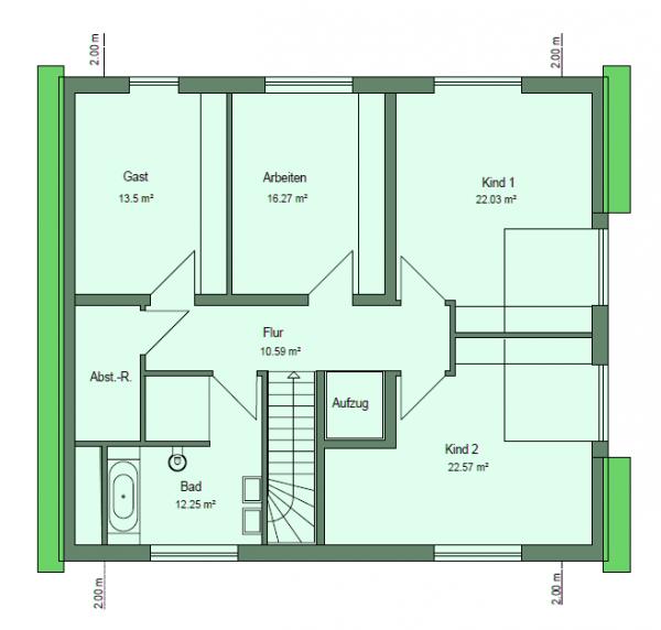

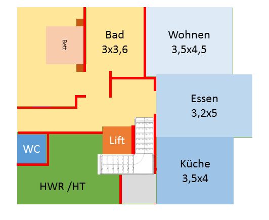

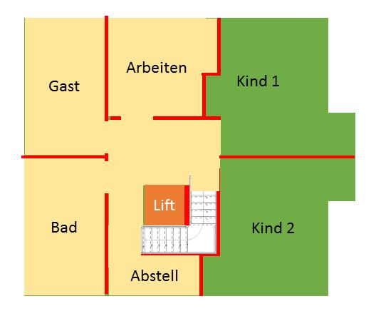

    Hier die neuen Entwürfe

    Ich würde sagen, wir warten ab, bis LP 2 durch ist, bevor wir über weiteres reden.
  17. #77 Gast036816, 14.04.2015
    immer noch verwinkelt, dem anschein nach nicht besser, nur die darstellung ist schlechter geworden.

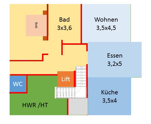

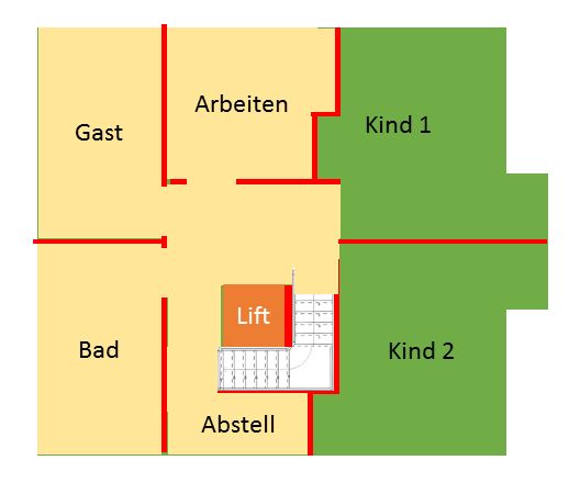

    das war der Input

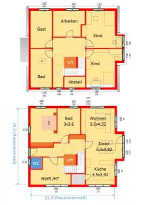

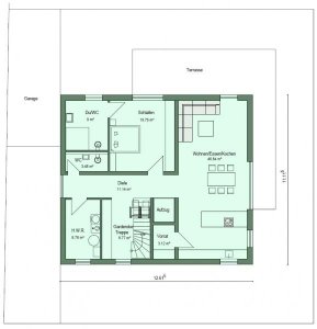

    Und das wurde draus
  20. #80 tillfisc, 21.04.2015
    tillfisc
    tillfisc
    19.09.2012
    368
    Rottweil
    schon...viel...besser...
    viel Spaß im weiteren Prozess - bin gespannt auf Ansichten, Lageplan etc.
