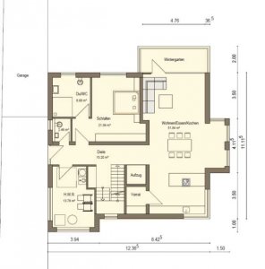

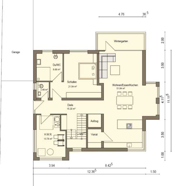

    Danke. Unglücklich sind wir noch mit der Anordnung im Schlafzimmer, die hätten wir schon gerne wie in unserem scribble und der HWR ist viel zu klein, da müssen neben der HT rein: Wama, Trockner, Bügelbrett, Trockenständer nd mind. 1m SChrank -und das barrierefrei zugänglich.

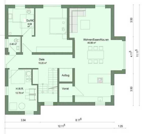

    grundrisse sind jetzt besser.
    mich würden die ansichten und ein schnitt interessieren, scheint ein dominantes dach zu werden!

    Naja, zeig mir den, der stundenlang in einem hässlichen HWR steht und bügelt. Das macht man am Bügelbrett im Wohnzimmer, Küche oder sonst wo, aber kaum einer im HWR (außer da steht eine Bügelpresse oder sonst einer dieser Bügelautomaten). Von daher ist der HWR groß genug.

    Also wir machen das so... wegen Rollstuhl soll auch das Wäschehandling möglichst zentral erfolgen.
    Und selbst wenn ich Bügeln unberücksichtigt lasse bleiben da abzüglich Heiztechnik/Lüftung ja kaum noch 4 qm.

    Da hilft nur ganz konkret möblieren, jeden Schrank und den Wenderadius einzeichnen.
    Ich find's persönlich dramatisch, wenn große Teile der EG-Fläche für solch einen untergeordneten Raum draufgehen.

    ...wie in eurem Scribble:
    damit der Zugang zum barrierefreien Bad nicht quer durch das komplette Schlafzimmer führt?
    Das kriegt man hin:
    - Möblierung Schlafen spiegeln?
    - Besucher-WC geht auch kleiner

    Wurde leider ignoriert.
    Naja, wir wollen halt alles was uns Eltern betrifft auf einer Ebene haben.

    Es gibt einen neuen Planungsstand, zu dem wir mit kleinen Änderungen unsere Zustimmung geben können.

    Naja, vorher war's geradlinig und klar strukturiert.
    Jetzt habt ihr lauter Ecken und Versprünge.
    - wenn die Gebäudeform wegen des HWR geändert werden muss - dann wackelt der Schwanz mit dem Hund
    - Die "Fresswarze" ist m.E. unnötig und macht den Raum nicht besser
    - Der minimale Versprung zwischen Schlafen und Wohnen ist unnötig.
    - Erschließung Schlafen/Bad EG finde ich jetzt gut.

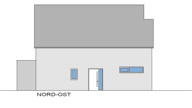

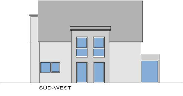

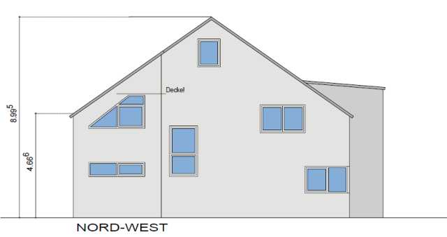

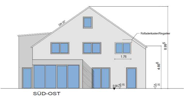

    So nun finalisiert und mit Ansichten, Raumhöhe soll 2,75 m werden. Wir sind zufrieden.

    Des Menschen Wille ist sein Himmelsreich - ich hab zwar nicht den ganzen Faden gelesen, sondern nur den letzten Grundriß angeschaut,
    aber wenn mein Schlafzimmereingang unmittelbar neben der Hauseingangstür (Stichwort: Schmutzzone) läge ..., das kann ich mir nicht vorstellen.
    Ich meine ein Rückzugsbereich soll ja auch Geborgenheit vermitteln, so unmittelbar kurz nach dem Schmutzabstreifer der Haustür, will diese da nicht aufkommen.

    Sei doch nicht so böse, ich zweifele doch auch nicht den Sinn dieses komischen Vorsprungs im Wohnzimmer an ...
    Ebensoweinig zweifele ich den unzugänglichen Zugang zum Wintergarten an ...

    Böse? Bin doch ganz zahm ;) Die anderen Unzulänglichkeiten/Vor-Rücksprunge hab ich gar nicht betrachtet/beachtet, mMn ist das Raumkonzept unlogisch,
    dort sollte angesetzt werden und damit auch die komischen Versprünge begradigt werden, ebenso sollte der Wintergarten so dimesnioniert werden, dass er seinen Namen auch verdient ...
    Im Endeffekt einfach 1x neu komplett überdenken, aber da ich den gesamten faden nicht gelesen habe, schreibe ich das nicht nochmal,
    ich kann mir vorstellen, dass es bereits mehrfach geschrieben wurde. Aber wenn das alles nix hilft, bleibt nur - einfach mal so nen Modell im Maßstab 1:1 bauen ... ;)

    Schau dir #79 an ... war schonmal besser ... wenn auch noch nicht gut ...

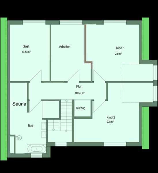

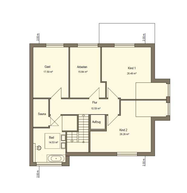

  18. #98 Gast036816, 20.05.2015
    die grundrisse sind immer noch zu verwinkelt, für barrierefrei zu verwinkelt. der versatz zwischen schlafzimmer und wohnraum ist mehr als sinnfrei. die linien im kinderzimmer am erker stellen hoffentlich keinen luftraum über dem essplatz dar!
    der sinn der grundrisse spiegelt sich in den ansichten wieder und die finde ich katastrophal. die breitseite des hauses als giebelseite???
    mein urteil - geht so gar nicht!
  19. #99 Jolante, 20.05.2015
    Jolante
    Jolante
    05.02.2014
    159
    Dipl.-Ing
    Hamburg
    Sind das nicht die Kinderbetten?
  20. #100 Gast036816, 20.05.2015
    dann wünsche ich ff beim fenster putzen!
