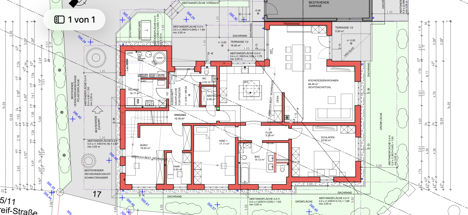

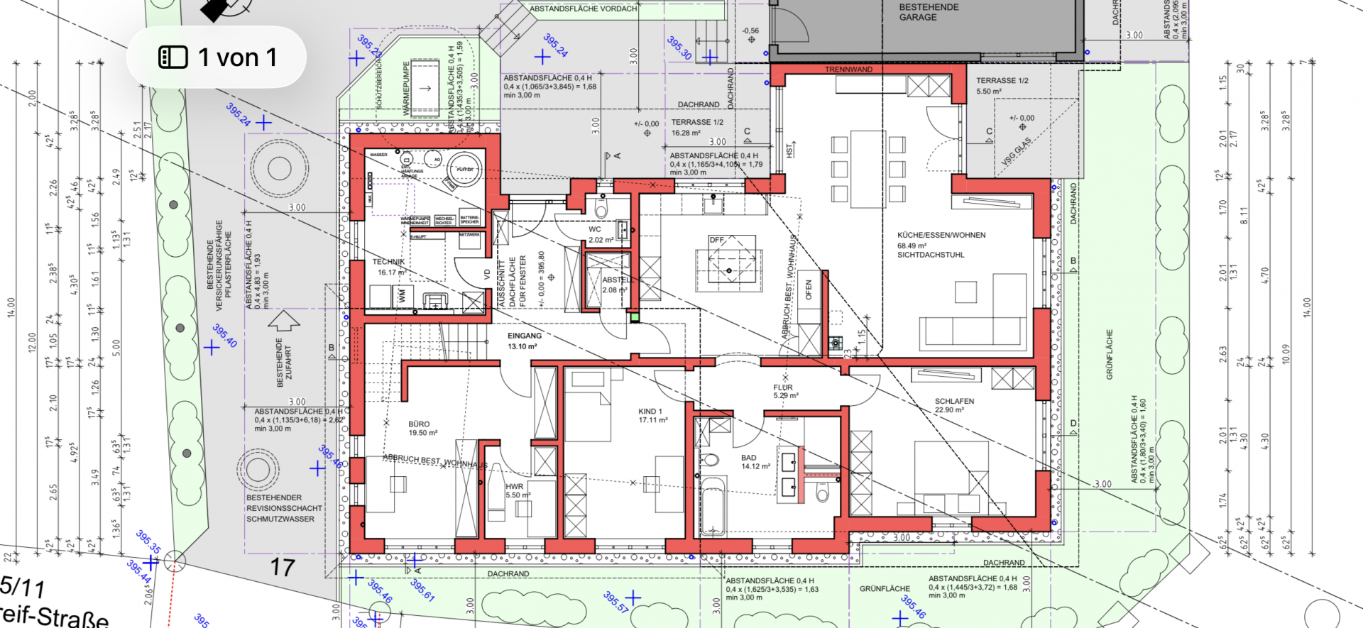

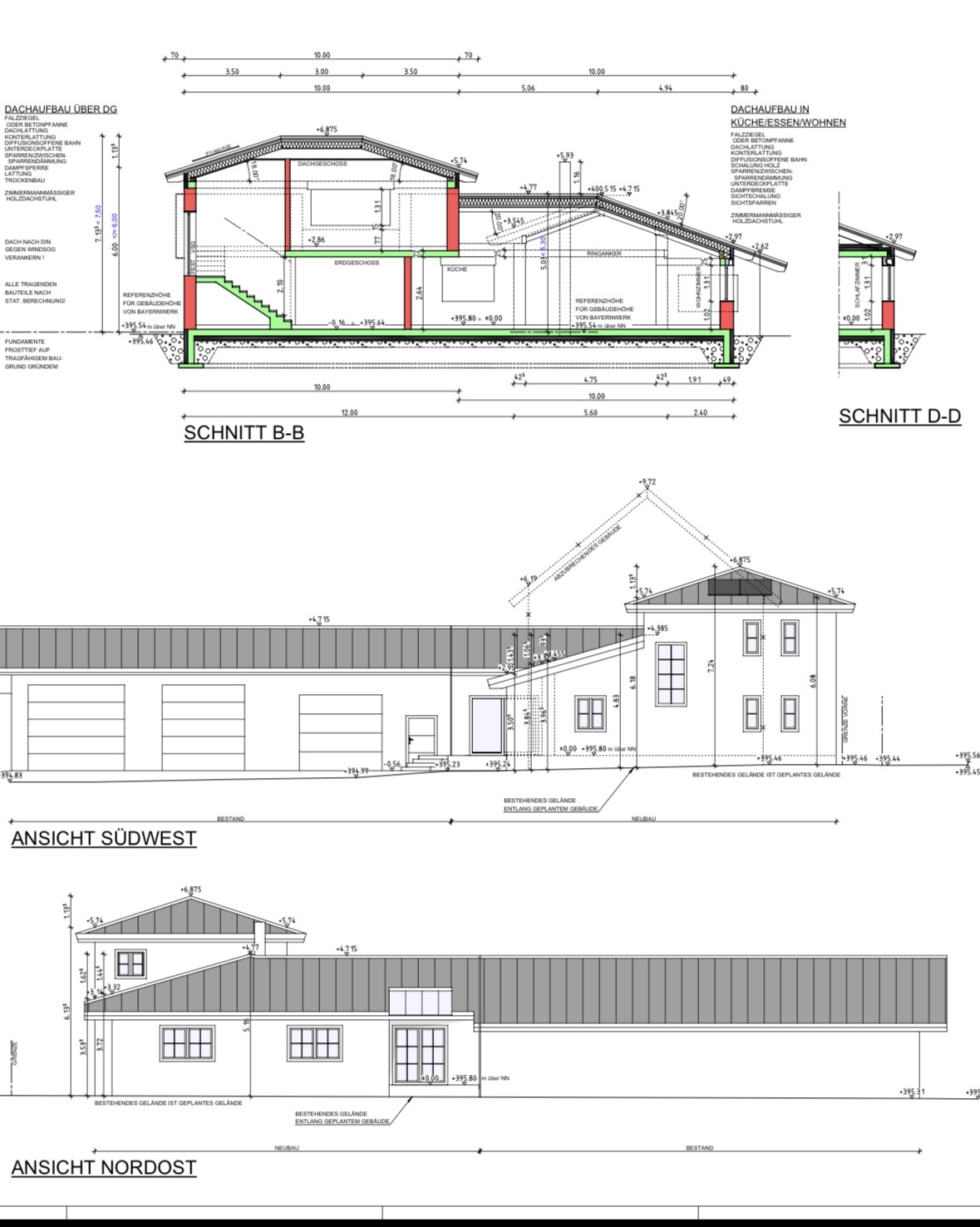

    ich beschäftige mich nun schon seit einiger Zeit intensiv mit diesem Thema/Projekt und habe mittlerweile das Gefühl, etwas „betriebsblind“ geworden zu sein. Mir fehlt aktuell der objektive Blick dafür, was gut gelöst ist und wo es noch Verbesserungspotenzial gibt.
    Daher würde ich mich sehr über eure Einschätzungen freuen:
    Habt ihr einen oder mehrere konkrete Vorschläge zur Verbesserung?
    Gerne auch Hinweise auf Dinge, die aus eurer Erfahrung problematisch sein könnten oder die man eventuell anders / besser lösen kann.
    Wenn jemand eigene Erfahrungen, Recherchen oder Tipps hat, wäre das ebenfalls super hilfreich – egal ob technisch, praktisch oder aus der Planung heraus.
    Hinweis zur Wärmepumpe:
    Die Wärmepumpe wird noch um 90 Grad gedreht. Wie seht ihr das?
    Gibt es aus eurer Sicht Punkte, die man dabei unbedingt beachten sollte (z. B. Luftführung, Wartung, Schall, Platzbedarf etc.)?
    Vielen Dank schon mal für eure Zeit und euren Input – ich bin für jede konstruktive Rückmeldung dankbar!

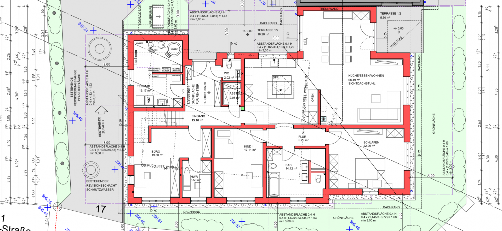

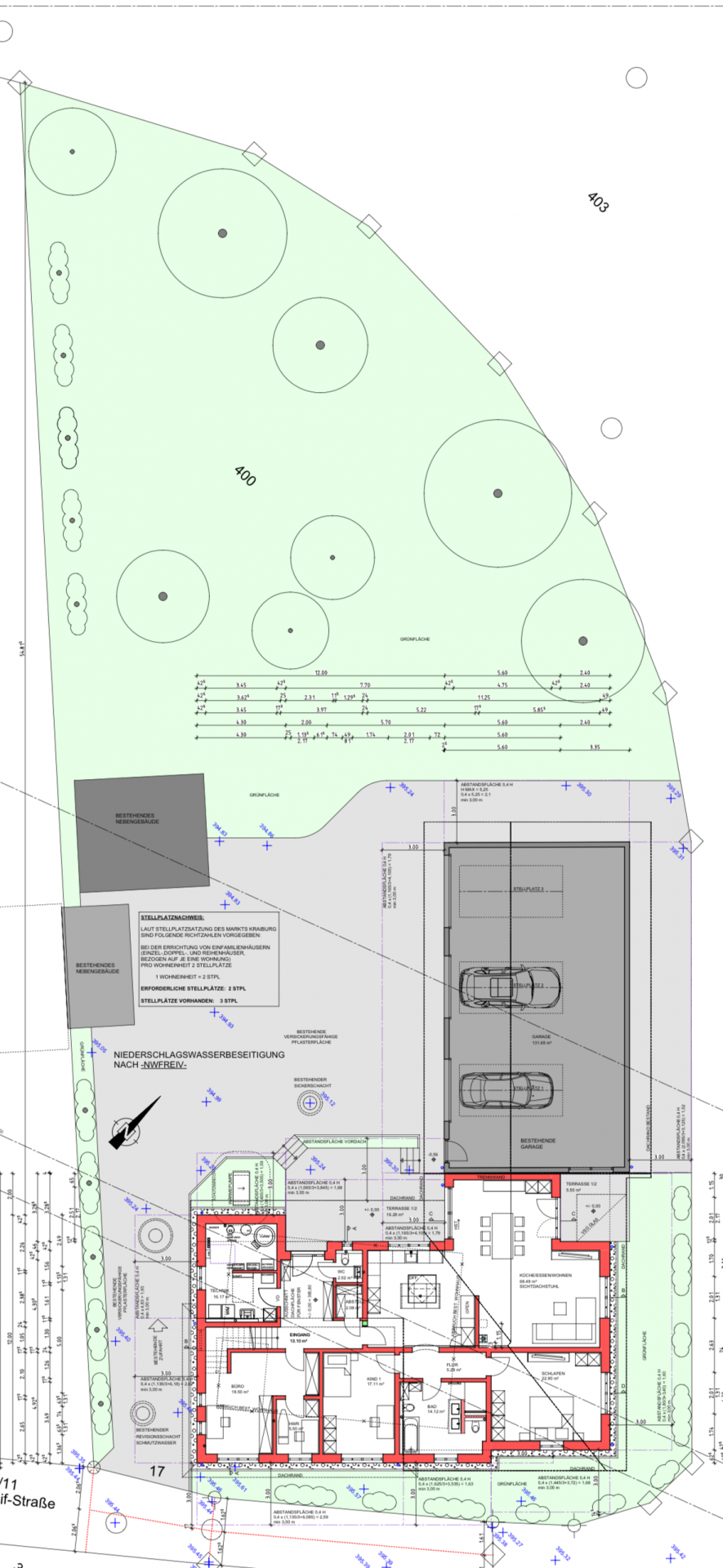

    Mein erster Blick: Sehe ich das richtig, dass man einmal um das Haus herumfährt, um die (angeschnittene) Garage erreicht? Warum macht man das denn? Das Haus hat ja nun wirklich nicht eine optimale Ausrichtung, da kann man ja auch die Garage erreichbarer setzen, damit mehr Fläche vom Grundstück für Garten genutzt werden kann. Büro im Süden ist zu warm, Essbereich im Norden zu kühl.. Schlafräume an die Sonnenwand, es erklärt sich mir hier wenig.
    Nachdem, was man erkennen kann, scheinen 80% des Grundstücks überbaut. Gartenfläche ist gar nicht. Hmm

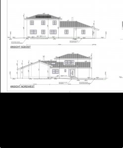

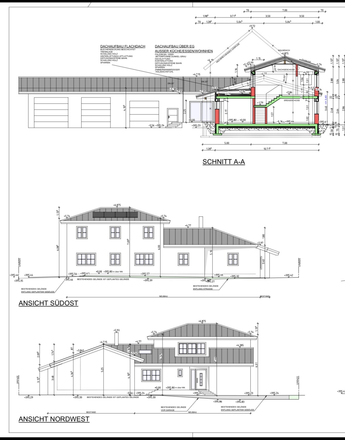

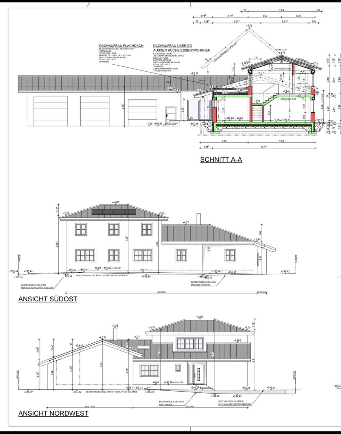

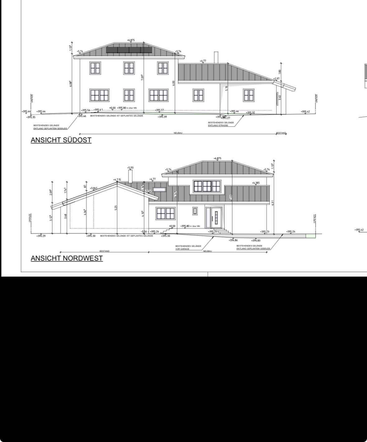

    Kannst Du die fehlenden 2 Ansichten noch hochladen?

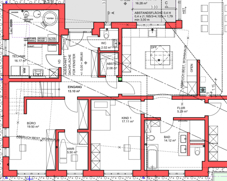

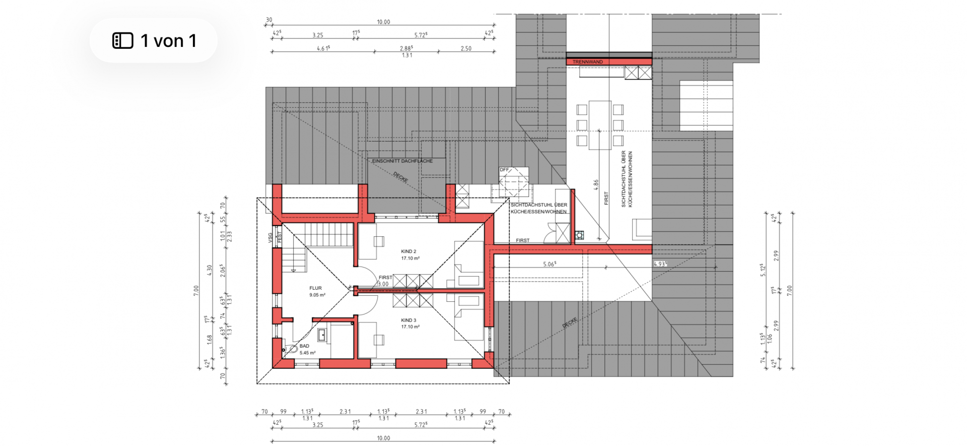

    Ich hätte versucht Räume, die über einen Wasser- und Abwasseranschluss verfügen, möglichst nebeneinander mit gemeinsamer Installationswand zu setzen. In der Installationswand befinden sich dann die Abwasser- und Wasserleitungen, Spülkästen, usw.
    Im Grundriss habe ich auch gesehen, dass ein WC an einer Trennwand zu einem Schlafraum positioniert wurde. Das hätte ich jetzt auch nicht gemacht.

    Beides ist kein Muss. Installationsschächte findet man im Trockenbau oder Systemhäusern wie zb Reihenhäuser oder Wohnungsbau.
    Das WC hier zb grenzt in keiner Weise an eine Trennwand noch an ein Kopfende eines Bettes.
  11. #11 BobamBau0815, 15.01.2026
    BobamBau0815
    BobamBau0815
    05.01.2026
    ich hätte ehrlich gesagt nicht mehr damit gerechnet, dass nach dieser Zeit noch Rückmeldungen kommen – umso mehr freut es mich, eure Antworten zu lesen. Vielen Dank dafür!
    Der Grundriss ist im Wesentlichen fertig, kleinere Anpassungen sind aktuell aber noch möglich. Daher freue ich mich weiterhin über Feedback und Anregungen.

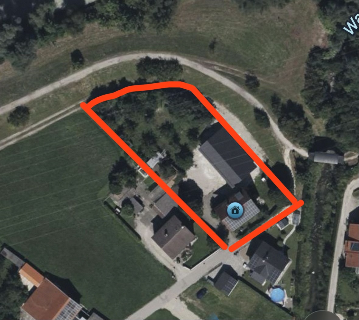

    Kurz ein paar Infos zum Projekt:

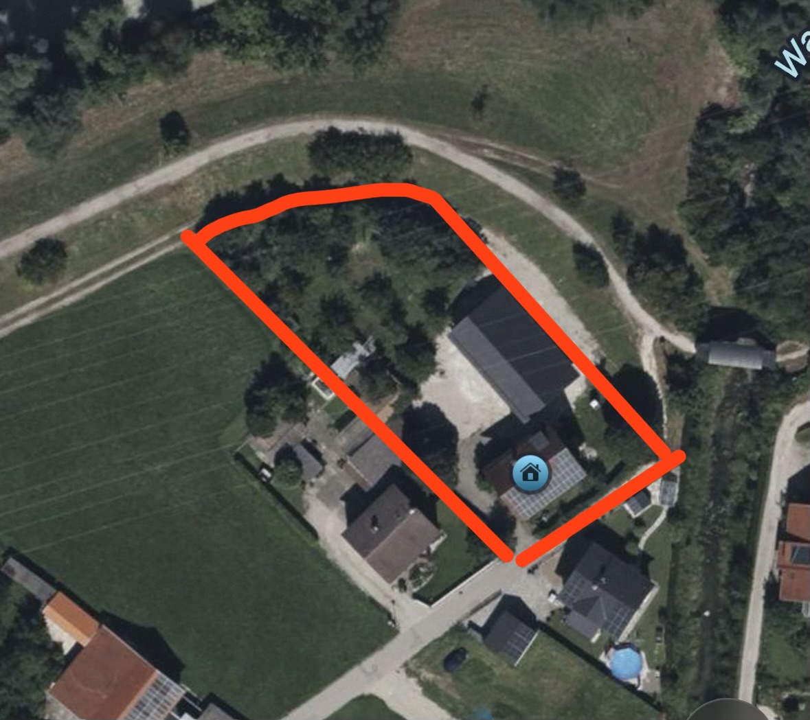

    Das Grundstück liegt in einer Sackgasse und ist ca. 1.600 m² groß. Auf dem Grundstück befindet sich bereits eine neu errichtete Garage mit rund 160 m². Außerdem verläuft eine Hochspannungsleitung über das Grundstück. Das Haus selbst steht nicht direkt darunter, liegt aber teilweise in der entsprechenden Baubeschränkungszone mit entsprechenden Höhenvorgaben.
    Daraus ergibt sich die Planung mit einem zweigeschossigen Teil und einem eingeschossigen Bereich (Bungalow). Gedacht ist das Haus als Einfamilienhaus für eine Familie mit zwei bis drei Kindern.

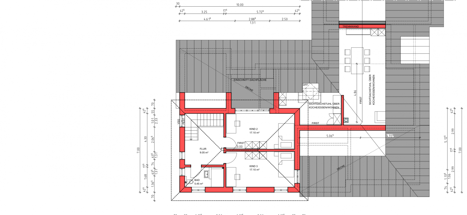

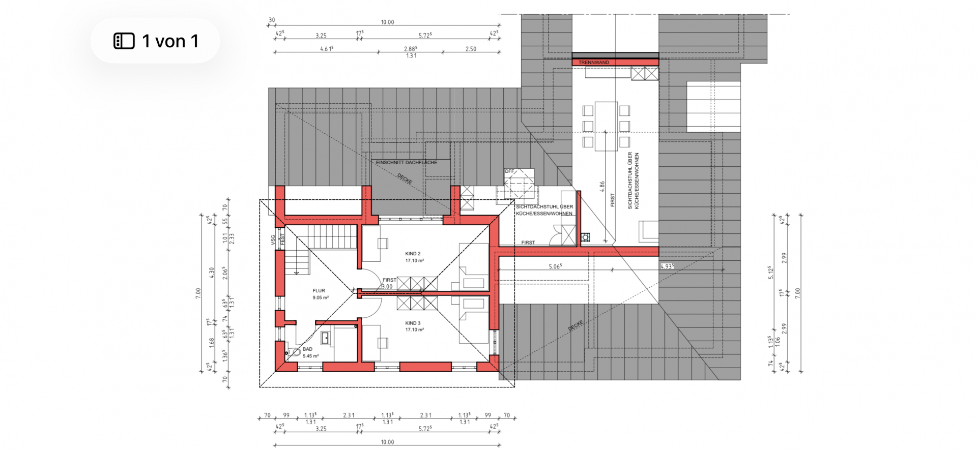

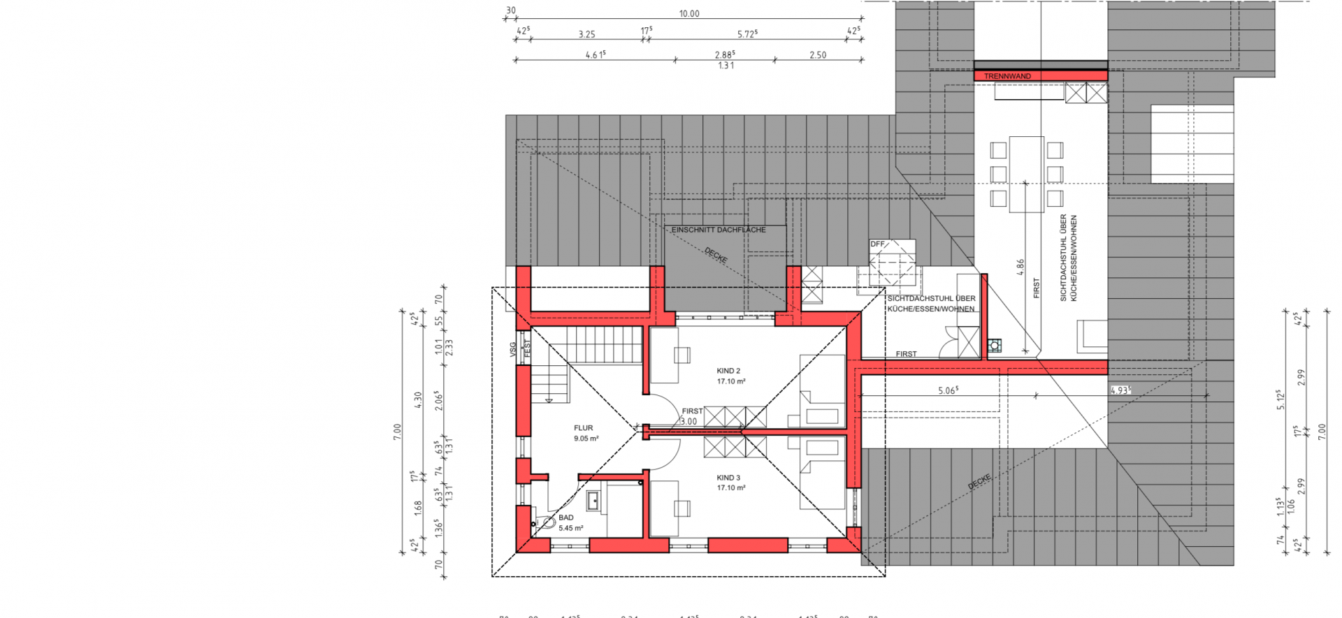

    Das Obergeschoss (Zimmer Kind 2 und 3 inkl. Bad) ist so geplant, dass es später auch eine gewisse Eigenständigkeit bieten kann, z. B. für ein Kind im Studien- oder jungen Erwachsenenalter, mit separatem Bad, Schlafraum/Ankleide und einem weiteren Raum, der bei Bedarf auch als kleiner Küchen- bzw. Wohnbereich genutzt werden könnte.
    Der Hauseingang liegt bewusst nicht zur Straße hin, sondern auf der Innenhofseite. Geplant ist eine Grenzbebauung, sodass man über die Einfahrt zu den Garagen in den Hof fährt und von dort aus den Hauseingang erreicht.
    Das Büro ist direkt vom allgemeinen Hausflur aus zugänglich, da es auch als Musikzimmer genutzt werden soll. Als Hobbymusiker ist mir ein direkter Weg nach draußen wichtig, um größere und schwerere Gitarrenboxen ohne Umwege bewegen zu können. Daher bewusst kein Zugang über den kleineren Nebengang.
    Auf dem Google-Maps-Screenshot ist noch ein Bestandsgebäude zu sehen, das im Zuge des Vorhabens abgerissen wird. An dieser Stelle entsteht der Neubau.
    Ich freue mich auf eure Meinungen und Hinweise.

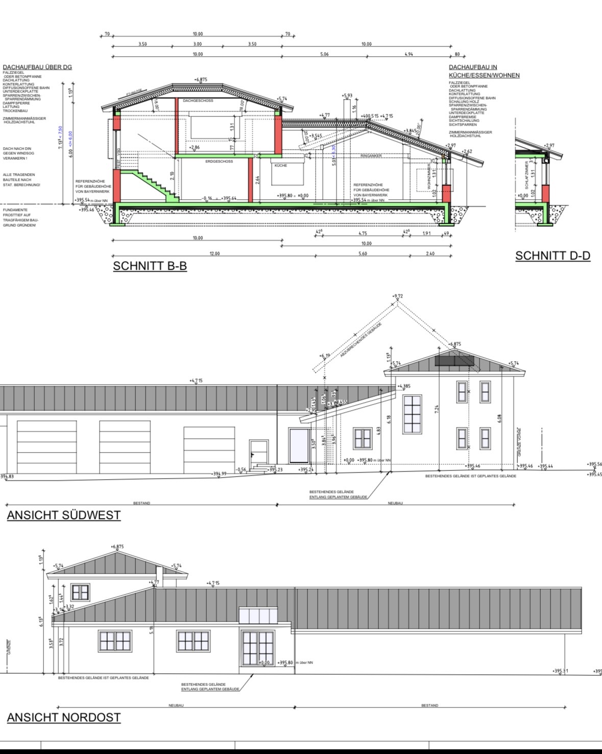

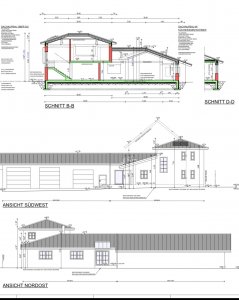

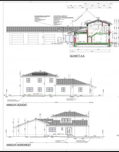

    Ich würde auf die kleine Terrasse mit dem seltsamen Glasdach neben der Garage vom WZ aus verzichten.
    Und ich würde die Traufhöhe der Bestandsgarage für den Bungalow-Teil übernehmen, das wird sonst ein elendes Gebastel mit den Regenrinnen und sieht auch einfach bescheuert aus.
    Der Garage würde ich vielleicht auch ein paar Fenster spendieren, so dass die Wand nicht so lang aussieht und zur natürlichen Belichtung.

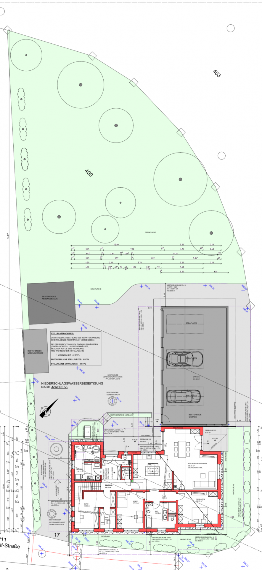

    Und ich würde mal einen Landschaftsplaner für eine vernünftige Planung des Außenbereiches beauftragen, mit dem Ziel 30-50% Pflasterfläche einzusparen. Das halbe Grundstück ist versiegelt, wozu muss zum Beispiel hinter der Garage gepflastert sein
    An sich ist es natürlich nicht mehr zeitgemäß, ein bestehendes Gebäude für ein neues Gebäude abzureißen. Das ganze CO2, was dadurch unnötig verursacht wird, sollte man besser vermeiden und das bestehende Gebäude umbauen.

    Es ist zwar immer noch nicht der Fragebogen ausgefüllt, der notwendige Informationen bekannt geben würde, wenn man optimieren möchte, insofern halte ich mich mit konstruktiven Kommentaren zurück.
    Es ist halt schwer, wenn man mit Hochspannungsleitungen über dem Grundstück eingeengt wird.
    Das Grundstück inklusive den Verhältnissen und der Situation bestimmt das Haus.
    Allerdings habe ich eher das Gefühl, dass sich hier an der Mehrfachgarage mit der mega Pflasterung orientiert wird.
    Ich weiß hier nicht, wozu die Großraumgarage dient, noch erklärt sich mir nicht die Pflasterung als Bestand zu übernehmen und dadurch das Haus in eine für mich nicht komfortable Lage zu bringen. Leider kann man auch nur die Hochspannungsleitungen erahnen.
    Von der Lage her scheint das Grundstück ja uneinsehbar zu sein. Insofern würde ich wohl eher den Technikraum dort sehen, wo der Essbereich jetzt geplant ist und die Aufenthaltsräume tagsüber eher in den Süden schieben. Terrasse kann dann immer noch in Richtung Hoffläche (*hüst*) gestaltet werden.
    Aber der Entwurf soll ja schon nahezu fertig und abgesegnet sein (*hüst*)

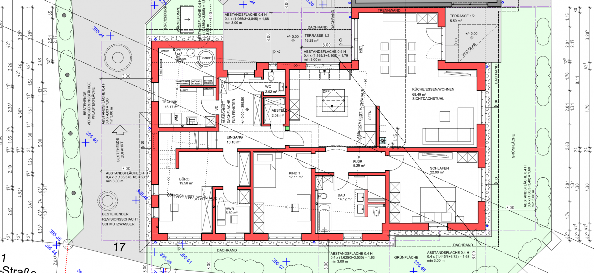

    Ansonsten: Den 5,5 HWR weglassen, der ist zu klein und bringt nix. Bügel kann man auch im Büro oder anderswo.
    Garderobenschrank mit 60er Tiefe einplanen, denn in einem 40er Schrank bekommt man keine Bügel mit Jacken rein.
    Im Bad EG würde ich den Wandabsatz bei der Toi wegplanen.
    Durchgang zum Flur EG (Privaträume) würde ich weiter planrechts versetzen und den Abstellraum an die Wand zum Kind versetzen. Dann kann man eine Schrankzeile in der Küche generieren und der Zugang wäre näher zum Eingang und die Küche optimierter. Garderobe müsste man da mal etwas puzzlen, aber es werden dann andere Optionen frei.
    Fenster über dem Bett ist nicht funktional.
    Treppe Richtung Außenwand ist oft sehr fragwürdig, da man Wohnfläche verplämpert.
    Die Kizis im OG sind mit ü5 Meter Länge im Verhältnis zur Breite sehr strapaziert.
    Die Sprossen nehmen viel Licht, das sollte man noch erwähnen.
    Und viel Stauraum ist auch nicht. Koffer, Deko, wo kommt der ganze Krusch hin, der nicht feucht in der Garage gelagert werden kann?
    Für mich ist der Entwurf so gar nicht rund. Schlafbereich von der Küche aus begehbar, das geht wohl fachmännisch besser. Mir scheint, als wenn man sich in der Idee eines ersten Entwurfes verrannt hat und keinen Fachmann rangelassen hat, bis das DiY dann abgezeichnet werden durfte.

    Das Gäste-WC würde ich mit dem Abstellraum tauschen. Dann ist das WC vom Flur aus – und den einzelnen Zimmern – besser und schneller zugänglich. Vor allem nachts, wenn man nicht erst ewig die richtige Tür finden will. :D
    Wenn das gegenüberliegende Büro zum Schlafzimmer werden würde, könnte man den Hauswirtschaftsraum bzw. die Ankleide theoretisch zum Bad-en-suite machen. Das ist super komfortabel und voll im Trend! Gerade nach einem anstrengenden Arbeitsalltag: Vom Zähneputzen oder Duschen – gleich schnell ins Bett im Schlafzimmer.
    Wenn Kinder einziehen sollen, lohnt sich vielleicht auch noch mal der Blick auf die kindersichere Gestaltung.
