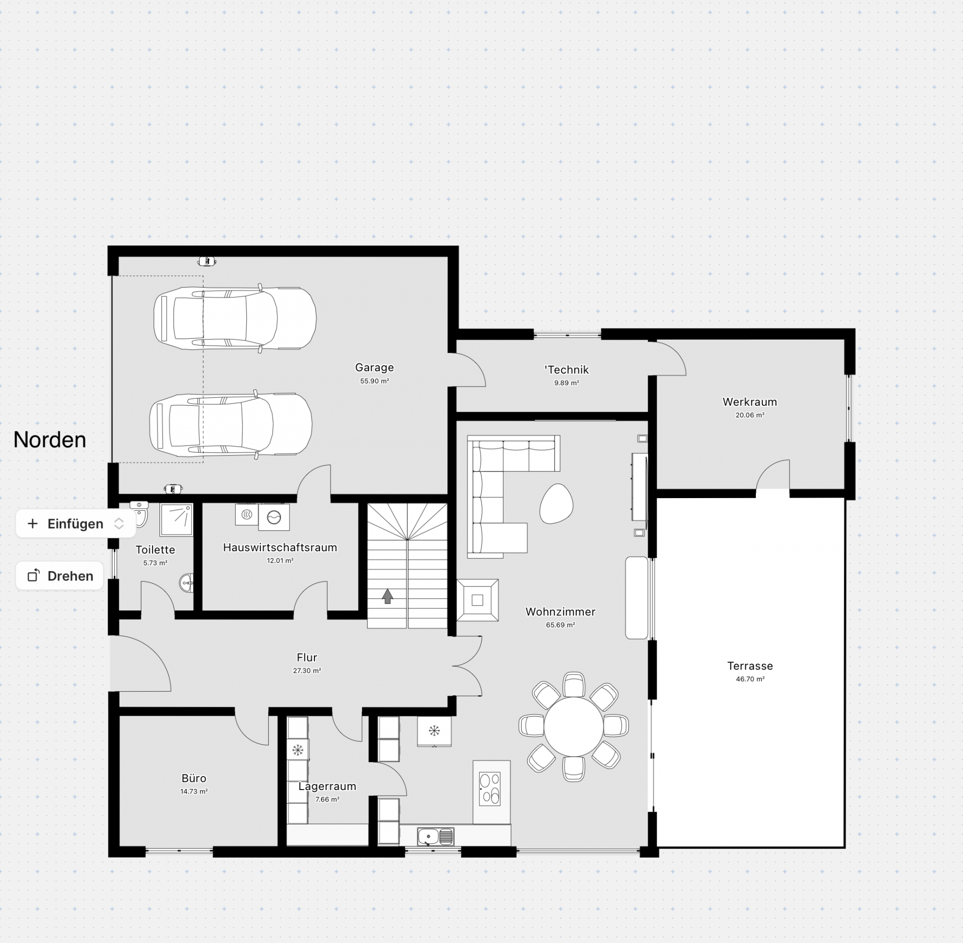

    wir wären über euren Input sehr dankbar.
    Was kann man verbessern? Was würdet ihr ändern?
    1. Wir sind:
    Familie mit einem Kind
    Eventuell könnte noch ein zweites dazu kommen
    2. Unser Raumprogramm:
    Offener Wohn, Ess, Kochbereich
    Schlafzimmer
    2x Kinderzimmer
    Büro
    Bad
    Gästebad
    HWR
    Große Garage
    ursprünglich wollen wir 200qm Wohnfläche. Das ist nun aber deutlich mehr geworden…
    3. Welchen Hausstil bevorzugen wir?
    und warum?
    Keine besonderen Wünsche
    Ein versetztes Pultdach hat uns gut gefallen
    Und eine Galerie war auch immer ein Highlight in Musterhäusern
    4. Welche Zusatzwünsche/Features
    hätten wir gern und warum?
    Doppelgarage
    Werkstatt zum Garten
    Großer Kamin im Wohnbereich
    5. Bebauungsplan/Einschränkungen
    Link zum Bebauungsplan/Lageplan
    1000qm Grundstück mit 19m Breite
    Flach
    2,5 Geschosse
    Traufhöhe vorgegeben mit 6,XXm
    Sonst keine Vorgaben
    Randbebauung wo erlaubt?
    Garage
    6. weitere Wünsche/Besonderheiten/Tagesablauf
    gern auch Begründungen, warum dieses oder das nicht sein soll
    Wir hatten in einigen Musterhäusern im 2.OG einige ganz tolle große Räume vorgefunden. Wollten wir eigentlich auch in dem halben Geschoss unter bringen. Aber dann wird es noch mehr Wohnfläche…
    7. angedachte Haustechnik
    Lüftung
    Luft-Wasser Wärmepumpe
    KFW40
    KNX
    Wasserenthärtung
    8. Hausentwurf
    Von wem stammt die Planung:
    Und wir haben nun noch Anpassungen vorgenommen
    9. Preisschätzung lt. Architekt/Planer
    Wir hoffen bei ca 1Mio Euro oder etwas geringer zu landen

    Einfach nur schlimm!
    Details liefert Kriminelle…
    Und wenn das ein Architekt „verbrochen“ haben soll, bin ich der Papst!

    Raumgefühl ist eine Berufung
    Anscheinend wurde der Architektenentwurf laienhaft geflickt, sodass überhaupt keine tragenden Wände mehr bedacht wurden. Statisch eine Herausforderung.
    Küche funktioniert nicht. Ganz schlecht geplante Möblierung. Viel zu langer und unbehaglicher Flur. Garderobenschrank nicht integriert, langer Weg zur Küche durch den Wohnbereichb oder durch eine Abstellkammer. Der HWR als Schleuse: kann man machen, dennoch ist das imemr noch ein fensterloser Raum, in dem man werkeln will oder muss.
    Der "umschlossene " Bereich im WZ ohne Fenster ist gar nicht schön.
    Der lange Weg zur Ankleide kann auch nerven.
    Sind das Erker? Puuh.
    Auf die Schallübertragung, die im Nachbarforum erwähnt wurde, wird überhaupt nicht reagiert.
    Das war jetzt ein Bundesland, wo man nur 2,50 Abstand braucht?
    Ich erinnere mich an die 19 Meter Breite des Grundstücks und bin der Meinung, dass planunten zu viel passiert. Wenn da nochmal ein Nachbar bauen sollte, dann will man da nicht so dicht mit einsehbaren Fenstern und gar eine Loggia ran.
    Erinnert mich an die Spielerei für ein Sims-Haus, wo man einfach mal große Räume mehr oder weniger aneinanderreiht und die Lücken mit Tetris schließt.
    Tipp: einfach mal gängige Tagesabläufe durchspielen. Will man so leben, wie es das Haus einem vorgeben wird?

    So ist es, ja.
    Die Küchenbauer müssen alledings das nehmen, was sie bekommen. Sie werden nicht den Raum optimieren. Das ist Aufgabe des Architekten, einen vernünftigen Raum zu planen. Der Küchenbauer verkauft. An ihm hat man allerdings auch keine Besitzrechte, dass er fiktive Planungen erstellt und dann sagt: "machen Sie mal die Küche 60cm breiter und dann kommen Sie wieder"
    Die sind es ja auch gewohnt, aus Sch**e (also alte Bestands- und Wohnungsküchen) Gold zu machen. Kommt dann aber meist nur Bronze bei raus.
    Der Technikraum wird als solches auch nicht funktionieren. Der ist zu schmal. Wie stellt man es sich vor, dass alles an der Mittelwand aneinandergereiht auf 60? cm Tiefe liegt? Technik haben Leitungen, und da muss man auch mal hinten ran.
    Da sind jetzt so viele Baustellen an dem Entwurf, da kränkelt es überall. Die merkwürdige Ecke, die ist zumindest verschwunden, aber das kann ein Architekt besser.
    Spannend wird sein, wie der Baukörper sich überhaupt machen wird. Ein haus besteht ja nicht aus zwei seperaten Geschossen in 2D-Planung.

    Wo hängt man denn die Jacke auf und stellt die Schuhe ab, wenn man reinkommt?
    Wozu bitte 3 Bäder?
    Büro mit 17m2 zu groß, 10-12 reichen.
    Werkstattraum mit 20m2 zu groß, Raum ganz streichen, denn Werkbank passt noch in Garage.
    Hauswirtschaftraum zu groß 10m2 reichen, da passt auch gleich noch das Lager mit rein.
    Du kannst also locker 30m2 einsparen, was schonmal 70.000€ spart.
    Für ein Architektenhaus finde ich es auch etwas undurchdacht.

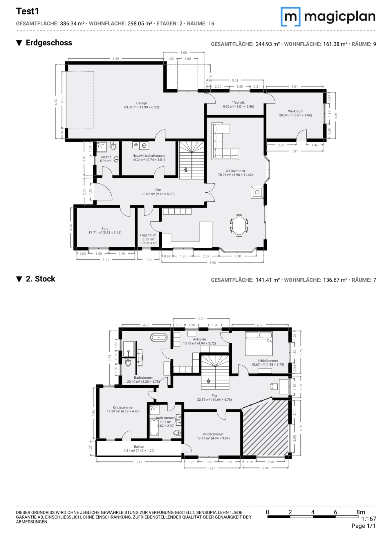

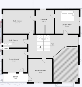

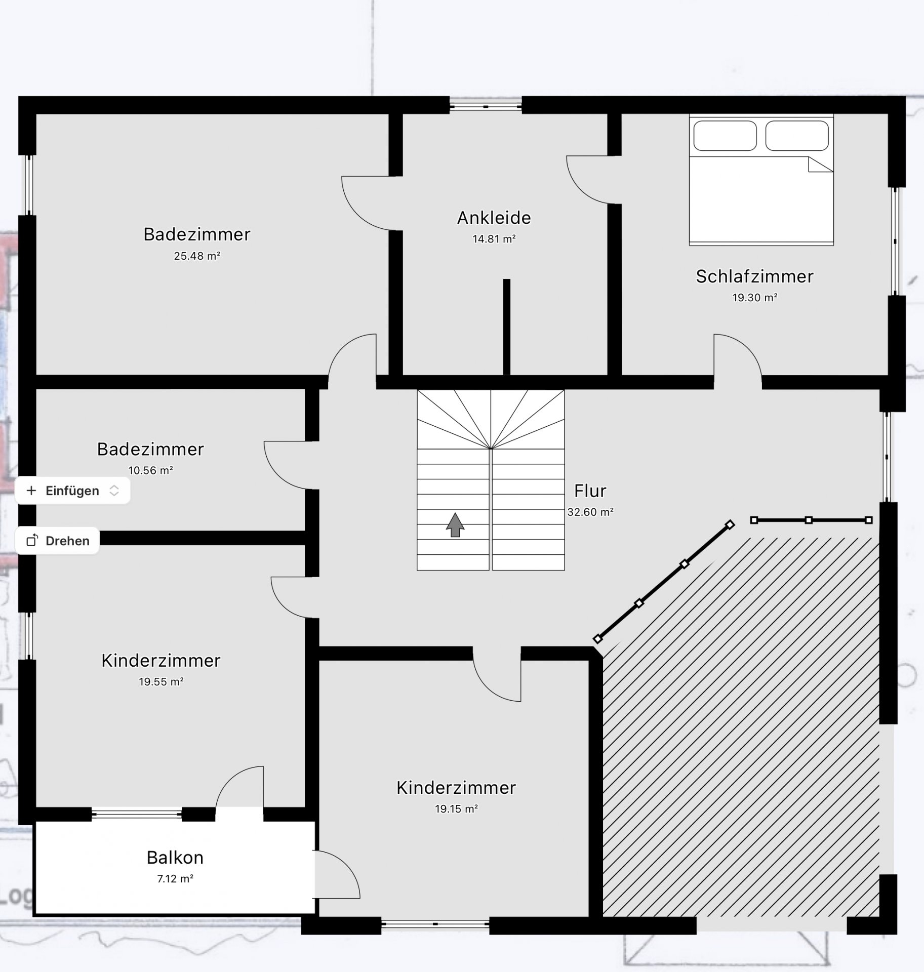

    Ich habe mir nun nochmal bisschen den Kopf zerbrochen und einiges umgeworfen. Das mit der Küche habe ich auch als mögliches Problem empfunden.
    Die Garage habe ich eingekürzt, damit alles homogener aussieht. Das macht den Flur deutlich kürzer.
    Allerdings finden wir den ersten Entwurf nach wie vor schöner…
