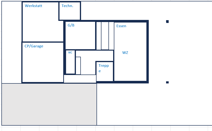

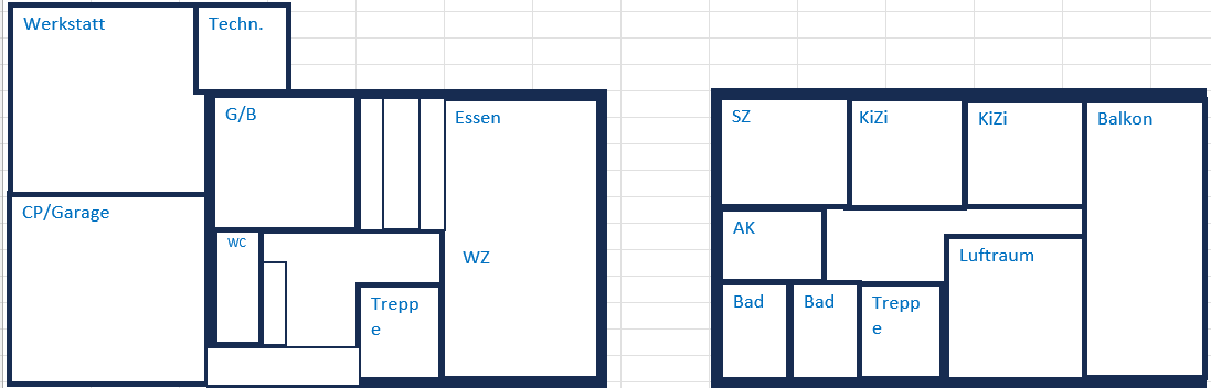

    Dein Geld spielt keine Rolle, wenn Du nichts daraus machen kannst.
    Ich kenne Häuser, wo sehr viel Geld drin steckt - aussehen tun sie willkürlich. Dieses wird auch so werden, wenn Du so weitermachst.
    Nur weil man einiges an Geld hat, mit dem man sich etwas kaufen kann, hat man noch lang nicht mehr Fähigkeiten.
    Das Problem machst Du aber von Mal zu Mal größer. Man möchte meinen, Du kannst gar nicht begreifen, worum es geht.
    Zb hast Du hier auch keine brauchbare Arbeitsfläche - außer man nennt die Ecke Arbeitsfläche. Eigentlich sind Ecken zum Abstellen da.

    Eine Garage dient dazu KFZ abzustellen und Reifen zu lagern.
    Für 20m² Werkstatt würde ich töten. Nichts daran ist zu groß, die kann gerne noch einen Meter breiter. Schau dir einfach mal den Platzbedarf einer Formatkreissäge an.

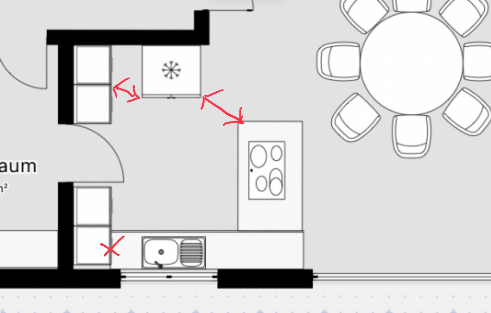

    Mir wäre das echt zu blöd jedes Mal wenn ich was deftiges koche erst mal nach oben zu rennen um alle Türen zu schließen ...

    Zwei Badezimmer nebeneinander, mit insgesamt 35m² Platzverbrauch? Spielt jetzt Geld eine Rolle oder nicht? Ich lese das so, dass du noch irgendwoe 300.000€ finden musst? Das ist nicht damit getan, dass du ein Zimmer um einen Meter kürzt. Und ist das jetzt ein Architektenentwurf, den du verschlimmbesserst? Oder doch nicht Architekt sondern selbstgebastelt?

    Das wurde als Garage beantragt und nicht als Hobbyraum. Wenn du das so machst kann dich jeder der das sieht anscheissen. Gucke mal was in der Garage sein darf und was nicht.

    Ein Lagerraum mit 2 Türen? Was willst du da lagern?
    Immerhin zum Kindergeburtstag feiern ist das Haus super.

    Der Lagerraum/Speisekammer hat eine Sache richtig und eine Sache falsch:
    Richtig ist, dass der logistische Weg von der Haustür oder von der Garage nicht durch das Wohnzimmer führt.
    Ich würde an dieser Stelle auf die Tür zur Küche verzichten, bestenfalls eine Durchreiche einbauen.
    So gewinnt man Arbeitsfläche in der Küche und Lagerraum, Man braucht ja nicht "alles" aus dem Lagerraum auf Zugriff in der Küche.
    Alternative:
    Lagerraum/Speisekammer streichen, stattdessen mehr Platz für die Küche gestalten. Weitere Lagerflächen im Hauswirtschaftsraum nutzen.
    Aber ja: Im Allgemeinen verstehe ich den Trend zur "Speisekammer" nicht, wenn man stattdessen die Küche größer gestalten könnte.

    Wenn die Ohren nicht auf Durchzug stehen würden, könntet ihr schon viel weiter sein. Weniger qm und doch mehr Platz. Vor allem aber mit Licht in der Bude.
    Du machst die Haustüre auf und stehst in einem 30 qm dunklen „Loch“. Da helfen weder Haustüre mit Glas noch Glastüren zu Wohnen/Essen.
    @wuehler: Wie dumm muss man eigentlich sein, das so zu wollen oder nicht zu sehen?
