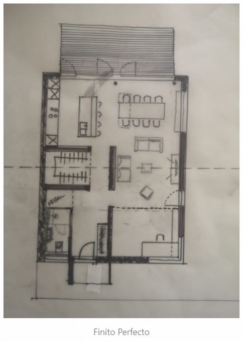

    Anbei mein letzter Stand EG - wir alle einschließlich Kinder und bessere Hälfte sind glücklich mit der Anordnung, Größe etc.
    Mal sehen, ob es unser Archi genau so sieht :)
    Feedback und Kritik erwünscht!

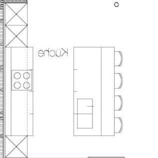

    Ja, Küche an die Terrasse - das war ja schon von Anfang an die Rede (#113). Zumahl die fensterlose Wand geradezu darauf wartet, mit der Küchenzeile geschmückt zu werden. Dazu die Insel und kurze Wege mit der Kaffeetasse zur Terrasse.
    Die Wand vor der Treppe ist allerdings ziemlich nah. Das ist nicht so schick. Bitte mal vorstellen, wenn Du die Treppe runter kommst, wie das aussieht. Und wenn man mit Schwung kommt, rennt man dagegen. Die Sofas sehen auch recht pipslich aus. Sind die reelle Größe? Wie viel Platz nimmt Deine Treppe ein?

    man könnte statt einer Treppe mit Podest eine ohne hinbauen?
    Die Sofas machen wir auf die Gegenüberliegende Wand und machen aus der Wandscheibe eine TV Wand! (Die größen sind reell)
    Als Highlight zum Sitzfenster im Essbereich planen wir noch einen Gaskamin als "optische" Trennung zwischen Essen und Wohnen!
    Den Zugang zum HomeOffice planen wir etwas anders - eine größere Öffnung die mit einer Trennwand bei Bedarf geschlossen werden kann.

    es sind ca. 120cm Flurbreite - reicht das in der Regel nicht aus? Wollte ungern den Flur verbreitern, auch wegen den Türen nicht. Spricht etwas gegen eine Treppe ohne Podest?

    Mmh, man muss immer sehen, wie frequentiert ein Weg ist. Die Treppenaufgänge wollen viele nutzen und der Flur davor ist der Zubringer zu Küche. Mit 2 Menschen würd ich ja sagen aber bei 4 wird es schon bedenklich. Wenn dann die Kinder ihre Freunde noch mitbringen, rennt man sich im Flur ständig über den Haufen.
    Treppenform ist so ne Sache. Je gerader die Stufen, desto geringer die Unfallgefahr, wenn Du mich fragst. Hingegen finde ich gewendelte Treppen oft viel schöner und die kleine Standardtreppe (Doppeltgewendelt) wird ja am meisten verbaut und trotzdem brechen sich die Menschen nicht ständig die Hälse beim Treppenlaufen. Die Podest ist aber schon eine Klasse besser - da beißt die Maus keinen Faden ab - auf die Gefahr, dass ich gleich nen Shitstorm abbekomme.

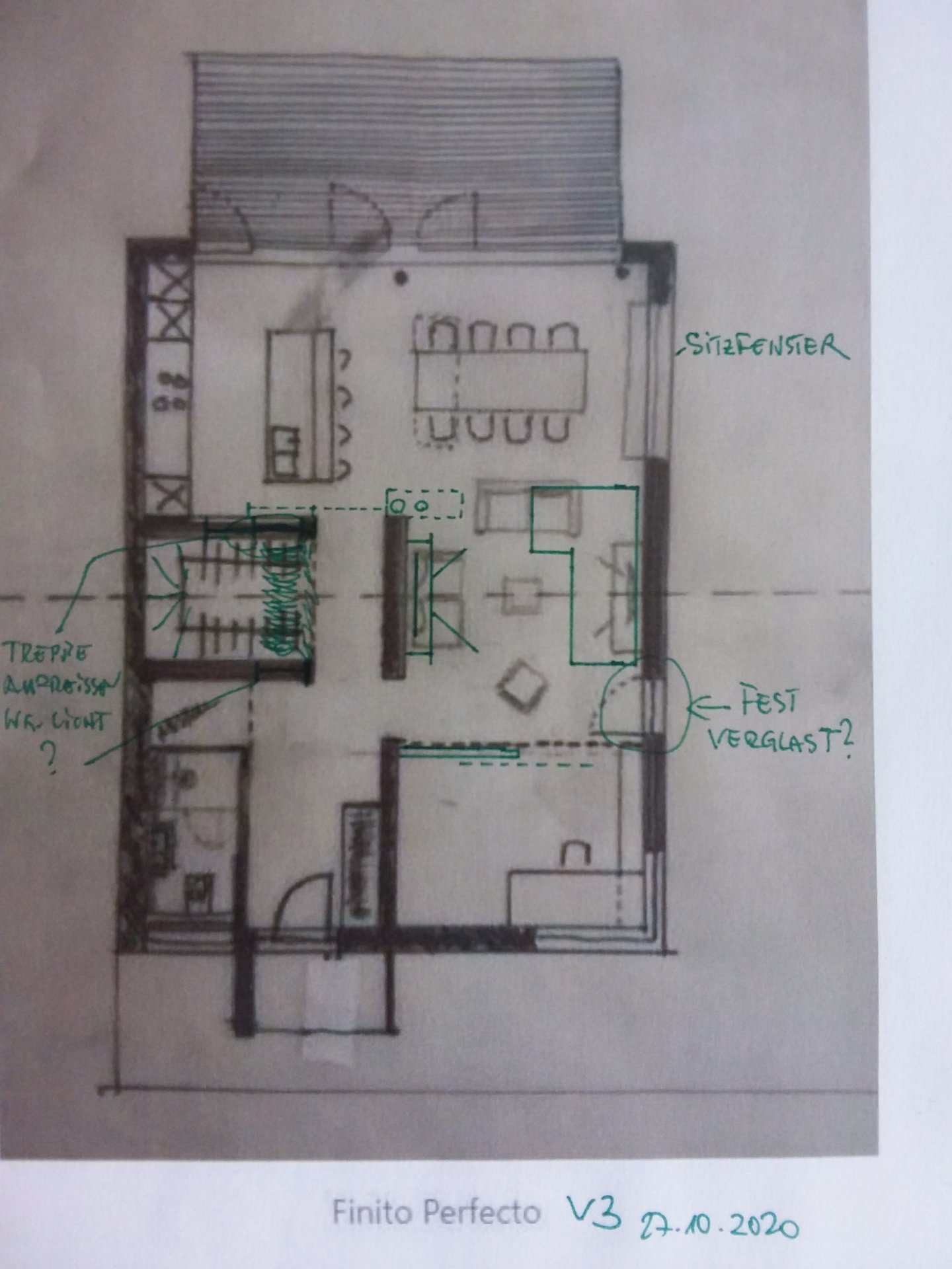

    Anbei meine V3
    Im Treppenhaus entfällt eine Stufe (15 Steigungen reichen - wir gehen auf 2,5X m Deckenhöhe runter)

    Nette Bildchen ansehen ist das Eine, umsetzen und bezahlen müssen das Andere. Komplette Glasfront bis unter die Decke (andere Statik), Rücksprung für Terrassenbereich (u.a. Sonnenschutz), Designküche etc.
    Dein „Wohndurchgangszimmer“ ist genauso groß/klein, wie das nicht genehmigte Büro.
    Wenn schon ohne Bemaßung, dann mal wenigstens maßstäblich auf Karo-/Milimeterpapier.

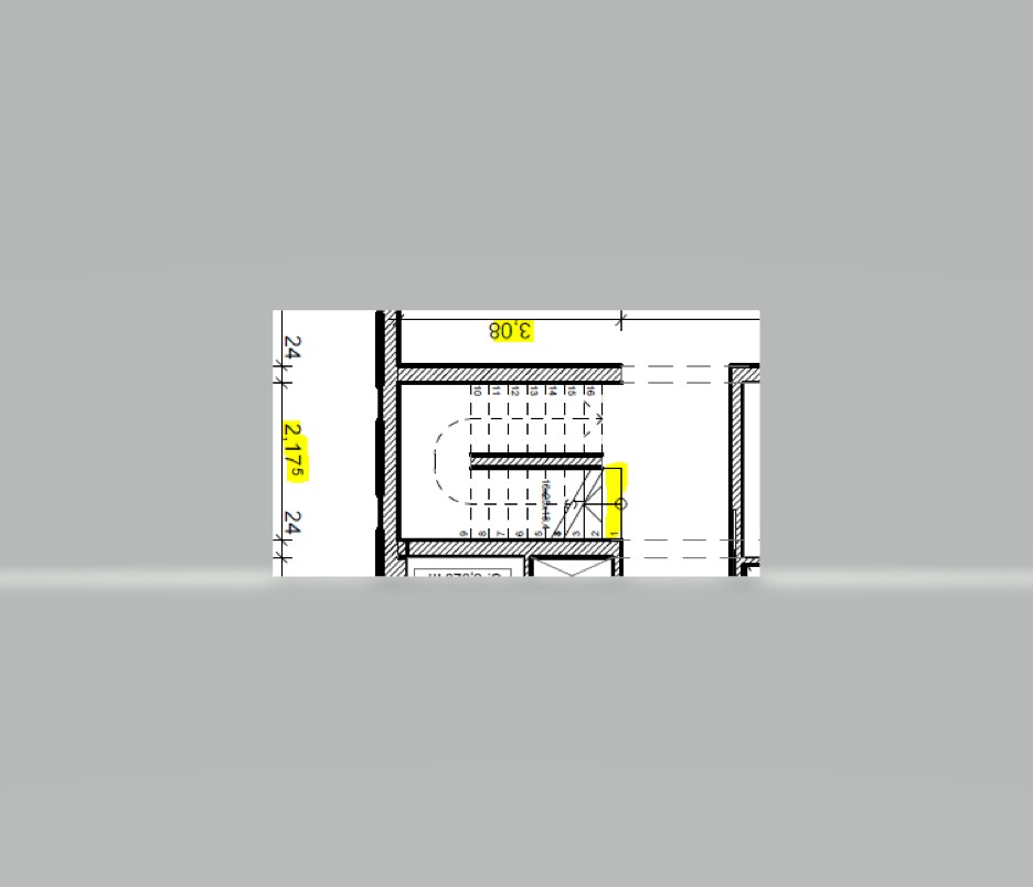

    Also wenn ich mich nicht total verrechne (was vorkommt), dann brauchst Du bei einer angenommenen Geschosshöhe von 2,80m (2,50m + 30cm Decke / Fußboden) etwa eine Tiefe von 2,60m. Treppe wäre dann mit 15 Stufen bei 18,7cm Steigung und 26,5cm Auftritt. Das fänd ich ok. 2,60m gegenüber 3,08m sind schon ein Unterschied.

    Klar. Ein Konzertflügel hochtragen will man auf keiner Treppe gern. Um die Kurve ist es immer blöd - egal ob Podest oder gewendelt.

    sehe ich auch so ... Podest kommt weg und der gewonnene Platz dem Flur spendiert!

    Nein, die 2,60m ist die Podest! Allerdings kennen wir den Deckenaufbau nicht. Hab 30cm geschätzt. Da hat jede Baufirma ihre eigenen Modelle.
    Mals Dir mal auf: 6 Stufen, dann 1m Podest, 7 Stufen zurück. Die letzte obere Stufe kannst Du unterlaufen. Also brauchst Du in der Tiefe nur 6 Stufen + Podest. 6x 26,5cm = 1,59m + 1m Podest = rund 2,60m.

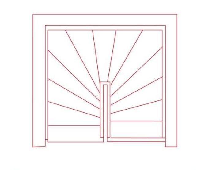

    so eine Treppe dann, oder?

    wird eine IKEA Kü :) aber bestimmt genau so schön

    Ahso, noch besser :) ich schau mal in den Plänen welcher Abstand von Austritt zur Wandscheibe dabei raus kommt

    Austritt zur Wandscheibe ca. 1,50m bis 1,60m
    Und von Wandscheibe zur Wohnzimmeraussenwand bleiben noch ca. 4,00m
    Bei 9,00 m Hausbreite - btw. wir können auch paar cm breiter werden
