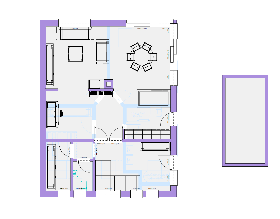

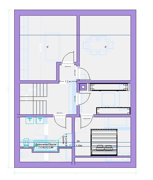

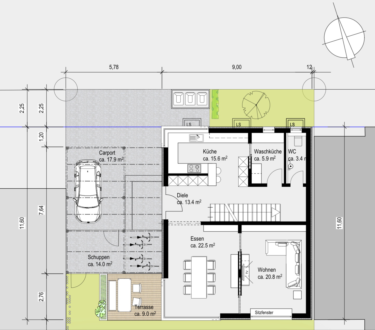

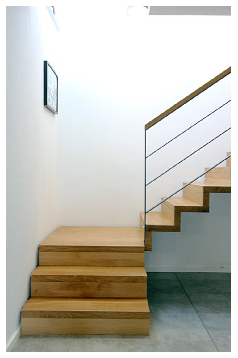

    Ich denke, die Standard-Halbgewendelte wäre für Euch auch gefälliger. Das sähe etwa so aus (Treppe ist keine Podest, mein Programm kann keine gewendelte Zeichnen, die Maße stimmen aber in etwa):
    Bis zur Wand vor der Treppe sind es etwa 1,85m. Ich hab mal noch ein 30cm Regal davor gestellt, damit es nicht so trist aussieht im Flur. Türen bringen Ruhe ins Haus.
    35° Dachschräge im OG sind schon ziemlich "schräg". Würde auf jeden Fall abkoffern.

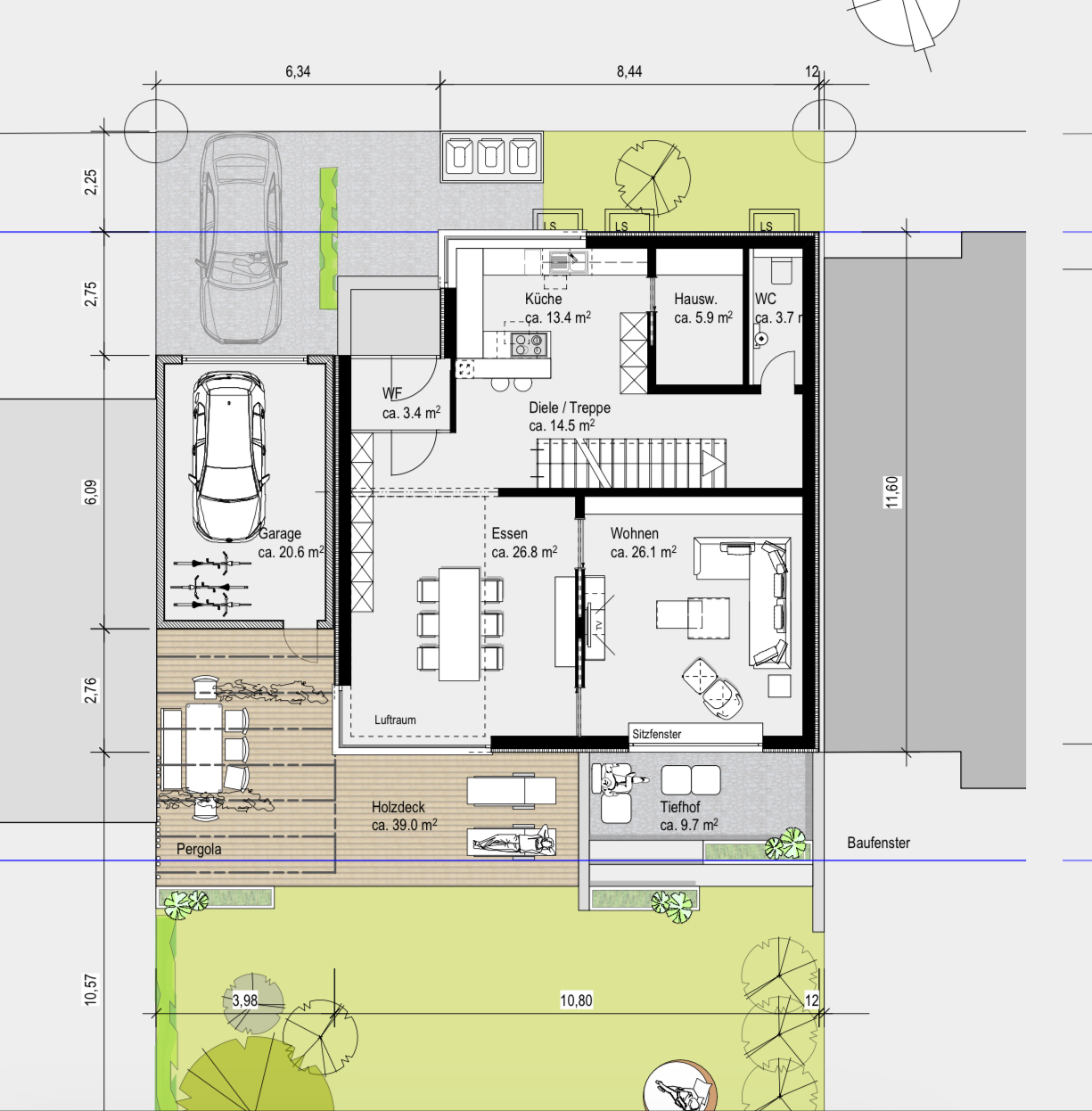

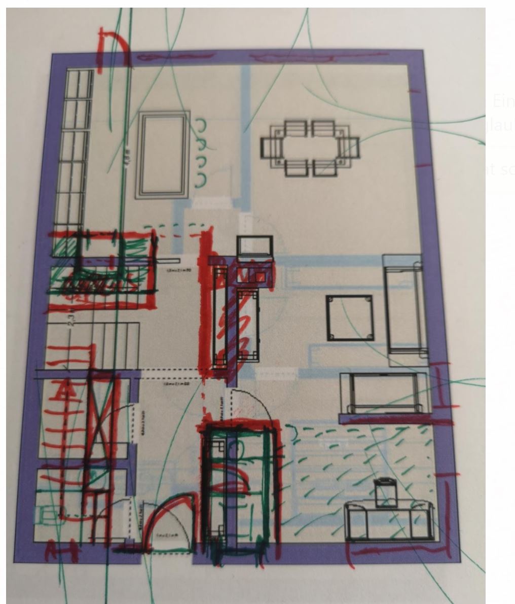

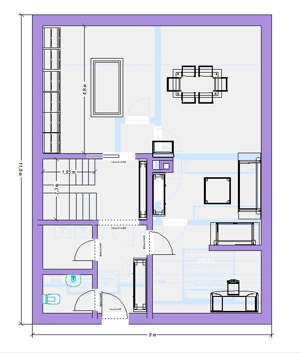

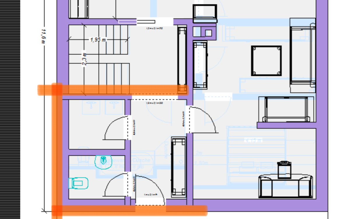

    Wie wäre es wenn man am Eingang gleich mit so einer Treppenform hoch läuft? Vorteil wäre ein geräumiger Eingangsbereich, Licht im Treppenhaus sowohl für KG und DG. Wenn ich richtig skizziert habe kommt man oben direkt unter oder sogar vor dem First raus. Im Eingangsbereich wird es heller und auch geräumiger, das WZ um ca. 0,5m breiter, in der KÜ entsteht bei 4,20m Arbeitsfläche noch zusätzlich eine kleine Speis mit. mind. 120cm.

    Alles steht und fällt mit dem Grundriss der Treppe .
    Jetzt sind wir wieder bei einer " halbgeraden Treppe " .
    Egal welche Treppe ,irgendwo drückt immer der Schuh .

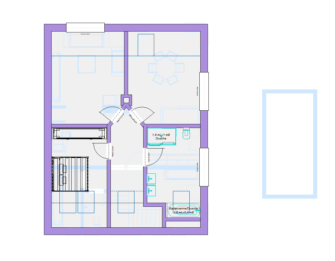

    Abkoffern Ja! Die Anordnung eher in diese Richtung mit einem großen DFF

    Germersheim
    Wie wäre es das WZ als ein großes Zimmer zu planen ohne das Raum-im-Raum Konzept? Eventuell später etwas in der Art wie auf dem Foto...denn HomeOffice und Wohnzimmer klappt so denke ich nicht so gut. Nix ganzes nix halbes iwi...wenn ich einen vollwertigen Raum bekomme hätte mit ca. 10qm wäre das was anderes. Mit meinem Wunsch nach einem HomeOffice Raum muss ich einfach eine Ebene tiefer ins Keller, neben HWR, Technik und Hobby. Ist aber nicht tragisch, vlcht. sogar besser wegen Störfaktoren wie Besuche, Kinder, Lärm o.ä.

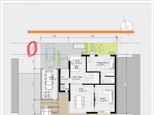

    Deine Wünsche sind m.E. größer, als das Grundstück hergibt. Muss es denn dieses GS sein? Auch die Familie scheint was ganz anderes zu wollen.

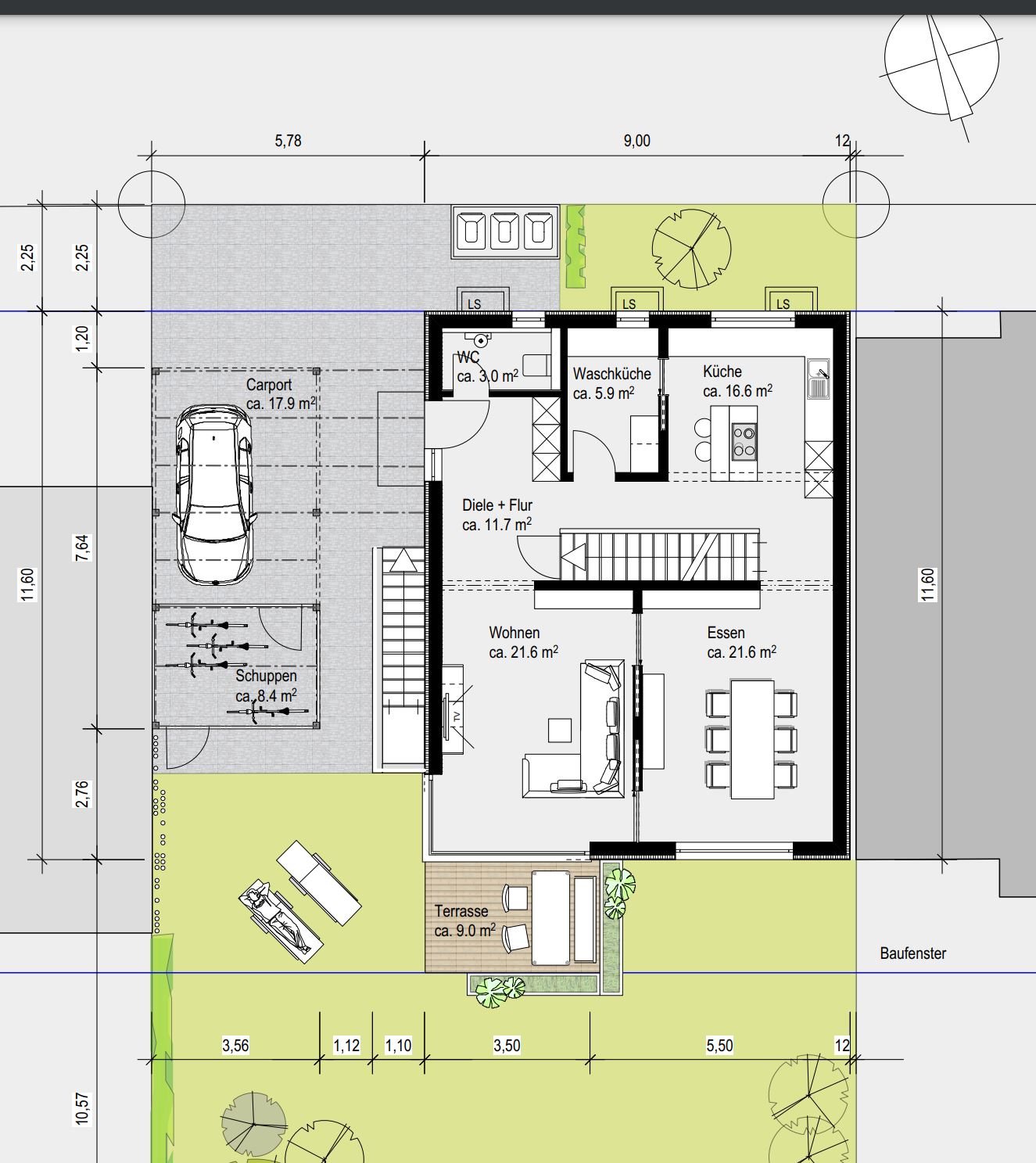

    Und mein Problem bei strassenseitigem Eingang das wir halt ziemlich nah an der Strasse sind...denn unser ursprüngliche Architektin hatte das Haus so auf dem Grundstück geplant unter Berücksichtigung des Nachbars und der Bebauung. Und sie war von Anfang an immer der Meinung den Eingang lieber seitlich zu setzen. Aber bei seitlichem Eingang habe ich das Gefühl das keine harmonische Aufteilung (subjektiv) der Räume entsteht. Mag sein das es das falsche GS ist, nicht zu den Vorstellungen passt. Idee war halt das beste daraus zu machen. Aber an dem Punkt jetzt aufzuhören (da war ich vor 10 Jahren schon einmal) heisst mit anderen Worten das es mit dem bauen in diesem Leben nichts mehr wird. (Ausser ich knacke den Lotto Jackpot)

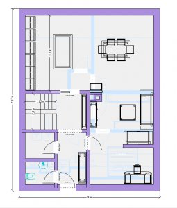

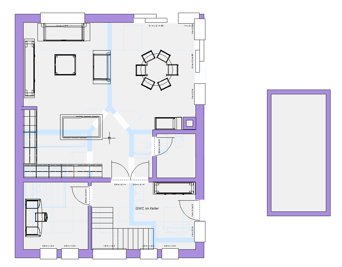

    Eingang von planrechts hattest Du ja schon am Anfang und ich finde den Plan aus #1 auch nach wie vor nicht den schlechtesten. Man könnte auch in so eine Richtung denken (Treppe kein Podest):
    Dann hätte man einen größeren Eingangsbereich mit viel Licht, Eingang von planlinks, Licht im Flur oben.
    Oder Küche nach links und dafür richtiges Homeoffice ginge auch:
    Aber wie sagte mein Bauleiter immer so schön: "Irgend eine Kröte muss man immer schlucken". Bei letzteren Plänen liegt das SZ direkt an einem Kizi an und die 45° Wände für die Kizi-Türen sind auch nicht so schön, um nur 2 Kröten zu nennen.
