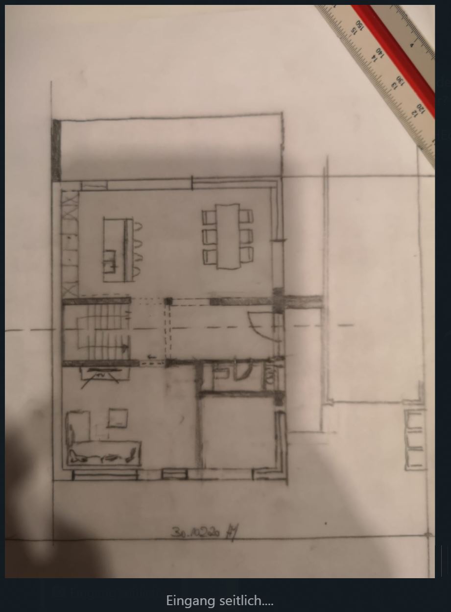

    #1 wurde ja verworfen, weil die Eingangs Diele Küche mit Essen trennte. Die "Weiterentwicklung" (wenn man es so nennen darf) habe ich nochmals gepostet...
    Wunsch meiner Frau ist es die Küche (wenn schon nicht getrennt) zumindest aus dem Sichtfeld von Wohnen zu haben.
    Deshalb ist die Idee mit grosser Wohnküche zur Terasse hin der absolute Favorit im Moment. Auch die zentrale Erschließung mit der halbgewendelte Treppe ist gut. Denkbar hier wäre sogar vom Flur direkt ins WohnEss Zimmer zu gelangen, wenn man das WZ direkt zur Straße hin plant (NordWest Ecke) .
    Meine einzige Sorge ist bei dieser Planung nun mal das der Hauseingang nur 3m von der Straße entfernt ist. Es ist jetzt keine viel befahrene Straße und auch der Bürgersteig auf dieser Seite ist so schmal das den so gut wie keiner nutzt. Wenn man eine gute Lösung für den Eingang findet wollte ich wirklich und endlich die Planung auf dieser Basis frei geben.

    Der Eingangsbereich wird zwar ständig frequentiert, aber es ist kein Ort, wo man Ruhe und Frieden sucht oder sich länger aufhält. Oder stehst Du ständig an der Haustür rum? Was also ist genau der Nachteil, wenn die Tür nahe der Straße ist?

    Mein Problem oder besser gesagt meine Einbildung - das neben fehlender Privatsphäre man sich vlcht. vorkommt wie auf einem Präsentierteller steht wenn mal Besuch vor der Tür ist. Das bei Tür auf/ -zu womöglich Blicke von vorbei fahrenden Autos oder die der Nachbarn reinfallen. Wie gesagt ist vlcht. auch nur eine Einbildung.
    Und das der Eingang nicht Windgeschützt ist und linksseitig vom Gebäude steht stört mich auch glaube ich bissel als ob es wenig Bezug zur Einfahrt oder zur Garage hätte.

    Wenn Du wüßtest, wie wenig die Menschen sich dafür interessieren, was in Deinem Haus passiert! Windschutz ist auch überhaupt kein Thema mehr - die neuen Türen sind dicht - manchmal sogar zu dicht. Wenn es dich so grämt, mach halt ne Hecke davor.

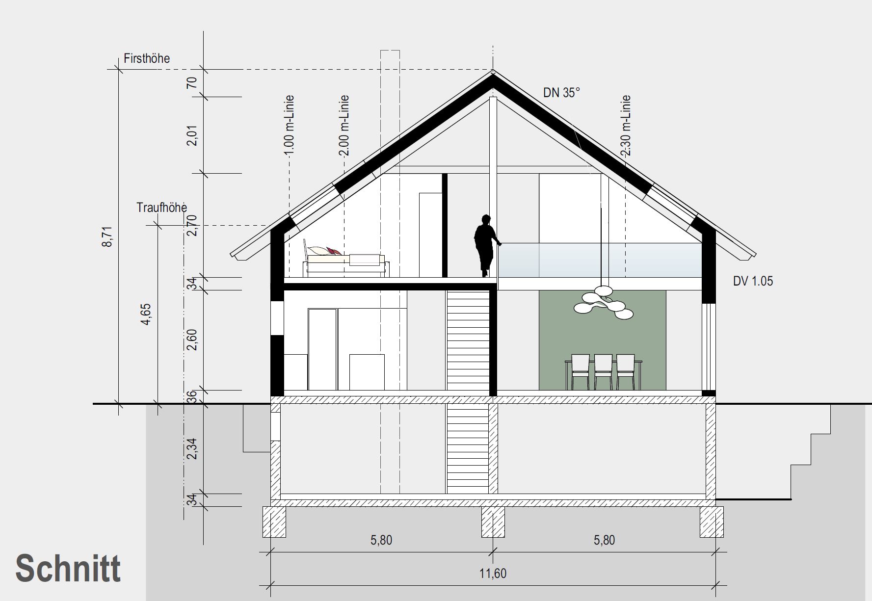

    Frage: ist hier die 2,30m Linie korrekt eingezeichnet? Gibt es in den jeweiligen LBO zw. BaWü und RP unterschiedliche Definitionen? So wie es hier eingezeichnet ist sind die 2,30m gemessen von OK Fertigfussboden bis DachDeckenunterkante.

    @K a t j a Treppe Firstmitte - Eingang direkt gegenüber. Denke unter Berücksichtigung aller Punkte, Kröten und Bedenken den besten Kompromiss gefunden zu haben. Weiss nur nicht ob es oben genau so gut klappt :/

    Kompromiss. Guter Tausch denke ich nach reiflicher Überlegung. Noch eine Kröte geschluckt.
