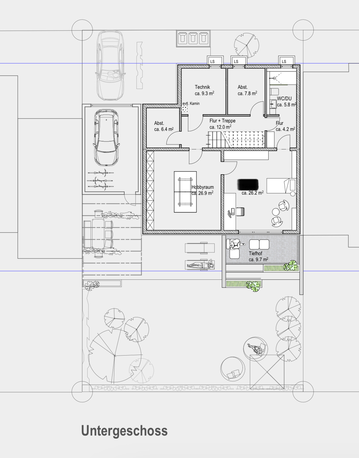

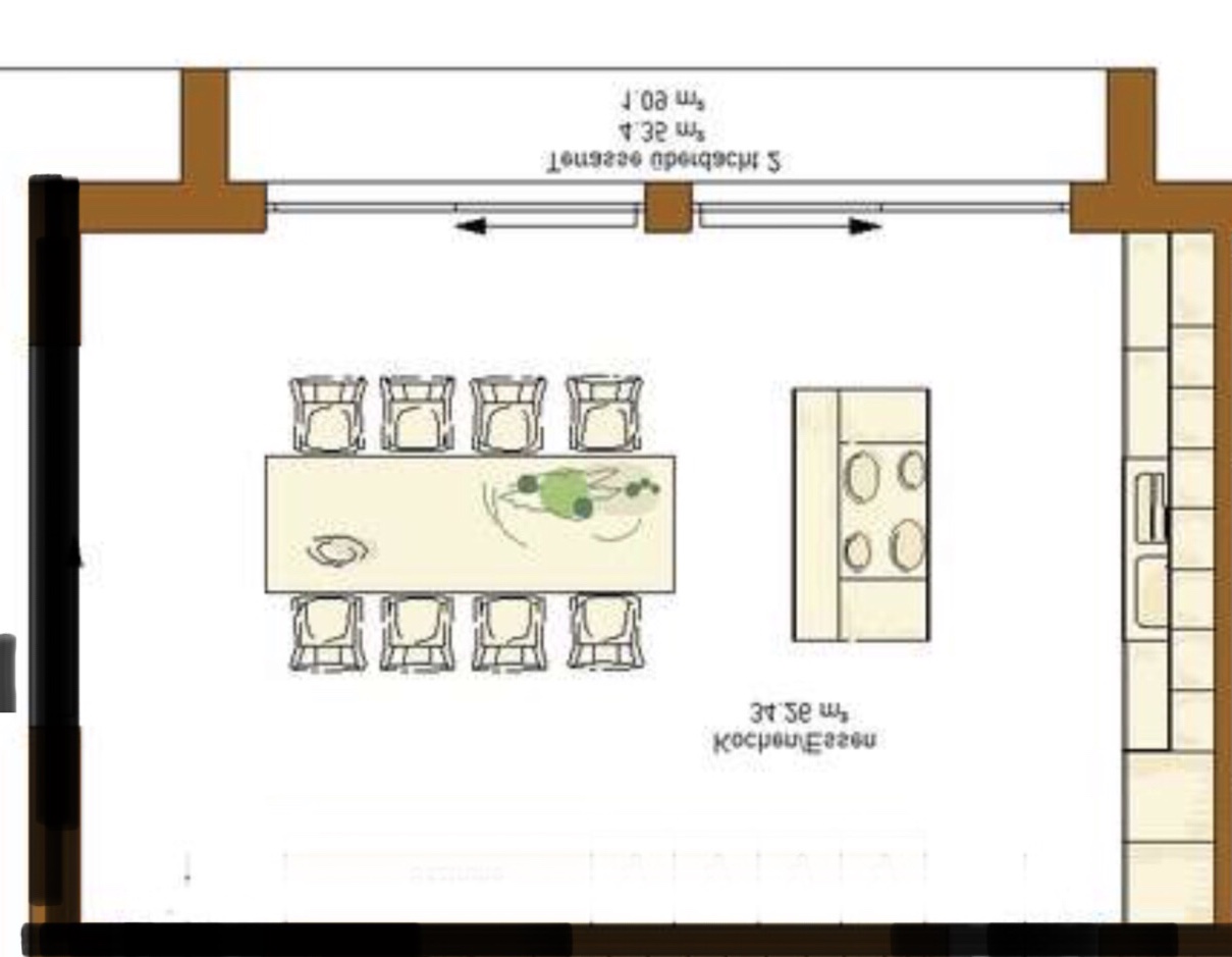

    @K a t j a kannst du bitte mit deinem Programm deinen Entwurf aus #241 etwas anpassen und den Eingang bitte mal an die Seite setzen? Von der unteren Wand sollte die WZ Wand mind. 4m (Innenmaß) bis zur Treppe haben. Treppe kann diesmal PodestTreppe werden, da in der Eingangs Diele „reichlich“ Platz durch die zentrale Mittelflur Erschliessung entsteht. Zur Terasse hin so eine Wohnküche wie auf dem Foto. Mindest Breite 4.20 im lichten (7*60er Elemente) . Denke das die Küche rechtsseitig besser aufgehoben ist. Oben können wir dann wirklich überlegen den KiZi die Gauben zu spendieren, falls durch die Verschiebung der Treppe Richtung Firstmitte die Zimmer zu klein ausfallen sollten. Wenn die 9m Hauslänge nicht ausreichen kann man auch gerne länger werden. Büro kann an der selben ecke bleiben.

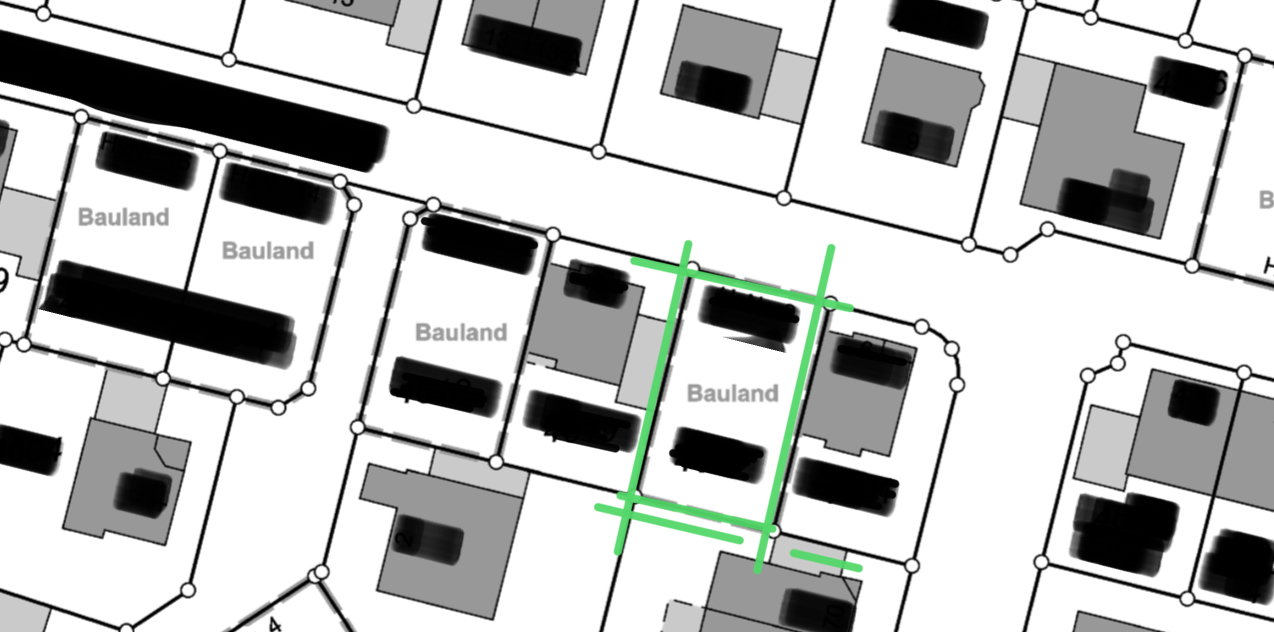

    Wenn es Dir gefällt, warum nicht?
    Mir fehlt ganz ehrlich für eine konstruktive Idee eine Raum-Bedarfsliste, eine Orientierung, einen B-Plan, einen Lageplan und eine Wunschliste.
    Oder gibt es das alles irgendwo in diesem Thread, dann bitte ich um Verlinkung.

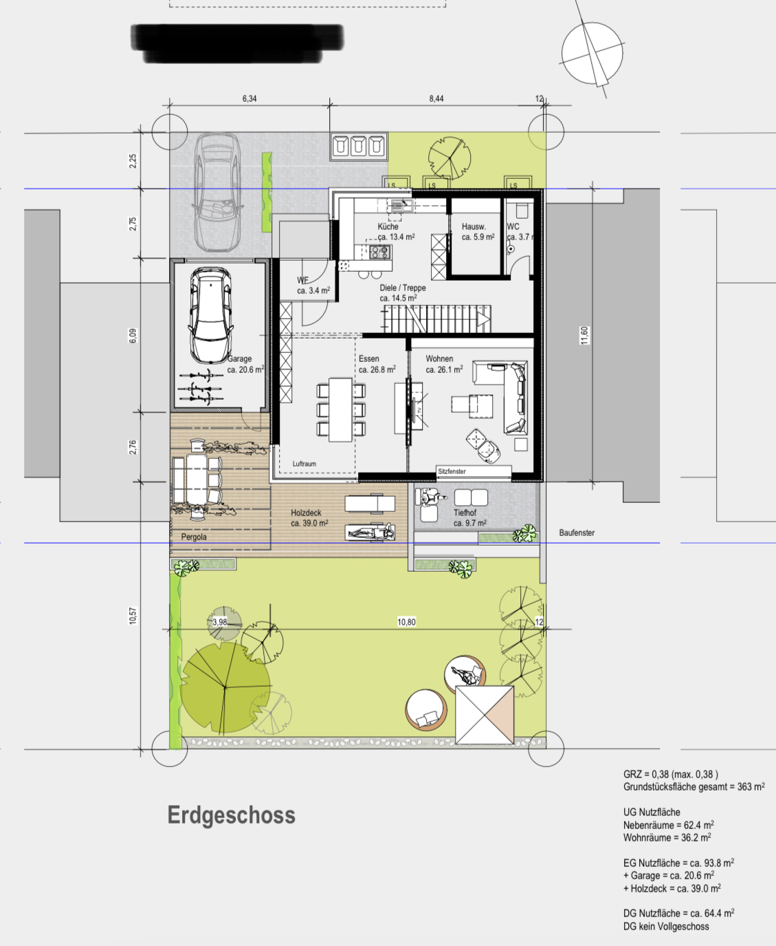

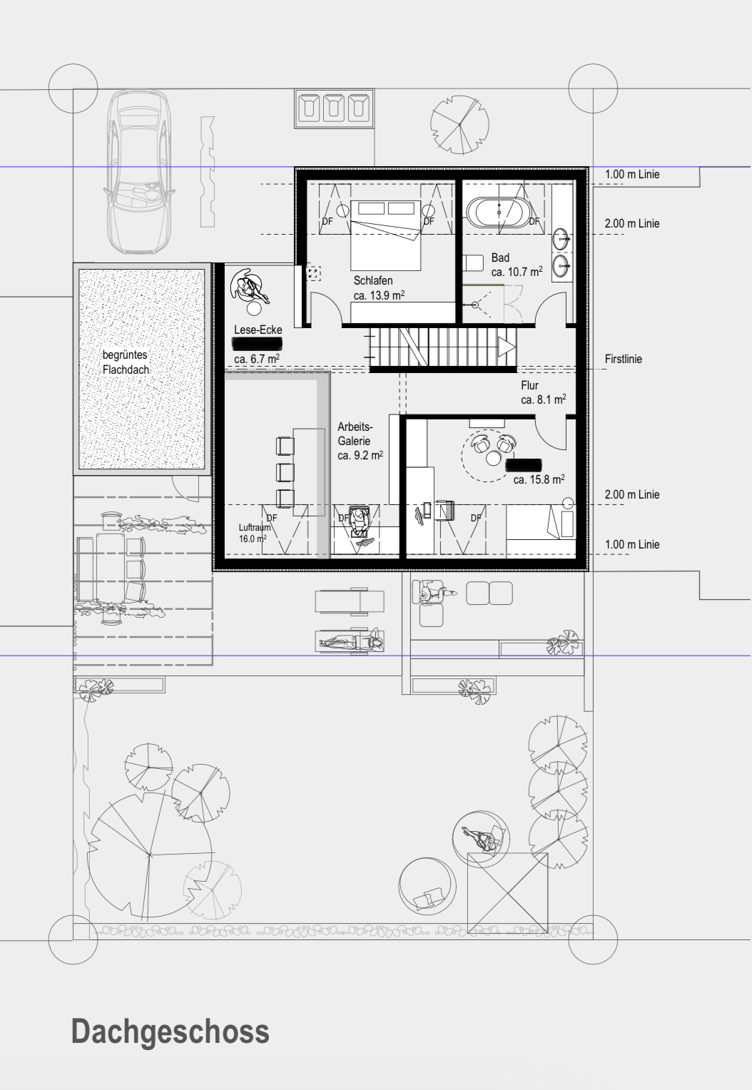

    Teilgebiet "D1" (Doppelhaushäften)
    363qm (15m*24,5m)
    GRZ/ GFZ 0,38
    1 Vollgeschoss
    DN 35 Grad
    Wandhöhe 4,65m
    Firtshöhe 8,90m
    Wir planen für eine 4-köpfige Familie mit 2 Kindern (11, 14 Jahre)
    Daraus ergibt sich im Grunde ein Raumprogramm wie folgt:
    EG:
    Diele - Garderobe
    Gäste WC evtl. mit Du
    Wohnen - Essen - Kochen (Gerne Kochen "Semi-offen" und mit Essen in einer Flucht
    Kamin (optional)
    Terrasse
    Carport mit Velo, Geräteschuppen
    HomeOffice (kann auch als Raum-in-Raum gelöst werden)
    DG (Giebeloffen):
    Eltern Bereich mit Schlafen, Ankleide, Bad (Bad bevorzugt für alle zugänglich)
    2 Jugendzimmer (11, 15 Jahre)
    Keller:
    HTR
    HWR
    Abstell
    Hobby (vorbereitet für Sauna/Wellness, Gast)
    Zitat meiner Frau: "So klein wie möglich so groß wie nötig!" ca. 150qm (plus Keller)
    Das Grundstück ist für 2 WE frei gegeben und evtl. sollte die Möglichkeit untersucht werden eine 2te WE perspektivisch zu planen.
  14. #294 Kriminelle, 31.10.2020
    Kriminelle
    Kriminelle
    16.05.2013
    4.008
    2.306
    Raumgefühl ist eine Berufung
    Und gibt es auch einen Lageplan inkl Ausrichtung inkl Straße, Zuwegung und dergleichen ?

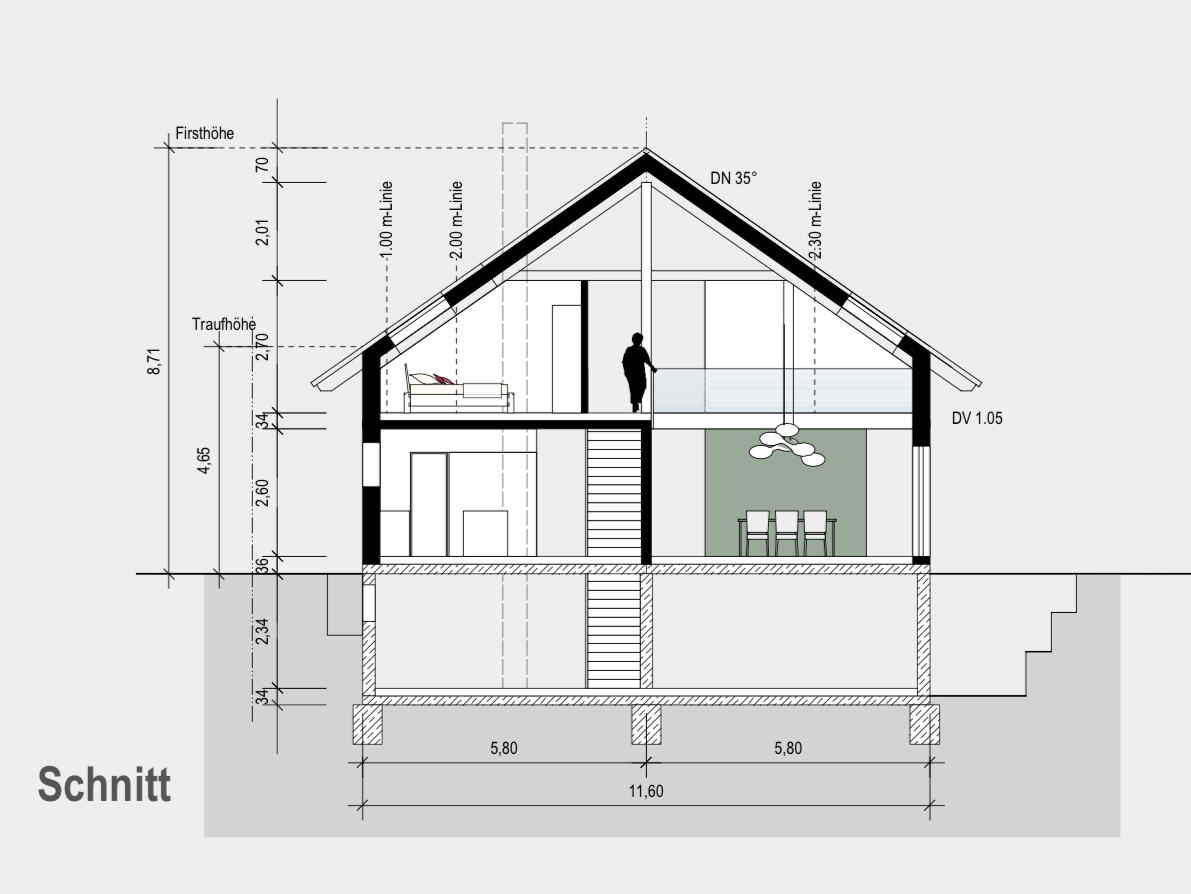

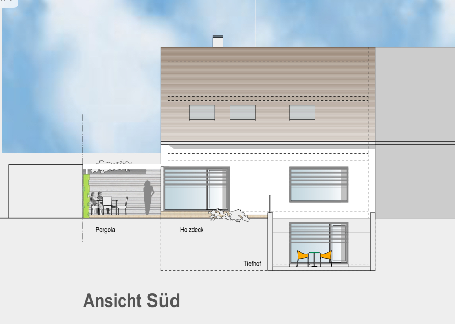

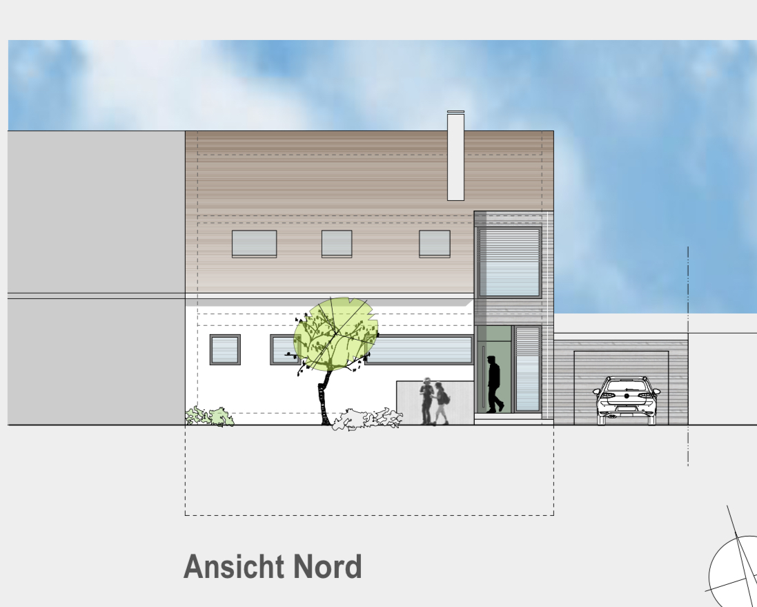

  16. mikro0p
    mikro0p
    11.09.2010
    330
    34
    Germersheim

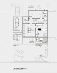

    Es ist ein Anbauprojekt an eine bestehende DHH. Für die Grundlagenermittlung war meine Archi ja schon da. Ich denke das sie schon das Haus unter Berücksichtigung der Lage und örtlichen Begebenheiten in der Vorplanung sauber entwickelt hat. Aber es ist immer gut eine andere Meinung zu hören.
    Kriminelle gefällt das.
  17. mikro0p
    mikro0p
    11.09.2010
    330
    34
    Germersheim
    Hier die gesamte Vorplanung...
