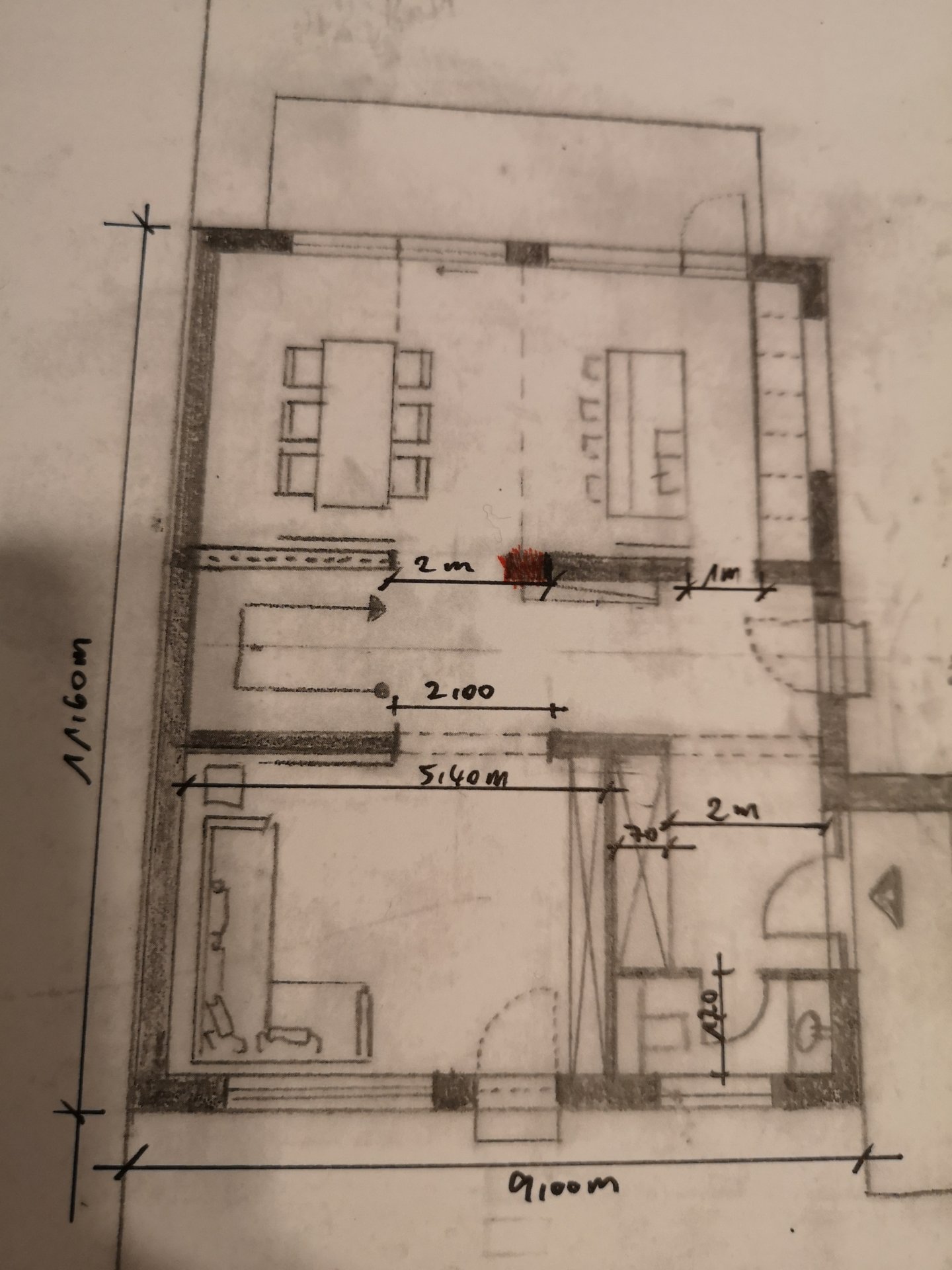

    Ok, ich versteh zwar dann nicht den letzten Post mit der ELW, aber wie ich es verstanden habe, ist die Strasse im Norden nicht weit weg. Insofern würde es zum Heimatgefühl und Behaglichkeit dazu beitragen, wenn der Eingang auf die Carportseite zurückgeht. WZ dann Planuntenlinks, Treppe an der Trennwand vermitteln und Ess mit Kü an die Südseite.
    Es gibt keinen Grund, die EG-Fläche noch weiter zu verringern und noch das Büro reinzuquetschen.
    Der Rest ergibt sich und empfinde ich als nebensächlich,

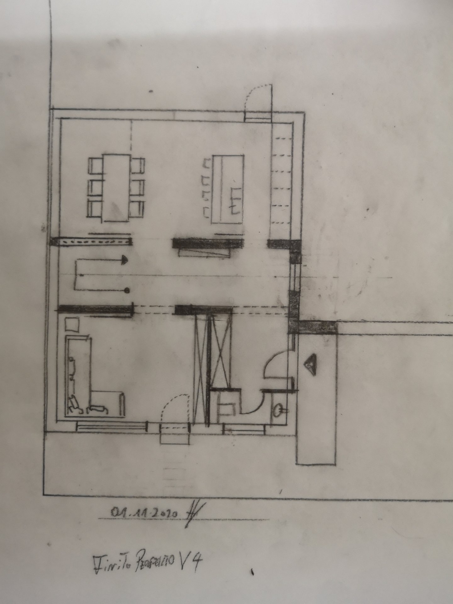

    Seh da kein Hindernis. Bin unterwegs - kein Rechner mit. Deine Skizzen sind aber gut genug, finde ich.

    So meine ich das! Genau :) ich würde es wohl noch etwas offener machen. Der Flur in der Mitte wäre mir hier zu dominant.

    Evtl. die Wandscheibe an der Küche etwas auflockern, halbhoch ausführen...

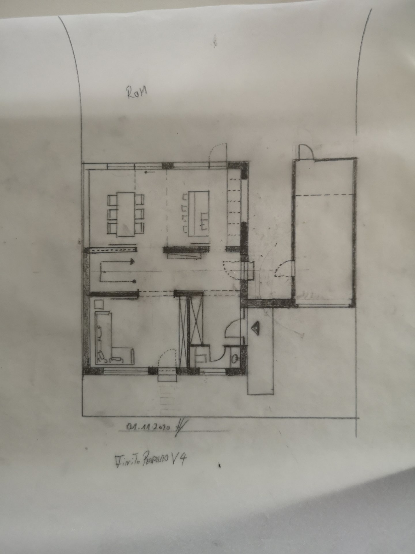

    So wäre es wohl mit Garage und Schuppen.
    Im dadurch entstehenden Innenhof kann man eine Art "Seitenterrasse" mit bspw. Kies Boden etc. planen und mit schönen Bambuspflanzen ein eigenes Refugium schaffen

    Wie wäre es, die Innenhofmauer quer etwas noch nach planoben zu verschieben? Dort dann den Eingang? Und dann Ess mit Kü tauschen? Dann kannst Du vom Essbereich in den Innenhof schauen.

    Ja, indsurtystyle hatte ich favorisiert.
    Aber Essen mit KÜ zu tauschen wegen Innenhof Blick nicht wirklich wichtig, da man vom Esstisch aus direkt in den eigentlichen Garten ja schaut.

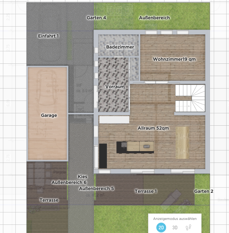

    Ich hab das mal so gedacht. Deine Außenmaße, Esstisch ist 2,20, die Insel ist zu lang, bekomme ich aber nicht skaliert.
    Treppe ist ca. 2,20 x 2,60

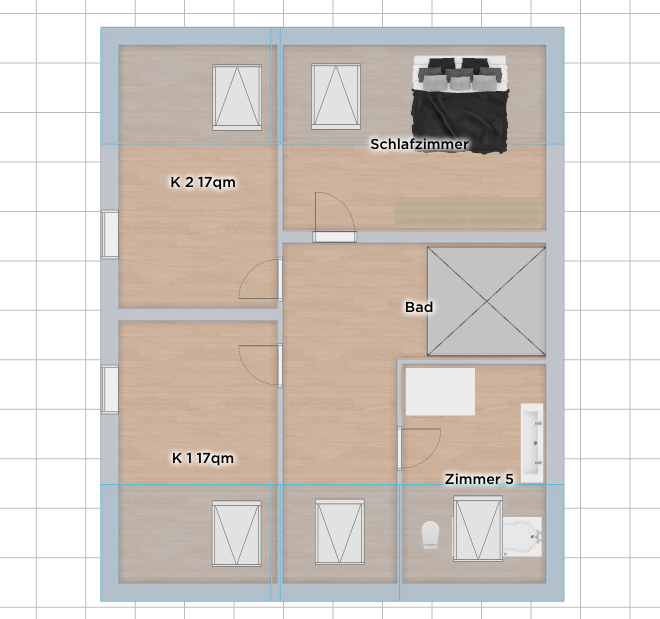

    OG (Dachschrägen sind geschätzt/vermittelt)

    Ich sehe das du als Basis für deinen Entwurf den Hausplanentwurf mit der Hauslänge mit 9,38m genommen hast. Funktioniert das auch mit den angestrebten 9m Länge? Die Idee Kizi an Westfassade finde ich gut.

    Oben muss man schauen, ob die schmale Galerie wegfallen muss.

    Ich denke im EG eher die Nord—Süd Ausrichtung beibehalten ist besser und ermöglicht mir später die Option statt einer kleinen länglichen Garage eine 6m auf 6m Garage mit Zugang direkt zum Haus (Flur) zu errichten. Deshalb die Küche Clean und am Stück zur Terasse hin ausgerichtet wäre mir lieber. Die Mittelflurerschliessung mit dem vorgezogenen Eingang sollte auch so bleiben. Die Flexible Nutzung aller 3 Bereiche Wohnen–Essen–Kochen fände ich gut mit Wohnwänden bei Bedarf zu öffnen und zu schliessen.
    Oder habt ihr bedenken das der Flur Charakter trotz (mind. 2m Öffnungen zw. Wohnen-Essen) erhalten bleibt?

    Hier mal meine Maße in die Skizze ...
    Kannst du mal auch die Zimmeraufteilung DG wie von Katja in #241 vorgeschlagen (ohne SZ) darstellen?
