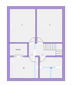

    Hier würde ich die Aufteilung wie folgt sehen, Bad Plan oben rechts, beide KiZis nach Süden (evtl. bekommen wir die Gauben hin, muss wg. Vollgeschoss aufgepasst werden) First Mitte Ankleide mit Zugang von Schlafzimmer. Den Flur könnte man Tageslicht spendieren wenn man die Ankleide Wand mit einer Milchglasscheibe ausführt.

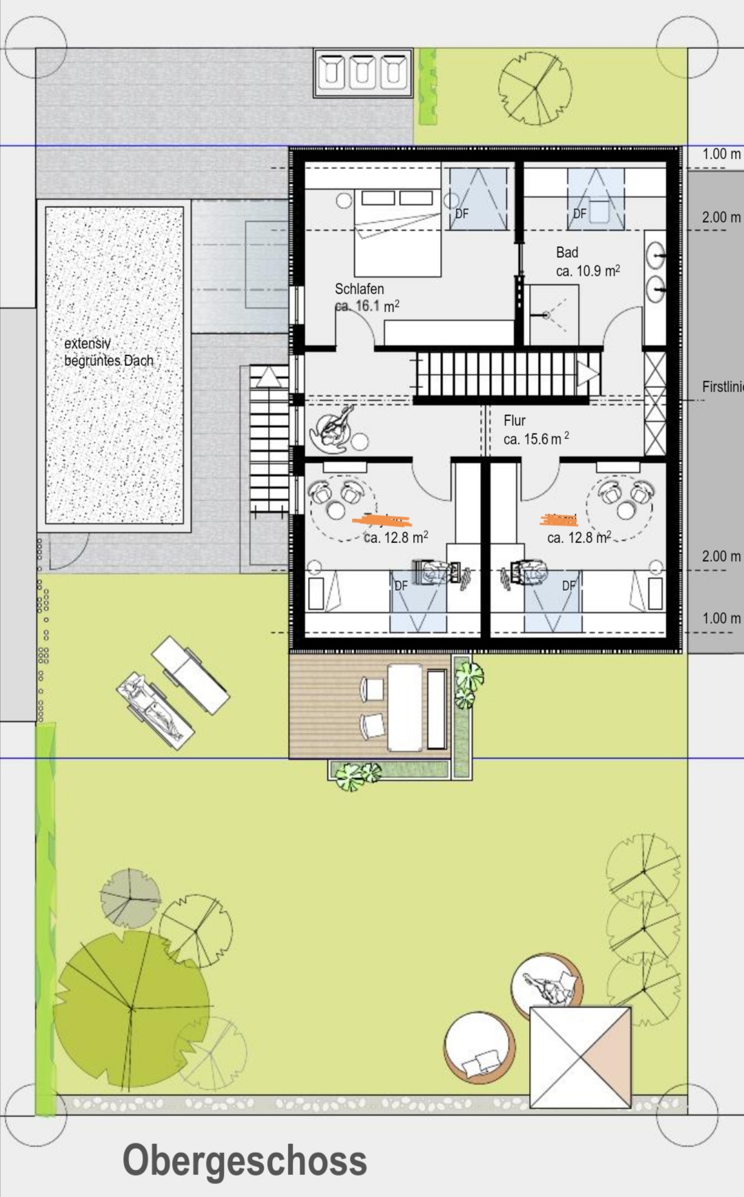

    Eine Gaube wäre dann ein MUSS, ansonsten sieht das Kind tatsächlich nur den Himmel ;)

    falls man es mit den Gauben aus Gründen der Vollgeschossigkeit (1) nicht hin bekäme? wäre es schlimm für den Großen? (unsere damalige Archi hatte es für gut befunden)

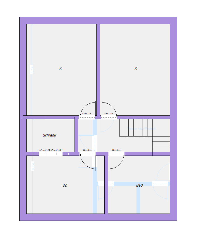

    Unser Bett braucht ca. 110 Kopfteilhöhe - evtl. müsste man ca. 50cm vom Kniestock Abstand wahren. Klappt das dann noch im Schalfzimmer mit Schrank und Durchgang?
    Aus Schallschutzgründen und Abfallrohrthemen sehe ich ein das Bad nicht über das WZ zu planen. Ich denke das ist echt zu heikel. Dann ist die Lösung so wie du es skizziert hast glaube ich...

    @Fabian Weber Ich bleibe bei dem neusten Entwurf der sicherlich noch Optiemierungsbedarf in Bezug auf Haustechnik, Versorgungsleitungen, Anschlüsse/ Abflüsse hat. ich freue mich, wenn du dich trotz Befürwortung einer geraden Treppe und des ersten Entwurfs konstruktiv einbringst ;)
    Ein Tausch (falls erforderlich) der beiden Bereiche Küche/ Essen ist möglich. Für den Fall das das Bad auf die Südseite wandern muss, weil eben über Wohnzimmer
    A) störend wirken kann oder
    B) technisch eine Fehlplanung ist oder
    C) kostentechnisch wenig Sinn macht

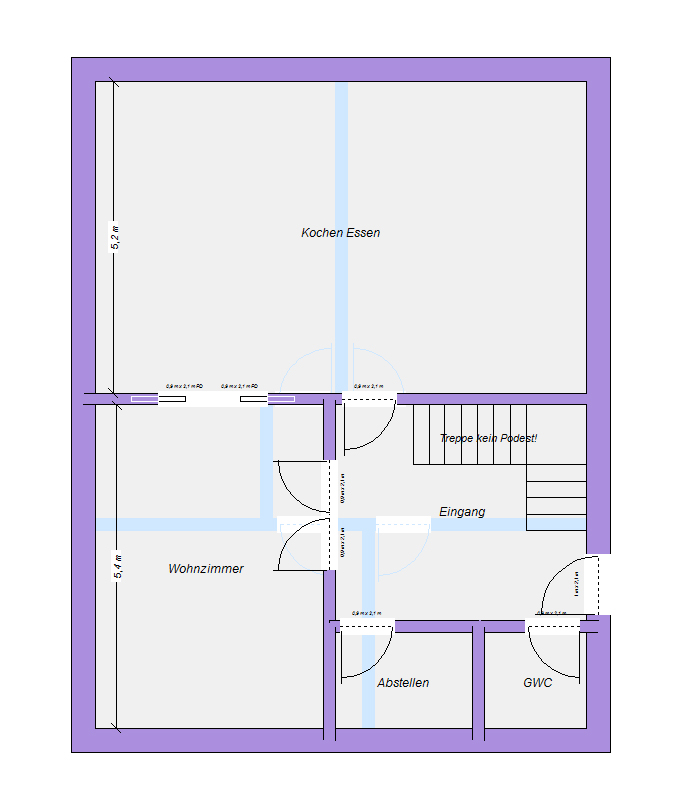

    Also wenn das WZ nun doch an die Straße kann und zwar sogar in den Nordteil, dann fragt sich der geneigte Leser, warum man nicht den Standardentwurf nimmt und so den dominanten Flur quer durchs Haus streicht. Also nix gegen den Flur - ich find den nicht schlecht. Aber ist halt ne Menge Fläche, die drauf geht. Das hier unterscheidet sich von der Lage der Räume nur wenig und bietet mehr Platz im Wohnzimmer:

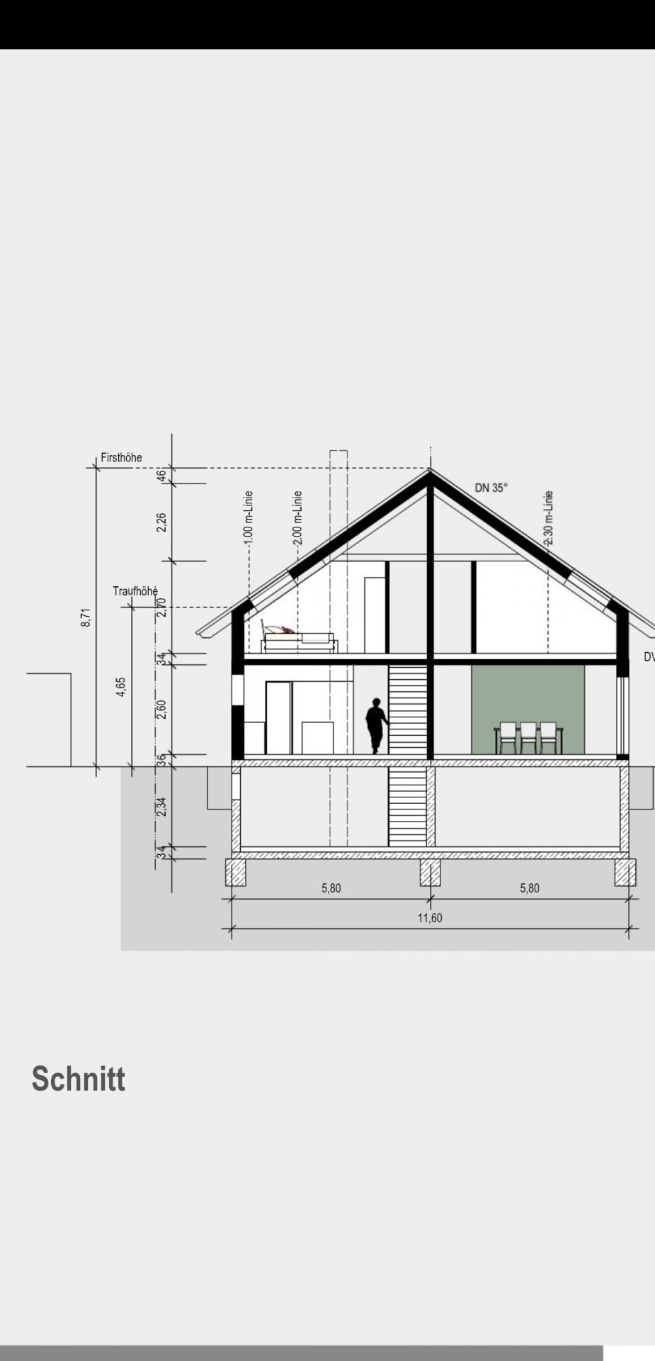

    Wie ist denn die Eingeschössigkeit bei Euch definiert? 2m oder 2,30m? Bei 2,30m könnte man ja mit der Gaube evtl. bei der Höhe bleiben.

    2,30m
    Grundsätzliche Frage: ist dass lichte Maß, die 2,30m

    WZ wandert doch wieder auf Gartenseite
    Küche soll auf Strassenseite nach reiflicher Überlegung
    Eingang Firtsmittig
    Gerade Treppe
    Gauben Pflicht in kiZi

    Statt Waschküche Du/Wc
    Links vom Eingang Garderobe
    Die gerade Treppe noch in Richtung Eingang ziehen oder nicht hängt etwas davon ab was man im DG mit der freien Fläche macht?

    Der KN liegt beim aktuellen Schnitt bei ca. 87,5cm
    Wenn man die Eingangsstufe um 1 Stufe herab setzt und im EG mit 2,50m Deckenhöhe (Im Lichte) plant Landen wir mit dem KN auf ca. 112,5 cm

    Sowas ist vielleicht mal im Ferienlager lustig, ansonsten ist das imho Schrott. Ich hatte mir das Spitzdach mal angesehen. Du hast lediglich unter dem First etwa 2m Standhöhe. Links und rechts davon fällt es sofort radikal ab. Den Raum auszubauen halte ich für Geldverschwendung.
    Den First offen zu lassen fände ich in diesem Fall eher ungemütlich. Es entstünde ein schmaler hoher Flur oben.

    also dann eine gute Raumhöhe (2,70m) planen und als Speicher nutzen und den KiZi unbedingt Gaube spendieren?
