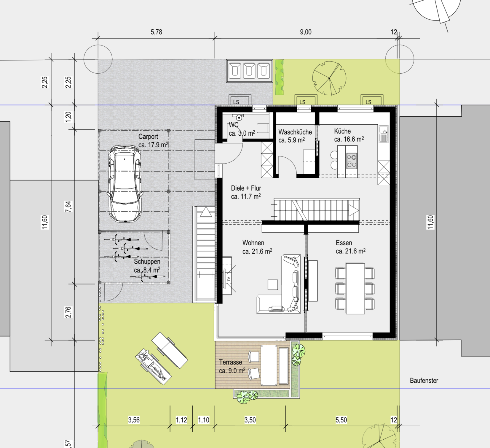

  3. #363 mikro0p, 04.11.2020
    mikro0p
    mikro0p
    11.09.2010
    330
    34
    Germersheim
    Ich gebe den Entwurf frei mit kleinen Anpassungen im Eingangsbereich (Eingang auf Flur Flucht mit Lichtband auf Flucht Treppe) und statt Waschküche ein Dusch WC. Anstelle WC wird eine Garderobe entstehen.
  4. mikro0p
    mikro0p
    11.09.2010
    330
    34
    Germersheim
    Welchen meinst du. Der Entwurf mit strassenseitigem Eingang war super, aber wir wollen seitlich rein, weil wir nur 2,25m von Strasse weg sind mit dem Gebäude. Dann kommt noch dazu das meine Frau doch wieder die Kü auf Strassenseite haben will. Ich bin komplett perplex.

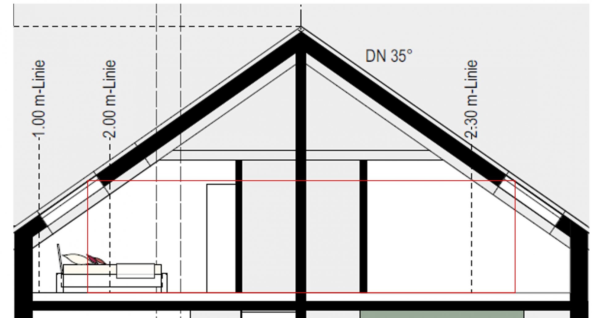

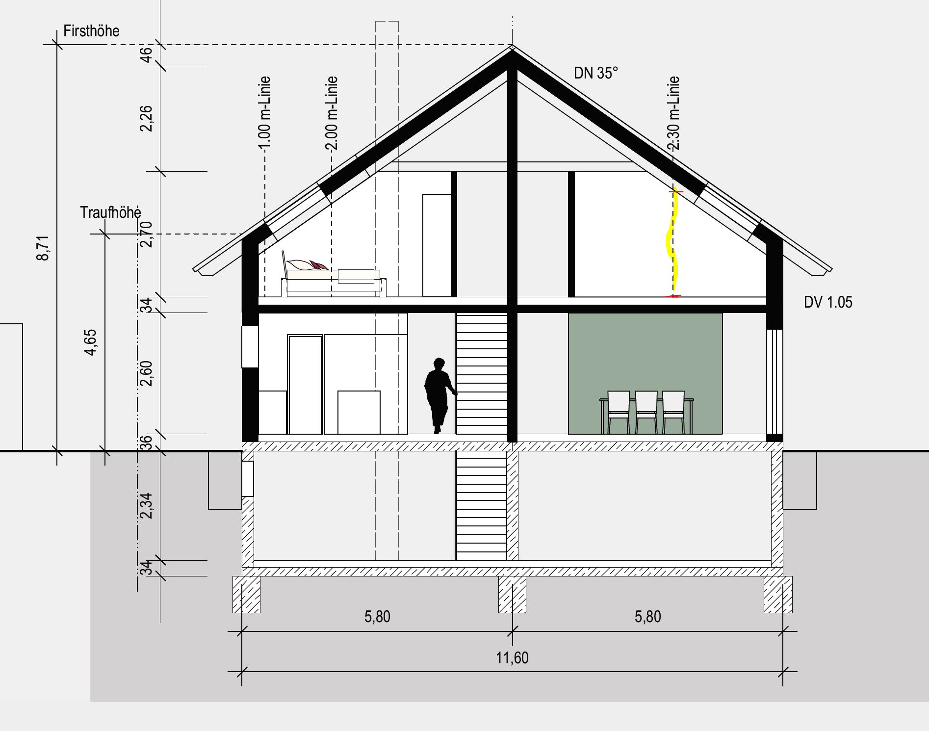

    Bei dem Grundriss ist das SZ leider nicht an der Westfassade. Brauchen Fenster im SZ. Wobei man man SZ mit einem KiZi tauschen kann

    wo finde ich die genaue Defintion?

    Germersheim liegt in RLP:
    Landesbauordnung Rheinland-Pfalz - LBauO - vom 24. November 1998
    § 2 Begriffe
    (4) Geschosse über der Geländeoberfläche sind Geschosse, die im Mittel mehr als 1,40 m über die Geländeoberfläche hinausragen; tiefer liegende Geschosse sind Kellergeschosse. Vollgeschosse sind Geschosse über der Geländeoberfläche, die über zwei Drittel, bei Geschossen im Dachraum über drei Viertel ihrer Grundfläche eine Höhe von 2,30 m haben. Gegenüber einer Außenwand zurückgesetzte oberste Geschosse sind nur Vollgeschosse, wenn sie diese Höhe über zwei Drittel der Grundfläche des darunter liegenden Geschosses haben. Die Höhe wird von Oberkante Fußboden bis Oberkante Fußboden oder Oberkante Dachhaut gemessen.
    (5) Aufenthaltsräume sind Räume, die zum nicht nur vorübergehenden Aufenthalt von Menschen bestimmt oder geeignet sind.
    Vollgeschoss-Definition in den deutschen Landes-Bauordnungen
  9. mikro0p
    mikro0p
    11.09.2010
    330
    34
    Germersheim
    heisst also 2,30m Regel?
    Und die Messpunkte sind OK FFB bis OK Dachhaut?
    Da wird der Dachraum ja noch niedriger wie es jetzt im Schnitt dargestellt ist
    Hat meine Architektin es falsch berechnet?

    Wohl eher Du hast hier die obere rote Markierung zu tief gesetzt. Ich interpretiere die Vorschrift (in auch bildlichen Erläuterungen) bis Oberkante Sparren, nicht Dachstein.

    Ne, ne, schau dir links die 2,00 m Linie an. Das passt schon mit dem gelb markierten (2 rote Striche) für die 2,30 m.

    oder sie hat die 2,30m (die lichte Raumhöhe) nur wegen der Wfl. Berechnung dargestellt?

    bei 11,60m Gebäudebreite darf die äußere rote Linie 3/4 (also ca. 8,7m) nicht überschreiten, richtig? In Bezug auf Vollgeschossigkeit

    Zu Vollgeschoss siehe #238. Solange Du also mit 2/3 der Gesamtfläche unter 2,30m bleibst, ist es kein Vollgeschoss. Die Gaube könnte man auf 2,30m max. Höhe beschränken und es würde sich rein gar nix an der Geschossanzahl ändern - denk ich mal.

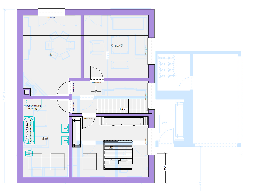

    Noch eine Variante zu #350 mit SZ im Westen:

    DG Top!
    Evtl. das Bad unter die Schräge?
    Könnte man die 1/4 gewendelte aus #350 nehmen an KiZi Wand laufen lassen? Kommt dann Kind 1 mit der Tür hin?
    ... dann EG aus #374 dazu anpassen

    Du verwirrst mich. Du hast oben überall Schrägen - es gibt kein Zimmer ohne Schrägen. Das Bad hat also auch Schrägen. Da die bei Dir recht heftig sind, würde ich versuchen, möglichst die Flächen unter dem First zu nutzen, um eben gerade nicht unter den Schrägen rum springen zu müssen.
    Ja, man könnte die Wände so schieben, dass man nur einen Miniflur hat und links und rechts der Treppe keinen Flur. Aber das ist häßlich, beklemmend und gruselig. Die totale Optimierung ist nicht immer die besten Wahl. Der Mensch braucht Platz und Licht zum Leben - auch im Flur. Ich zeichne nix, wozu ich nicht stehe. :p

    Hab mich falsch ausgedrückt, ich meinte die Badewanne im Bad unter die Schräge setzen :)
    DG ist doch super gelöst von dir... Nur das man eben mit einer 1/4 gewendelte hoch kommt, am KiZi entlang meinte ich wäre noch gut

    Ach Du meintest nur die Wanne - ja, nö! Warum sollte man sich unter die Schräge quetschen ohne Not? Glaub mir, das ist auf Dauer nicht romantisch sondern nervig.
    Zur Treppe: Wenn Du die Treppe verschiebst, muss Du sie auch im EG verschieben. Soll die dann durchs WZ laufen? Die Wand oben ran ziehen - dazu siehe #376 - häßlich.

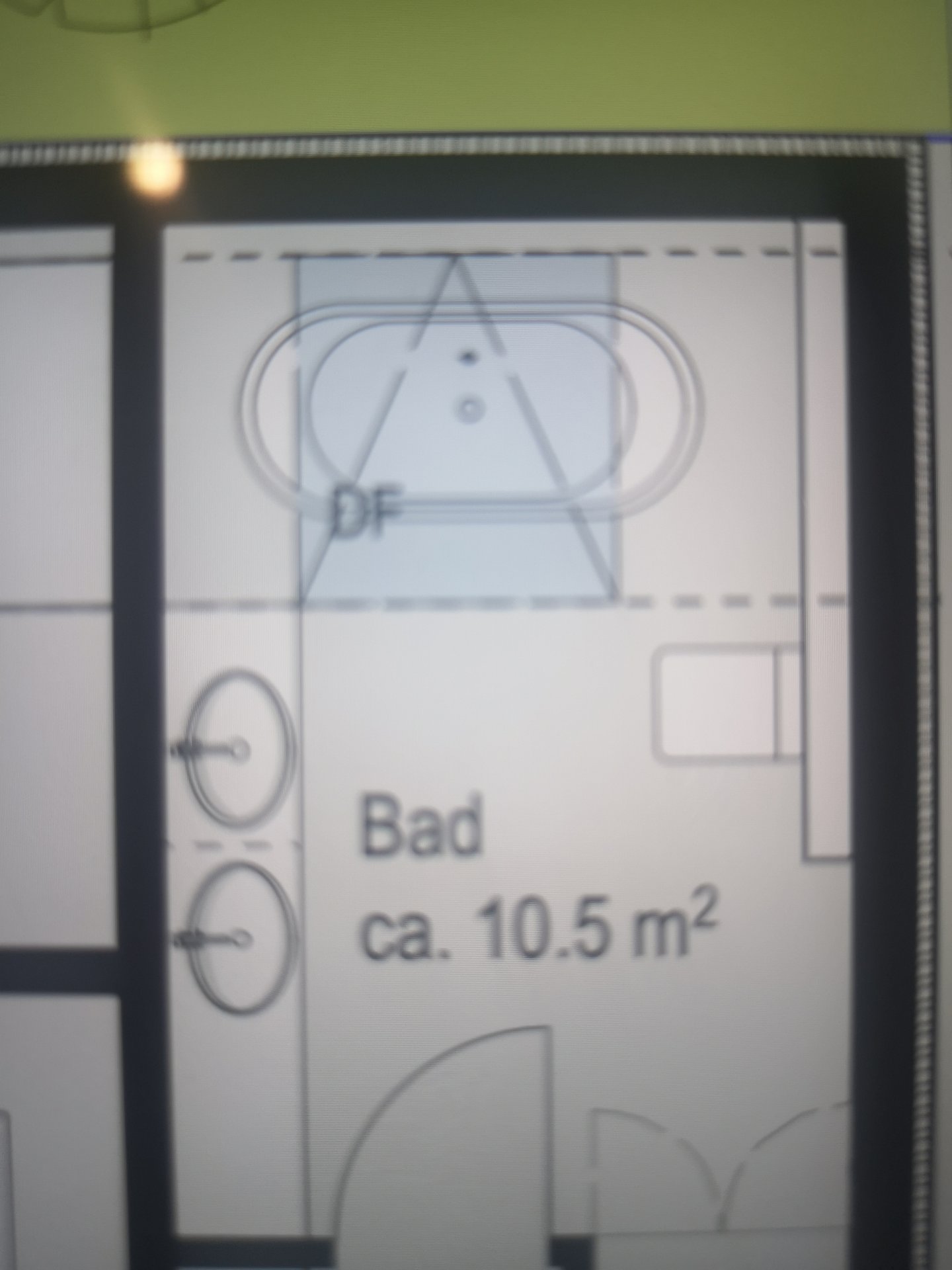

    Im Bad Wanne und WC tauschen ?
    Schnitt vom Bad ?
    Da sind wir schon wieder bei Thema Entwässerung angekommen ..
    Sehe gerade Katja ??? hat das schon korrigiert :28: Oder wieder nur ein gegoogeltes Bild ?
    Aber warum ist denn da nur ein DFF gemalt ?:confused:
    Oder was soll das sein bei #377 ?

    Entwässerung durch die Küche seh ich undramatisch. Da gurgelts und rasselt es eh meist ständig. 2m- Linie im Bad ist eingezeichnet. Genauer ist übertrieben, solange Variante XYZ noch gar nicht entschieden ist.
