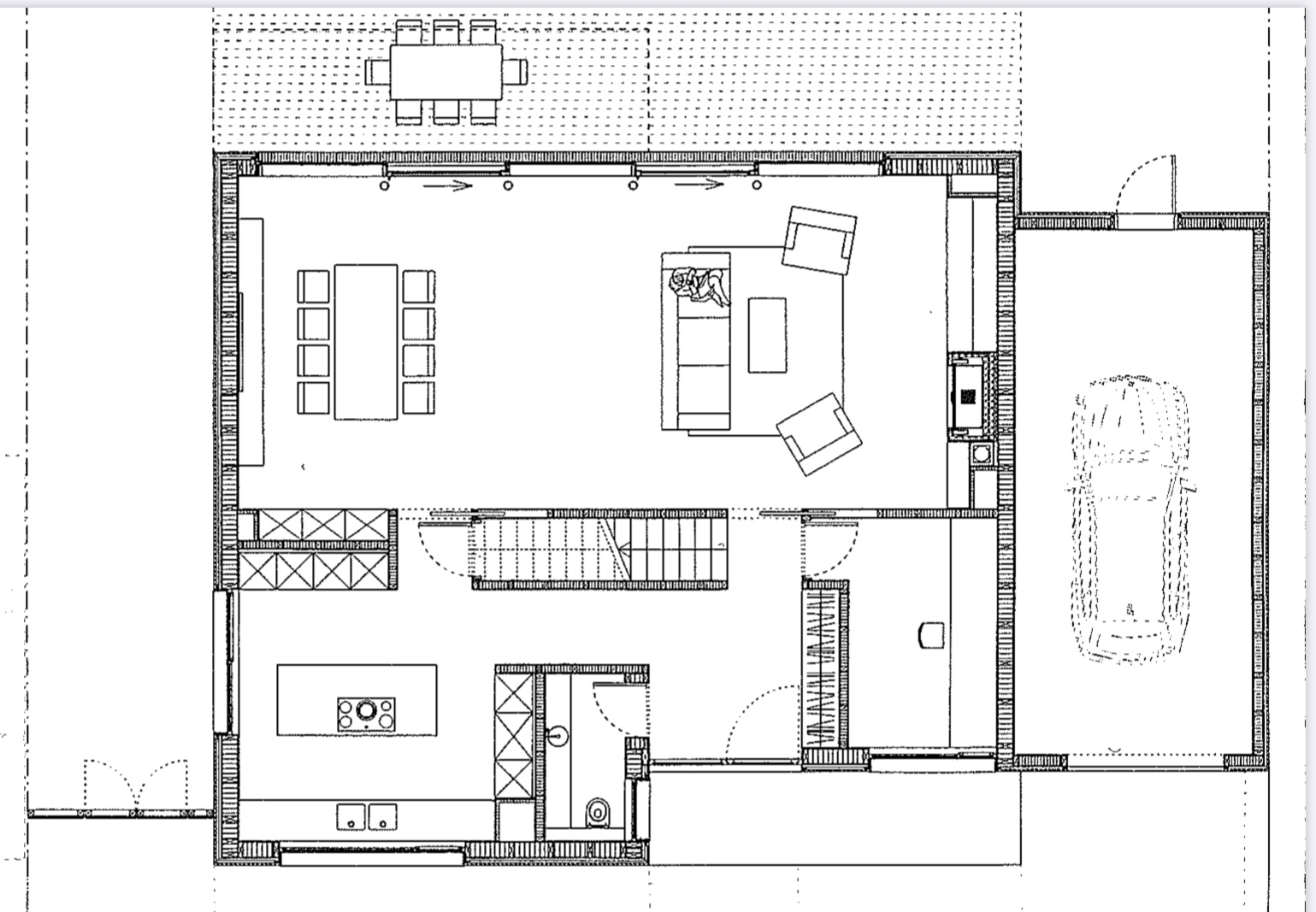

    Ist aus einem meiner Pläne passend zum Schnitt

    Nein, Treppe soll mal dort bleiben. Mit #374 werde ich mich auseinandersetzen. Geht in Richtung meines Traumgrundrisses

    Und wieder die Spüle in der Küche vor das Fenster gemachten. Dann geht schonmal das Fenster nicht auf, wenn man kein Unterlicht hat.

    Ähm, ich glaub der TE wäre froh, wenn er erst Mal wüsste, wo die Räume hin sollen. Wo er die Spüle platziert, steht noch in den Sternen. Unterlicht ist ja auch kein Drama, falls nötig.

    Unterlicht mag ich nicht, aber was ich mir gut vorstellen kann wäre ein großes 2teiliges Fenster mit Fest und Flügel

    in der Tat - aber ich glaube wir haben es jetzt
    Ich denke wenn wir das Gebäude einfach etwas breiter machen statt den 9m kommen wir mit gerader Treppe oben ganz gut hin.

    Also für mich wäre das ein no-go. Von außen sieht es einfach nicht harmonisch aus, wenn bei einem Fenster so ein Querrahmen kommt.
    Aber lassen wir den TE mal seinen Räume erst machen. Sonst zieht er nie ein. Aber besser vorher richtig geplant, als sich hinterher geärgert. Auf dem Computer lassen sich Wände leichter versetzen als wenn sie ersteinmal gemauert sind.

    Nochwas zum Schornstein. Ich kenne mich hier nicht aus, aber ich hatte mal gelesen, dass sich hier Gesetze geändert haben. Entweder sind nicht mehr erlaubt oder Abstände zum Nachbarn haben sich geändert.
    Solltest du dich vorher mal schlau machen, ob der Schornstein auch dahin darf, wo du ihn eingezeichnet hast.

    Den Plan aus #90 .
    Nur etwas mehr Breite
