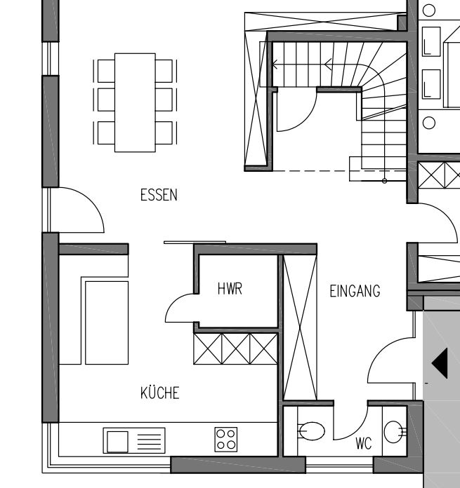

    ... Sowas in der Art habe ich versucht zu skizzieren.... Denkbar? So wäre die Küche zumindest auf der etwas besseren Ecke des Hauses (NordWest) kann dennoch getrennt bleiben und hat "fast" einen direkten Bezug zum Esszimmer. Den Eingangsbereich würde ich sogar ganz normal heizen mit FBH etc.
    Im DG kann man sich dann überlegen was man mit der Fläche macht.. Balkon? ein Minizimmer als HomeOffice, Leselounge?

    Ich find's nicht schlecht. Allerdings würde es mich sehr stören, dass man dann ständig durch den Eingangsbereich zur Küche rennt. Das ist so eine Autobahnkreuzung da vorne - das find ich ungemütlich. Ich fand (natürlich ;)) meine Variante besser - Westsonne hin oder her auch wegen der Frühstücksecke - aber das ist Geschmacksache.

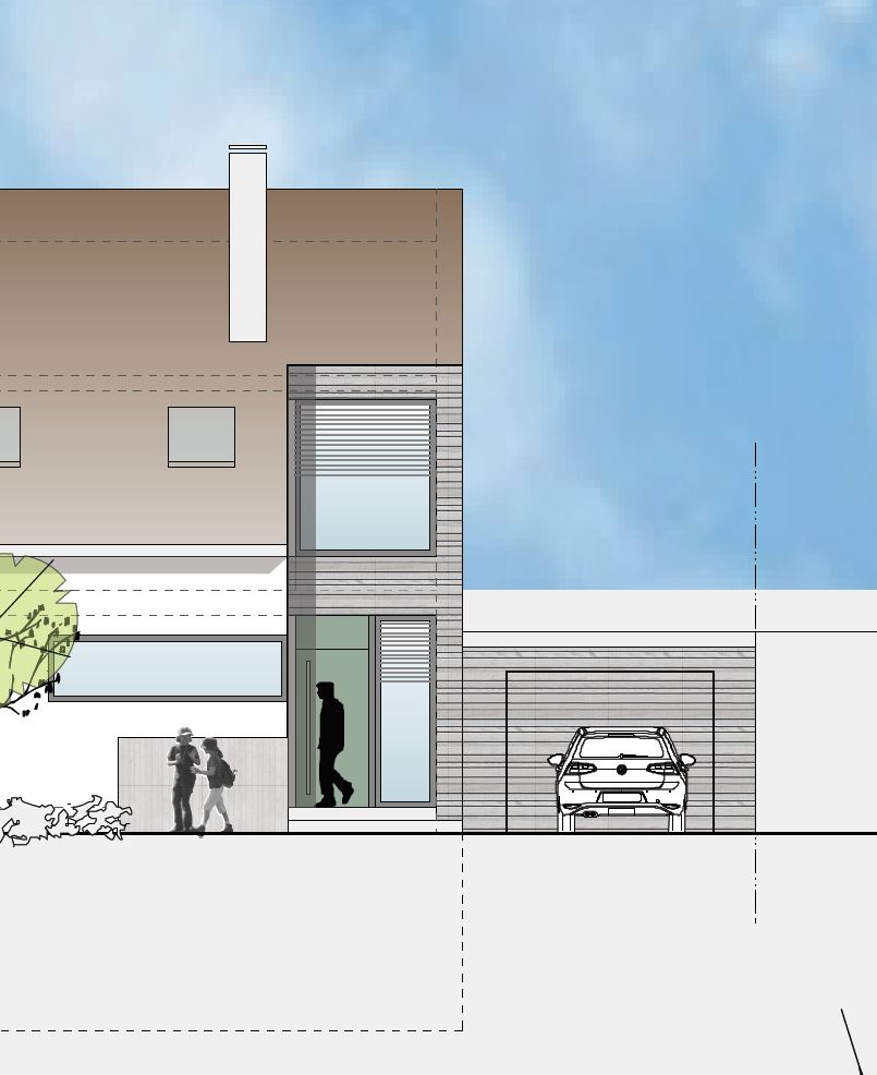

    Den Vorbau seh ich ja auch so ähnlich. Allerdings ist die Tür vom Carport Käse. Da gehts um 2m bis zum Haupteingang. Mach lieber die ganze Reihe Schuhschränke hin und darüber ein langes breites Fenster für Licht, Licht und nochmals Licht. :)
    Oben kann ich DIr sagen, was da hin kommt: nix. Die Warze gibts nur im EG wegen der Schönheit und rate mal: wegen Licht.

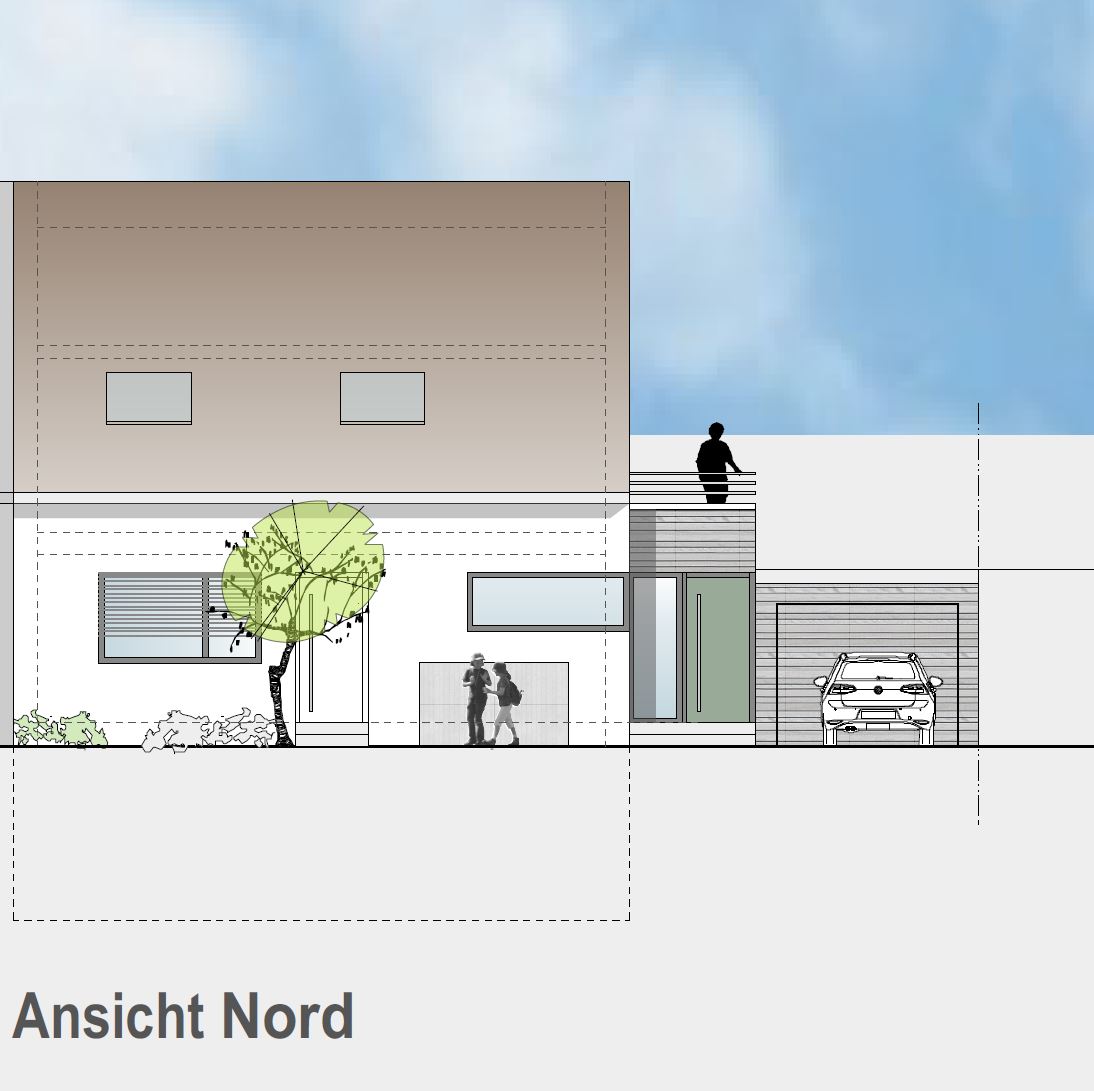

    dachte an eine Garage und eine Art Schleusentür - aber die Tür kann man sich vlcht. sparen, wenn man wie du sagst Schuhschränke etc. dort hin baut ... Fenster und Licht kann doch an der gegenüber liegenden Wand zum Eingang rein holen, oder?
    in der Ansicht kann ich mir folgende beide Varianten vorstellen.

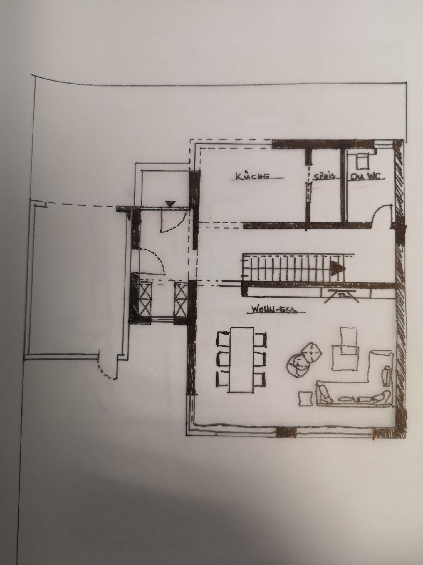

    ... wir waren uns einig und ziemlich sicher das die Küche zur NordWest-Ecke und das Esszimmer zur SüdWest-Ecke hin geplant werden.
    Die Diele wegen dem daraus resultierenden engen Eingangsbereich mit dem Anbau gelöst und entspannt werden sollte...und das Wohnzimmer in die ruhigere Ecke des Hauses ausweichen soll, quasi eher als Rückzugsort.
    Ich verstehe natürlich das Argument von Katja wegen viel Verkehr und Autobahnkreuzung.

    Ist ein offen gestalteter Grundriss .
    Das sind die Übergänge fließend .
    Ob man jetzt mit der Linsensuppe den Eingangsbereich quert oder die Kids, Besucher ..mit Matschschuhen durch die Diele latschen ..
    Völlig egal !
    Dafür gibt es Saugroboter von Vorwerk oder den Dyson ...

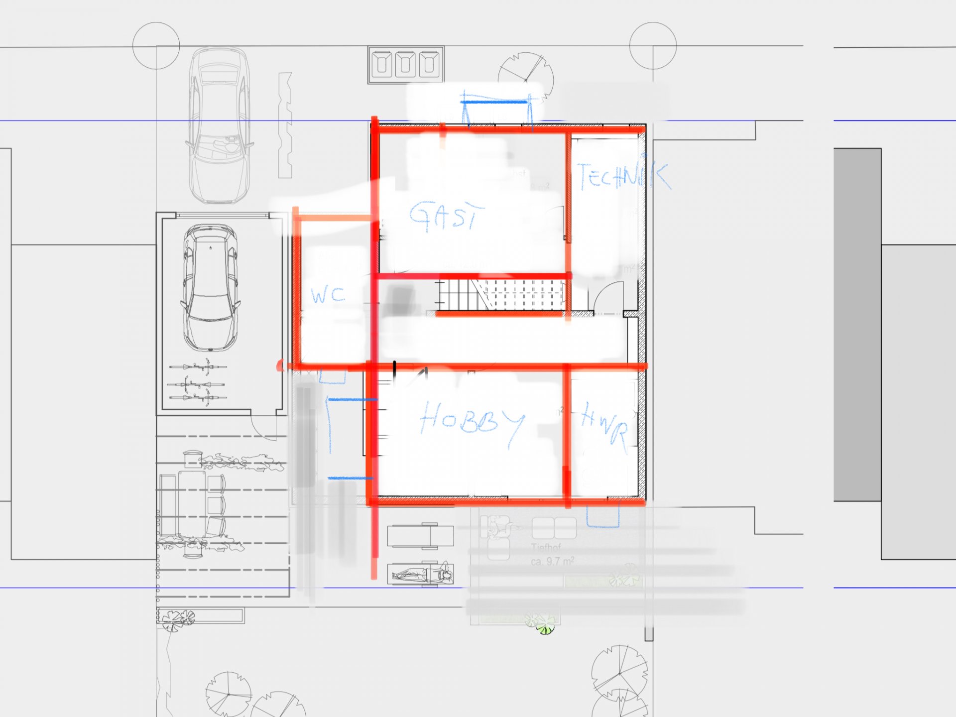

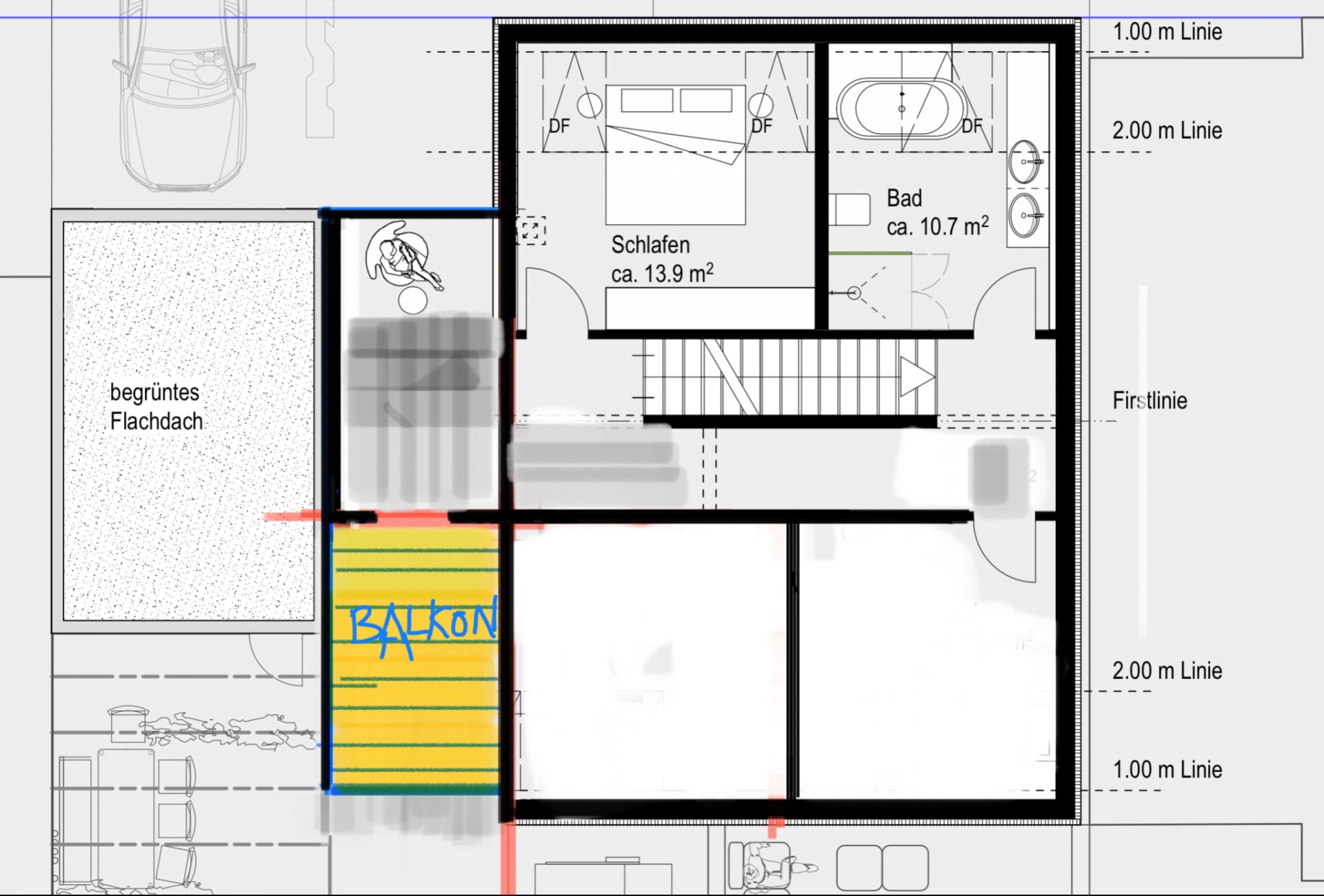

    Okay, also wenn ich weiter mache kommt das dabei raus im KG und im DG

    Balkon? An der Stelle? Wann willst du dort sitzen? Ich sag's Dir: NIE.
    Ein Dach ist nicht das gleiche, wie eine tragfähige Decke mit Wasserentsorgung und Geländer. Letzteres ist wesentlich teurer und sollte nicht sinnlos geplant werden. Keiner sitzt gern über dem Eingang, offen zur Straße und zum Nachbarn mit Blick auf Garagen auf dem Präsentierteller.

    Balkon _kein_ muss und war nur als Idee und auch nicht direkt über dem Eingang - denn da wäre eine kleine Lounge. Aber auch hier gebe ich dir recht. Es wird eine kostspielige Angelegenheit.
