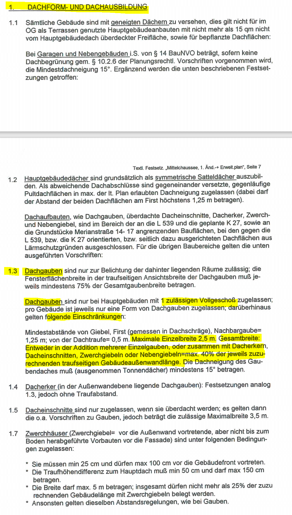

    Hilfe beim B-Plan. Verstehe nicht ganz wie das gemeint ist mit Einzelbreite, Gesamtbreite in Addition:

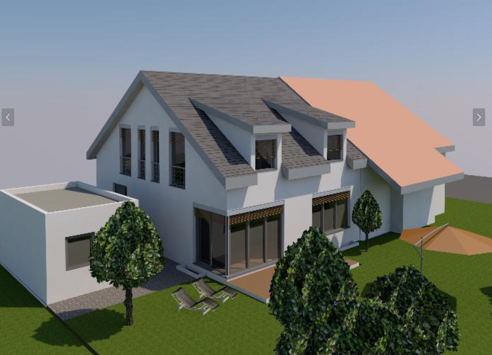

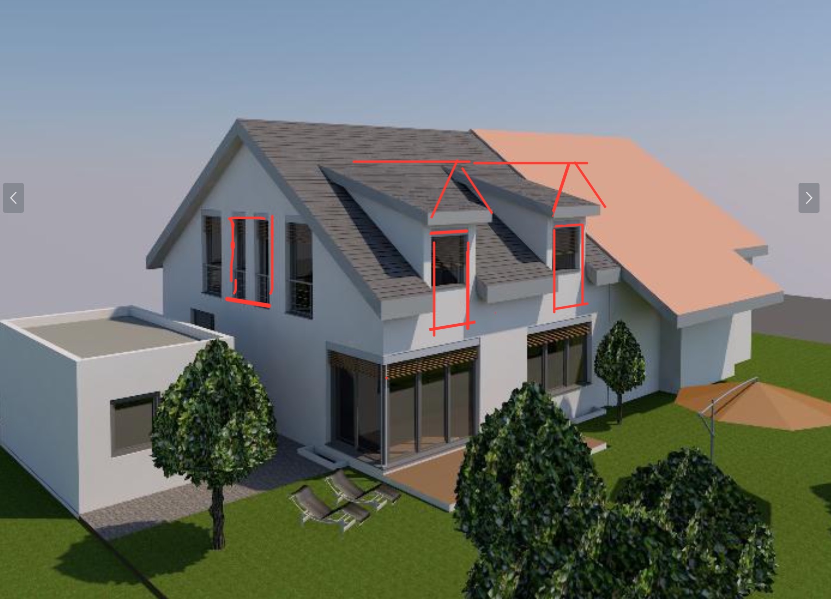

    Der GU-Archi hat folgenden Vorschlag gemacht:

    Vielleicht weißt du doch noch nicht genau was du willst.
    Wir haben im Juli 2020 mit dem Architekten begonnen und seit gestern die Baufreigabe. Wir haben den Architekt nach dem ersten Gespräch 2 Wochen planen lassen und dann gemeinsam sanft verfeinert und manche Kompromisse gemacht. Perfekt wird es eh nicht. Mach einen Knopf an die Sache.

    Die Gauben sind ja wohl voll daneben !
    Und die bodentiefen Fenster in der Mitte der Giebelansicht ebenso .
    11ant gefällt das.
  15. #435 Kriminelle, 27.11.2020
    Kriminelle
    Kriminelle
    16.05.2013
    3.547
    1.933
    Wie ist Deine Frage?
    Ich gehe davon aus, dass wenn man selbst im DIY-Verfahren plant, grundsätzliches wie der B-Plan verstanden wurde!

  16. #436 Fabian Weber, 27.11.2020
    15.965
    6.257
    Naja ich denke mal, dass das Malprogramm keine Gauben darstellen kann :)
    Ich würde im Giebel nur 3 gleiche Fenster machen und darauf achten, dass diese nicht so knapp am Dach sitzen. Das würde wahrscheinlich schon besser aussehen, wenn der Zeichner nicht sichtbare Rollädenkästen gemalt hätte, sondern überputzte.
    Das gilt auch fürs EG.
    Sowas lässt ja dann hinsichtlich Detailqualität bei mir immer die Alarmglocken klingeln.
    simon84 und Jo Bauherr gefällt das.
  17. #437 Fabian Weber, 27.11.2020
    15.965
    6.257
    Vielleicht eher so eine Gaubeform?
    Und das Bild zeigt auch ganz gut, wie eine Fertiggarage die Optik versaut.
    Vielleicht lieber drauf verzichten oder etwas leichteres, wie Carport?
    mikro0p, msfox30 und jodler2014 gefällt das.
  18. #438 jodler2014, 27.11.2020

    Bevor es hier jetzt den Bach runtergeht ..
    Wie ist denn der Grundriss zu der Ansicht aus # 432 ?
  19. #439 jodler2014, 27.11.2020
    jodler2014
    jodler2014
    20.12.2014
    3.906
    540
    Angestellter
    RP
    Archi 's würden das niemals malen ..
    Da läuft was schief !
    "Money for Nothing " von den Dire Straits hatte die gleiche Graphik .
