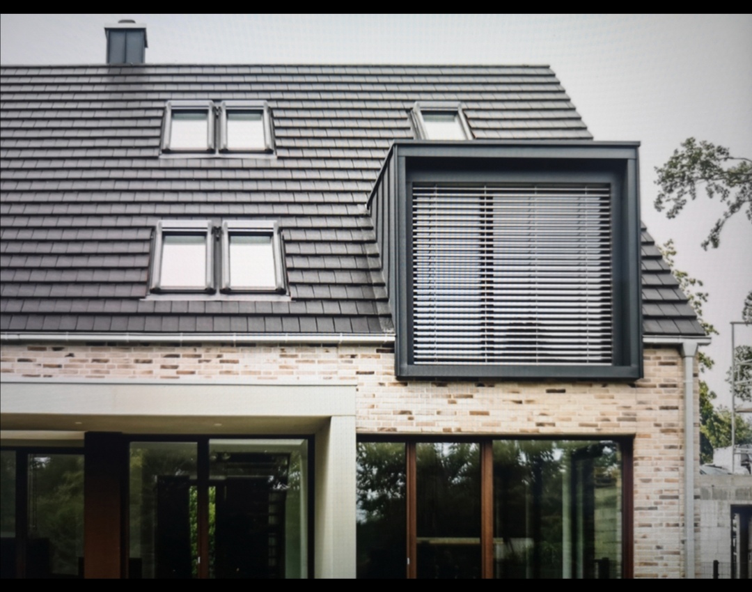

    Ich lasse einfach eine Gaube für das innenliegende Zimmer planen und fertig...das andere Zimmer ist mit dem giebelseitigen Fenster abgedeckt und bekommt zusätzlich ein DFF. Designtechnisch stelle ich mir die Gaube so in etwa wie auf dem Bild vor... Die asymmetrische Planung der Gaube würde mich sogar nicht mal stören denke ich...

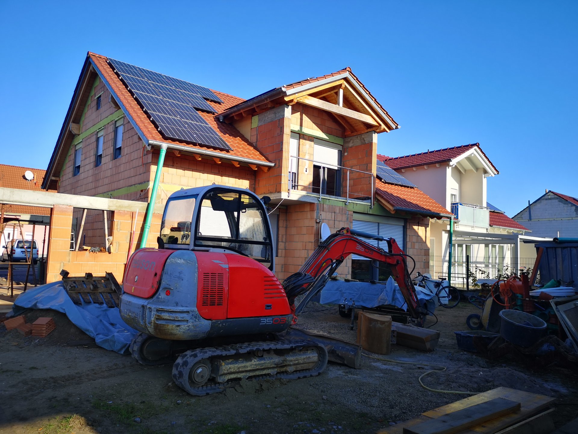

    Zwei Häuser weiter hat der Bauherr (evtl. mit einer Befreiung, wer weiss) so was gebaut. Das meinte ich als zusammenhängend. Das sind locker mehr als 4m

    Die Gaube aus Deinem Beispiel wirst Du aber mit GU so nicht hinbekommen, die können nur billig.
  16. simon84
    23.491
    7.034
    Das ist aber ne dachterrasse mit Satteldach :) das einzige was das noch als Gaube zu bezeichnen ist die eindeckung
    und ja wenn sowas genehmigt wurde stehen die Chancen für dich nicht schlecht!
    denke mal die kostet bei einem GU 20-30 tausend Aufpreis wenn er es überhaupt anbietet.
    nachbargaube werte ich nicht als Gaube des Nachbarn sondern einfach 1.25m Abstand zwischen zwei gauben.... aber vielleicht ist auch nur eins oder beides davon damit gemeint. Am besten nachfragen !

    Nicht locker, sondern vielleicht gerade mal so 4 m. Ansonsten wäre die Hütte ca. 13 m lang.
    Sieht man schön am Geländer und den Fenstern.
