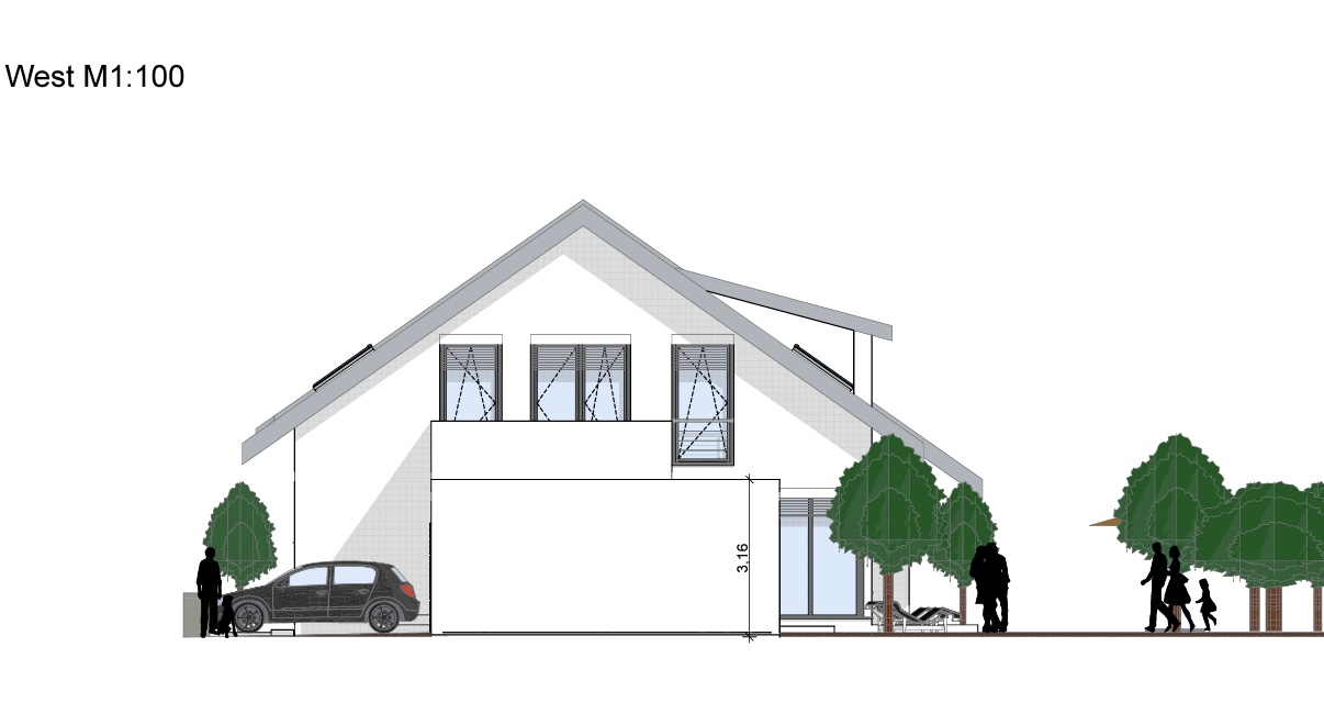

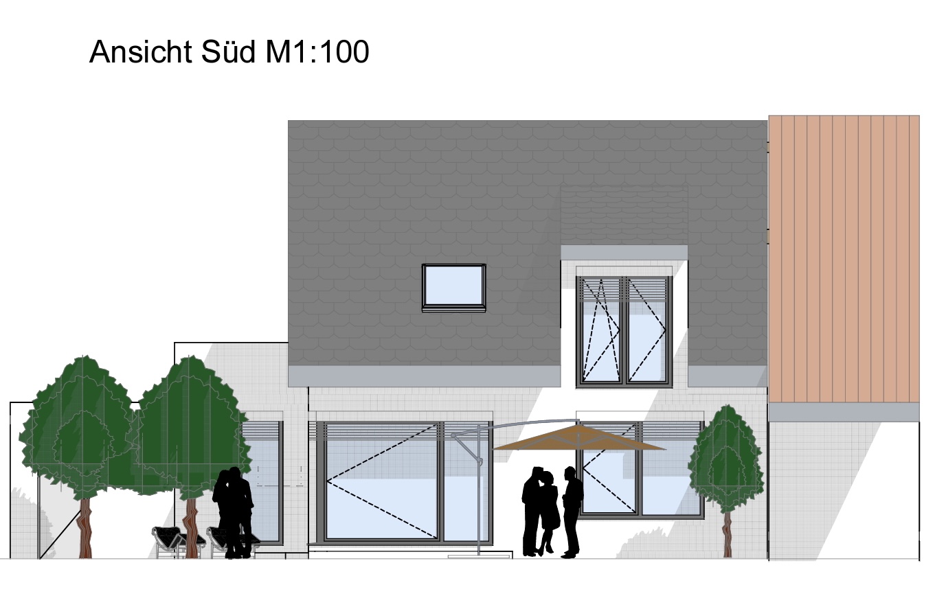

    Mein Gott sieht das beschissen aus, das Dach links anders als rechts. Der Putzt wird dann wieder so schöne Rally-Algenstreifen bekommen bei der Deckendämmung.

    Kann sein das die Bilder einenetwas gefälschten Eindruck vermitteln. Es sind ca. 4,50m (18 Steine a 25cm) und das Gebäude hat max. 10m Breite, da das Grundstück 15m hat und nebendran noch eine nicht mal schmale Garage geplant ist. Dies nur als Info.

    ich denke eher so 3,5 Meter innen außen vielleicht knapp 4 Meter, brauchst Ja bloß die Höhe der terrassentüre oder die Pfosten vom Balkon mit vermutlich ca 1-1,20m Abstand nehmen

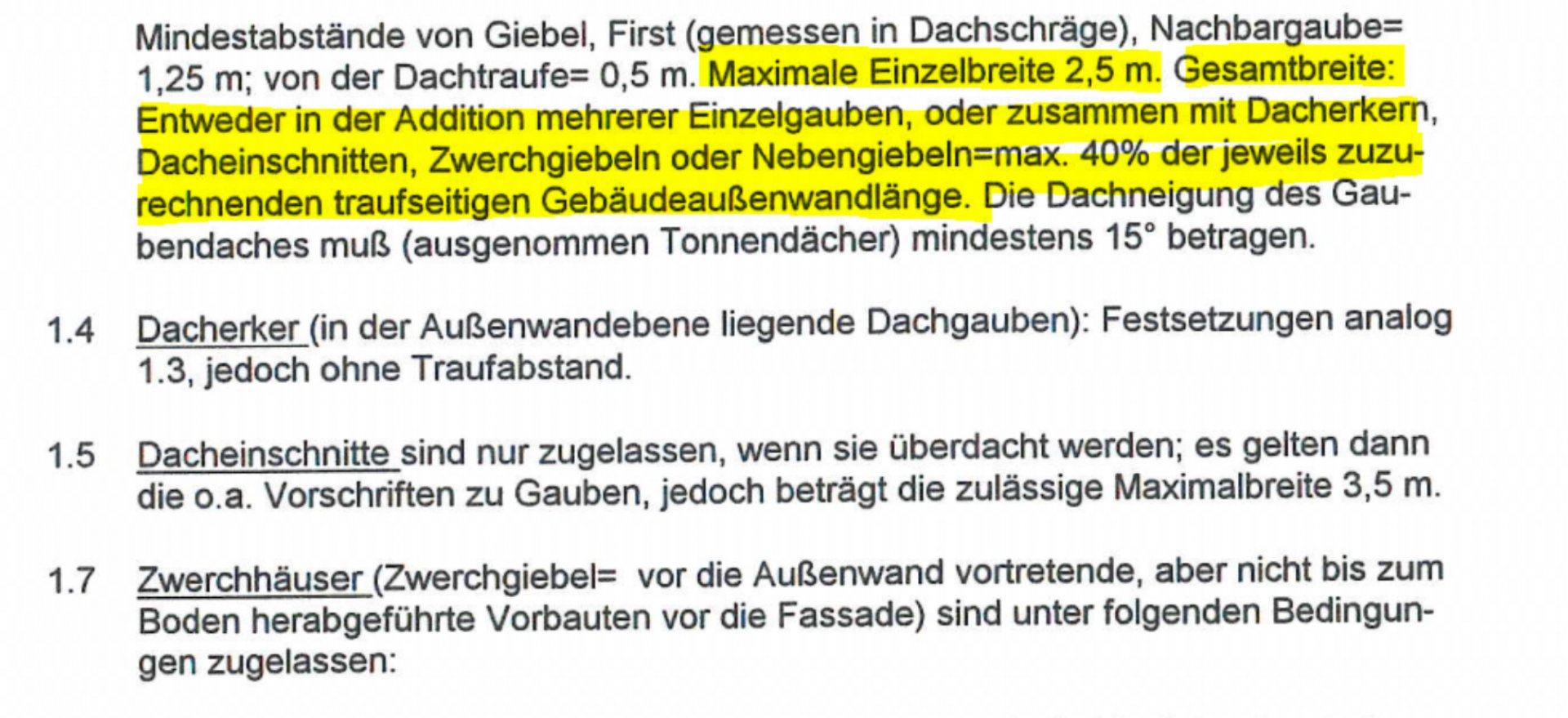

    Es steht doch alles da, Ihr lieben Mitstreiter :D Man darf hier nicht interpretieren... .
    Hat man nicht, nur von der Nachbargaube (vermutlich wegen der Brandverordnung)
    Nicht -Gebäude, Nachbargaube!
    Wertungen ... „zur Nachbargaube“ ist eindeutig
    Meinungen... „zur Nachbargaube“ ist eindeutig
    Dann darfst Du max insgesamt 4 Meter Gaubenbreite bauen, davon müssen 75% Fenster sein. Die einzelne Gaube darf aber nicht breiter als 2,50 sein, also könntest Du 2 Gauben mit a 2 Meter Breite mit je 1,50 Fensterbreite bauen.

    So wie Du - wenn ich Dich richtig verstanden habe.
    2,5m
    ... höchstens jedoch 2,5m.
    Nein.
    Uaah, gruselig. Und nicht mal 'ne Gaube, sondern nach Definition BPlan ein Dacherker.
    Kann ich mal das Aufmaß dazu sehen?
    Yep.
    Doch. "Mindestabstände von ... Nachbargaube = 1,25m", d.h. der Abstand zur benachbarten Gaube muss mindestens 1,25m betragen.

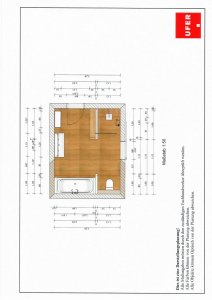

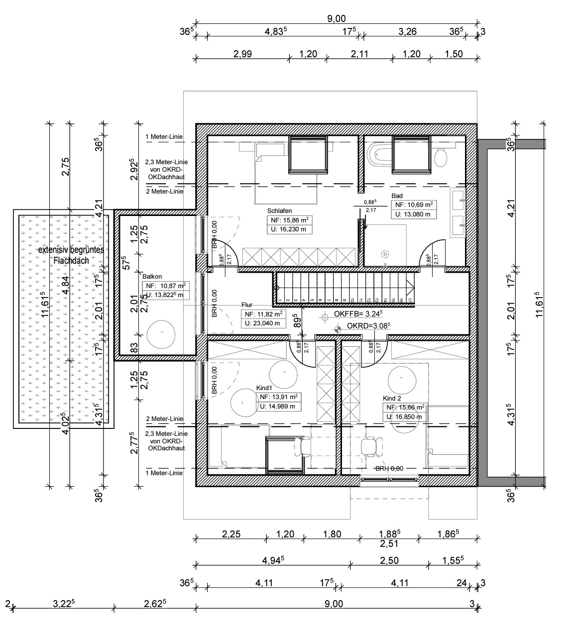

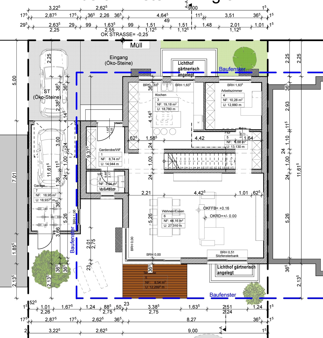

    @all Die langwierige Baueingabe Planung ist endlich durch und die Baugenehmigung (der grüne Punkt) vor Fristablauf (31.03.2021) noch rechtzeitig angekommen. Wollte mich auf diesem Wege bei allen Experten für die tollen Ratschläge und Eure Geduld bedanken. Ich weiß das mein Thema fast alle Eintragsrekorde gebrochen hat aber mit dem Ergebnis sind wir jetzt sehr zufrieden. Ich denke das in der Ausführungsplanung noch minimale Anpassungen geben wird aber der Drops ist gelutscht. Bin schon dran die ersten Angebote einzuholen/ bewerten. Die Ergebnisse will ich euch nicht vorenthalten:

    Uih, gefällt mir auf den ersten Blick ganz gut.

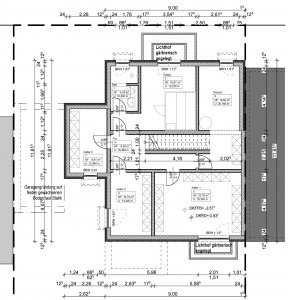

    Habe aber auch einen Fehler gesehen: die Toilette unter der Dachschräge! Die vordere Kante muss direkt mind. unter der 2-Meter-Linie sitzen. Das bedeutet für Euch: Tausch Wanne/Toilette.

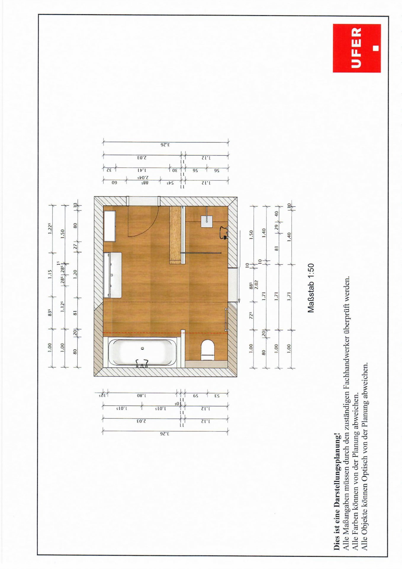

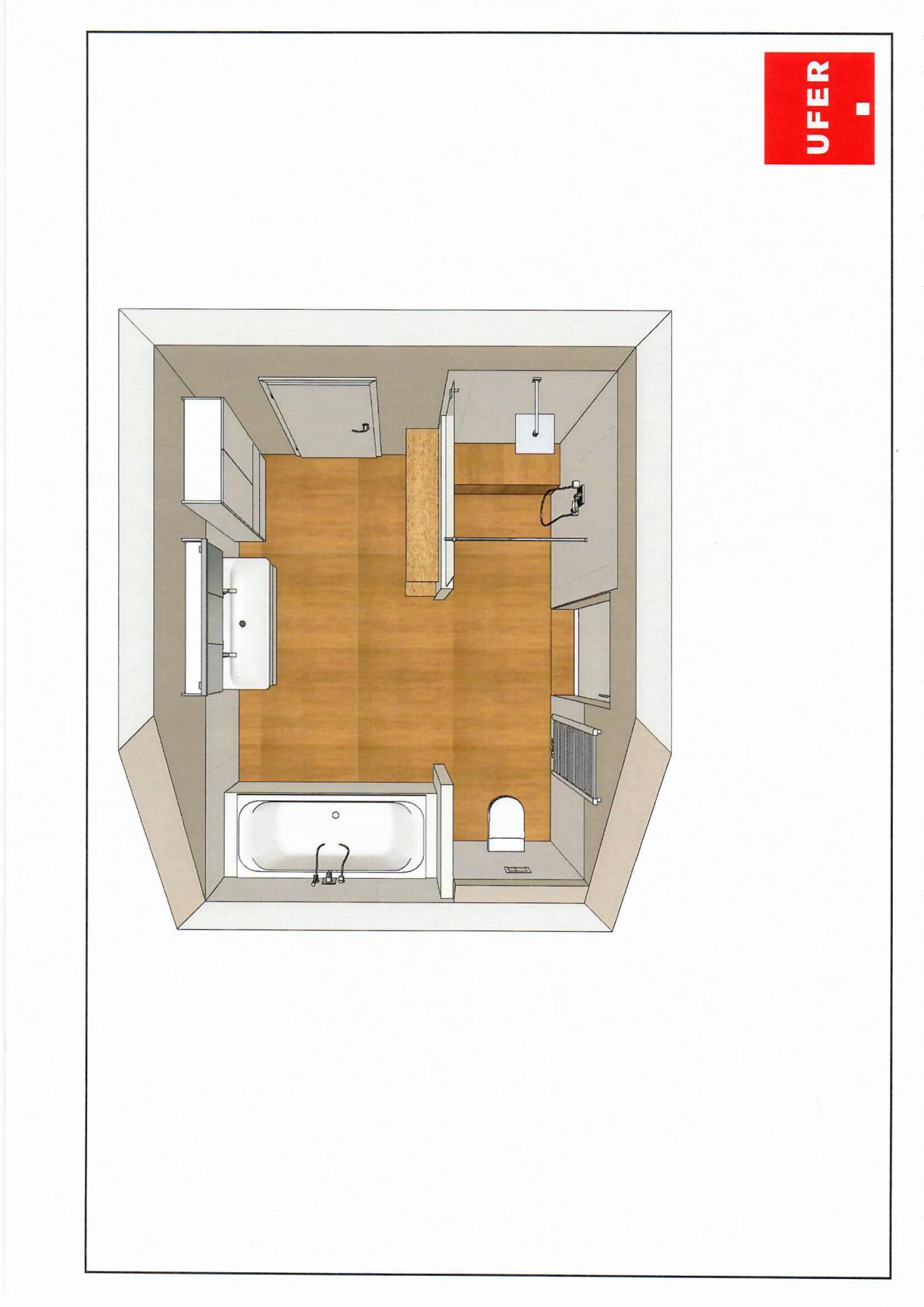

    @Kriminelle Vielen Dank auch! :) Wanne und Sitz wurden bereits getauscht. Der Bad-Plan in der Ausführung sieht wie folgt aus:

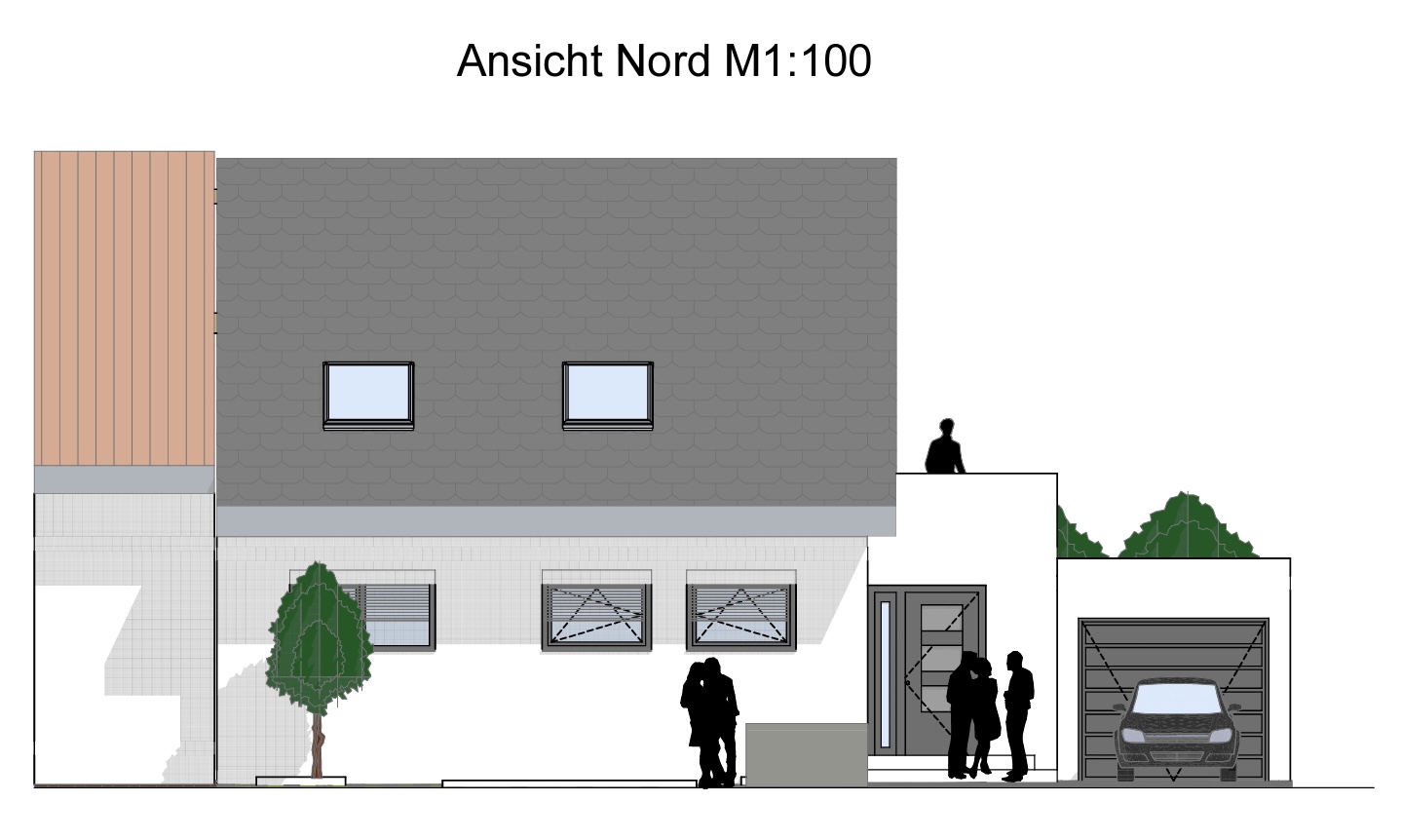

    Warum diese Gaube nur bei einem Zimmer, das andere "nur" ein DFF?
    Der Balkon wird auch so ein verwaistes Ding werden, den Erker im Keller wirst Du gut zahlen dürfen.

    Warum nicht auch das Garagendach zum Balkon machen, wenigstens gleich mitbegründen? Man will ja nicht auf Dachpappe schauen.

  20. #480 Kriminelle, 04.04.2021
    Kriminelle
    Kriminelle
    16.05.2013
    4.114
    2.411
    Raumgefühl ist eine Berufung
    Prima. Allerdings ist auch hier die Toi unter dem gehbaren Bereich. Das DFF schafft zwar einige Cm, aber ich denke, das wird nicht reichen. Mach da ein schönes Podest hinter der Toi, darauf können dann Handtücher liegen.
    Ich würde der Front Küche/HWR richtige Fenster gönnen, damit die Räume nicht wie Souterrain wirken. Wäre auch gefälliger.
    Das WC-Fenster mit Brüstung, damit bei Gartenpartys die Gäste auch unkompliziert pieseln dürfen.
    Das andere Zimmer hat auf der Giebelseite ein weiteres Fenster.
    Weil man wegen Grenzbebauung zb dort keine Dachterrasse machen darf. Oder weil es eine Fertiggarage wird.
