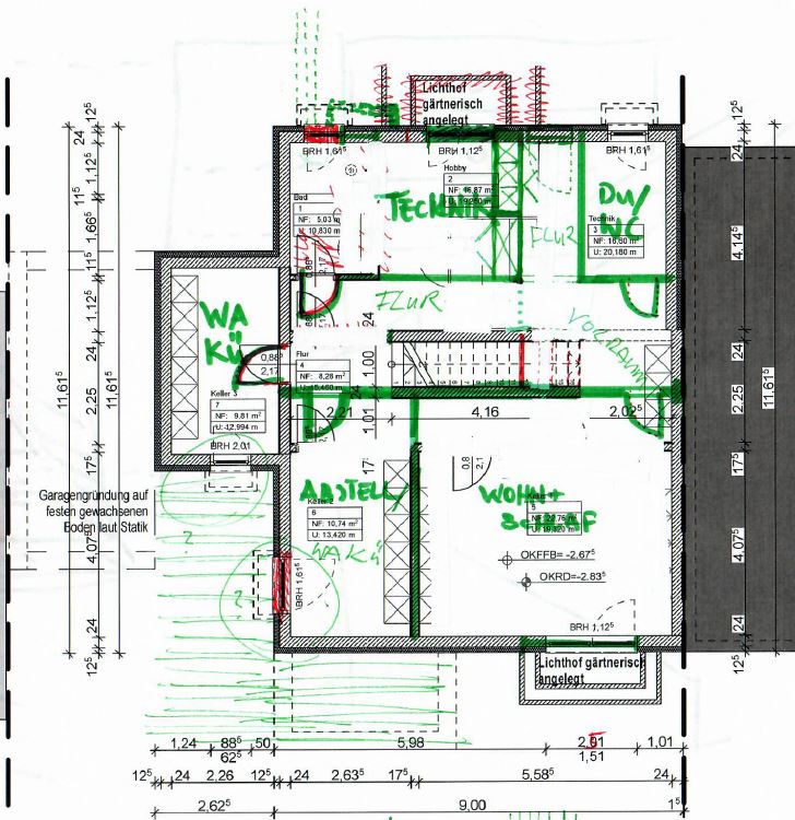

    Mir gefällt das in der Mitte persönlich am besten. :)
    Die Badtür zum SZ würde ich streichen. Das sieht auf den ersten Blick ganz toll aus. Wenn man nachts raus muss, ist man sofort auf dem Thron. Aber man hat auch alle Geräusche im SZ. Die Schalldämmung durch die Tür ist besonders bei Schiebetüren eher bescheiden. Das ist auch für den Throninhaber beklemmend. Als Kind würde ich gleich die ersten Verdauungsbeschwerden bekommen, weil ich Angst hätte, Mami und Papi zu wecken, nur weil ich mal pupsen muss. Zähneputzen, Duschen - das macht alles Lärm und man will ja nicht immer der erste sein, der aufsteht. Wenn die Kiddis runter oder ausziehen, kann man die Tür besser nachrüsten.
    Im Keller find ich diese En-Suite-Lösung für Gäste bzw. das große Kind 1 unglücklich. So wie ich das sehe, wird Kind 2 bald drängeln, dass es in den großen Hobbyraum (Keller 1) ziehen darf. Dann wäre ein Bad, welches beide unabhängig nutzen können, besser. Vielleicht opfert man dafür lieber einen der anderen Räume. Möchte nochmal betonen, dass ich kein Fan von Kellerzimmern bin, aber Teenies sehen das ja bekanntlich ganz anders.

    Nicht ungefähr! Leg das konkret fest. Wir hatten uns etwas vertan und dann passte die Arbeitsplatte nicht mehr bis in die Laibung. Im Ytong muss ich die Brüstung noch etwas runter nehmen und der Fensterbauer hat es dann nachträglich abgedichtet.
    Gleich richtig machen, spart die "Frickelarbeit".

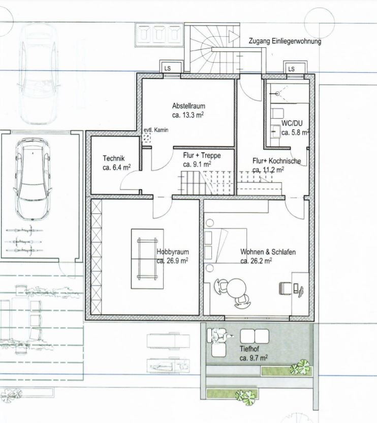

    Ich finde das überhaupt nicht schlimm. Dafür wohnen doch Menschen miteinander.
    Mich wundert, dass man vorn den Lichtschacht setzen darf. ich habe aber nicht mehr drauf, wie weit man an die Straße ran darf. Würdest Du das nochmal überprüfen?
    P.s. Balkon finde ich in diesem Fall gut!

    Die "Neu-Anordnung" im Keller habe ich etwas angepasst angelehnt an eine frühere Variante als wir noch über eine ELW nachgedacht hatten. (siehe Skizzen)
    Ich denke das ist eine gute Möglichkeit falls perspektivisch doch noch eine ELW daraus werden soll bzw. sich der Junior auf "Dauer" unten einnisten wollte. (Grundstück ist für 2 WE frei gegeben)
    Die Waschküche und und den Abstellraum kann man auch switchen denke ich. Sind Lichtschächte im Terrassenbereich denkbar oder eher problematisch anzusehen? Würdet ihr in einem Abstellraum auf ein Lichtschacht verzichten?
    Wie breit würdet ihr den Eingangsbereich planen auch im Hinblick auf eine "vernünftige" mögliche Garage/ Carport Breite - was wäre ein gelungener Kompromiss?
