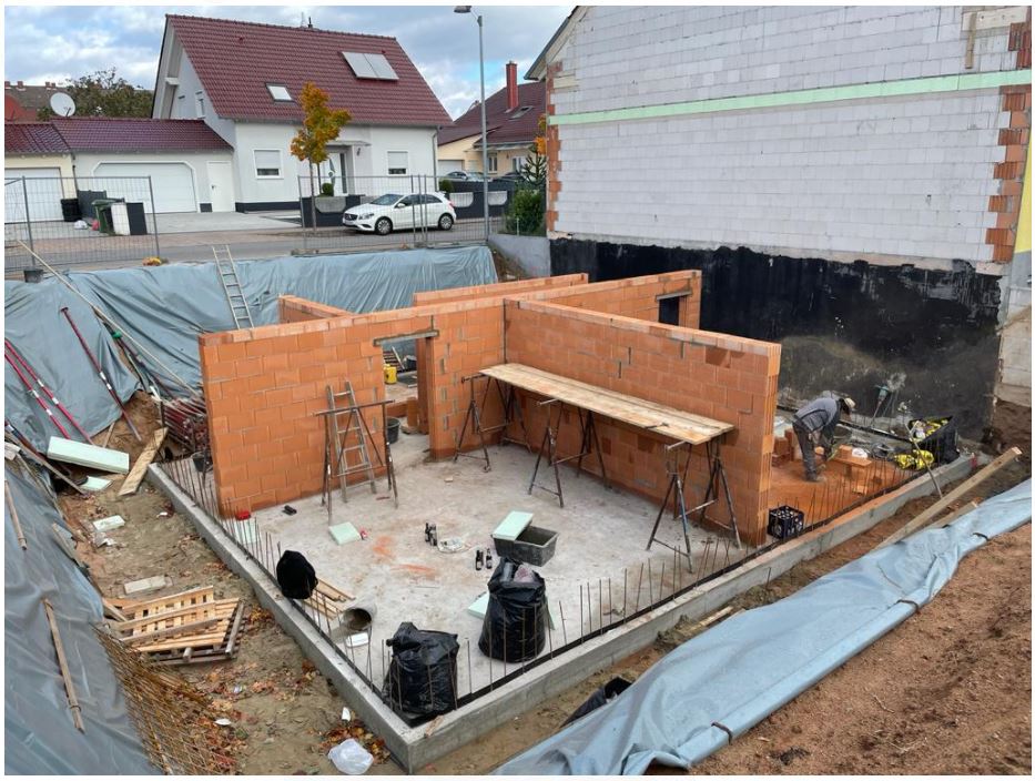

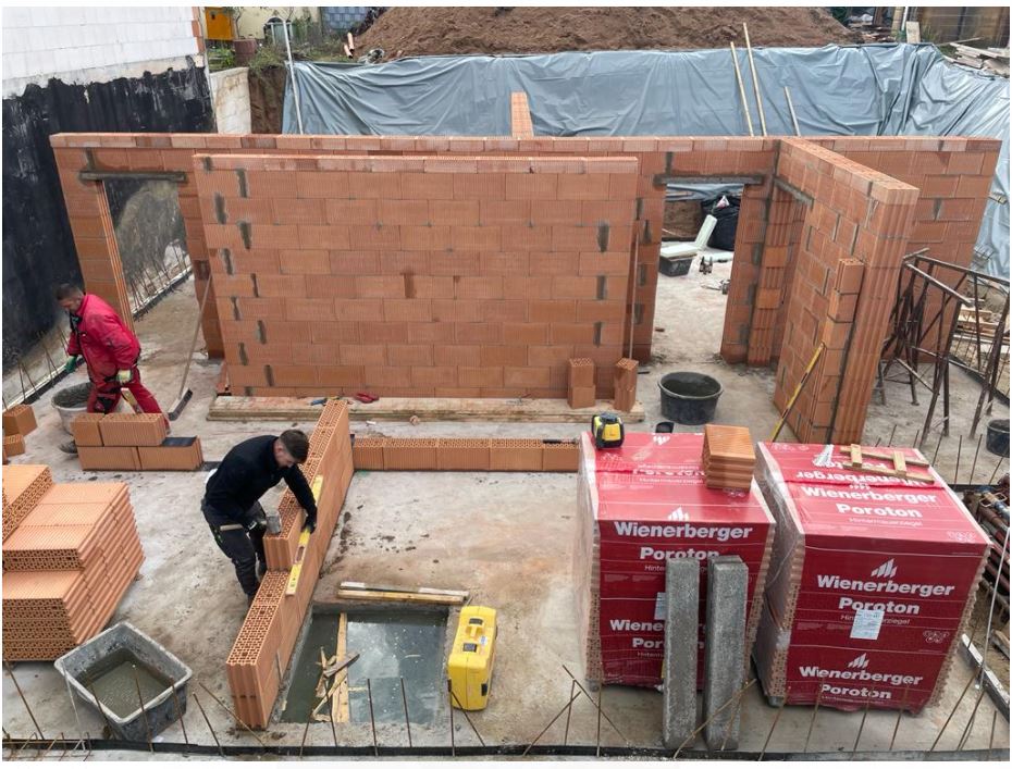

    Hallo zusammen. Gerne wollte ich euch mit den neusten Eindrücken von unserer Baustelle abholen und mich für den Input und die vielen Denkanstöße bedanken. Es geht voran ;)

  8. #508 K a t j a, 24.10.2021

    Wow, es geht vorwärts. Wie soll der Keller denn nun werden?

    Der Keller wird als Hobby-Wohn Keller ausgeführt. Mit Hebeanlage etc.

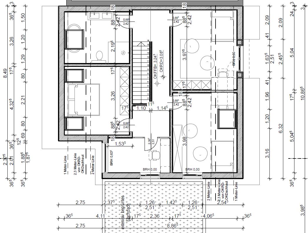

    Ich hatte eher auf einen Grundriss gehofft. :)

    Sorry, hatte ich ganz vergessen, anbei der Plan.

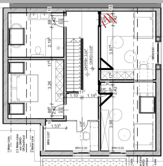

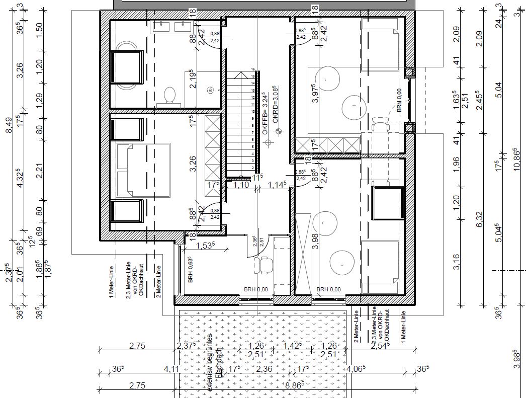

    +++ UPDATE +++ Es geht voran! Aktuell werden die Innenwände im DG gemauert. Was würdet ihr empfehlen in Bezug auf die Türen ? Sollen wir die Deckenhoch und mit Oberlicht einplanen (wegen bessere Lichtausbeute?) Den aktuellen DG Plan füge ich bei.

  13. #513 K a t j a, 18.01.2022
    K a t j a
    K a t j a
    31.05.2019
    1.009
    582
    Leipziger Land

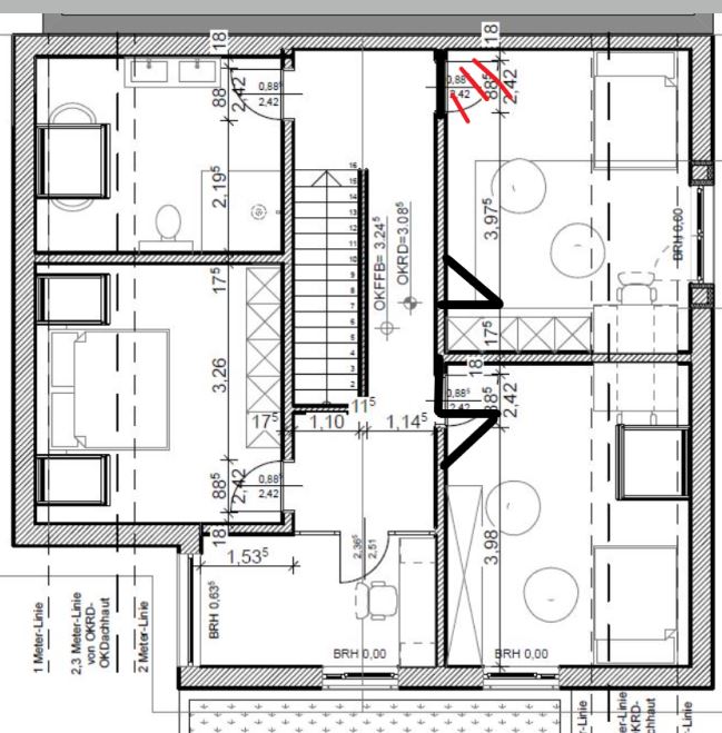

    Bei den Kizis würde ich es vermutlich machen. Aber vor allem würde ich die Kizitüren noch versetzen, so dass dahinter in den Zimmern noch ein Schrank stehen kann. Also so ca. 70 cm nach planunten.

  14. mikro0p
    mikro0p
    11.09.2010
    330
    34
    Germersheim
    Ich denke auch das es so besser ist - so ungefähr wie skizziert, oder?

    Yep. Das gleiche könnte man auch noch mit der Badtür machen. Dann kann im Flur ein Schrank stehen. Aber vielleicht nicht ganz so fett - nur ein Bücherregal von 30 bis 40cm o.ä.. Sonst fällt man die Treppe runter, wenn man aus dem Bad kommt.
    Moment mal. Wieso haben wir das nicht schon eher beäugt?

    Türanschlag Badtür = 48,5cm (36,5cm + 12,5cm wegen dem Sprung runter auf 24er MW Maß)
    Türanschlag Schlafzimmertür = 12,5cm

    Ich dachte erst, das wär ein Ablichtungsfehler mit dem Rücksprung. Wozu dient der?
    Ich würde die Badtür trotzdem noch etwas runter ziehen. Wenn dann ein 60er oder gar 70er tiefer Schrank stehen kann, umso besser.

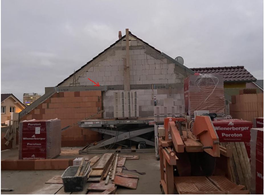

    Unser Haus steht ja 0,5m vor dem Nachbarhaus (straßenseitig). Deshalb kommen wir mit den 36,5er T8 Steinen noch bis zu dieser Kante rein und können ab mit den "normalen" 24er weiter mauern. Gartenseitig schließen wir auf gleicher höhe ab. Somit haben wir ein gleichschenkliges Dach und gewinnen eben die 12,5 cm Fläche.

    Mmmh, sorry. Da fehlt mir ne Gehirnwendung. Hab den Grund nicht kapiert. Dass Ihr paar cm weiter vorn steht, seh ich. Im Grunde hättest Du aber schon beim Waschbecken nach hinten gehen können oder noch eher. Der Archi wollte vermutlich nur keinen Knick im Raum?

    Yes
    Irgendwas was energetisches (Energieberater)
