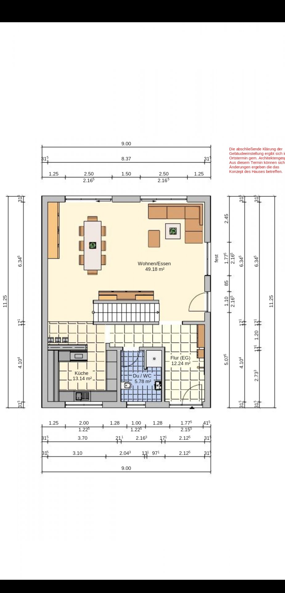

    Gestztes Ziel ist es die Entwürfe zu finalisieren, schnellstens. Kann ich dann nicht einfach die Entwürfe von einem
    1.) Stein-auf-Stein Bauträger
    2.) Holzhaus Hersteller und
    3.) einem Architekten
    durchkalkulieren lassen?
  5. #45 mikro0p, 26.08.2020
    mikro0p
    mikro0p
    11.09.2010
    330
    34
    Germersheim
    Wann muss die Entscheidung fallen Holz vs. Stein? Schon in der Entwurfsphase?

    Sorry, aber was willste finalisieren, wenn noch nix geplant / festgezurrt ist. Wenn ich das hier so verfolge, dauert das noch viele Wochen!
    Klar kannst du den Entwurf kalkulieren lassen. Dazu musst du aber erst einmal mit Unternehmen Kontakt aufnehmen. Pläne einfach übern Zaun werfen funktioniert nicht und kostenlos schon zweimal nicht.
    Dein Vorgehen für das Projekt "Hausbau" ist höchst seltsam. Wer drängt dich dazu? Das geht nicht so einfach nebenher.
    Und die Gefahr von Äpfel- und Birnenvergleich ist dann groß.
    Ich bin damals ganz anders vorgegangen. Messen besucht, Hausausstellungen etc., Gespräche geführt...nach Wochen / Monaten habe ich mich dann für einen Anbieter entschieden und mit dem bin ich dann auch ins Rennen. Ich habe quasi eine mündliche Zusage getätigt und die Arbeiten mit dem Bauberater+Architekt war dann sehr angenehm. Viele Abende sind wir dann zusammengesessen und haben Wünsche mitgeteilt, die dann Tage später umgesetzt wurden. Und irgendwann wurde finalisiert und unterschrieben. Da bist du aber gefühlt noch ein halbes Jahr von weg.

    Der erste Entwurf aber Eingang von vorne, das wäre immernoch mein Favorit.
    Alles andere war bisher irgendwie verbastelt.

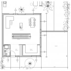

    @Fabian Weber sowas in der Art hier:

    Ja genau nur die kleinen Wandstummel zwischen Flur und WZ und den Ministummel bei der Küche würde ich weglassen.

    die kommen weg und werden mit schönen Deckenhohen Glaselementen oder Schiebetüren ersetzt ;)

    Oder mit nichts, das ist doch gerade das tolle an dem Entwurf, dass alles offen ist.

    so etwas gab es auch schon mal... Eingang halt ziemlich weit weg vom Carport/ Einfahrt
