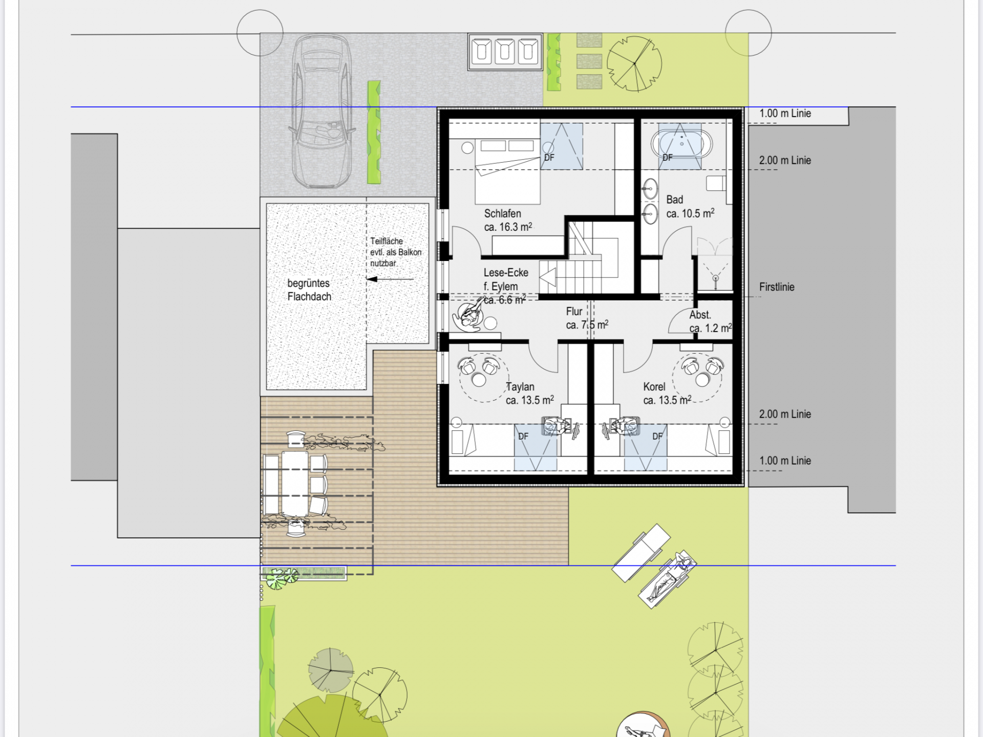

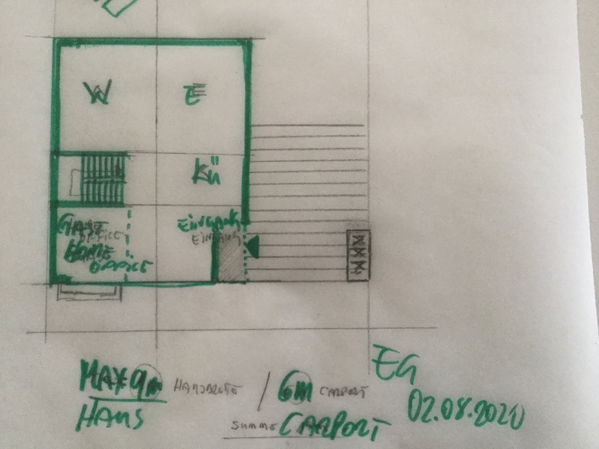

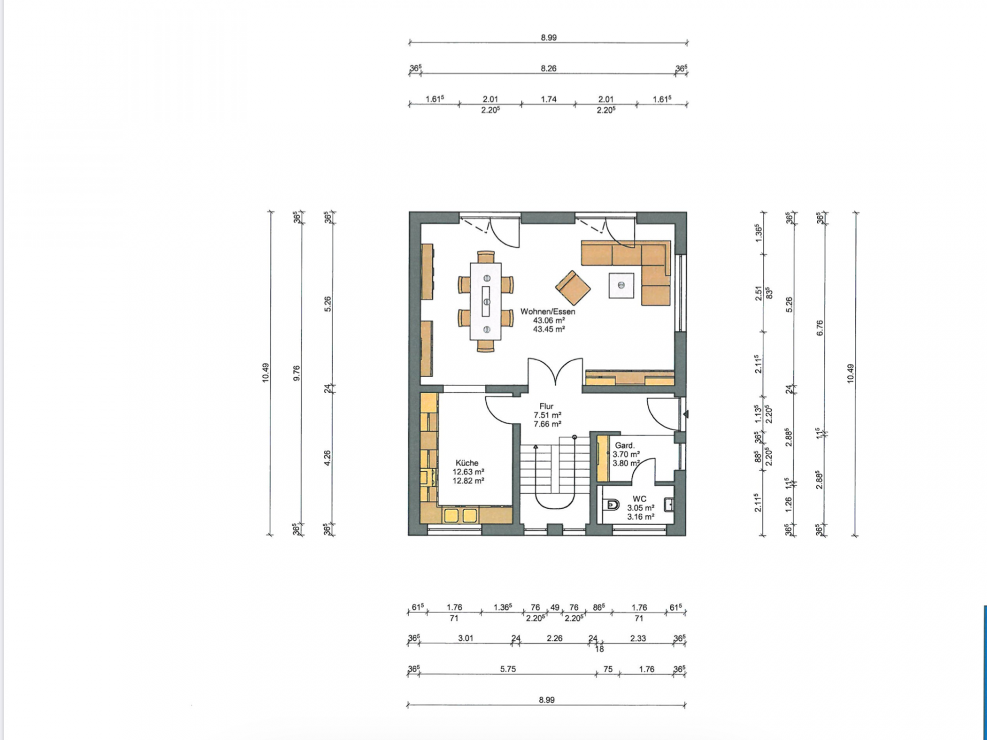

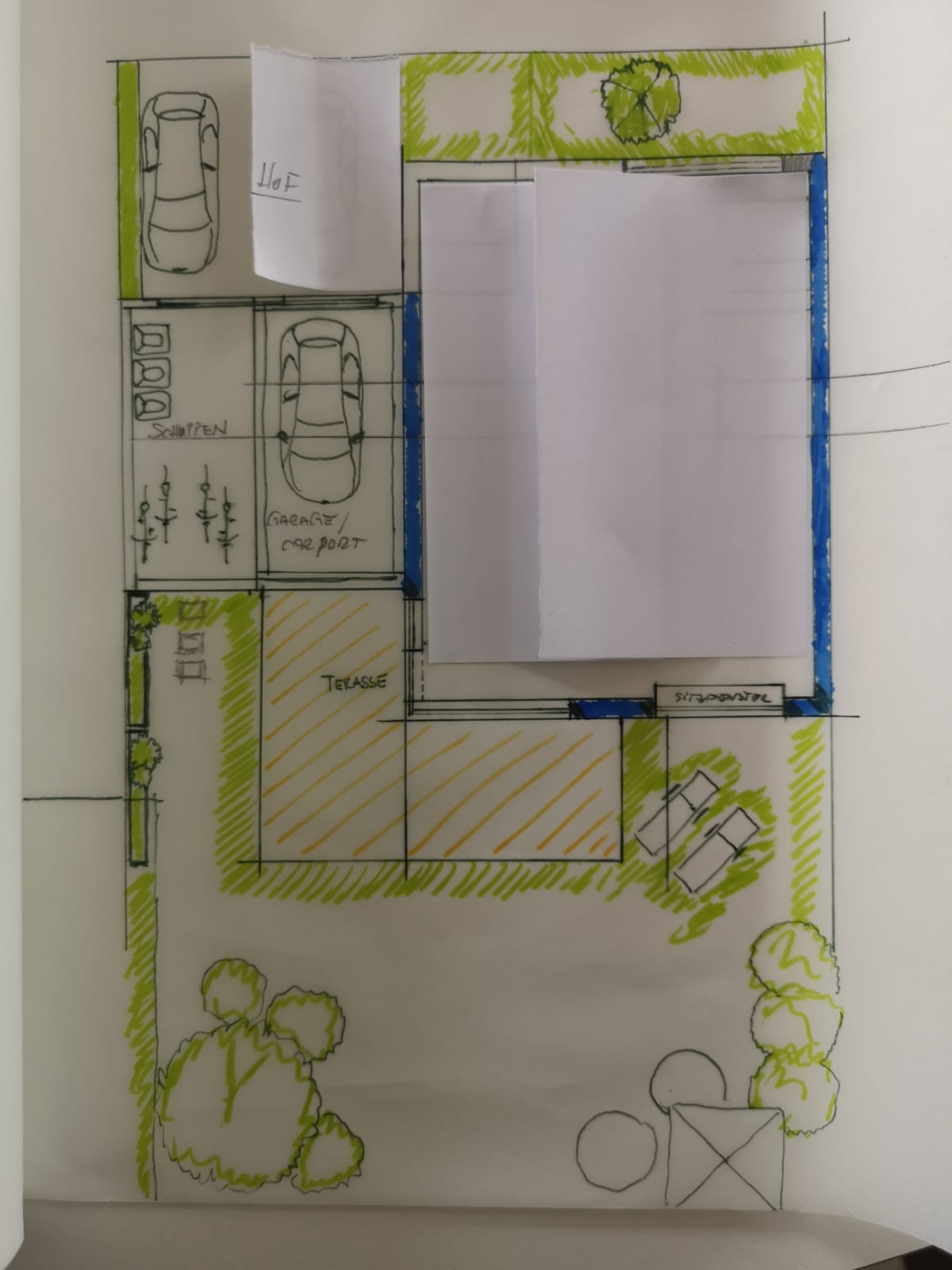

    Unsere Archi hat die Aufgabe die Eingangs Situation neu zu überdenken, die Anordnung der Räume auf Nordseite umzuplanen und den HWR in den Keller zu verschieben. Den Kellergrundriss wird sie ebenfalls ausarbeiten - Ich bin gespannt. Mein Vorschlag für den möglichen Außenbereich habe ich bereits auf Papier - Meinungen hierzu willkommen

    Ausserdem zu viel klein klein Die Treppenecke in Schlafen, Schrank in Schlafen (Bedenke die 2 m Linie) die Schleuse(n) ins Bad (was soll das sein?), wie wird das Bad möbiliert....Immernoch diese Leseecke, wo zu 95% kein Mensch sitzt...
    Jetzt zusätzlich noch Windfang...bleibt bei 30 qm mit wenig Nutzen...

    Bei allen ansonsten berechtigten Einwänden: da sitzt wohl eher in 95% der Bauherrenfamilien niemand, und hier gibt es wohl eine der anderen 5% Familien, wo sich konkret Eylem diese Ecke gewünscht hat. Ecken mit einer konkreten Eckenwünscherperson werden statistisch sehr viel wahrscheinlicher genutzt als ohne ;-)

    @driver55 @11ant Also die Ecke auflösen und die Fläche konkret dem Schlafzimmer und KiZi zurdnen?

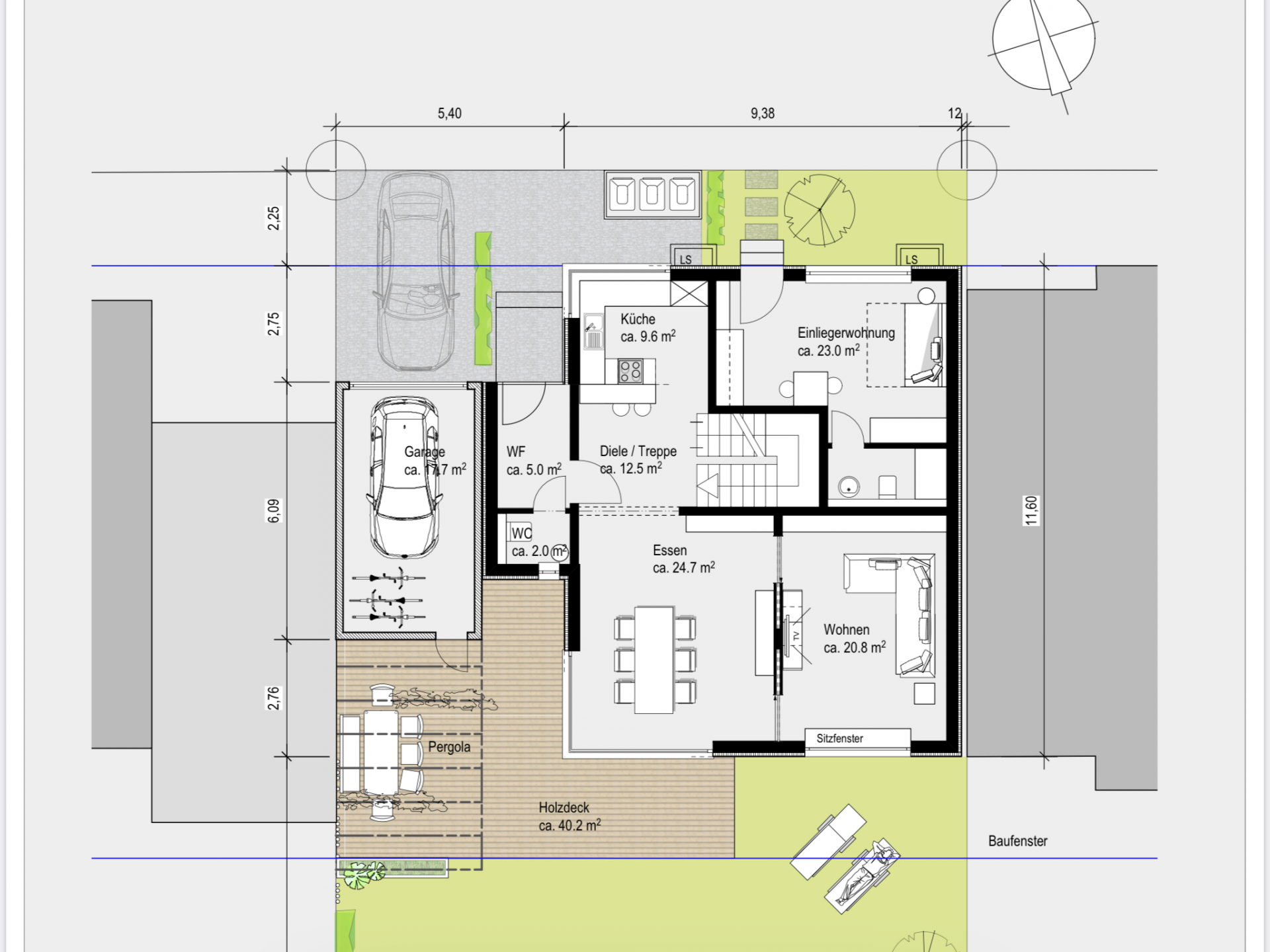

    Lösche erstmal diese ELW und setze die Treppe an eine Wand, dann brauchts die "Windfang/WC-Nase" nicht. (Ausser, man will das unbedingt so...)

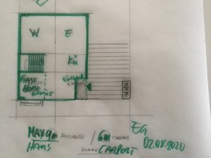

    Den Vorschlag hatte ich auch schon gemacht. Folgende Antwort kam:
    Die letzten Grundrissvorschläge von Dir funktionieren leider nicht, weil:
    - das WC im EG fehlt
    - die Küche wenig Tageslicht bekommt wegen dem Carport Dach
    - das Badezimmer im DG keine ausreichende Kopfhöhe für die Dusche und die Waschtischanlage hat
    ich glaube die hat was gegen Podesttreppen :)

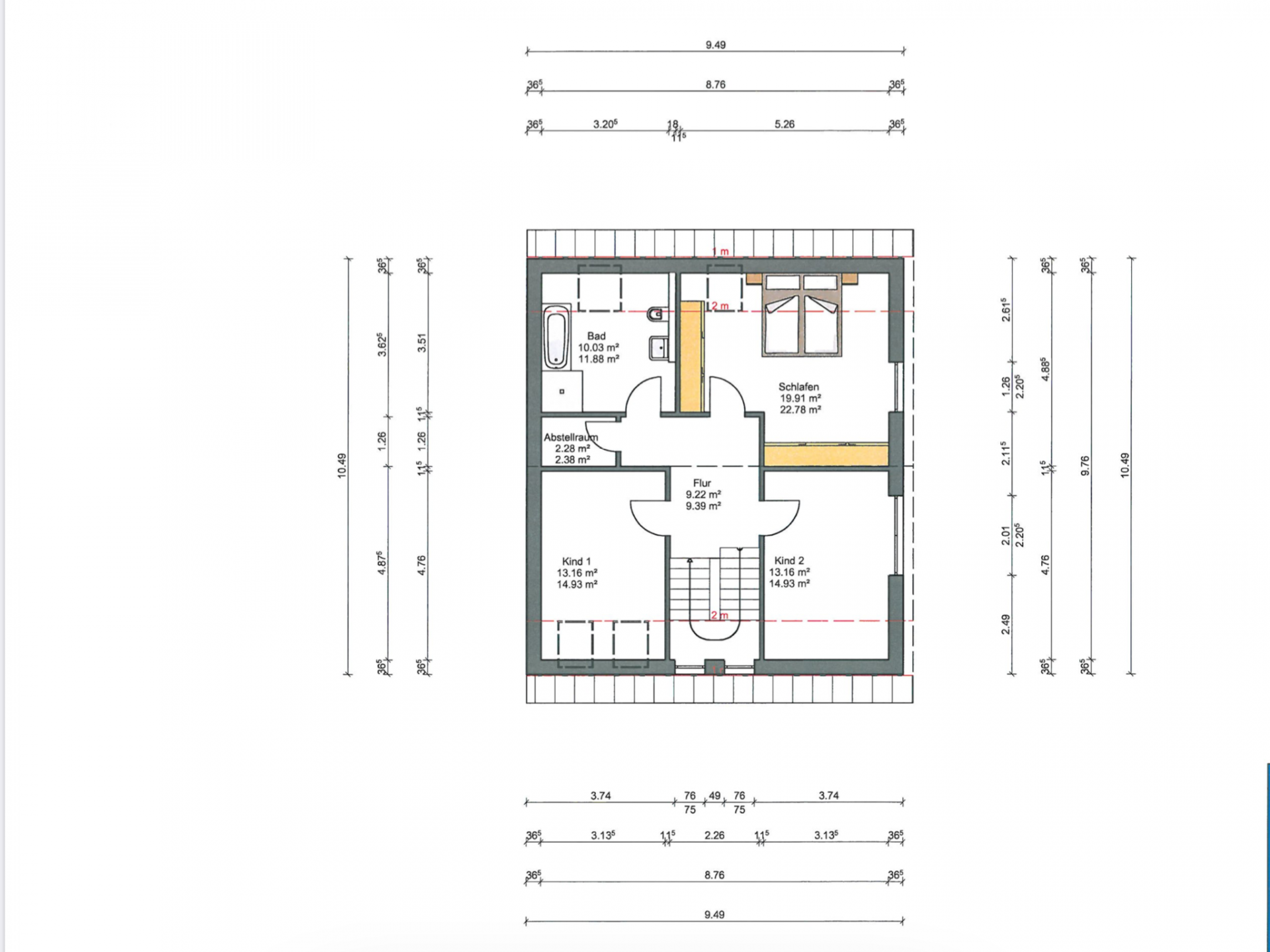

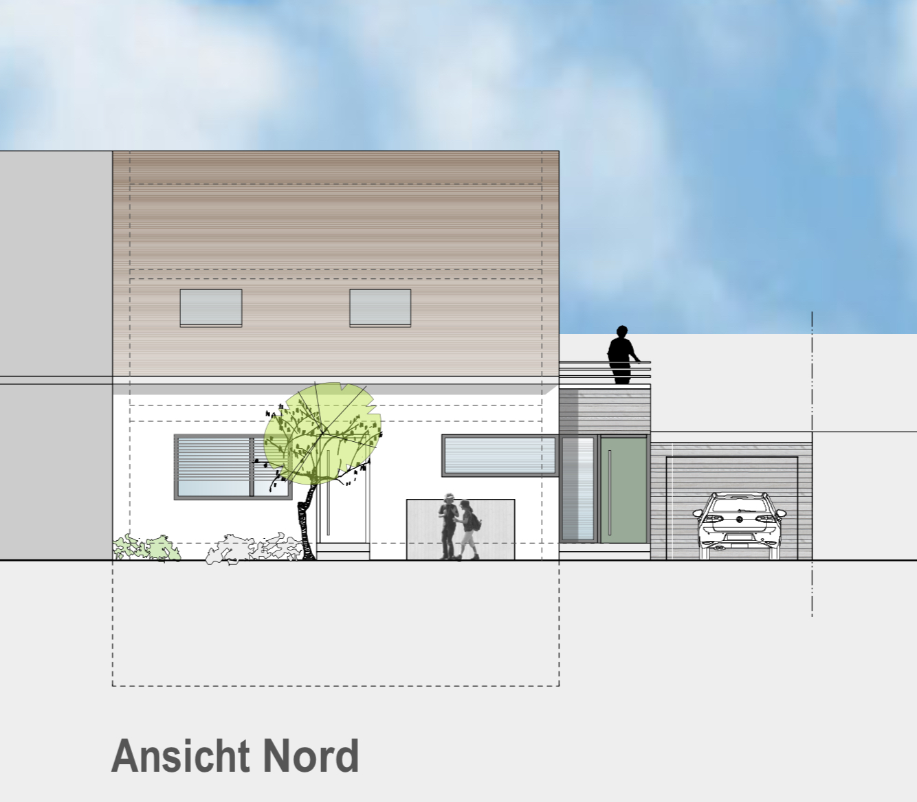

    Hier noch ein Entwurf von einem lokalen Bauträger...
  16. #76 Gast56382, 29.08.2020
    Gast56382
    Gast56382 Gast
    Na ja, der gefällt mir noch am ehsten.
  17. 11ant
    11ant
    28.02.2017
    2.872
    1.730
    Bauherrenberater
    RLP Nord
    Nein, so lassen.
    Bis auf das auskragende DG gehe ich da mit.
  18. #78 Gast56382, 30.08.2020
    Gast56382
    Gast56382 Gast
    Ja, stimmt, seiht schon komisch aus. Aber das kann man ja, zugunsten Mehrwohnraumens weglassen.

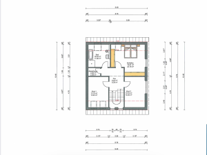

    ...und wieder ein düsteres Gefängnis für eines der Kinder (nur zwei kleine DFF), dafür aber einen Palast von einem Schlafzimmer. Braucht das wirklich diese gigantische Fläche? Was spräche denn dagegen, Kind 1 und Schlafzimmer zu tauschen und dann die Wand so zu setzen, dass beide Kinderzimmer gleich groß werden? Ich weiss ja nicht, wie ihr die Räume nutzt, aber ich finde viel Licht in einem Kinderzimmer wesentlich wichtiger als in einem Schlafzimmer.

    @JanRi da bin ich bei Dir, wenn das Grundriss mit der Podesttreppe in die engere Wahl kommt wird das DG defintiv überarbeitet. Zunächst wollen wir den Grundriss mit der geraden Treppe optimieren (weil Favorit)
