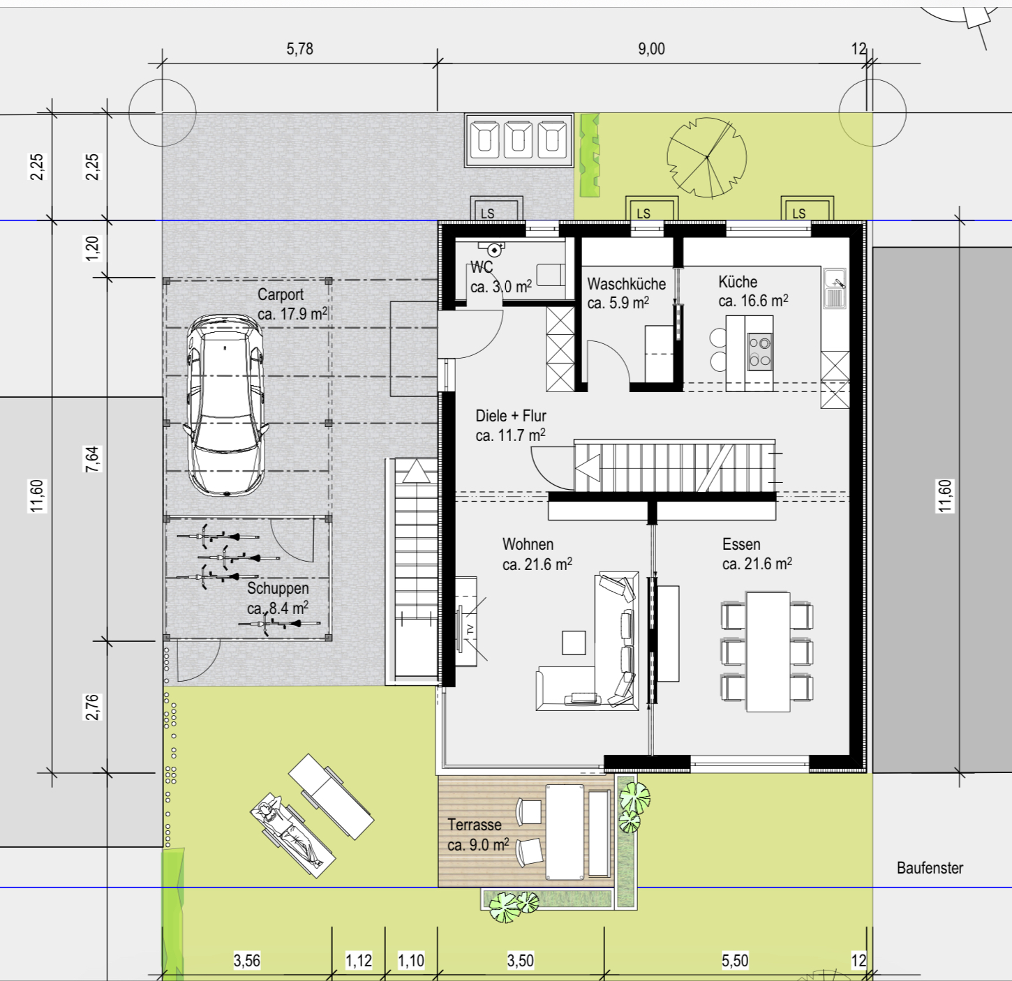

Diskutiere Grundriss Bewertung im Architektur Allgemein Forum im Bereich Architektur; Es wird ja immer schlimmer...Die gerade Treppe war doch das Highlight im Haus. Ich bleibe dabei, der erste Entwurf war der beste.

    Nein !
    Der ist auch nicht brauchbar .
    Unpraktisch ..
    Warum rennt man mit den Nudeln ,Reis etc.. erst mal an der Treppe vorbei und verliert dabei die Hälfte in der Diele direkt vor der Treppe .?
    Im Rückwärtsgang dann mit abgenagten Hähnchenschenkeln ist auch nicht so der Bringer .

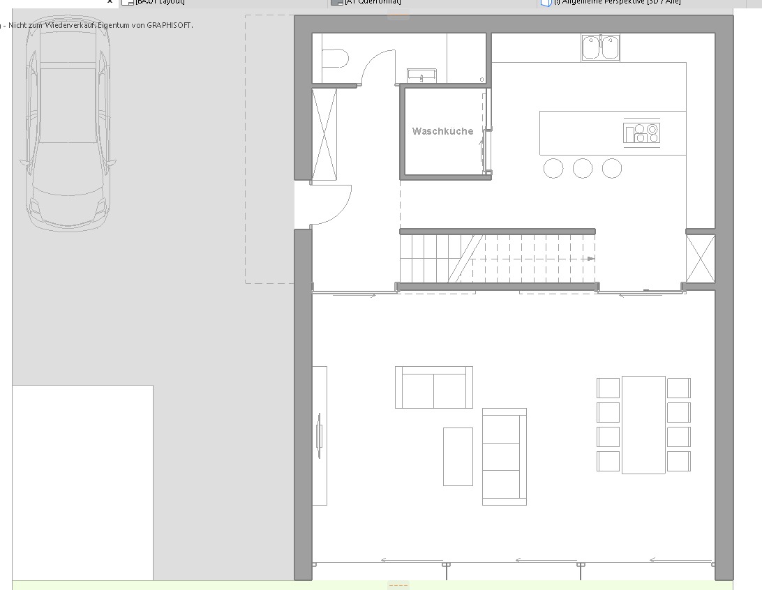

    Und der aus #5 ist einfach nur gespiegelt, gedreht , geschoben ….:bounce:
    Da steht sogar als "Vorwarnung " ,daß sich das Konzept noch ändern kann .

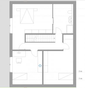

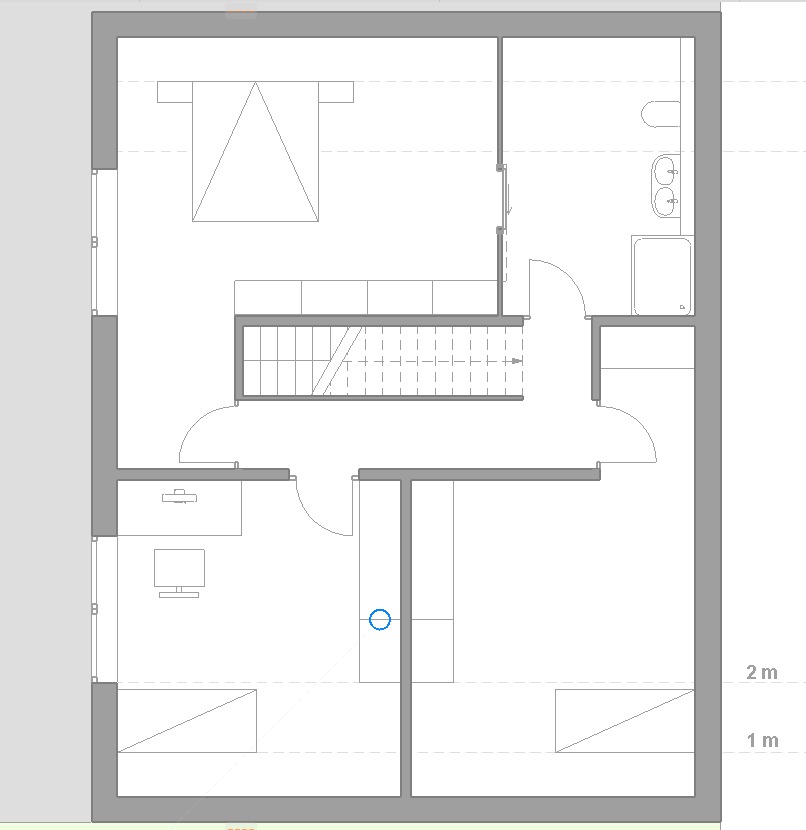

    Was meint ihr jetzt... Bissel optimiert die vorliegenden Archi Entwürfe in 8h
    Kann man die so weiter geben damit sie die einarbeiten...

    Das eine Zimmer rechts im DG ist ein Allraum... Wenn der grosse sein Zimmer im Keller haben will...

    oh je...
    BItte lass das "Malen"...
    Bring auf's Papier was ihr euch vorstellt und dann wird es ein fähiger Archi umsetzen. Punkt. Alles andere ist Zeitverschwendung!

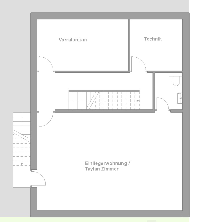

    Entweder fehlt uns der fähige Archi oder ich bin unfähig als Bauherr meine Wünsche mitzuteilen

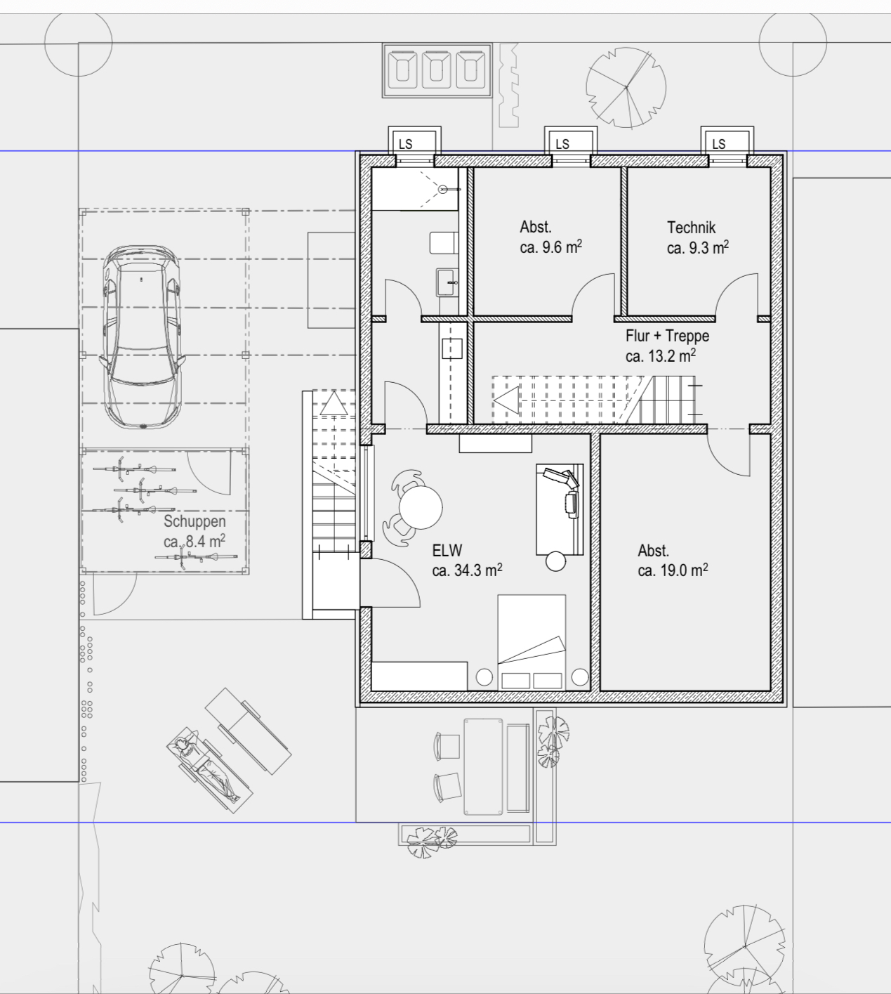

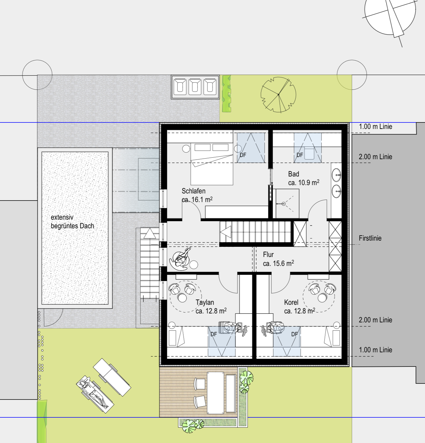

    Hier die neuesten Archi Entwürfe :(
    Sie sagt ich solle die Planung freigeben und für den Baugesuch erlaubt sie sich 2700 EUR zu verlangen.
    Weitere Änderungen arbeitet sie mit einem Stundensatz von 90 EUR ein

    Hhhmm 10€ mehr als ich, wo wohnt Ihr?
    Warum gibt es jetzt doch wieder eine ELW, die war doch schon gestorben?
    Der jetzige Entwurf funktioniert und ist nicht schlecht.

    Sie hat es eingeplant zum einen für die Bank und das man es im Baugesuch gleich mit genehmigen sollte, auch wenn man es nicht sofort ausbaut.

    Ich würde immer noch das Kinderzimmer für Korel mit dem Schlafzimmer tauschen (und die Größen etwas anpassen). Als Schlafzimmer ist ein "Bunker" okay, da schläft man ja nur drin, aber ein Kinderzimmer sollte auch ein ordentliches Fenster und nicht nur so ein kleines DFF haben.

    Für die " Einarbeitung " eines Fenster in die ELW würde ich keinen Cent bezahlen .

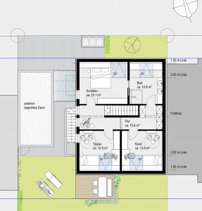

    Sehe ich ja jetzt erst : Firstrichtung wirklich so ?
    Bauweise : HRB oder Mauerwerk ?

    Sorry, aber ihr wisst wohl nicht was ihr wirklich wollt!
    ELW gestorben und jetzt wieder von den Toten auferstanden. Sehe nun 40 qm Flur, nach wie vor „Kinderabstellkammern“, die „Behinderte“ gerade Treppe, die, zum x-ten mal, da nicht reingehört,....u.s.w. u.s.f....
    Ach ja, und „dümmer“ kann man Wohnen nicht stellen / möblieren:mauer

    Gerade Treppe geht schon bei den Außenmaßen !
    Aber eben anders .
    Man müsste das Haus drehen ..
    Die Treppe parallel zu der langen Hausseite
