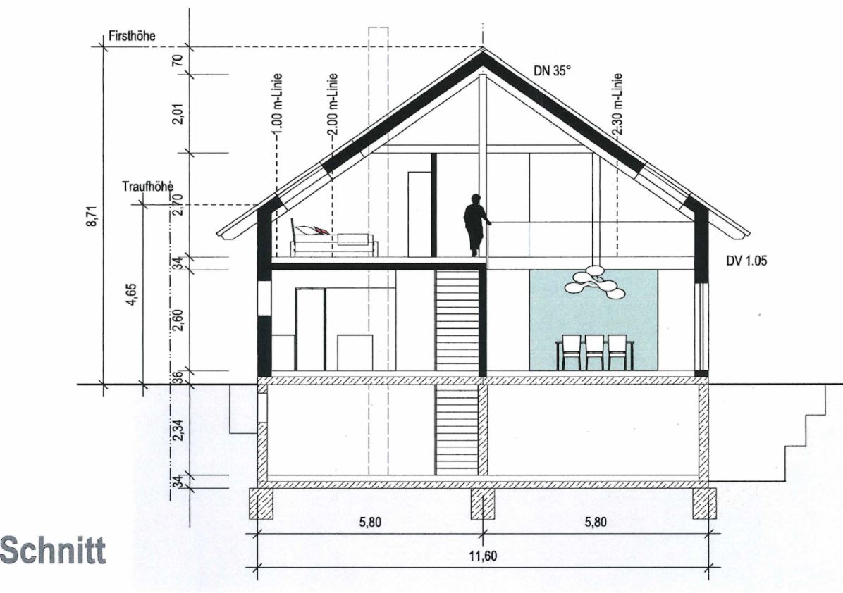

Diskutiere Grundriss Bewertung im Architektur Allgemein Forum im Bereich Architektur; Sehe ich ja jetzt erst : Firstrichtung wirklich so ? Bauweise : HRB oder Mauerwerk ? First ja, DHH. Holzrahmen oder Mauerwerk weiß der TE ja...

    First ja, DHH. Holzrahmen oder Mauerwerk weiß der TE ja selber nicht (braucht da wohl noch einen Abzählreim).
    Warum ? - sie steht ziemlich firstnah, m.E. korrekt passend - was habe ich Deiner Meinung nach übersehen ?

    Aktuell ls HRB

    hier mal ein Schnitt vom Haus

    Ja First ist leider so - theoretisch können wir breiter werden Firstseitig, die Archi hatte aber gemeint das wir lieber den Schnitt vom Nachbargebäude übernehmen sollten statt breiter zu werden. Obwohl kein _muss_! Wir können losgelöst vom anderen planen. B-Plan schreibt es nicht vor, es gibt eine Baugrenze in der man sich gut bewegen kann
    Wieso ist Bauweise entscheidend für den Entwurf?

    Weil da ein Fenster hingehört.
    Sollte ein Architekt eigentlich können und direkt einplanen.

    mit der jetzigen Archi den Reset Knopf drücken macht kein Sinn in meinen Augen... ich muss die Zeit, Energie, 5000 EUR etc. als Lehrgeld bezahlt abhaken und quasi bei null anfangen. Ihr habt denke ich alle recht, die gerade Treppe macht alles kaputt, sowohl im DG als auch im Keller. Kommt nix vernünftiges dabei raus ausser im EG.
    Die Frage ist warum die Archi bei der Verkleinerung der ursprünglichen Planung (da passte die Treppe noch gut rein, weil über 170qm) das nicht gemerkt hat obwohl ich Sie sogar darauf aufmerksam gemacht hatte, nämlich ob es nicht Sinn macht mit eine anderen Treppe von vorneherein auf die 145qm hin zu arbeiten und zu planen - wir haben quasi Kubatur kastriert und die Treppe und die gesamte Planung verschlimmbessert. Jetzt will sie auch kein Strich mehr zeichnen, nur gegen Stundensatz. Traurige Geschichte, bin wohl aber selber Schuld an der Misere :(
