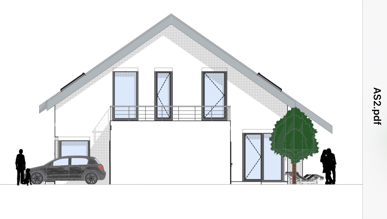

    Hi zusammen. 5 Wochen sind vergangen und es sind keine Würfel gefallen. Die einzige Entscheidung die ich getroffen habe ist die, das ich mit einem lokalen Bauträger (Rohbau) klassisch Stein-auf-Stein (Poroton) bauen werde. Evtl. wird der KfW55 Standard angestrebt. Das ist nicht nicht ganz sicher. Der besagte Bauträger hat mir inzwischen einen alternativen Entwurf (auf meinem Wunsch hin, weil ich eine andere Treppenform untersucht haben wollte) präsentiert mit der ich im Moment zu kämpfen habe. Hier die Ergebnisse:

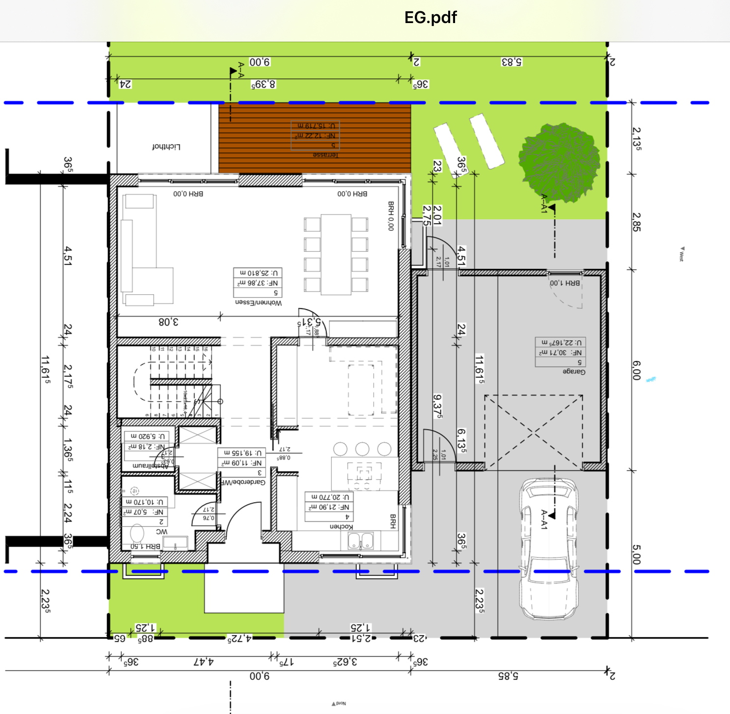

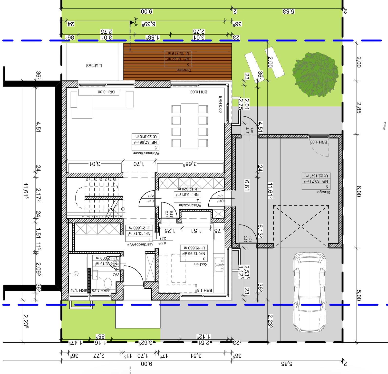

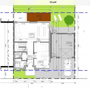

    Aktueller Stand mit kleinen Anpassungen.
    Feedback und Kritik zur Schleuse zw. Garage u. Haus erwünscht.
    Garage nicht bis an die West Fassade ziehen und auf Schleuse verzichten und evtl. ein Homeoffice Raum auf die Vorderseite planen?

    Die Waschküche hat 3 Türen ..
    Wo passt denn im EG noch ein AZ / Büro hin ?
    Für Homeoffice braucht man die richtige Hardware , VDSL oder Glasfaser und die richtige Beleuchtung am Arbeitsplatz .

    @Jodler: Büro statt Waschküchenschleuse!
    @mikro0p: Das "Geeire" setzt sich sofort. Weshalb stellt man einen Plan zur Diskussion ein und fragt direkt, "oder doch lieber keine Schleuse und dafür Büro".
    Erster Entwurf mit KG, zweiter ohne, weil HWR im EG oder doch beide mit?

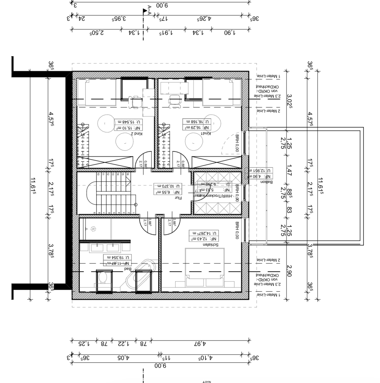

    Pläne sind prinzipiell deutlich besser. Optimierungspotenzial vorhanden.
    Flur im OG ist dunkel!
    Anordnung Ankleide/Schlafen/Bad macht so keinen Sinn.
    Muss mir das nochmal genauer ansehen...

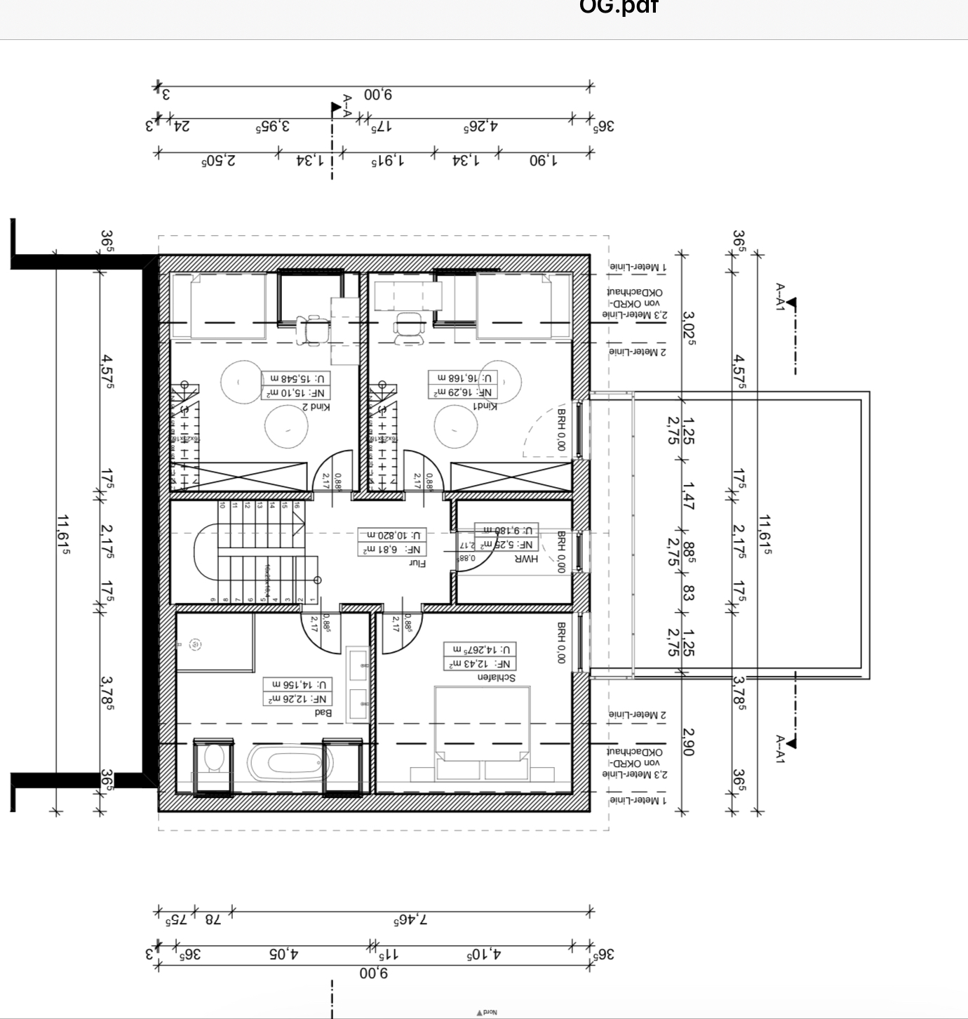

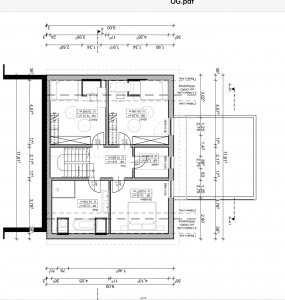

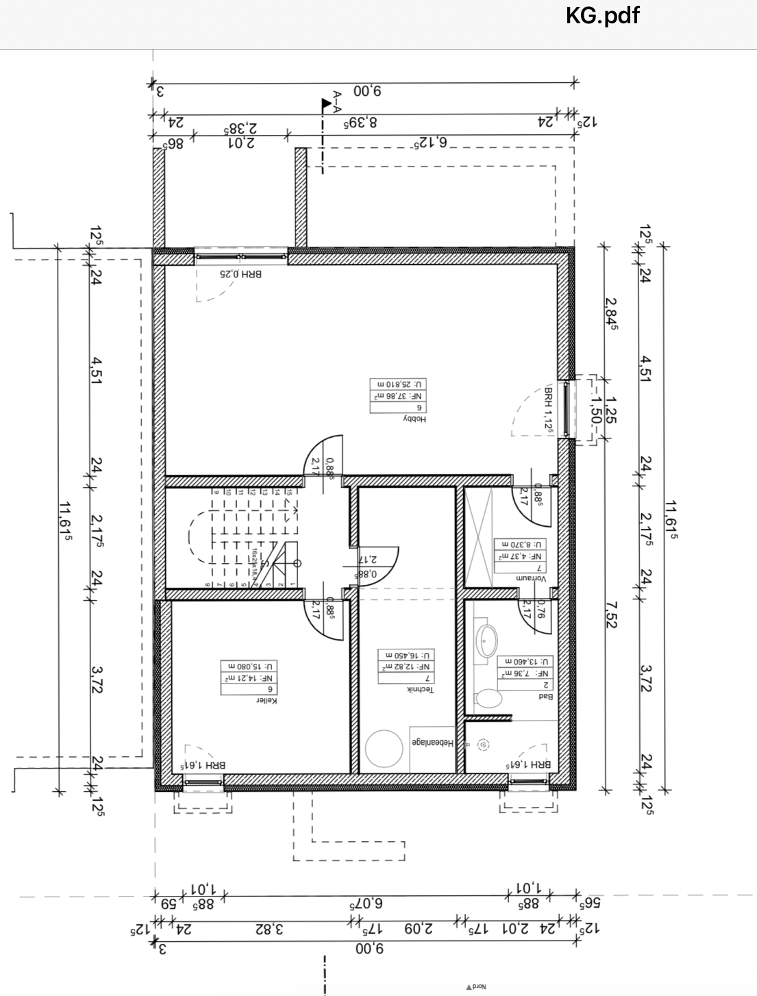

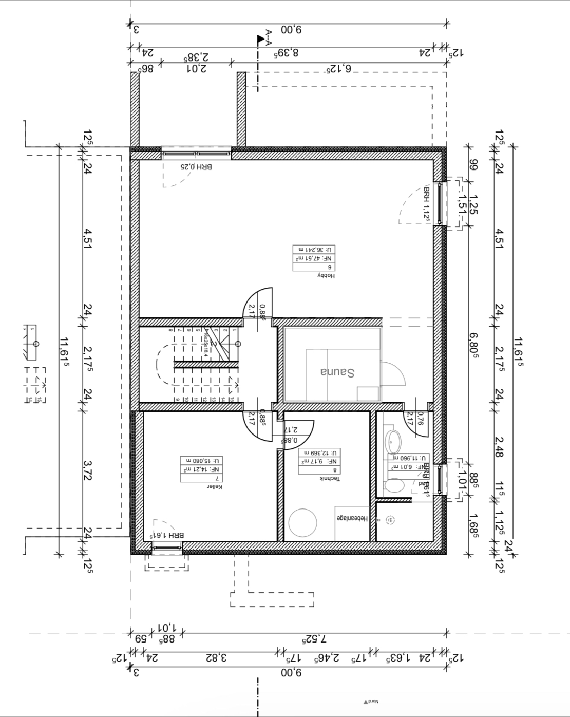

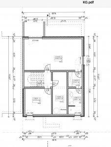

    Aktuelle Anordnung im DG so. Eine Idee wäre den ganzen Nordtrakt als Elternbereich auszubilden (Elternbad, Ankleide und Schlafzimmer) und den als HWR bezeichnete Bereich einen Kinderbad zu machen.
    Von den Kinderzimmern geht es rauf in eine Schlafgalerie.

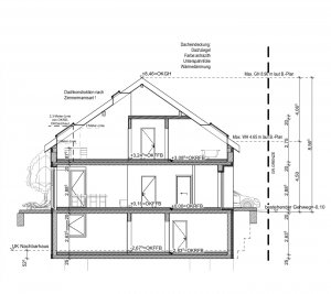

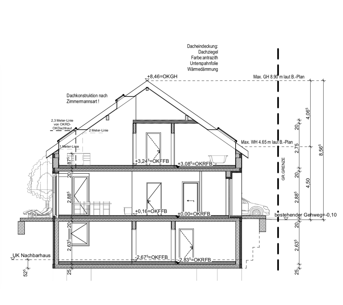

    Dazu der Schnitt und KG.
    @driver55 Könnte man den Flur mit OberlichtDFF über dem Treppenhaus belichten?

    Anstelle der Schleuse dachte ich... Problem ist denke das die Giebelseite einfach mit 11,60m zu lang ist. Da bekommt man denke ich keine gute Anordnung mit Tageslicht hin oder man lässt die Westseite offen und macht eine nicht so breite Garage?

    @driver55
    Erster Entwurf mit KG, zweiter ohne, weil HWR im EG oder doch beide mit? –> es wird immer mit KG geplant, egal wo HWR steht
    Optimierungspotenzial vorhanden. –> wo genau?
    Flur im OG ist dunkel! –> Wie kann man entgegen wirken?
    Anordnung Ankleide/Schlafen/Bad macht so keinen Sinn. –> Eine Idee wäre statt Ankleide ein Kinderbad und Ankleide und Badezimmer ins Schlafzimmer auf Nordseite integrieren,

    Cool, eine Fallgrube neben der Terrasse. Super zum Bärenfangen. :D
    Im Ernst, wollt Ihr wirklich dieses Loch neben die Terrasse machen? Wieso die Menschen denken, dass Sie gern und viel Zeit im Keller verbringen, ist mir ein Rätsel. Sauna ok, aber wozu der Lichthof?
    Die Waschküche gehört m.E. in den Keller. Dafür Wände rausreißen und Räume öffnen.

    Im Schlafzimmer zum Beispiel .
    Wo kommt denn da der Kleiderschrank hin ?
    Und warum ist die Außenwand zum Nachbargebäude im Bereich der Treppe dünner als beim Badezimmer ?:think

    Ich denke auch das die Bärenfalle zugunsten eines Lichtschachts weg fällt.
    Wenn die Wand raus gerissen wird zw. Küche und essen...ist dann der Raum nicht etwa zu lang gezogen oder sieht das immer noch gut aus? Der Archi meinte das die Wand so in der Flucht von Treppe harmonischer aussieht. Ursprünglich wollte ich Essen näher an Küche bringen und tendenziell mehr Platz zur Terassentür lassen.

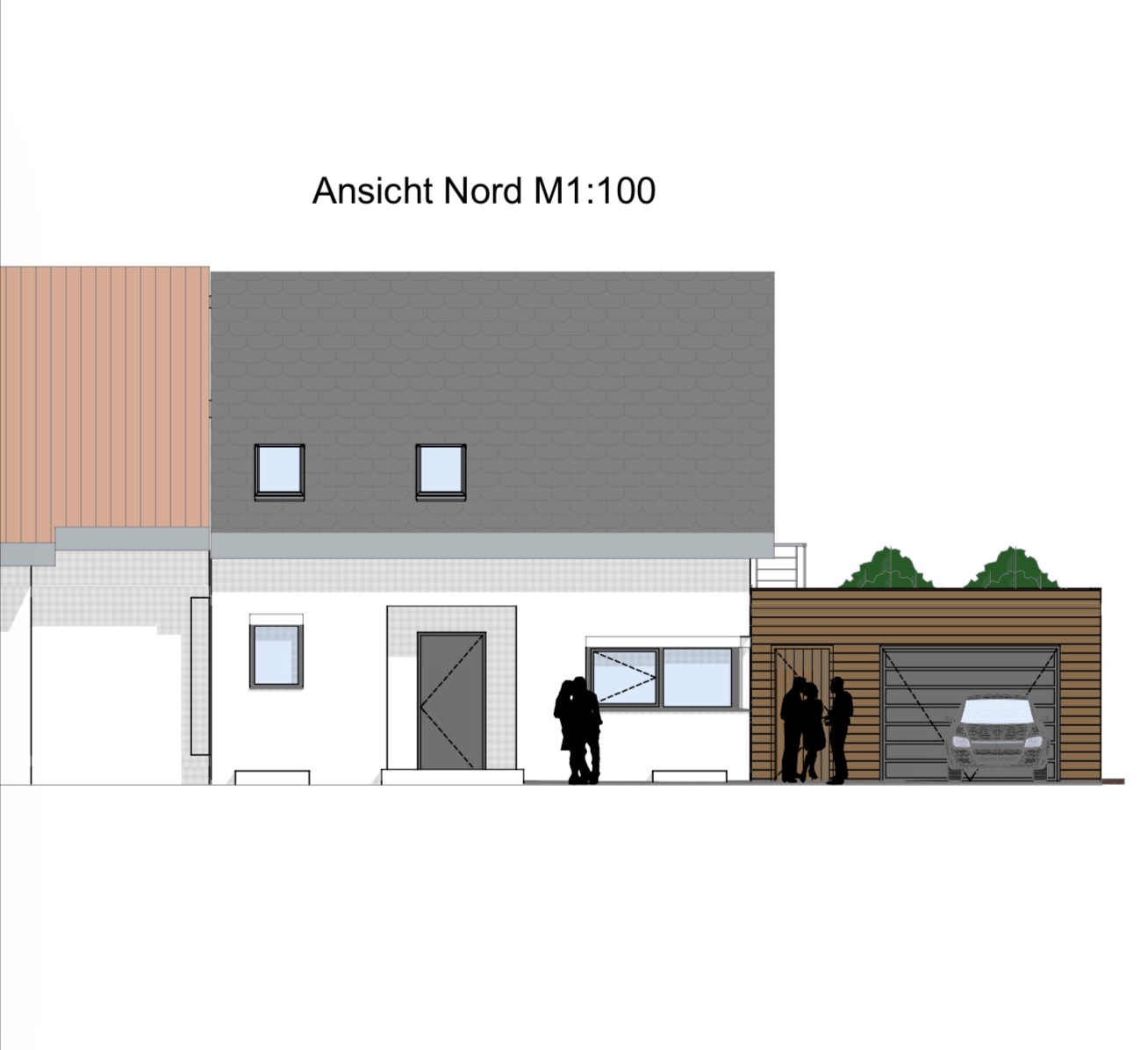

    Der deklarierte Raum im DG gehört eigentlich zum Schlafzimmer, wo die Ankleide hin kommt. Wird noch angepasst mit direktem Zugang vom Schlafzimmer aus.dafür fällt natürlich die Tür im Flur für diesen Raum weg.
    Das mit den Wänden ist deshalb so, weil wir den Vorsprung haben auf Strassenseite. Da wir mit 36,5 Poroton mauern gehen wir mit diesen Steinen soweit rein wie es einen günstigen Abschluss gibt, um dann mit 24er KS (Kalter Stein) weiter zu mauern. So hat es zumindest der Bauträger gesagt.

    Und weil sonst die Treppe dann nicht mehr passt ,wenn man die gesamte Wand mit Poroton mauert ?:wow
