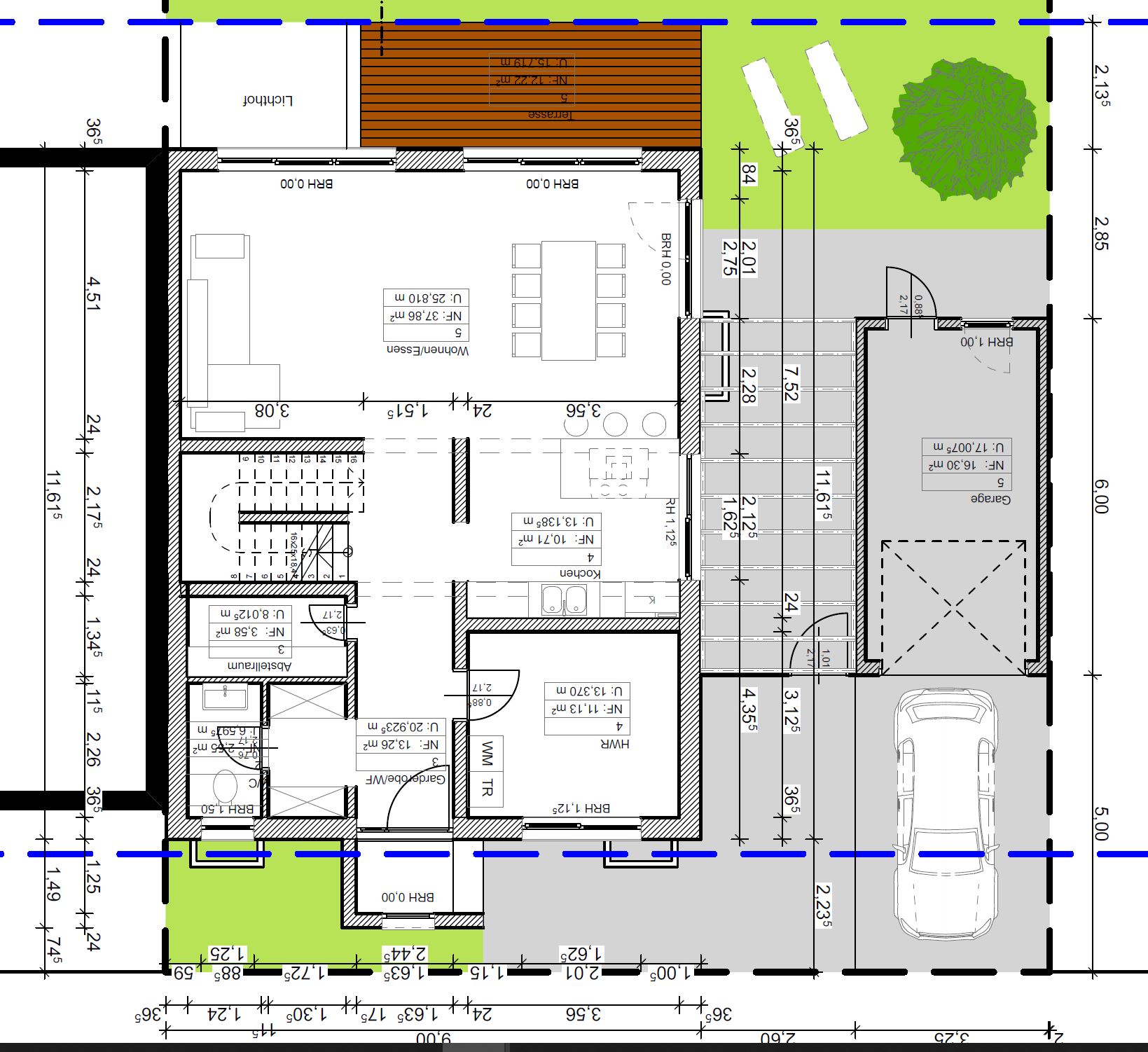

    Umgekehrt: da, wo der Raum ist, der gegenüber dem Nachbarhaus vorspringt, ist es natürlich eine Außenwand (36,5) und auf der größeren Teilstrecke nur eine Haustrennwand (24). Das nicht nur im Vorsprung selbst, sondern im ganzen Raum durchzuziehen, ist in mehrfacher Weise praktischer - speziell im Bad auch, um trotz EnEV hier für Rohre schlitzen zu können.

    Das mag ja u.U. zutreffend sein
    Normalerweise verschwinden die Rohre doch hinter einer Vorwand .
    Die könnte man ja auch raumhoch machen .
    Bei dem Entwurf aus #124 ist das nicht unbedingt ein Problem .
    Wenn es denn auf der Basis weitergehen sollte ..

    Machen kann man viel. Basics sollten aber nach "37-Schleifen" mal festgezurrt werden.
    HWR EG / KG
    Büro EG / KG
    Küche groß mit zusätzlicher Sitzglegenheit / Küche klein
    etc.
    Klar kann man da DFF setzen. Man beachte, dass es dann bis zum Dach im Treppenhaus komplett offen ist. Reinigung der Fenster wird dann ein Akt.
    Ich bin generell kein Freund von DFF.
    Du hast doch die Beschränkung von WF 145 m². Und auch nur 1 VG, oder?

    Ja genau! Hier der Auszug welche nicht zur WF Berechnung einfließen:

    HWR im EG (nur so bezeichnet wegen WF Obergrenze, sollte wenn möglich als Büro genutzt werden)
    HWR im KG
    Küche groß mit zusätzlicher Sitzglegenheit aber dennoch mit Bezug zum Esszimmer

    Ich verstehe nicht, warum die Küche jedes Mal möglichst weit entfernt vom Essplatz geplant wird :irre

    In der Garage ist kein Platz für ein Regal, lass das Fenster weg und mach ein Oberlicht.
    Die Küche und Waschküche würde ich tauschen und dann eine große Wohnküche machen. Jetzt musst Du immer durch den Flur laufen, wenn Du den Tisch deckst.
    Der erste Entwurf war noch immer der beste.

    aber wenn ich die beiden Zimmer tausche, wie kommt Licht in die Küche? - Die Garage zurück bauen das eine Art "Innenhof" zwischen Garage und Westfassade entseht?

    Du meinst auf dieser Basis und dann Essen und Küche zusammen bringen und Wohnen abtrennen?
  16. #156 Fabian Weber, 23.10.2020
    15.962
    6.255
    Ja finde ich besser, auch die freigestellte Garage mit Pergola gefällt mir besser.

    124 !!! :think
    Da ist er wieder.
    Das komische Erkerchen am Hauseingang noch weg.
    AZ dann in den Keller.

    Bin auch bei diesem Entwurf (#156). HWR in den Keller, dafür Büro ins EG fänd ich besser. Fenster über Eck wieder rein und eventuell Küche minimal größer. Wand gegenüber Treppe mit innenliegendem Glasfenster, Öffnungen oder nur halbhoch wäre zu überlegen. Da gibt es schöne Spielereien mit Lichtspots oder Ornamentglas - je nach Geschmack. Dazu Gauben für die Kizis.

    Das werde ich nochmals anregen beim Archi - bin auch unbedingt für Gauben im Grunde!

    Unbedingt ohne Erker :) Dafür den Eingang etwas breiter und eingezogen damit gleichzeitig überdacht und belichtet
