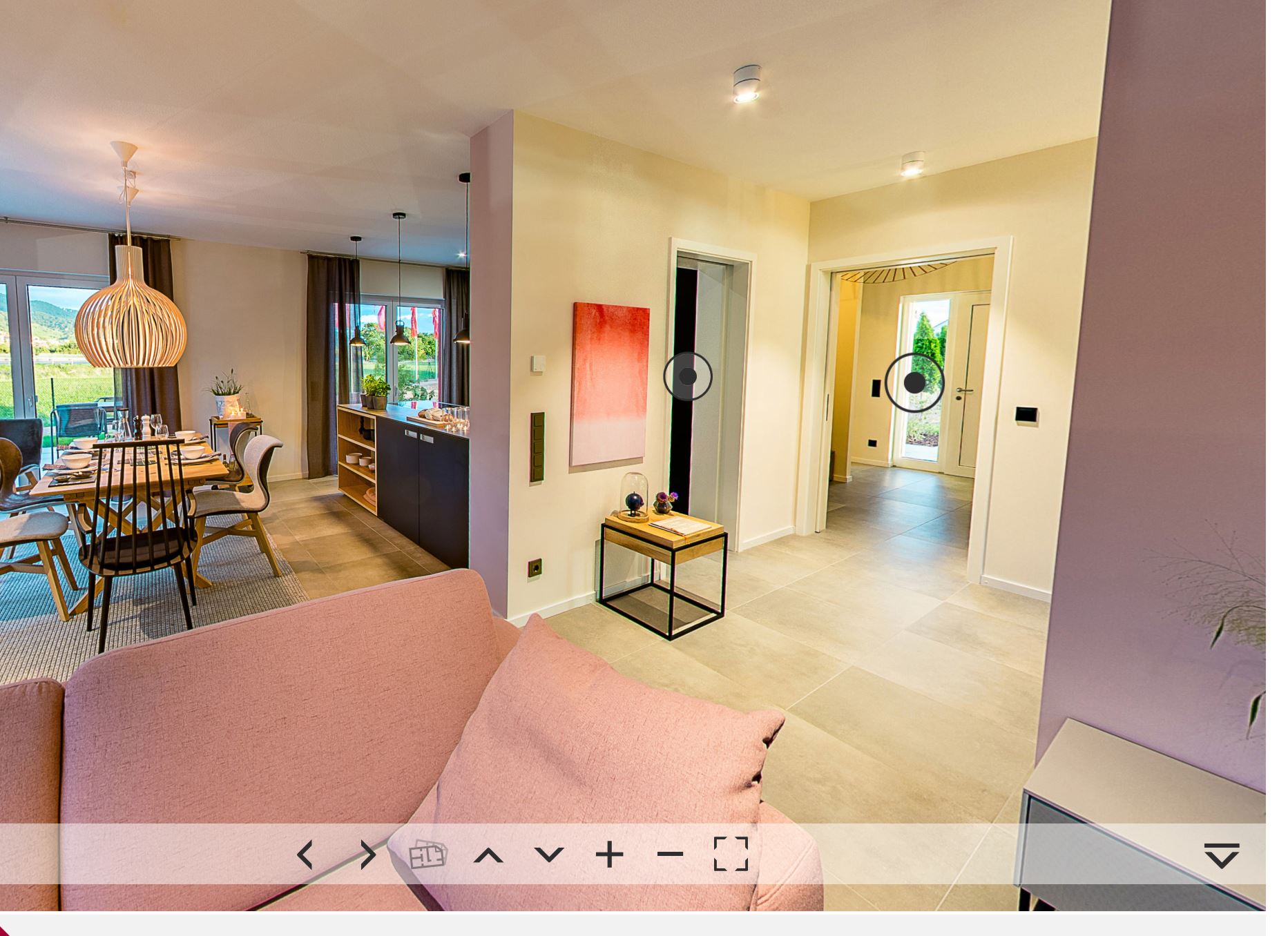

Diskutiere Grundriss Bewertung im Architektur Allgemein Forum im Bereich Architektur; Ja finde ich besser, auch die freigestellte Garage mit Pergola gefällt mir besser. Welche Art von Fenster dann in die Küche - sowas in der Art?

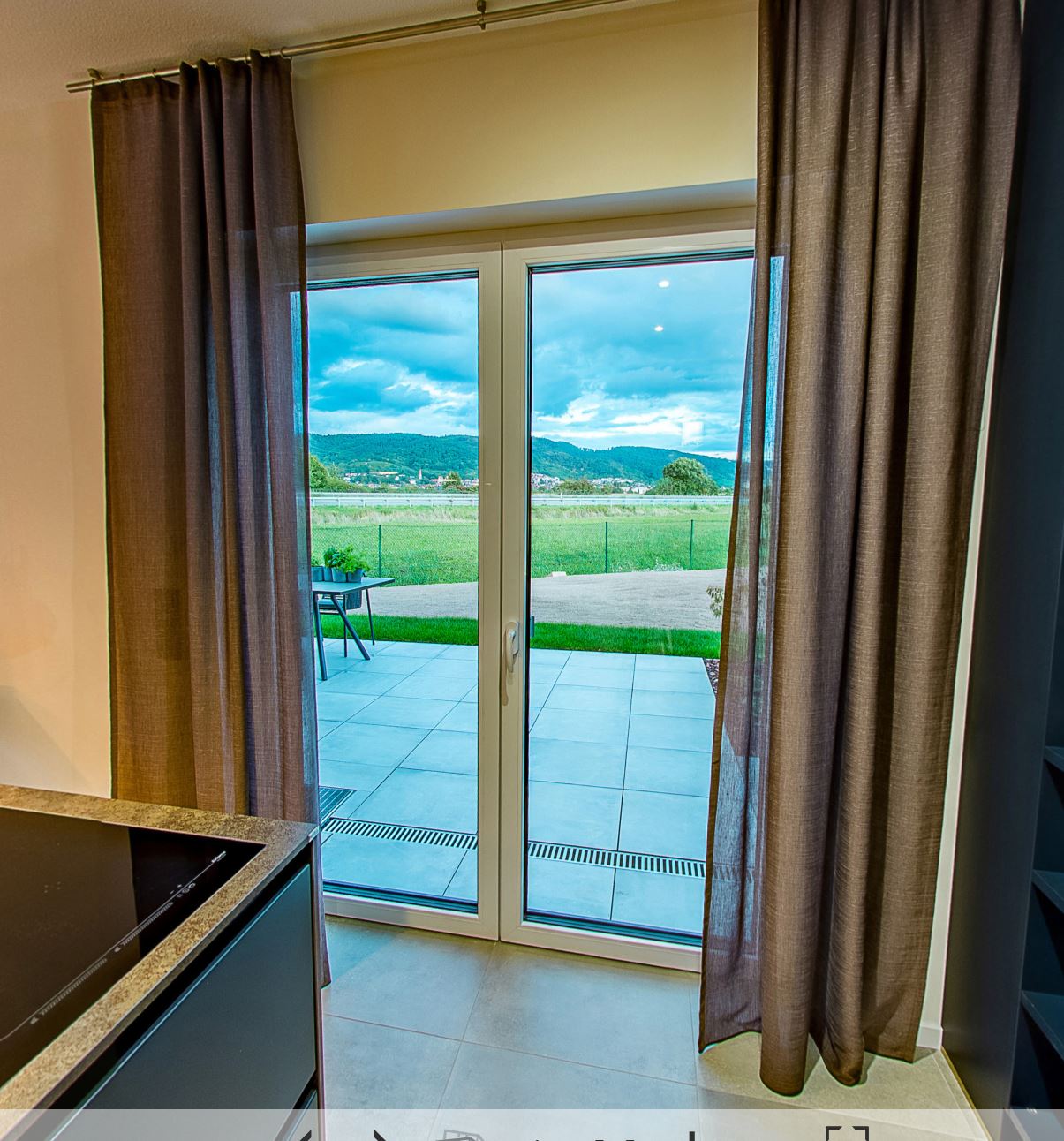

  2. Piofan
    Piofan
    17.01.2020
    427
    114
    Wir haben solch Stulp Fenster in unserer Küche.;) Also das Linke mit Blick zur Terrasse.

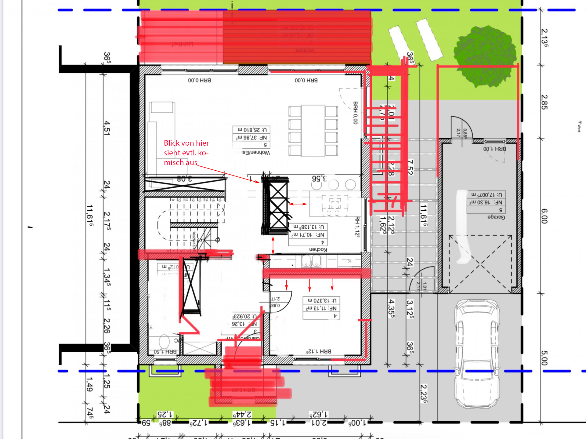

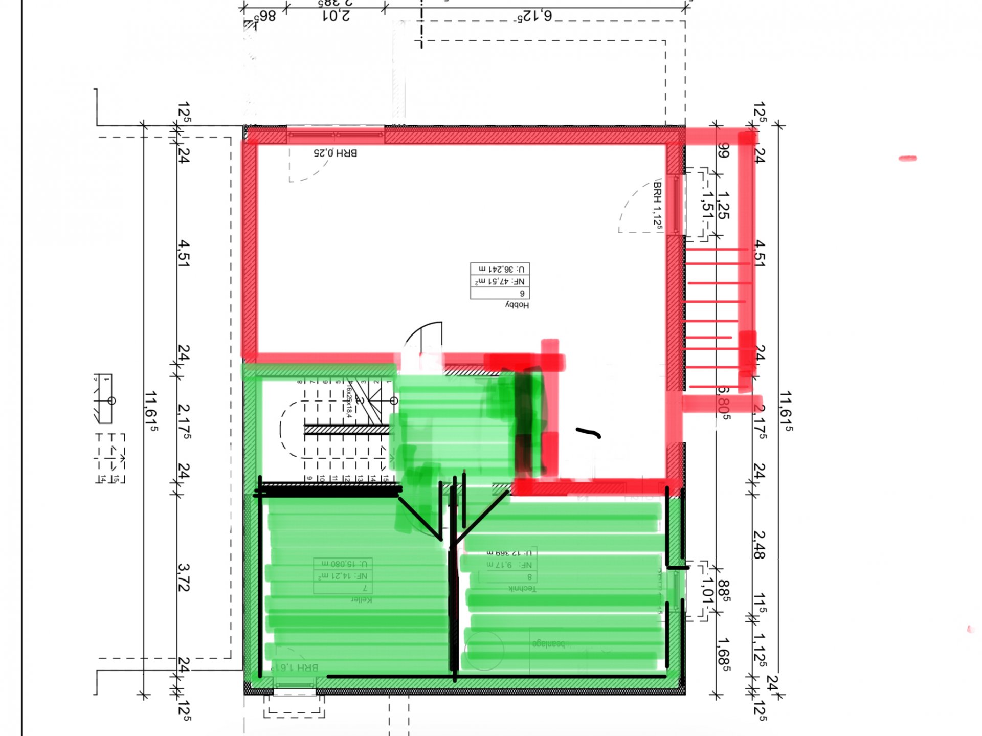

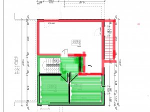

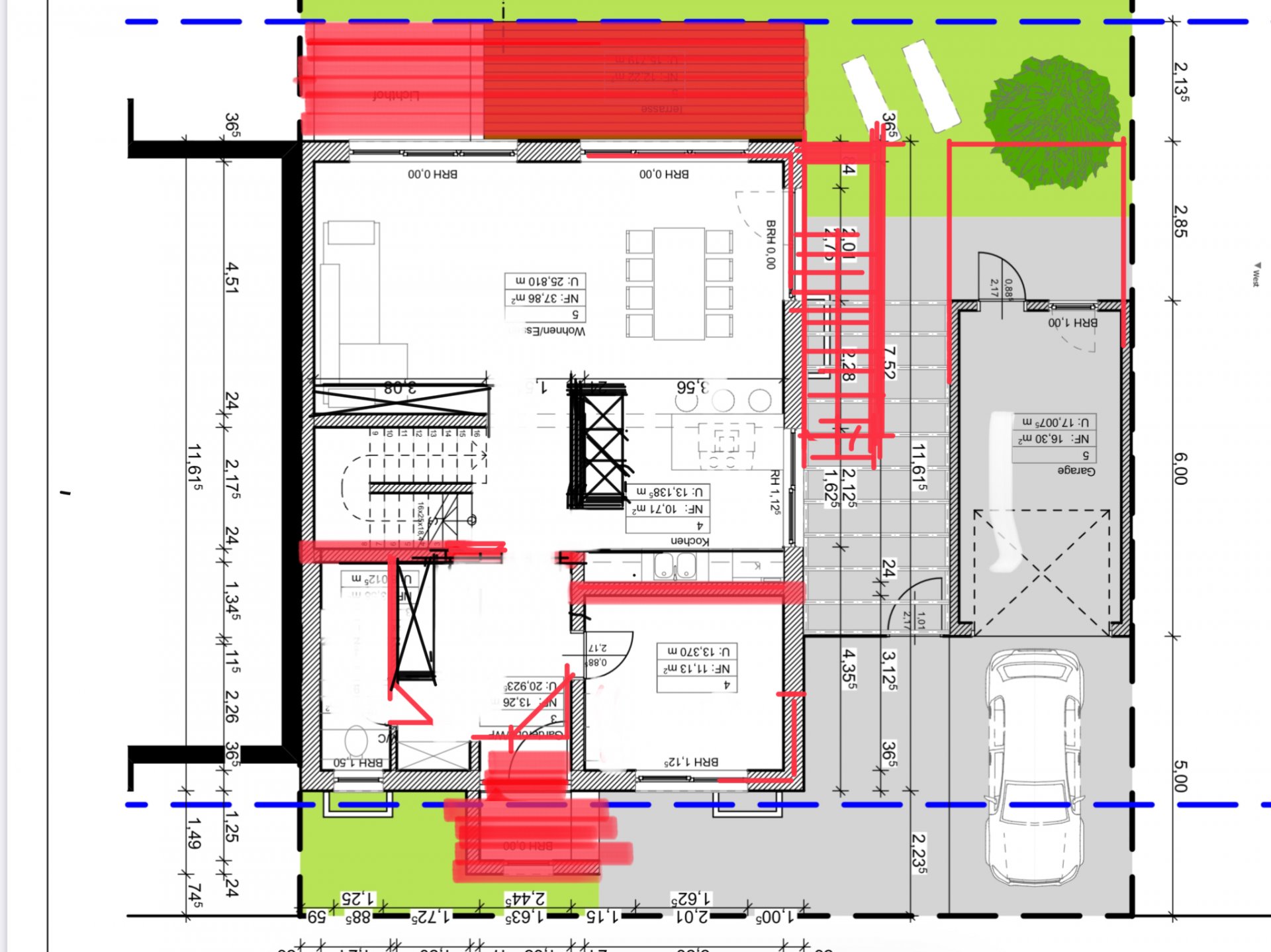

    Also Räume wie folgt sortiert:
    KG
    Technik Raum (Lichtschacht)
    HWR Raum (Lichtschacht)
    grosser Hobby Raum (teilbar in 2 Räume, bsp. Schlafen und Wohnen)
    DuWC
    Im Keller ist nur noch die Überlegung einen seitlichen aussenliegenden Kellerabgang gleich mit zu planen und den grossen Raum für später als 2te Wohneinheit mit zu genehmigen.
    Kein Lichthof, stattdessen Lichtschacht
    EG
    Büro (Allraum)
    Diele
    DuWC
    Kochen-Essen
    Wohnen
    DG
    Kind 1
    Kind 2
    MasterBad (für alle)
    Eltern mit Ankleide
    Alle Räume funktionieren gut und Möbel passen

    Es gibt ein Thema mit dem Keller. Laut Planung fallen wir ca. 50 cm unter das Nachbarhaus und müssen Unterfangen.
    Ist das problematisch?

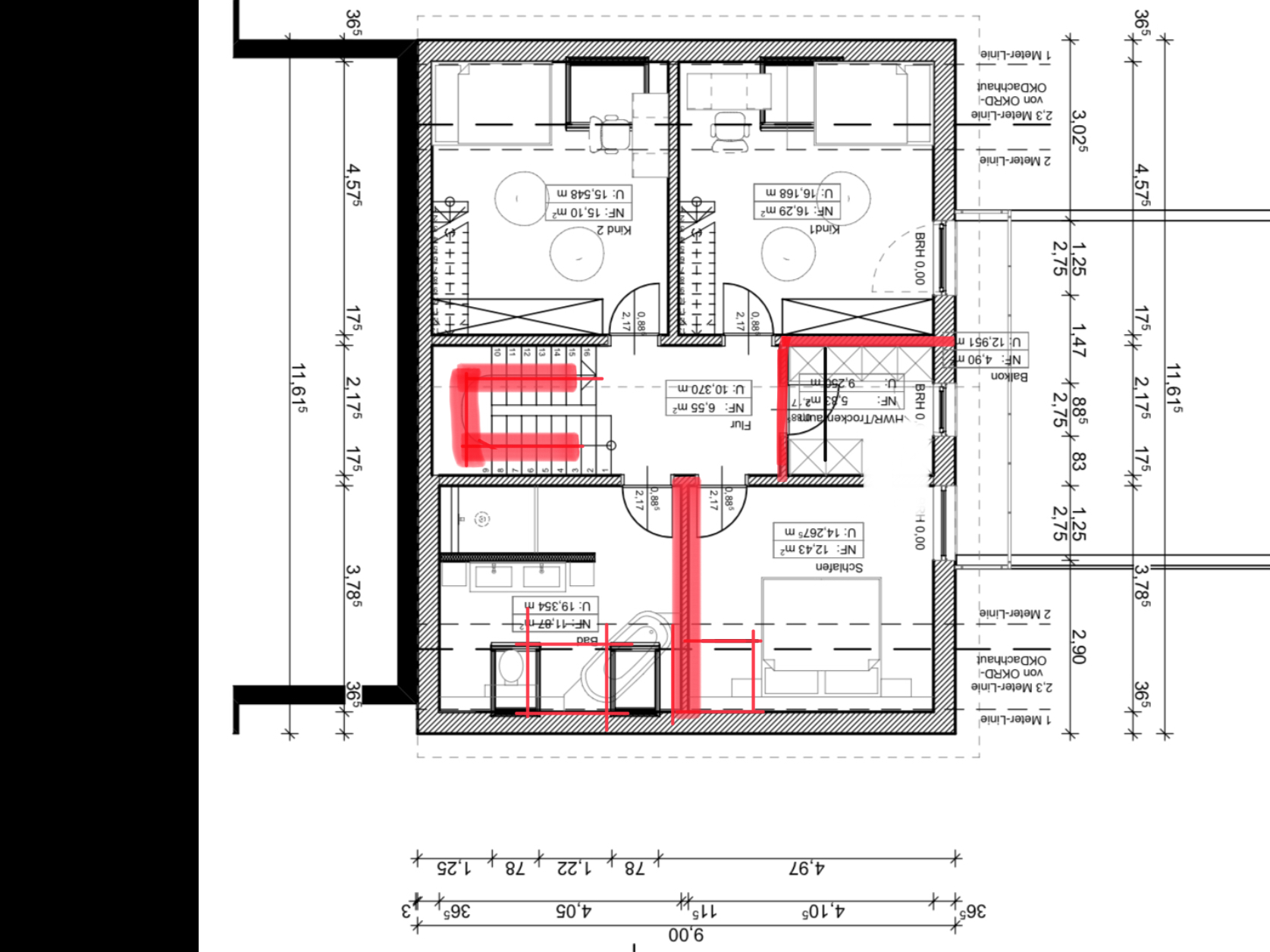

    @driver55 Hier mal die Raumaufteilung
    Im DG muss evtl. die eine Wand zw. Schlafen und Bad nach links bissel und ich hätte in beiden Räumen gerne je ein grosses DFF analog Kinderzimmer

    Wenn wir die Deckenhöhe EG auf 2,50m reduzieren brauchen wir auch eine Stufe weniger bei der Treppe denke ich, das sollte dann reichen mit der Wand und Tür im DG zu spielen

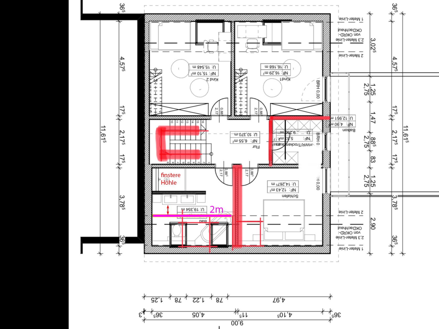

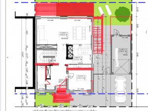

    Die Küche seh ich so wie eingezeichnet nicht. Alles zu knapp zum laufen. Ich glaube auch, das die Treppenwand im Wohnzimmer nicht mit der Küchenwand abschließt, sieht komisch aus. Das Bad oben ist ziemlich drückend fürchte ich. Die Megadusche ist m.E. ungeeignet und macht den Raum kaputt. Die Schrägen werden unterschätzt. Die 2m Linie sitzt einem am Waschbecken im Nacken. Das gibt ein blödes Raumgefühl. Die DFFs reißen das nicht raus.

    Die Küche wird passend geplant werden, denke das wir die Insel um 90 grad drehen oder gar weg lassen werden.

    Wenn wir den Kniestock um 10 cm erhöhen weil wir EG Decke auf 2,50m im Lichten reduziern (plus 15cm, weil max. Wandhöhe laut B-Plan nicht erreicht) gewinnen, wäre es dann doch besser, oder

    Die Anordnung finde ich eh noch nicht gelungen. Würde die Dusche zum einen erstmal um 90 Grad drehen und vis-a-vis das WC setzen. An die entstehende Wand den Waschbecken klatschen.

    Ich fürchte, die 10cm ändern nix am Raumgefühl. So eine Wand quer im Raum und dann auch noch parallel zur Schräge - das solltest Du Dir genauer ansehen - am besten in 3D am Rechner durchlaufen. Für mich käm es nicht in Frage - kann bei Dir anders sein. Wollte Dir nur die Engstellen aufzeigen. Beim Bad gibts vielleicht noch mehr Lösungen?

    Das klingt schon besser.

    Du hast recht, schliesst nicht ab, stört aber im Grunde nicht (siehe Foto mit dem Blickwinkel)

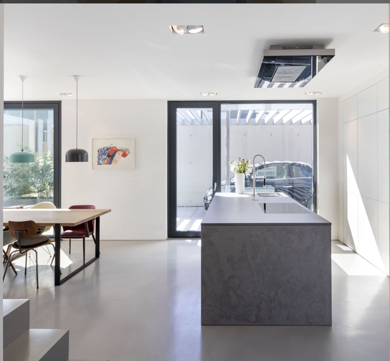

    ...und wenn man an die Wohnzimmer-Wand mit der Treppe einen Wandschrank mit 40cm plant schließt die sogar fast bündig mit der Nischenwand in der Küche ab
  19. mikro0p
    mikro0p
    11.09.2010
    330
    34
    Germersheim
    so etwas in der Art:

    Oh oh, die Bilder sind alle irreführend und haben wenig bis gar nix mit Deiner Planung zu tun. Das ist oft das Problem, dass die Vorstellungskraft fehlt. Im Bad fehlen die Schrägen. Ok, das ist kein Megadrama - das würde trotzdem ordentlich aussehen. Aber im Wohnraum ist vor der besagten Wand viiiieeeel weniger Platz. Das sieht ganz anders aus!
