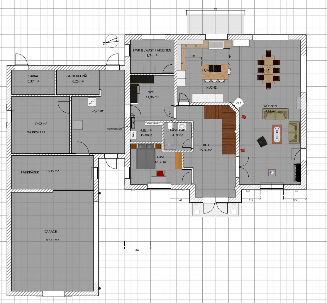

    Hallo liebe Forumsmitglieder,
    ich würde mich über jede Kritik und Anregung zu unseren ersten Vorplanungen freuen!
    Es soll ein EFH für 5 Personen mit zwei Vollgeschossen werden, ein Keller ist nicht möglich, daher die Planung einer großen Garage/Anbau. Das Grundstück gibt die Anordnung der Garage auf der linken Seite vor. Es wäre praktisch von der Garage über den HWR in die Diele zu kommen. Diskussionswürdig ist sicher die Situation der Türen im Bereich Küche/HWR/Diele. Den Technikraum finde ich zu klein, es wäre aber vielleicht möglich, die Gastherme und die Hausanschlüsse in die Garage/den Anbau auszulagern.
    Vorab schon einmal herzlichen Dank. Ich finde es toll, wie viele interessante Diskussionen über andere Pläne hier schon entstanden sind. Ich bin sehr gespannt!
    Viele Grüße
    Heiner

    Kannst Du bitte das Grundstück mit den BePlan-Angaben mit posten?
    Wer hat denn gesagt, dass die Hzg in den Anbau mit kann? Wird der Anbau beheizt?
    Soll das eine Grenzbebauung mit dem Anbau werden?
    Weiter irritierend finde ich: die Lage der Sauna, die Lage des Gäste-WCs ohne Fenster, die überdimensionalen Nebenräume im Anbau, HWR ll, Den Zugang zur Küche (zu versteckt), (Zugang zum WZ so nah am Eingang finde ich auch fraglich, aber wenn’s gefällt),
    die schlecht erreichbare Wanne für die Kinder, die Tür am Betthaupt (unruhig), gefangene Ankleide (ist wofür gut?) und die zu kleine Garderobe für 5 Personen.

    Ich schließe mich meiner Vorrednerin weitgehend an.
    Bist Du Chefarzt und mit einer Ministerin verheiratet ? - ansonsten sehe ich da zwei, drei klitzekleine Quadratmeterchen aus finanziellen Gründen streichungsgefährdet :-)

    Die „Garage“ ist fast genauso groß wie das Haus :)
    Selber gezeichnet oder ? :)

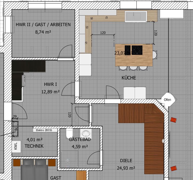

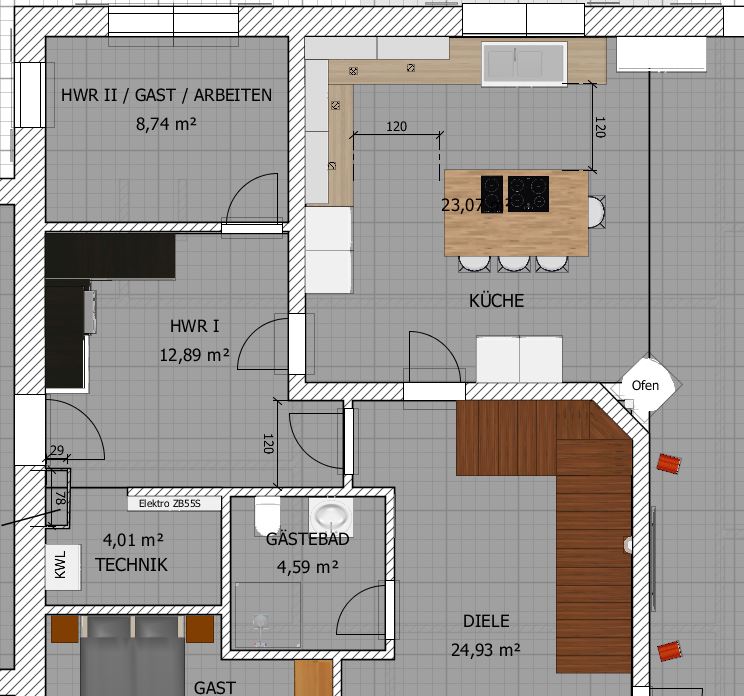

    Vielen Dank für Deine Kritik! Die Punkte, die Du ansprichst, sind genau die, über die ich nachdenke.
    - B-Plan: reiche ich nach. Links und unten ist eine Straße, Zufahrt von unten, Garten im wesentlichen oben und rechts ein bisschen, Baulinie oben.
    - Heizung in die Garage: war spontane Idee eines befreundeten Installateurs, der Teil der Garage ist beheizt (frostfrei). Hätte sicher Vor- und Nachteile.
    - Lage der Sauna: die ganze Aufteilung im Anbau ist noch nicht wirklich ausgegoren
    - Gäste-WC: fensterlos finde ich auch nicht gut, es soll aber von der Diele aus erreichbar sein und geduscht wird da nur selten
    - Zugang zur Küche: s. Bild. Das wäre eine Alternative, kostet aber viel Stellplatz
    - Zugang Bad und Ankleide: schöner wäre ein zusätzlicher Zugang vom oberen Flur, das vergrößert aber den Flur und verschwendet Platz
    - Wofür die Ankleide gut ist? Da kann man sich umziehen und Kleiderschränke vorhalten. Besser wäre vielleicht eine andere Reihenfolge (Schlafzimmer/Bad/Ankleide), das Schlafzimmer soll aber mittig beim Balkon sein
    - Garderobenschrank soll zusätzlich unter die Treppe

    Insofern sag ich mal frei raus: der Entwurf ist nicht gut. Viel zu verworren mit dem ganzen Nebengebäude.
    Wenn das Grenzbebauung sein soll, ist noch nicht einmal dort ein Fenster möglich.
    Das Verhältnis Wohnen/Abstellen stimmt nicht. Es ist ein nicht gelungenes Tetris.
    Und nebenbei: das SZ als doppeltes Durchgangszimmer ist ganz übel. Werdet Ihr definitiv Euer ganzes Leben jeden Tag zusammen aufstehen? Ansonsten werdet Ihr durch das Hin- und hergerenne von Bad zur Ankleide und wieder zurück, um dann irgendwann wieder am Ehebett vorbei rauszugehen, den Partner ständig in seiner Schlafphase stören.

    Klar, selbst gemalt und bei > 400 m² (gesamt) kann er nicht weit weg vom Chefarzt sein. Sieht man auch an der 25 m² Diele, die nicht wirklich sinnvoll genutzt werden kann. Ausser, wenn 20 Personen gleichzeitig kommen oder gehen wollen.
    Dafür aber ein für 5 Pesonen mit 12 m² (im Verhältnis) mickriges Bad. Halt. stop, ich sehe auch ein Kinderbad mit einer Dusche...na immerhin....
    Aber Wohnen mit ca. 4,75 x 11 m:Brille. Innenliegendes Gästebad, Irrgarten im EG...
    Eine "Kaserne" zu planen ist eine schöne Aufgabe für einen fähigen Architekten.
    Die Zahl würde mich auch interessieren. 600 k€...800 k€? Aber auf dem Land!

    Jeder Qm kostet Dir 2000-2400€. Insofern verzichtet man auf Platzhalterräume wie dem HWR ll oder dem TK-Raum, wenn die Technik im Nebengebäude untergebracht werden soll. Allerdings bedeutet das, dass die Nebenräume auch teuer erstellt werden müssen.
    Ein TK-Raum von ü 22qm, eine Diele von ü 25qm ist schier unnötig. Man könnte zwar darin tanzen, aber keine Möbel mittig stellen. Je mehr Türen, desto weniger Stellfläche.
    Schau Dir mal Deinen HWR l an: fast 12 qm, aber gerade mal 3 Meter für Schränke übrig. Unser HWR misst 8,5 qm und hat nebst aller Technik mehr Schrankplatz!!!
    Thema Schrankplatz und Türen: hinter Türen plant man Optimum mind. 45 bzw 70 cm Stellfläche für Schränke und co ein. Zähl mal Deine Türen und zähl mal die Möglichkeiten, dahinter etwas zu stellen.
    Dann eine Regel: wenn Dein Gästeklo kein Fenster hat, dann plan neu! Ausnahme, Du planst einen großräumigen Bungalow.
    Und dann frag Dich mal selbst, wozu Balkone sind bzw waren... Ich will Dir gewiss nicht Euren Balkon madig reden. Den würde ich für die Wäsche ganz toll finden. Aber warum ein Kind einen bekommt, die anderen nicht, das erschließt sich mir nicht. Im Zweifel sollte er von allen zu begehen sein... zumindest für die Kids zum Rauchen ;)

    ...wenn es denn schon so groß sein muß ,bitte den 4m ² Technikraum streichen , Gäste-WC dann weiter nach links in Richtung Anbau verschieben.
    HWR 1 + 2 irgendwie zusammenfassen und daraus ein Gästezimmer und einen kleineren HWR generieren.
    Technik dann komplett in das Foyer ! vom Anbau zu den Fahrrädern , Gartengeräten , Werkstatt und den Autos, die in der Garage wohnen.

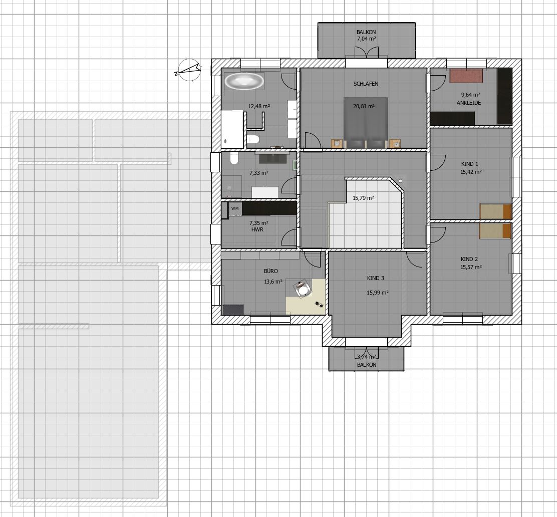

    Im OG ca. 30 m² für SZ und Ankleide .Wahnsinn !

    Das stimmt. Mit dem Bereich bin ich nicht glücklich. Vorgabe war, dass man von der Garage in den HWR kommt. Und vom HWR in die Küche und auch in die Diele. Das geht aber so noch nicht sinnvoll.
    Schöner wär's aber was ist so schlimm daran? Lüftung und Licht lässt sich doch machen. Warum dafür unbedingt Platz am Fenster/Außenwand opfern?
    Kind 3 kommt evtl. auch ins "Büro", dann könnte der Raum ein gemeinschaftliches Zimmer werden. Die Balkone fallen vielleicht auch aus dem Budget.
    Generell ist anzumerken, dass der Entwurf wahrscheinlich zu stark von außen nach innen geplant ist. Mir ist die äußere Ansicht und Symmetrie aber auch wichtig. Unser Architekt war dann bisher nicht so kritisch wie Ihr hier. Also bitte gerne weiter so, das halte ich aus. Besonders Deine sachliche Kritik ist absolut hilfreich!

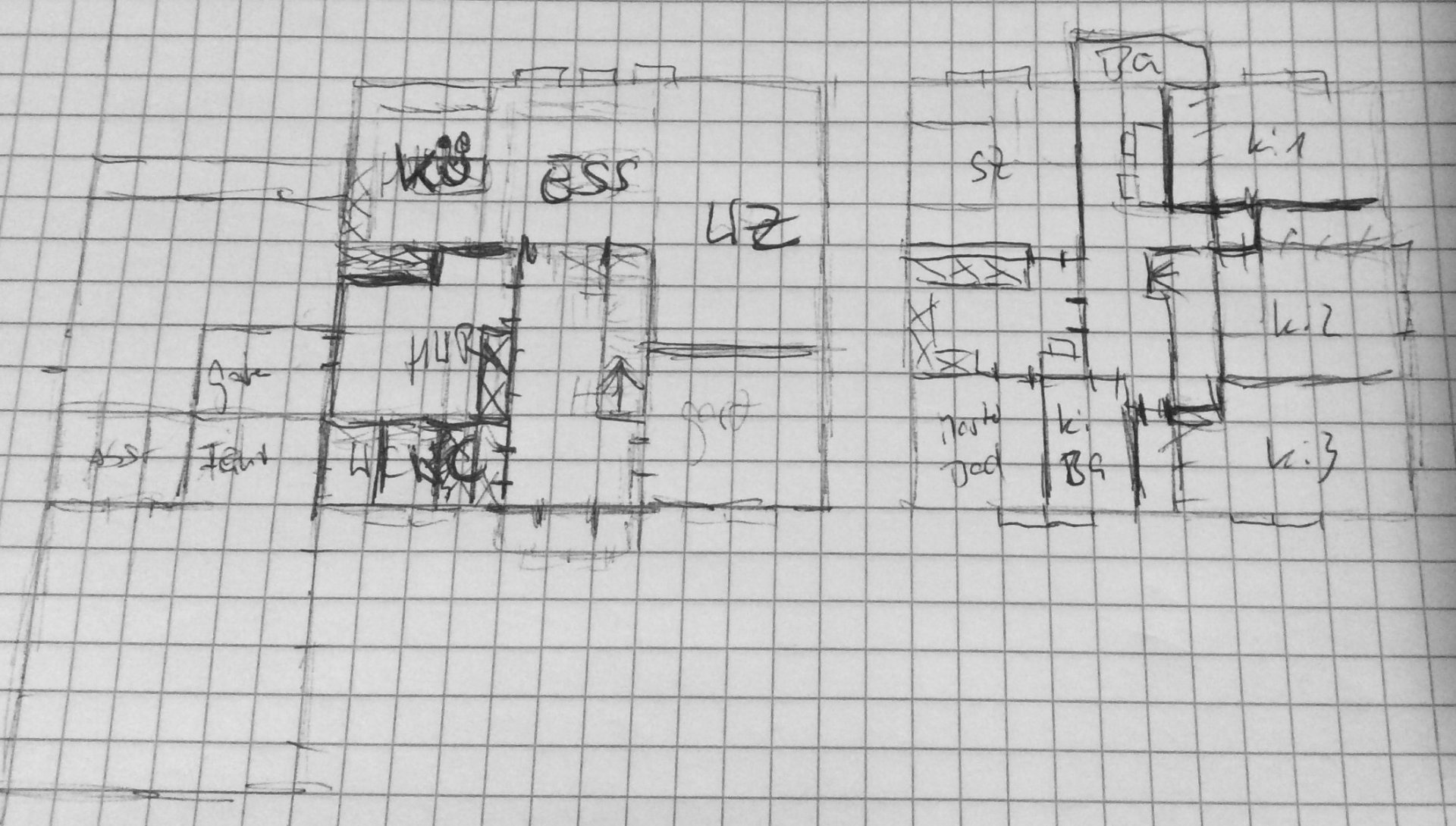

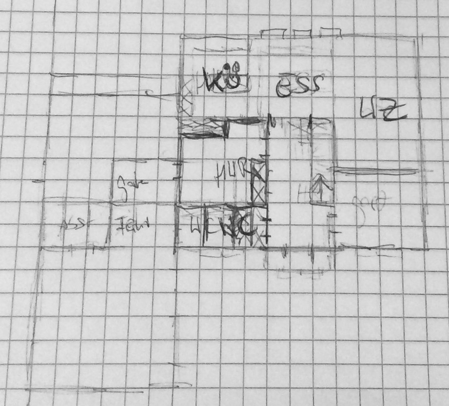

    70EB2E1F-63CC-4387-8C4F-264BA0769071.jpeg Heiner, Grenzbebauung ist in manchen Bundesländern nur bis zu 9 Metern erlaubt, in einigen 15 Meter. Was bei Dir zählt, kann man nicht wissen, weil Du den Bauort nicht angegeben hast.
    Ich habe mich bei Dir definitiv verguckt und vermessen.
    Ich hab mal skizziert... begradigt und vom Verhältnis verkleinert. Thermische Hülle begradigt. Fahrräder und Garten zusammengefasst, ob da noch eine Werkstatt sein muss, sei dahingestellt, bzw ist offen. Sauna kommt nach oben zum Balkon.
    Ein Kästchen ca. Ein Meter.... ist nur eine Skizze :lock
    Für mich persönlich völlig überbewertet. Es verschandelt meist den Entwurf, weil sich alles nur darum dreht. Ich versteh auch nicht, warum man nicht selbst gern den Königseingang gebraucht.

    Stimmt. Der Platz sollte eher zugunsten der Kinderzimmer verteilt werden. Nur wie...

    8DCCC08B-2A97-40DF-AD85-6169376DC5B1.jpeg Hier nochmal mit OG... man sieht, ein Meter in der Breite fehlt noch... aber das ist alles machbar :)
    Und sorry fürs Gekrickel :D einiges, was jetzt etwas konfus aussieht, lässt sich begradigen.

    Danke für die Skizze! Den Gast nach rechts ist eine gute Idee. Der freut sich, weil dort schöne Abendsonne rein scheint, daher hatten wir da noch Wohnzimmer geplant. Finde ich trotzdem gut.
    Ich kläre die Frage nach der Grenzbebauung!
    Vielleicht sollte die Frage nach dem Zugang Garage/HWR nochmal zur Diskussion gestellt werden. Diese Vorgabe hat wirklich einen starken Einfluss auf den Entwurf. Guter Hinweis.
    Edit: Danke auch für die zweite Skizze, darüber schlafe ich jetzt mal. Unglaublich nett, danke!

    Der direkte Zugang von der Garage zum HWR ist ja wohl kein Problem.Und ist auch wieder im Kommen !
    Alles was den Effizienzbereich betrifft , kann man das bautechnisch lösen !
    Nur bei schlechter Planung geht das natürlich nicht .

    Die KWL in das 22m² Heizungsraum -Foyer mit 5 Türen / Fenster
