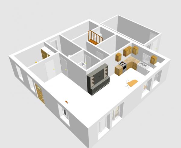

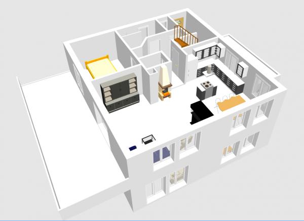

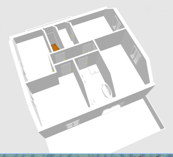

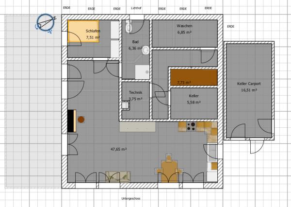

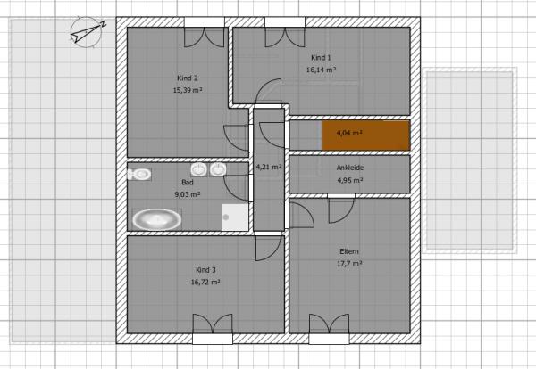

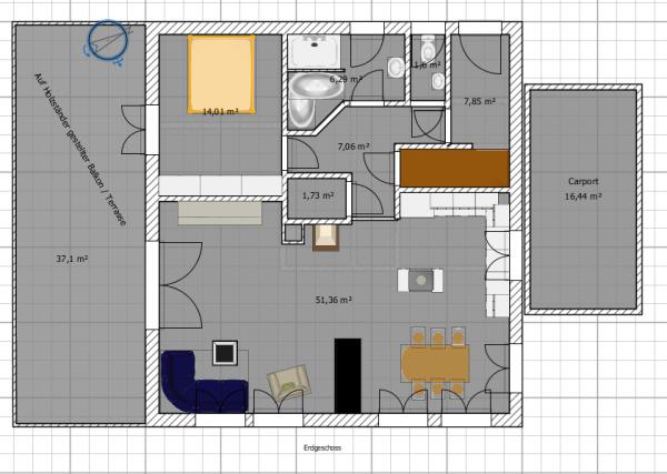

    ich renne jetzt seit Monaten von Bauunternehmer zu Bauunternehmer und keiner bietet mir einen Grundriss der mir gefällt. Alle sagen meine Situation wäre schwierig. Darum habe ich mich jetzt selber hingesetzt und bitte um Kritik. Ich erkläre aber am besten erstmal die Situation:
    Familie, 3 Kinder. Das gekaufte Grundstück ist ein Eckgrundstück, oben und links auf den Grundrissen ist die Strasse. Nach Süden fällt das Grundstück in der Hauszone 2,5m ab, dann nochmal einen Meter bis zur Grenze. Das war für uns gut, denn eigentlich sollte die UG Wohnung für meinen Vater sein, welcher aber leider verstorben ist vor kurzer Zeit. Wir wollen an der Wohnung trotzdem festhalten, entweder zum vermieten oder um Mutter oder Kindern einen Rückzugsort zu bieten falls mal nicht alles so klappt wie gedacht.
    Rechts vom Gebaeude muss der Carport hin. Da dieser in der Luft stehen würde, wollten wir diesen unterkellern und den Platz als Bastelraum und Gartenabsteller nutzen.
    Wir wollten vorerst solange die Kinder noch im Haus sind in OG und EG wohnen, aber falls die Kinder raus sind (ca. 20 Jahre) und wir alt sind, die Option haben das OG zu vermieten und nur im EG zu leben. Deswegen wurde auf eine Trennung des Treppenhauses geachtet.
    Ich hätte auch gerne einen Kamin im Wohnzimmer und würde potentiell evtl. mit Holz zuheizen zu einer LWWP. Darum musste der Kamin bis in den Keller gehen. Leider hat im aktuellen Grundriss der Technikraum kein Fenster - sicherlich egal bei einer LWWP, aber bei einem Holzbrennkessel? Geht das evtl. mit Luftkanal nach aussen?
    Das UG plante ich mit einem grossen Raum - einfach um später flexibel mit Trockenbau aufteilen zu können falls es ein Mieter oder der Eigennutz wünscht.
    Kniestock oben ist noch unklar, wahrscheinlich 80cm - 100cm.
    Und das hier kam raus bei meiner Planung:
    3D DG.jpg 3D EG.jpg 3D UG.jpg Grundriss EG.jpg Grundriss OG.jpg Grundriss UG.jpg

    Hallo Roger,
    ich weiss mittlerweile nach ein paar Wochen Forum, dass den Fachleuten hier die Ansichten fehlen.
    Ich als Laie sehe keine Struktur in den Wänden, sprich Fachleute würden wohl die tragenden Wände fehlen... keine Mauer ist über dem anderen, in jedem Geschoss sind die Wände willkürlich gesetzt, somit Probleme mit Statik.
    UG: Wo beginnt die Einliegerwohnung? Wo ist der Eingang? Ich sehe keine funktionelle und adäquate Wohnung, die man vermieten kann oder die Mutter (vielleicht Schwiegermutter) einquartieren kann.
    EG: zu mauerlastig... verwinkelter Flur, keine Struktur im Wohnbereich
    OG: nicht nutzbarer Flur, nicht nutzbare Ankleide, Bad über Wohnbereich.
    Für mich nicht ersehbarer Entwurf, nur willkürlich (unwissentlich) aneinander gereihte Zimmer, die keinen Wohnanspruch anzeigen... die Fronten mit Fensteröffnungen würden wirrwarr anzeigen.

    Schon deshalb (wie oft bei Eigenskizzen) nicht machbar, weil Treppe viel zu kurz.
    Das kippt alles andere.

    flur und ankleide im og sind gut zum krebsgang üben. sanitär geht durchs wohnzimmer - auch eine tolle lösung!

    meine güte. stell dir doch einfach mal diesen flur vor (eg oder og ist eigentlich egal.)
    Stell dich mal gedanklich rein. Dreh dich mal darin um ... (vorsichtig) und denk dir,
    es kommt dir jemand entgegen. sowas dürfte nichmal als fluchtweg durchgehen ;)
    im og kann man nichtmal luft holen im flur. ansonsten wurde ja schon viel gesagt...
    gruselig! ganz ehrlich!

    Naja, zwischen großer VF und platzangsterregendem Flur gibts noch eine Menge dazwischen ...
    apropose dazwischen, fehlt da noch der Schornstein dazwischen, irgendwo im OG?
    und die Treppe funktioniert, wie bereits angesprochen, neverever ...
