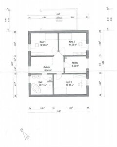

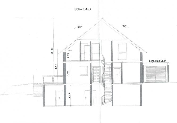

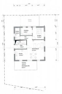

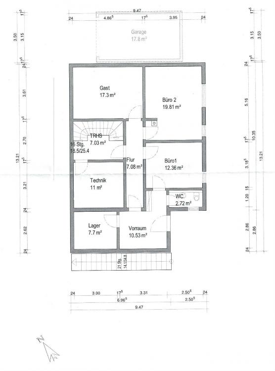

    Ich habe hier mal einen Grundriss eingescannt, welchen ich letzte Woche noch bei einem Bauträger in Auftrag gegeben habe. Das war nach einer Diskussion ob ich das UG nicht als Büro vermieten kann. Kam gestern Nacht noch per Mail.
    Das OG sollte dann in 15-20 Jahren zu einer Wohnung umgebaut werden. Das Treppenhaus ist meiner Meinung nach trennbar um das zu realisieren.
    Das UG soll teilweise als Büro vermietet werden - ausser auf Technik, Gast und Büro2
    Das EG bleibt uns :-)
    Leider sind da auch wieder ein paar Mängel drin. Der Bauträger sagt dazu "Machen wir alles dann später mit einem Architekten ..." - bis jetzt ist das nur zur Preisermittlung. Aber ob ich damit wirklich klarkomme, kann ich nicht abschätzen.
    Meine Änderungen, welche ich machen würde:
    UG:
    Die Toilette im UG würde ich nach links oben setzen und dafür das Lager teilen. Damit wird Büro 1 groesser.
    Der Technikraum wird der Wohnung / dem Büro im UG zugeschlagen. Dort kommt dann ein Fenster mit Lichthof rein.
    Der Raum Gast im UG wird als Technik genutzt.
    EG:
    Das Bad würde ich gerne groesser haben weil ich sonst nach Vermietung OG keine Badewanne habe.
    Ein Lagerraum für die Küche fehlt komplett
    Reicht das Schlafzimmer und ungefähr die halbe Ankleide aus zum Schlafen und für die Klamotten?
    OG:
    Passt denke ich ... Hobby wird zu Gast. Und später wird Hobby und Kind3 zum Wohnzimmer. Vor Hobby / Kind 3 kommt dann noch ein Balkon 2x4m.
    Aussen:
    Der Keller unter der Garage ist noch nicht eingeplant Und Garage wird zum Carport
    Meint ihr mit dem Grundriss lässt sich was machen?

    das ist ein 0815 BT grundriß, kellerräume wurden
    mal auf die schnelle als büroräume bezeichnet.
    das treppenhaus gehört meiner meinung nach
    von den wohneinheiten getrennt.
    stellplatzfrage ist auch nicht gelöst.
    wohneinheit+vermietete wohneinheit+büro....
    da kommt schon was zusammen.

    Ja, Andreas, aber zumindest wirkt der Grundriss aufgeräumter.
    Auch hier sehe ich grundsätzlichen Optimierungsbedarf. So zB im EG...der Zugang Schlafen in den Wohnbereich. Die 3 Kinder nebst Hobby (4. Kind?) im OG. Das Ganze ist -was ja wohl auch gewünscht ist- als 2 Fam.-Haus konzipiert. Was später sinnig erscheinen kann (die mögliche Trennung) wird aber auch schon heute vollzogen. Man wohnt (gefühlt) in einem 2-FH. Wenn diese Lösung aber erst in X Jahren angestrebt wird, so würd eich so planen, daß jetzt und heute eine zusammenhängende Wohneinheit entsteht, die man später ggf. durch kleinere Eingriffe trennen kann.

    Ich meine, wohlgemerkt als Laie, dass der Entwurf zumindest diskussionswürdig ist.
    Ob da nun Statikfehler sind, kann ich natürlich überhaupt nicht sagen,
    aber
    die Fassaden/Fenster z.B. finde ich überarbeitungswürdig sowie andere weitere Kleinigkeiten, die aber bestimmt am Tisch (oder hier) zu diskutieren sind. Ich würde dann aber einen neuen Thread aufmachen, dieser wird hier etwas gewöhnungsbedürftig (liegt es an der plötzlichen Wärme da draussen??
    Das geschlossene Treppenhaus zw. EG und OG braucht Ihr die ersten Jahre auch nicht, vielleicht kann man zw. Flur und Wohnen die Wand öffnen oder daran arbeiten, was der Thomas gesagt hat :)
    Ausserdem frage ich mich bei dem Koloss von Haus, wovon Du noch Deinen Kamin und die PV bezahlen willst?!
